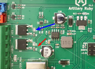

  3. [Problème résolu] Pour résumer : carte mère changée, nappes changées et soudures refaites sur carte connecteur Z. Un très grand merci MrMagounet pour toutes tes contributions, sur ce forum et ailleurs, et en particulier pour tes réponses patientes à mes questions de néophyte. J'ai pu rapidement trouver que des soudures avaient morflé sur la carte connecteur de l'axe Z (serait-ce le coup de chaud d'un court circuit ?). Un coup de fer à souder et hop, j'ai pu dépanner mon X2. Je suis en train de faire une impression test et tout semble à nouveau opérationnel !

  5. Voilà un nouveau point d'étape et, là, j'ai vraiment besoin de vos lumières car je ne sais plus trop où chercher. Je pense avoir testé toutes les tensions OK partout, les nappes sont neuves, les soudures de la carte sur la tête sont OK Le démarrage se passe enfin correctement Les réglages du plateau (Z0 etc.) se passent bien Point inquiétant, la température de buse affiche -15°... Le test de chauffe provoque une erreur : Heating failed, system stopped! Heater_ID: 0 J'ai testé la sonde à l'ohmmètre, ça donne 115 kohms, ce qui a l'ai cohérent. La carte mère étant neuve, j'avoue que sur le moment, ce soir, je ne sais plus trop où chercher... Qu'en pensez-vous ?

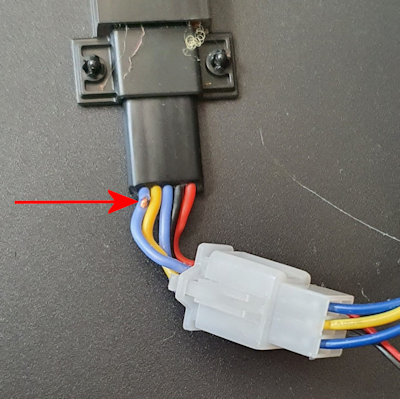

  6. Je penche aussi pour cette carte. Je vais tester les contacts un à un et refaire deux ou trois soudures qui me paraissent douteuses. Il faut reconnaitre que la qualité Artillery est très inégale. Sans renier les qualités de l'X2, il y a parfois quelques surprises. Par exemple, à l'ouverture, j'ai constaté que la découpe du câble d'alimentation du bed avait été quelque peu agressive... Heureusement sans conséquence fâcheuse !
  7. Voilà un point d'étape dans la résolution de mon problème. J'ai changé la carte mère et, à présent, j'ai bien les bonnes tensions partout et le bed ne se met plus à chauffer comme un malade. Hélas, à la mise sous tension, j'ai encore l'écran qui affiche le message de démarrage "Booting...", puis redémarre indéfiniment avec ce message. J'ai changé les nappes, mais cela n'a pas résolu le problème. À ce stade je suspecte un autre composant d'être en défaut au niveau de la tête d'impression car, nappe débranchée, le boot se termine normalement. Je vais tester les composants de la tête l'un après l'autre, en commençant par la carte de connexion de l'extrudeur car j'ai des doutes sur la soudure de certaines pinoches... Qu'en pensez-vous ?
  8. J'ai fait la mesure en débranchant l'écran de sa prise. Voilà le résultat : - à la mise en route, la led du mosfet du bed s'allume - quelques secondes après, la seconde led (celle que j'ai repérée en bleu) s'allume à son tour, le bed chauffe - la mesure entre les bornes +5V et GND de la prise UART ne donne pas 5V mais oscille autour de 1,2V - après une quinzaine de secondes, les deux leds se mettent à clignoter - l'alimentation délivre bien du 24V à la CM. Lorsque je rebranche l'UART et connecte en USB l'X2 à l'ordinateur sans brancher le 220V, l'écran affiche le message démarrage "Booting...", puis redémarre indéfiniment avec ce message. Si j'interprète bien, l'écran parait toujours opérationnel, mais il me faut remplacer la carte mère, non ?

  10. Bonjour à tous les Artilleurs ! Après 8 mois de fonctionnement, ma Sidewinder X2 vient de me lâcher. L'écran reste éteint et le bed se met à chauffer, la led bleue de la carte mère est allumée. Un examen de l'intérieur ne montre pas de câble débranché ni de composant à l'aspect altéré. Avant de commander des pièces, je voudrais être sûr d'avoir exploré toutes les pistes de recherche de la panne. Qu'en pensez-vous ?
