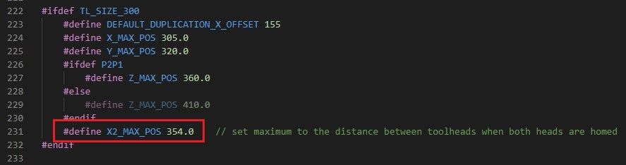

  2. Bonjour à tous, Je reviens sur le poste de @vap38 et son Gcode d'essuyage des buses lors de la commutation. Trouvant cette manip forte intéressante, j'ai voulu m'y essayer. Cependant je suis tombé sur un os... Normal sinon ce n'est pas drôle Bien que ça ai l'air de fonctionner nickel chez Vap38, dans mon cas l'essayage se déroule bien sur E1, mais pas sur E2. La buse passe la bosse direction le bed, marque un arrêt après la brosse, puis se dirige directement sur le print en ignorant donc les allez et retours attendus. Je ne vous cache pas que j'ai essayé pas mal de choses comme temporiser en attendant la fin des mouvements de nettoyage avec un M400, insérer un M605 S0 pour que le slicer contrôle totalement la phase de commutation (là ça fonctionne mais je me retrouve avec un décalage en y car je pense qu'il faudrait rajouter des notions d'offsets et en plus de ça, avec un T0 ou un T1 géré par le firmware, la Tenlog fait un home de l'extrudeur concerné avant de reprendre l'impression. Chose que je n'ai pas réussi à générer en gcode pour 1 seul extrudeur) En passant au crible le code source de notre chère et tendre, je suis tombé sur ça : Le X2 max est fixé au firmware à 354 ! En reprenant le Gcode de Vap38, j'ai remplacé les [if {new_extruder}=1] G1 X355 F1200 en [if {new_extruder}=1] G1 X354 F1200 Et là bingo ! E2 fait bien sa phase d'essuyage ! Nickel En analysant avec le recul se qui se passait avant : Le premier x355 était ignoré, au x330 la buse passait la brosse, le second x355 était ignoré la buse ne bougeait pas, au second x330, la buse ne bougeait toujours pas car elle y était déjà, puis la phase d'essuyage terminée, elle partait continuer son travail d'impression. Voilà, si ça peut en aider certains qui se retrouvent dans le même cas que moi

  4. @Zep57 et @Jeff78s merci pour vos commentaires qui sont forts chaleureux ! Zep57 C'est bon a savoir le problème de rail X bombé. Pour le coup, par acquit de conscience j'ai vérifié le mien. RAS J'ai lu pas mal d'exemples similaires au tien de changement de CM ou d'écran... La fiabilité et la durabilité de l'électronique de ces machines semblent manquer de stabilité et c'est souvent contrariant et désappointant. Dans le cas d'un SAV ça coûte du temps, et dans un cadre hors garantie, tu es obligé de négocier avec ton portefeuille... Je ne peux m'empêcher de prendre 2 secondes pour toucher avec insistance le bois de mon bureau en pensant à mon alim 600W et à ses défauts de conception comme relayés à plusieurs reprises par exemple par vap38. @vap38 en effet, c'est l'expérience qui fait que nous grandissons. Et il est clair que seul on va plus vite ensemble on va plus loin. La communauté des Tenlog est certes plus maigre que celle d'une Ender 3 par exemple, mais à lui seul ce forum apporte beaucoup et j'en suis ravi. Je suis également convaincu que le partage et l'enseignement, c'est le nerf de l'avancée. Pour mon cas, maintenant que ce problème firmware est réglé, je vais pouvoir découvrir plus amplement Ideamaker et me faire la main dessus sans que les résultats ne soient parasités par autre chose qu'un mauvais paramétrage. Et je suis déjà très agréablement surpris de la qualité des sorties. J'apprécie également beaucoup la manière dont il gère la double extrusion. Il y a pleins de petits détails qui font la différence. Je vais m'éclater avec se slicer. En réponse à la demande de Zep57, voici le lien vers la page de @Murdock pour son firmware 1.0.19M. A très bientôt !

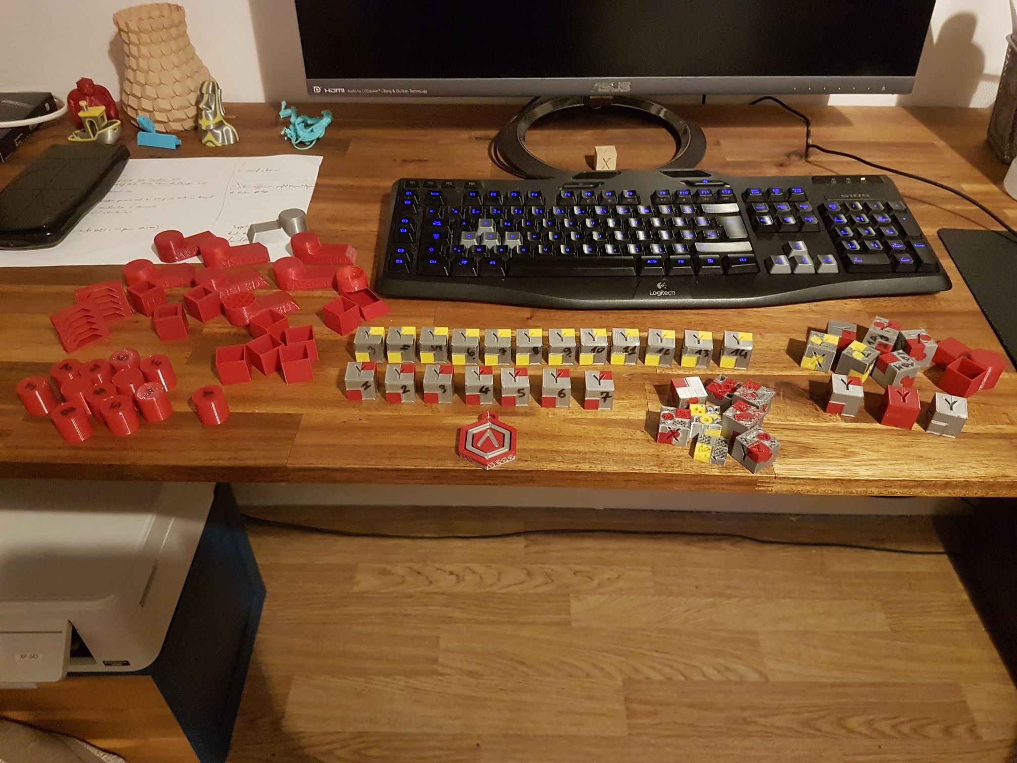

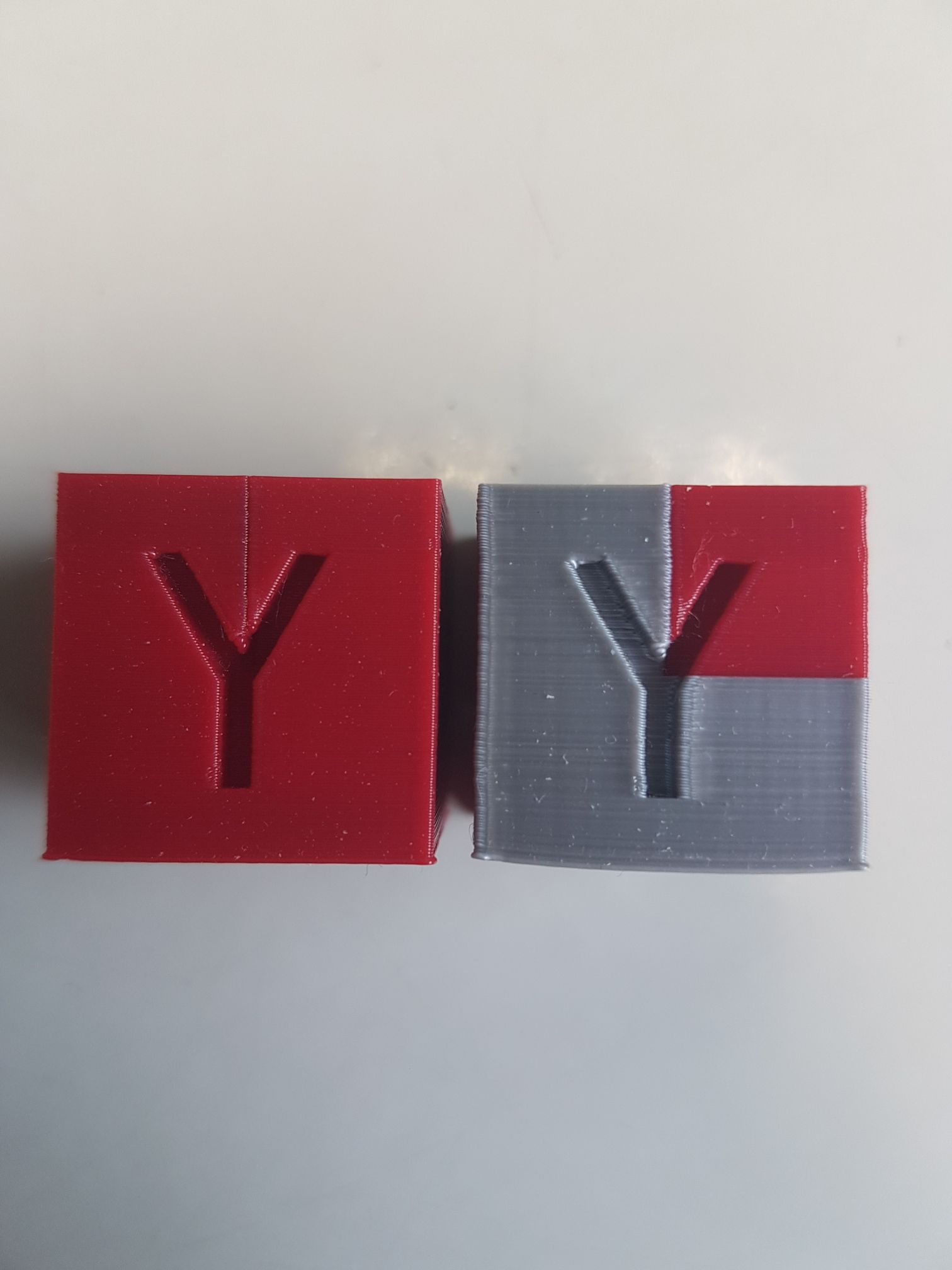

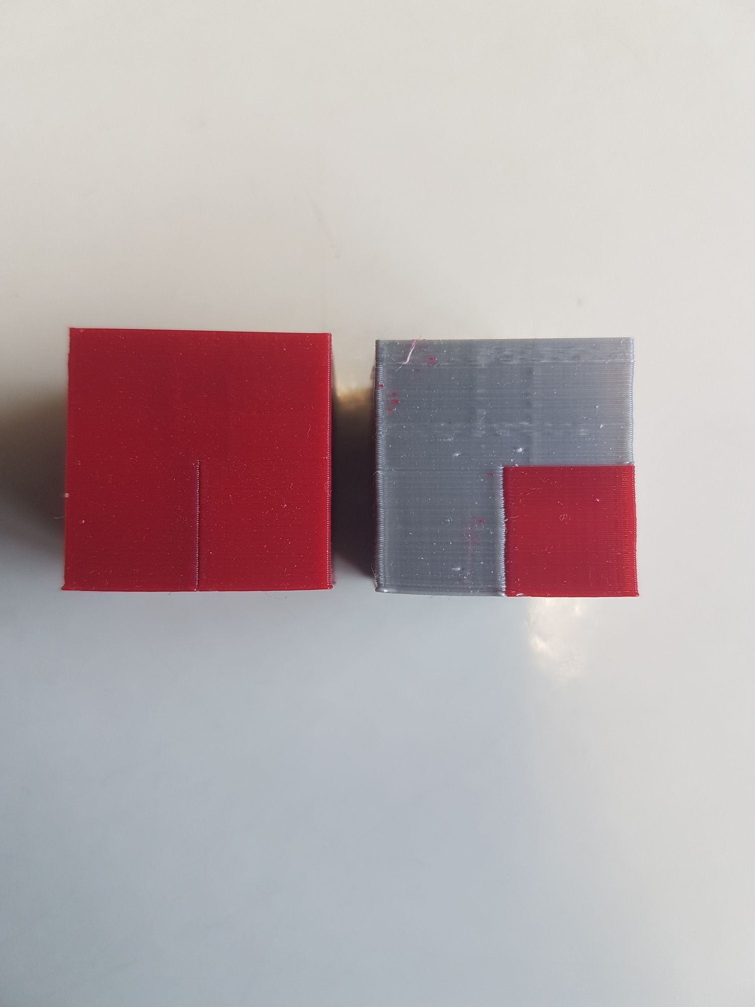

  5. Bonjour à tous, Voilà je tiens a partager ici un retour sur expérience. Si ça peut en aider quelques-uns Car pour mon cas c'est sur ce que je suis en train d'écrire que j'aurais voulu tomber il y a plusieurs semaines de ça ! Je possède une TL-D3 Pro 600W TMC2209 et extrudeurs standards depuis le mois de Juin 2021. Mais par manque de temps et parce que j'ai mes habitudes avec ma Ender 3 Pro qui m'apporte beaucoup de satisfaction après une belle dose de modifications et 3 ans de pratique, j'ai laissé la Tenlog regarder la petite faire tout le boulot à sa place. Seulement maintenant je me suis dit en début d'année qu'il était temps pour la grande de montrer de quoi elle est capable. Je crois beaucoup aux capacités de cette imprimante et j'espère qu'elle m'apportera au moins les mêmes résultat que la Ender 3. Enfin bref, la calibration c'est normal, et on aime bien aller se coucher sur un succès pour ne pas avoir à faire chauffer l'imprimante pendant le café du lendemain matin. Et pour le coup, ma Tenlog elle, ça la gonfle de dormir. J'ai des prints de calibration de partout et ma compagne me balance pour m'encourager "Ta que ça à "faire (SFW)" d'imprimer des cubes et des bateaux qui servent à rien avec ta machine"........ Du coup pour les cubes XYZ, j'ai bazardé les Kapla des gosses. Ca faisait doublon. Bon assez pour l'introduction, entrons dans le sujet. Déjà pour commencer, je reçois l'imprimante avec un bed bombé... Bon je contacte Tenlog, qui me renvoi un nouveau verre (Oui je n'ai pas fait le choix studiolab39 et si c'était à refaire je ferais certainement différemment). Le nouveau bed mieux mais pas parfait. Je dessine une belle fusée dual color pour mon fils, je fais un Benchy et un Moaï de l'île de Pâques, tout ça slicé avec Cura et j'en reste là. Les résultat sont bien mais pas fou non plus. Puis ça nous amène jusqu'à il y a quelques semaines. Je tiens ma Ender régulièrement à jour, et comme elle est modifiée de partout, je recompile à chaque fois les derniers firmwares. Mais elle je la connais bien la ptite. Je me suis rendu à l'évidence que pour la Tenlog avec tout son matos proprio ça allait être différent. J'avais demandé à Tenlog les derniers firmwares pour mon imprimante au cas où, peu de semaines après mon achat. Mais je n'ai jamais eu de réponse de leur part. Et pourtant j'ai respecté la culture chinoise... Beaucoup de formules de politesse, laisser le temps au temps et tout ça. Bon en fait il faut vraiment laisser le temps au temps, car j'en ai refait la demande ces dernières semaines et sûrement voyant arriver l'année du tigre d'eau, ils m'ont répondu et fourni les firmwares CM (v1.0.33) et Ecran (v1.3.15). (Après jusque là je les voulais simplement à titre préventif) C'est parti je lance un cube XYZ dual color avec Cura. Ca va mais je pense vraiment qu'on peut faire mieux. Et surtout Cura je ne suis pas fan du tout. J'utilise exclusivement PrusaSlicer que j'adore avec la Ender. Et le retour sur Cura ça me fait mal. Et puis il y a Ideamaker qui me fait de l'œil depuis pas mal de temps.... Je traine sur le net, je tombe sur les publications de @vap38... Bon je lance un download de Ideamaker. Alors celui là il faut comprendre son mécanisme de filament machine profils, mais ce n'est pas la mer à boire. Je récupère le profil TL-D3 de 3dprintbeginner dispo sur le site de Raise3D. Je lance un print, et là je me prends la qualité en pleine poire. Je suis très satisfait ! Puis je retourne le cube et je constate que les travaux de la face Y ont été supervisés par Numérobis... Les arêtes suivant Y sont tordues ce n'est pas beau du tout ! Super S'en suit un bombardement d'essais de modifications des paramètres d'Ideamaker. J'essaye, je cherche d'autres profils, je compare, les heures et les jours défilent. J'ai essayé aussi les profils de @vap38 que j'ai trouvé par ci par là. Rien n'y fait !!! Puis je découvre Profil Iterator de Raise 3D. Je me dis je vais utiliser ça et partir de zéro et me faire ma config. Les impressions sont top, je suis très content. Jusqu'au test des départs et fins d'impression où je suis en totale sous extrusion dans le partie courbe. Alors que le parties rectilignes sont nickel, et les précédents tests de flow et de rétractation me donnaient un résultat top. Je fouille je fais plein d'essais. Bon au final je résous ça en cochant "Changer la longueur E du Gcode en multipliant le débit du filament" Mais ça m'a permis également de me rendre compte que mon profil d'imprimante de départ était en extrusion relative. Je l'ai passée en absolue. J'obtiens maintenant de bon résultats sur tous les fichiers calibration du Profil Iterator. Je slice de nouveau un cube XYZ dual color je lance un print, je contrôle et là même constat qu'avant !!!!!! En Y les arêtes sont tordues ce n'est pas beau du tout ! Super C'est quoi ce délire..... Je vérifie toute la mécanique de l'imprimante, RAS. A vue de la différence de qualité entre les prints de calibration mono color et mon cube dual. Je me dis que c'est peut-être la double extrusion qui pose problème. Je lance le même cube dual color en 2 partie donc, mais seulement sur E1 et là bim ! Plus de défauts ! Je fait la même avec E2. Toujours plus de défauts ! Je relance une dual color avec exactement les mêmes paramètre, et j'obtiens de nouveau une impression avec un Y crado ! Bon là j'en ai marre, j'installe Xloader et je balance le nouveau firmware 1.0.33 !!!! Puis je lance un nouveau cube dual color. Et là les ventilos d'extrudeurs peinent grave à monter en vitesse, la misère. Et les X et Y offsets ne sont plus bons, les couleurs sont totalement décalées. Je lance le cube 20x20 de la Sd Tenlog pour faire la calibration des offsets. Mais.... Mais c'est quoi ça....!!!!!???? Le offset ne se fait pas, ce sont Y1 et Y2 qui se décalent tous les 2 en changeant la valeur de Y2. C'est pas possible... Nouvel essai pareil. Le firmware que Tenlog m'a donné ne va pas du tout et quand je fait un M503, je vois les Esteps passer à environ 350. Je pense qu'ils m'on filé une version compilée pour des extrudeurs BMG. Et au passage j'ai essayé de mettre à jour l'écran également. Ecran bleu, tout a l'air de bien se dérouler. Je vérifie la version de la mise a jour de l'écran, et là c'est le même qu'avant. Alors que dans les fichiers du dossier DWIN, j'ai bien les inscription 1.3.15. Un bon point en plus pour le service Tenlog... Je laisse tomber l'update de l'écran. Puis je tombe sur la version du firmware 1.0.32 de @vap38, j'installe, je test et tous les mêmes problèmes que la v 1.033 (Les ventilos qui mettent une plombe à se lancer et Y1 qui se déplace avec Y2 pendant l'offset). Quelle galère... J'épluche alors le forum, je ne trouve pas de cas similaire. Sauf une idée approchante postée par @Murdock en rapport avec le Y qui ne récupère pas les bonnes valeurs après un home à cause d'un Int à la place d'un Float. Qui propose une version modifiée de la 1.0.19, qui plus est identique à celle que j'avais d'usine. Bon je me dis que ce coup-ci je vais devoir compiler... Je ne trouve pas beaucoup d'infos à ce sujet. Et beaucoup passent par Arduino. Moi j'utilise VScode pour la Ender 3. Je récupère la 1.0.19M de @Murdock sur Github, je vérifie sur Arduino, tout à l'air d'être bon pour ma machine (Hors-mis le choix du Power-Supply qui est défini sur X-box 360 240W à la place d'ATX et pour lequel je doute par rapport à mon alim 600W. Si quelqu'un veut bien éclairer ma lanterne à ce sujet...) Je compile, j'envoie sur la Tenlog, ça démarre. Bon. Je lance un cube. Là bonne surprise les ventilos d'extrudeurs fonctionnent de nouveau à plaine vitesse dès le passage de 80°. Et magie, le cube XYZ dual Color est parfait !!! (Quand le matériel est bon, ça envoie sévère avec Ideamaker !!!) Victoire !!!! Donc je comprends que même sans G28 le int à la place de float pose problème aux changements d'extrudeurs ! Merci énormément @Murdock. Tu as tout mon respect, sincèrement. Les Devs Tenlog gèrent pas sur ce coup là. On arrive à la fin de mon retour sur expérience. Mais pour terminer, sur mes dernier prints plus rien n'adhère sur le 2ème bed envoyé par Tenlog... Sérieux... Bon, j'avais fait couper un miroir 310x310 par mon miroitier 2 jours avant de recevoir le bed de remplacement. J'ai fait un essai cet après mini après avoir poncé légèrement au 220 le miroir. C'est parfait, ça colle au top ! OUF. J'espère que ça va durer. Pour conclure, je tiens à vous remercier pour vos partages plus qu'enrichissant sur se forum, et même ailleurs comme par exemple pour Luxury (Mais c'est mort pour moi pour l'instant avec mon écran DWIN ) Merci encore et j'espère que cette publication permettra d'orienter d'autres personnes. Si elles ont le courage de lire mon récit
