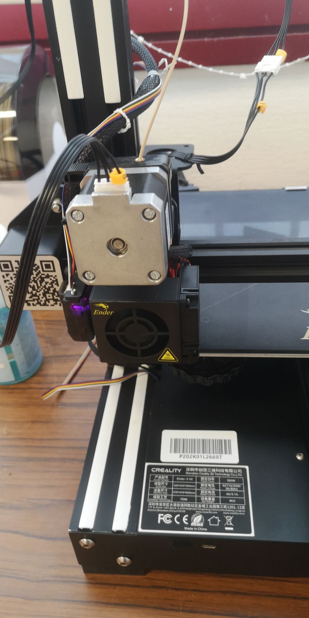

  6. Dans le doute, je l'ai a nouveau ouverte pour être bien sûre. Je ne vois rien d'anormal, enfin d'après mes maigres connaissances J'ai refait l'essai, même résultat ..... J'ai rajouté une rallonge pour être sûre que le cable E soit bien libre comme l'air, même résultat ...... Elles m'ont l'air correctes, mais je sais pas trop .... Un vrai casse-tête, merci à tous pour votre aide. En procédant par élimination, je pense à la carte mère .... en effet un faux contact dû au déplacement en camion, une soudure discrète qui s'est fait la malle Au point où j'en suis, si c'est ça, est-ce que ça vaux le coup de la changer ou je risque encore le coup de poker ? Où est-ce qu'il faut carrément que je parte sur une nouvelle imprimante et que je garde celle là pour les pièces de rechanges ou un futur projet ?
  7. Comment je fais ça, multimètre à la sortie ? L'alimentation est neuve et aussi été changée récemment. Je ne suis pas sûre d'avoir bien compris la question. En manuel tout fonctionne, par contre pas en même temps. C'est à dire qu'elle fait l'action se déplacer en X, Y, Z ou E une part une. Je fouille désespérément mais impossible de trouver une panne similaire. J'ai vu passer un sujet qui parlait d'un éventuel problème de driver qui aurait grillé comment cela serait-il donc possible ? et si c'était une piste que faut-il faire ?

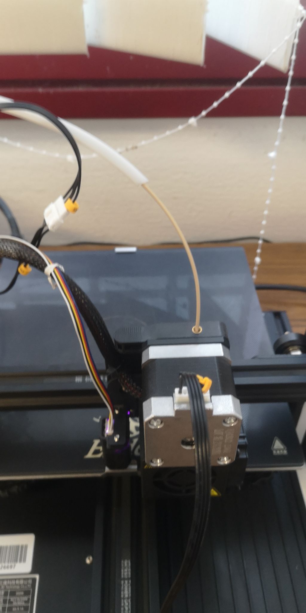

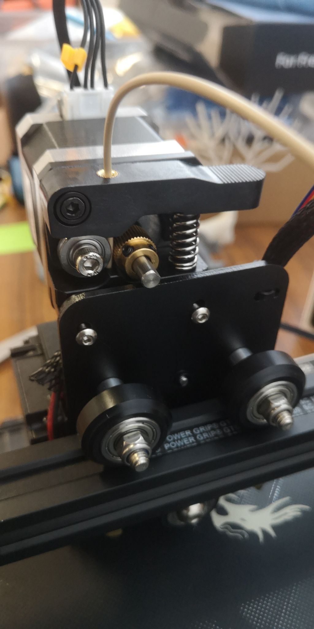

  8. Bonjour, Merci, c'est tout bon maintenant à ce niveau là. Désolée, en effet je n'ai pas précisé, c'est bien l'axe lui même qui ne tourne pas. Même problème avec le changement complet de l'extrudeur. Oui, c'est vrai que ce n'est pas logique non plus Je n'arrive vraiment pas à comprendre d'où vient le problème. Ce n'est pas un problème de matériel, ni électrique (nouveau moteur, nouveau câble, nouvel roue crantée etc...) Et aujourd'hui, elle a commencé j'y croyais à fond ! .... et elle s'est arrêtée.... En manuel
  9. Bonjour, Désolée, j'ai mis du temps à pouvoir y revenir ( mon imprimante n'est pas chez moi). Alors j'ai fait le test, mais ça n'a pas fonctionner non plus, elle n'arrivait pas a aller à l'origine. Le câble a donc entraîner un défaut sur l'axe X. C'était donc bien un soucis de câble me suis-je dit à ce moment. Seulement....j'ai enfin reçu les câbles, et verdict .... ça fonctionne toujours pas .... Le moteur de l'extrudeur tourne maintenant à l'envers avant impression et en manuel .... Pourtant il n'est pas possible d'inverser les câbles (j'ai essayé ) Et toujours pas du tout de réaction du moteur pendant l'impression. Bon donc finalement j'en conclue que ce n'est pas les câbles le problème. On en arrive au firmware je pense. Mais là je comprend vraiment pas comment cela a-t-il pu se dérégler seul
  10. Ah oui ! Merci pour les éclaircissement. Mais ce n'est pas les mêmes en effet. Ce qui est bien étrange d'ailleurs Sans doute que c'est le fabricant du moteur qui diffère.
  11. Bonjour, Malheureusement non, il y avait un câble de rallonge donc mâle-femelle fourni avec ..... Entre temps j'ai reçu un mâle-mâle qui était en 6 broches transformé en 4 broches et un autre en femelle-femelle J'ai commandé d'autres câbles mais cette fois chez Aliexpress, bon ben du coup ça n'arrive pas avant le 10 mai ..... On va y arriver ! Comment ça 11 broches ? c'est la partie qui se fixe à la carte ou l'autre ? Et c'est comment de l'autre côté ?
