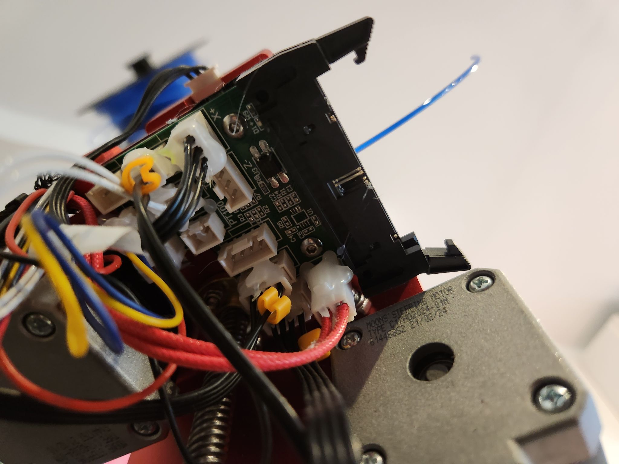

Bon bon bon. Le câble du bl touch refait des siennes. Qu'ils ait où acheter uniquement le câble ? Parce qu'ils ne le vendent qu'avec un bl touch...

C'est une victoire !!! Finalement le câble acheté n'était pas bon mais en trifouillant le bl touch a refonctionné avec l'ancien câble. Et après 7 tentetices d'installation elle a fini par fonctionner ! Petite question @ixi, j'ai pris ton fichier printer.cfg, mais tu m'as dit de faire attention car un paramètre était changé (0.8) mais je ne sais pas de quoi il s'agit et que dois je changer pour remettre en normal ? Merci encore pour ta précieuse aide !

Alors alors alors. Après démontage, il s'avère que @ixiavait (encore) raison. Il semblerait que le cable du BL_Touch ait été pincé. Et en effet, je me souviens que lorsque j'ai fait le test de résonnance, j'ai été obligé de "démonter" la protection de la tête d'impression, et en revissant, j'ai du pincer le cable. Ce qui a du couper certains d'entre eux. Et il semble que le problème d'impression soit apparu à partir de ce moment. Ce qui serait logique,, au début de l'impression quand il cherche a mettre en route le BL Touch, ça ne fonctionne pas donc l'impression ne démarre pas. J'ai commandé un câble sur amazon que je dois recevoir aujourd'hui donc je verrais en changeant le cable (je préfère ça à du bidouillage à ressouder etc. Voilà voilà

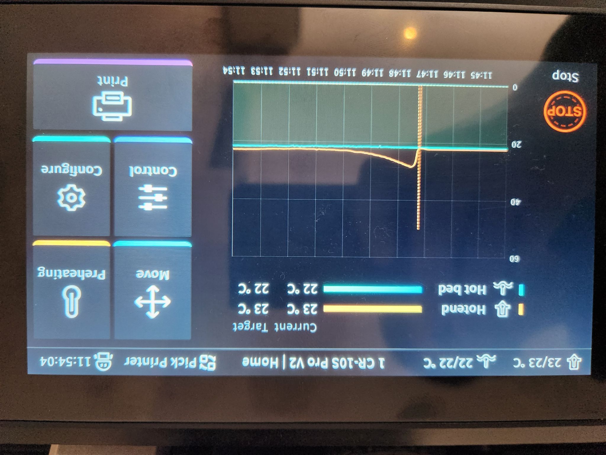

Je vais éviter le médium, la dernière fois pour l'être aimé il m'a ramené mon ex psychopathe ! Bon et sinon je viens de réinstaller le firmware d'origine et le BL Touch... ne marche plus pour le leveling... voilà voilà. le Sonic pad m'a donc cramé le Bl touch Plus qu'à le changer du coup j'imagine. Si tu en as un a conseiller je suis preneur

Le problème c'est que quand j'allume le pad, vu que la configuration ne se termine jamais, j'arrive sur l'écran de base où il demande de sélectionner la langue. L'étape suivante est d'aller jusqu'à l'installation du firmware (qui fonctionne maintenant en faisant un restart firmware une fois qu'il tente de l'installer). Là j'arrive au levelling et erreur bl touch... EDIT : J'ai du nouveau ! J'ai mis la ligne suivante dans le fichier de config : pin_up_touch_mode_reports_triggered: False Là je n'ai plus de message d'erreur sur le BL Touch. Problème, la tête vient s'écraser sur le plateau et force comme une furie jusqu'à ce que je coupe l'imprimante. Logique vu que le BL Touch ne sort plus... On progresse ! Reste plus qu'à faire fonctionner correctement le BL Touch...
