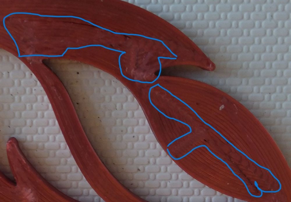

  4. merci d'avoir répondu, mais en fait je n'ai pas de remplissage car la pièce est très fine (1mm d'épaisseur)
  5. bonjour à tous je voudrais savoir quel paramètre modifier dans cura pour améliorer l'apparence de cette pièce (jai entouré en bleu ce que je voudrais voir disparaître) merci d'avance alain

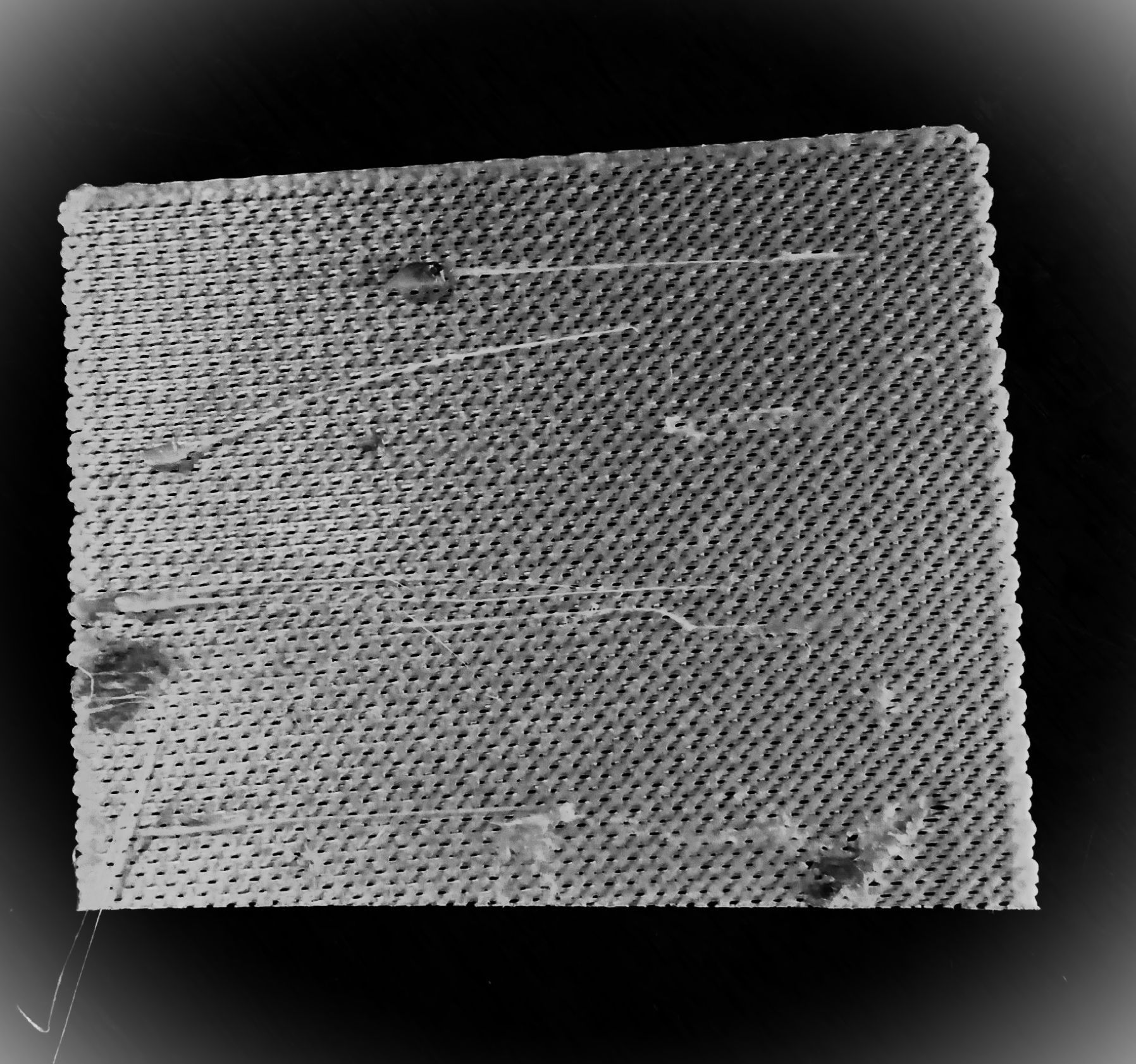

  8. Bonjour à tous je commence à utiliser ma tenlog tl3d pro et je suis plutôt content de la qualité visuelle et dimensionnelle produite. par contre j'obtiens ce genre de défaut (photo jointe du raft); ces espèces de flagelles sont de couleur brune (on dirait brulées) alors que c'est du PLA blanc livré avec la machine qulequ'un a une idée? merci d'avance alain
  9. Bonsoir, j'ai trouvé! j'ai démonté la buse et j'ai vu qu'elle était défoncé" (donc un orifice de 2mm environ!!)

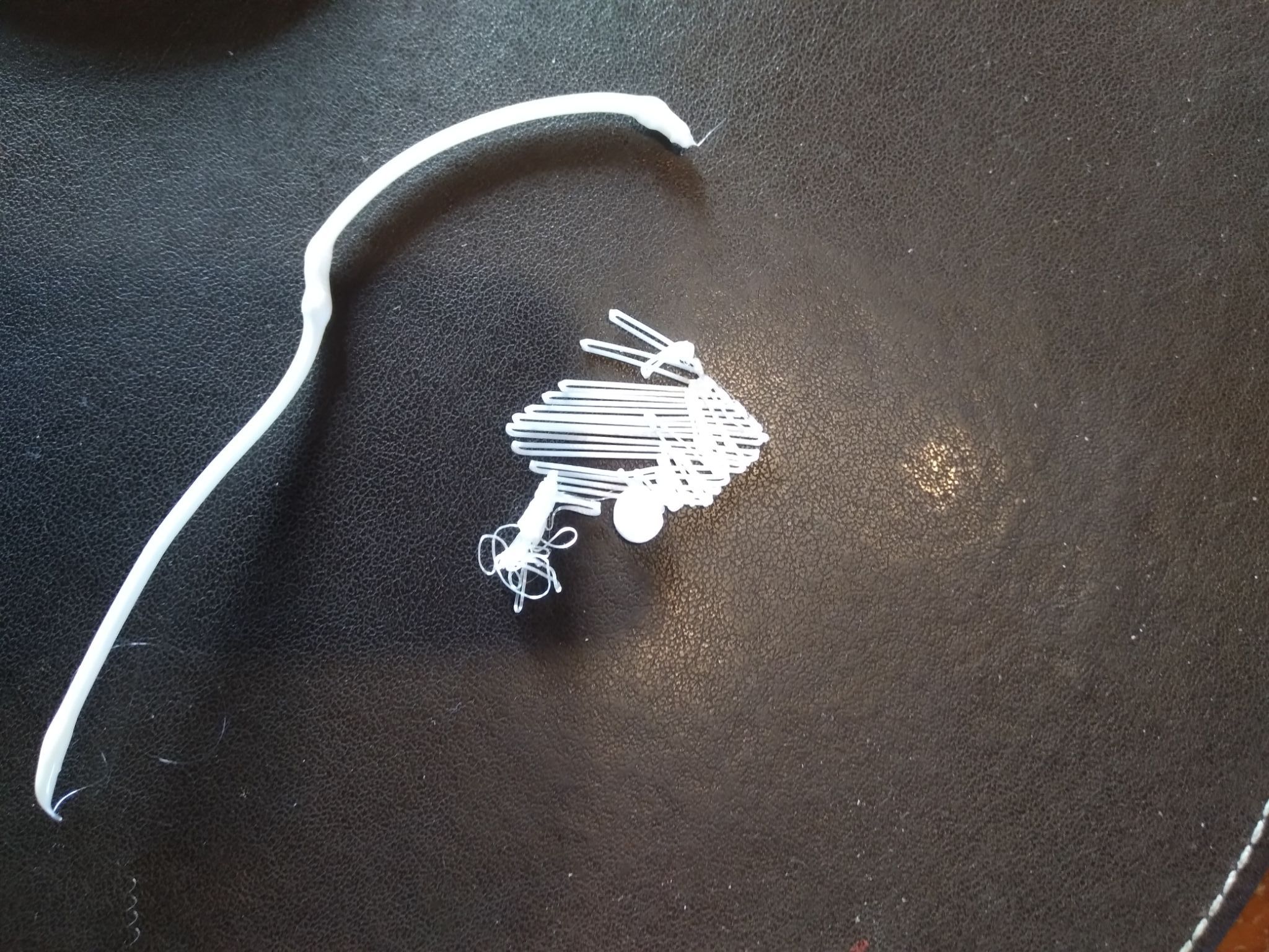

  12. bonjour à tous, je commence à me servir de ma machine et je rencontre 2 problèmes: 1) j'ai lu sur les forums, qu'une fois que tu as fait le leveling sur la machine, tu ne dois pas le faire tous les jours (sauf bien sur si tu bouscules la machine).Et bien moi, à chaque fois que je remets la machine sous tension, je suis obligé de le refaire et en particuliers sur la tête E1 (la E2 semble ''bouger'' moins).Certes c'est un réglage faible (peut être un quart de tour de la molette) mais quand même... 2)ce deuxième point est plus embêtant et même bloquant: hier pour la première fois j'ai lancé ma première impression à partir de la carte SD fournie. Tout c'est bien passé au début (sauf que le fil n'accrochait pas au plateau, mais ça c'est un autre point).J'ai donc arrêté l'impression et monté la température du plateau. Et là, merdier sur la tête E1!! Tout ce qui sort de cette tête a une diamètre de 2mm environ (alors qu'au début j'étais à 0.5 environ --> voir photo (à droite ce que j'ai sorti la 1ère fois, à gauche ce que je sors depuis) quelqu'un a-t-il une idée? à noter: j'ai refais plusieurs l'opération chargement/déchargement du fil, rien ne change sur la tête E2, pas de problème merci d'avance Alain
