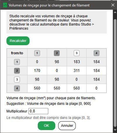

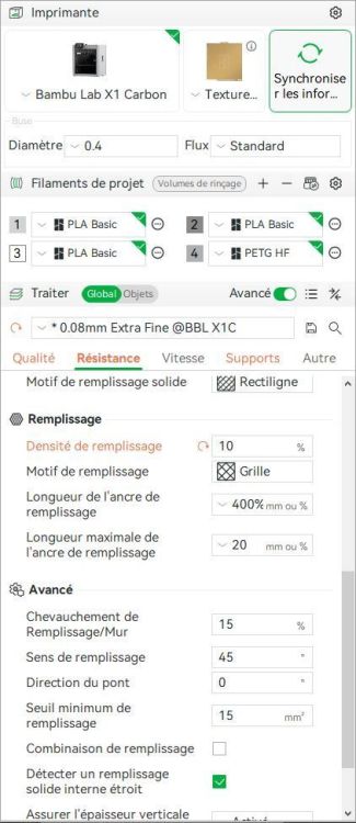

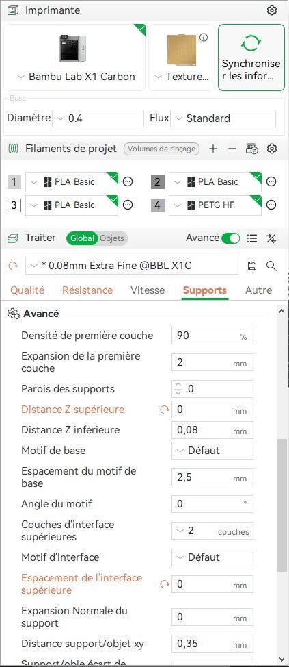

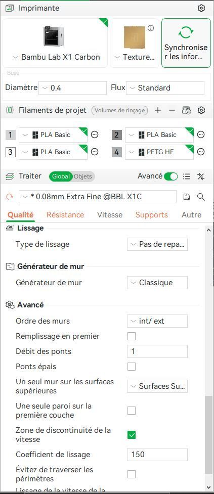

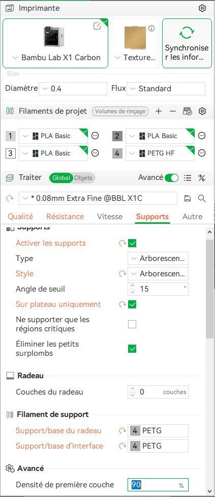

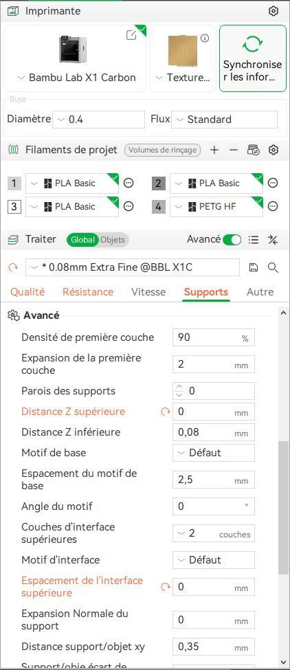

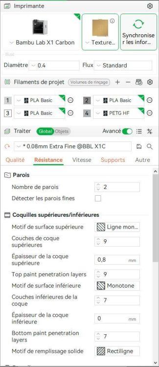

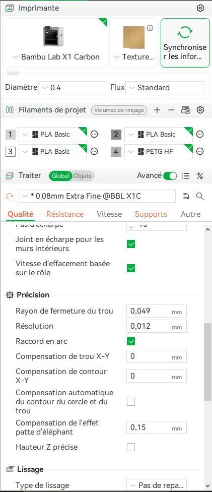

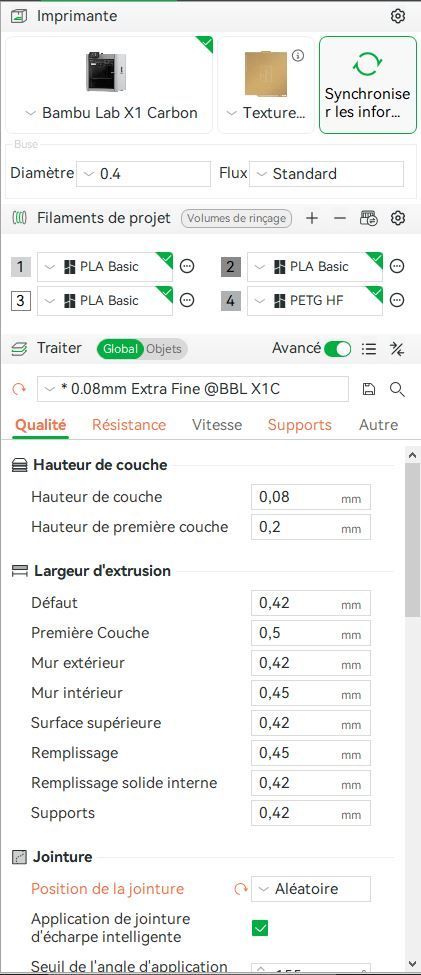

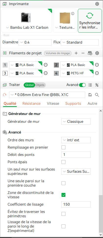

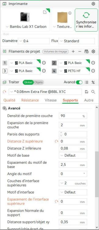

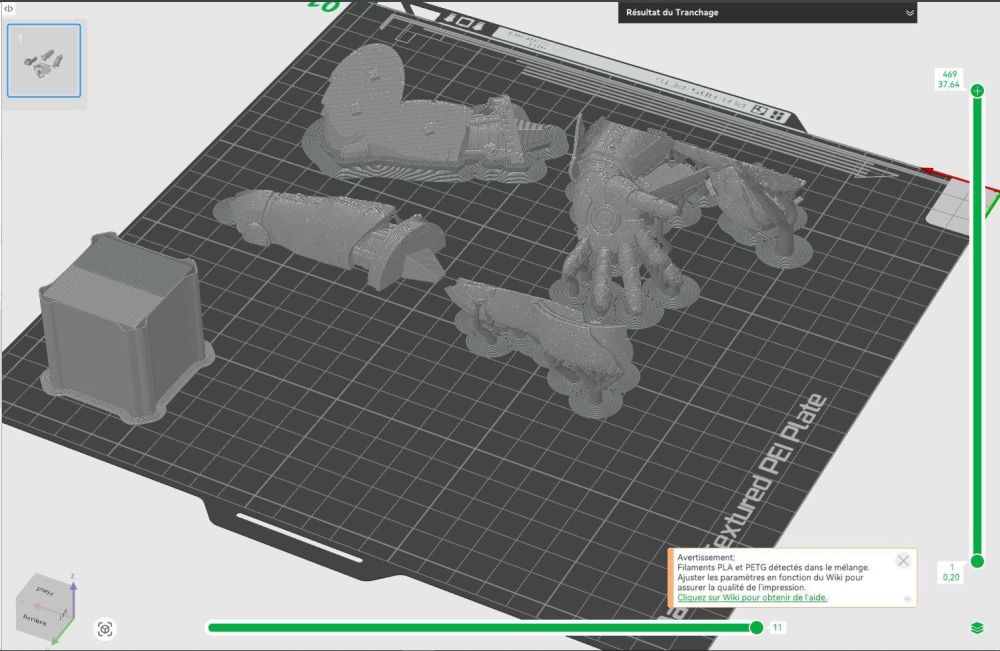

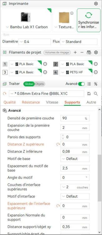

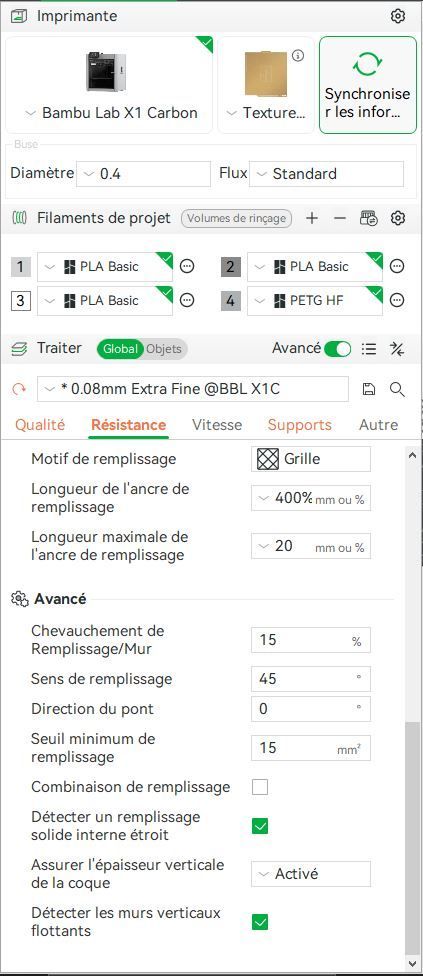

Bonjour tout le monde, Je suis désolé d'avoir autant tardé pour continuer ce sujet. Merci pour vos réponses, j'ai regardé les points évoqués, j'ai pris des photos, si elles ne sont pas assez parlantes, je peux en faire d'autres. Avant tout je pense que ce sujet fait doublon avec un autre, j'ai l'impression que ce problème à la même origine que celui que j'évoque dans cette autre sujet. Je précise qu'en mono couleur j'arrive a faire mes impressions, bien que le déchet de filament s'évacue mal. Je joint le profil d'impression, ainsi que quelques photos du résultat d'impression raté et de l'imprimante. -
plus de déchets en multi-color. Ce serait super.
Apparemment il est compatible. Par contre je vois un inconvénient, il faut démonter trop de choses rien que pour retirer le tube ptfe à l'arrière de l AMS.
Alors pas d'amélioration, mais pour une raison qui m'échappe la lame du cutter reste coincé et empêche le filament de sortir. du coup j'ai changé la tête d'impression et la lame du cutter. Le résultat est que j'ai encore raté l'impression, cette fois-ci c'est le PVA qui n'adhère pas au PLA. J'ai fini par ne plus utiliser le PVA, je l'ai remplacé par du PETG de la marque. l'impression s'est bien déroulée jusqu'as 31%, puis quelque chose a empêché le filament de sortir. Je vais regarder cet après midi ce qui gène, mais en attendant ça fait 22 impression d'affilée raté. je commence à me dire que l'impression multicolore ce n'est pas du tout au point, je vais finir par me séparer de mon AMS.
j'ai réinitialisé d'usine l'imprimante, je vais bien voir s' il va y avoir une différence. j'ai compté aussi les timelaps des impressions de la pièce que je veux imprimer, et je me suis trompé. Ce n'est pas 9 échec mais 16, je tente la 17e ce matin.

Bonjour, j'ai un problème avec mon imprimante X1 carbone et l'impression multicolore avec un AMS. J'utilise des bobines de bambulab. 3 pla classique et une bobine de pva pour l'interface support pièce. Mon problème ce déroule de cette façon : Au début de l'impression et sur environ 1cm de hauteur tout ce passe bien, puis les couches deviennent mauvaises jusqu'à ce que l'impression échoue. J'ai fait un calibrage de l'imprimante et juste avant j'ai nettoyé et graissé les tiges de l'axe Z. J'en suis à mon 9e échec en multicolore, avec une seule couleur via l'ams, tout ce passe bien. Jusqu'à présent après plus de 1400h, je n'avais pas eu de problème. Si vous avez des conseils.
