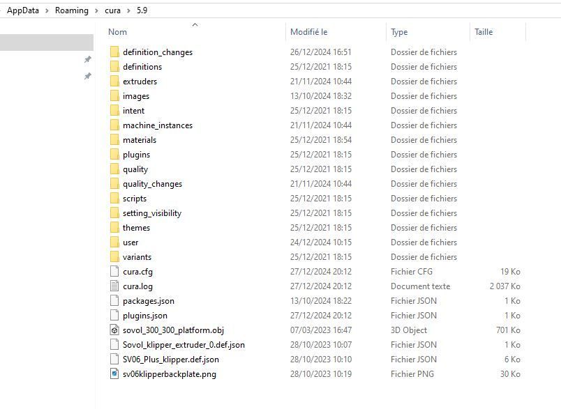

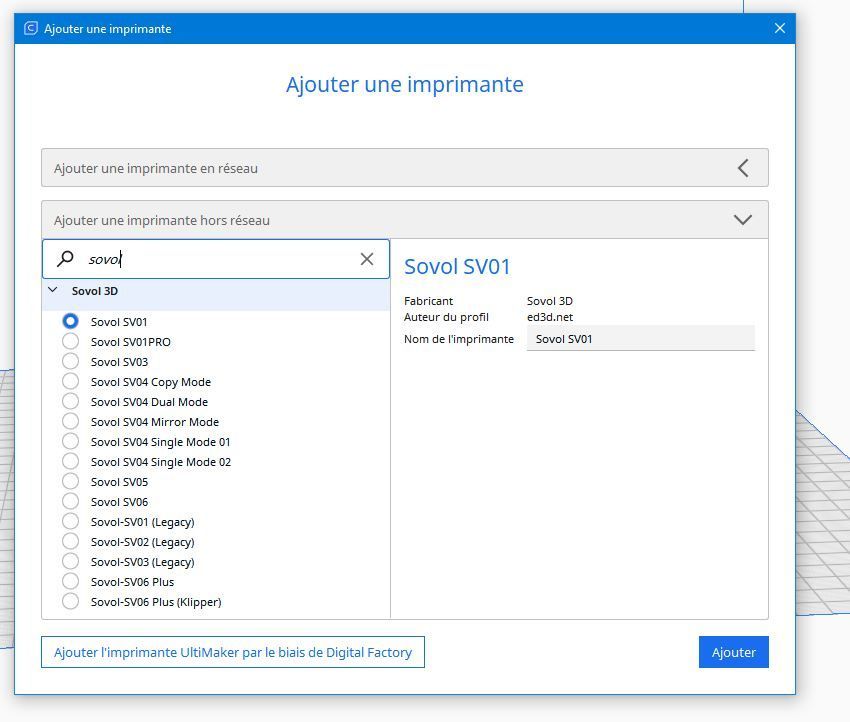

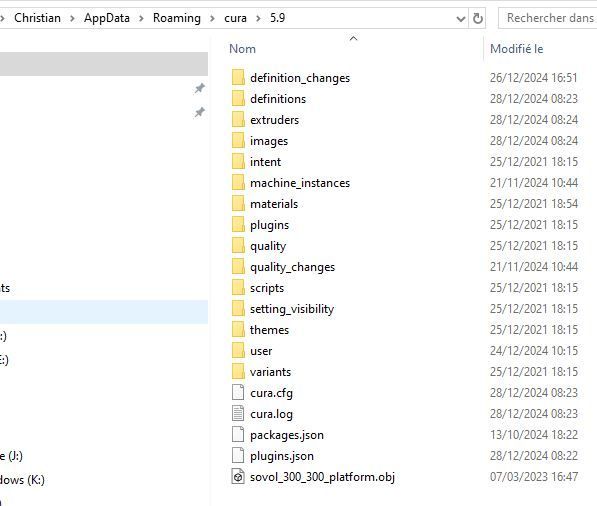

Autant pour moi. J'étais à mille lieux d'imaginer la complexité qui pouvait se cacher derrière une imprimante 3D. On achète une imprimante, on lance le stl et on s'extasie devant l'objet qui prend doucement forme devant nos yeux. Bref des consommateurs lambda. Dès qu'il y a un grain de sable dans le rouage, c'est la cata ! Bref, j'ai mis les différents fichiers dans les bons sous-dossiers, sauf le "sovol_300_300_platform.obj" car le sous-dossier meshes n'existe pas dans le dossier de configuration Cura. cf fichier joint Est-ce que ce fichier est important ? Si oui, dois-je créer manuellement un sous-dossier nommé "meshes" et le mettre dedans ? En tout cas, l'imprimante Sovol S06 Plus (Klipper) figure désormais bien dans le menu déroulant comme tu pourras le constater dans la copie d'écran jointe. Comment puis-je te remercier pour avoir pris du temps pour m'aiguiller dans ces différentes étapes ? J'aurais dû écouter papagalak et prendre contact avec toi plutôt pour dépanner mon Ender 3 qui est toujours en panne. Comme je n'arrivais pas à m'en sortir, j'ai acheter la Sovol. Et rapidement, j'ai acheté ce fameux écran Klipper. La Sovol, sans Klipper, fonctionnait très bien, mais je voulais rapidement l'optimiser avec cet écran et patatras. Les impressions étaient toujours bonnes mais la tête d'impression s'arrêtait pil poil au-dessus de l'objet dès la fin de l'impression. Heureusement qu'il y a des personnes dévoués comme toi et qu'il existe des forums d'entre aide. Je vais de ce pas tester une impression et te dirais. -

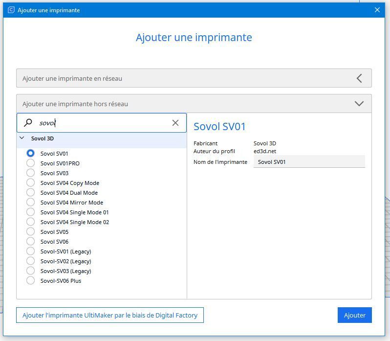

J'ai copié/collé les deux fichiers manquants dans le dossier de configuration de Cura, mais je n'ai toujours pas de Sovol S06 Plus (Klipper) qui est apparu dans le menu déroulant du choix des imprimantes. Une copie d'écran du dossier de configuration est jointe ainsi qu'une copie d'écran du menu déroulant du choix d'imprimante. -

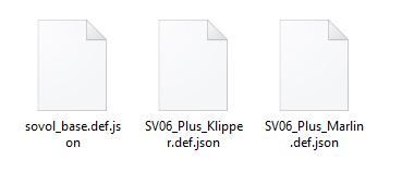

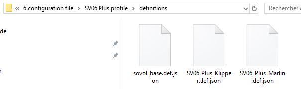

Effectivement, j'ai tous ces fichiers plus ceux-ci : packages.json Sovol_klipper_extruder_0.def.json Sovol_Plus_Klipper.def.json En pièce jointe une copie d'écran des fichiers se trouvant dans le dossier SV06 Plus Profile de la clef USB livrée avec la machine. J'ai connecté l'imprimante sur mon PC via le WiFi et son adresse IP. Par contre dans cet interface, je ne trouve nul part le fichier klippy.log J'ai téléchargé le fichier sovoldefs2.zip et les deux fichiers manquants sont bien là. Je les copie maintenant dans le dossier de configuration de Cura ? -

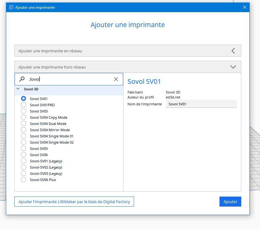

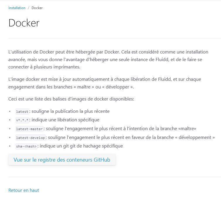

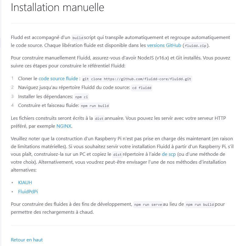

Un grand merci pour toutes ces informations, mais parce qu'il y a un mais. J'ai suivi tes conseils et j'ai installé dans le dossier de configuration de Cura les deux fichiers ci-dessous. Pour les deux autres ci-dessous, ils ne figurent pas sur cette clef USB et je ne les ai pas trouvé ici non plus : https://bubble.dynalogix.eu/cura/ J'ai redémarré Cura et l'imprimante Sovol SV06 Plus (Klipper) n'apparait toujours pas dans le menu d'ajout d'imprimante. Peut-être parce que je n'ai pas pu installer les deux fichiers ci-dessus ??? Et le G-code de fin n'a pas changé. L'imprimante est relié par WiFi au réseau de mon domicile. Pour installer Mainsail ou Fluidd il est précisé que c'est préconisé pour RaspberryPi, Linux, KIAUH ou Docker. Je n'ai aucun de ces logiciels et là ça dépasse clairement mes petites connaissances informatique. Ci-dessous une copie d'écran de l'explication manuelle de Fluidd et de Docker. Pour moi c'est incompréhensible. Désolé. -

Bonjour pommeverte et merci pour ces infos. J'utilise la dernière version de Cura 5.9.0 et la Sovol S06 Plus (Klipper), n'existe pas dans le menu déroulant (voir copie d'écran jointe). En faisant un copier des infos données plus haut et en les collant dans les paramètres machines de la Sovol S06 Plus sous Cura, est-ce que je règle le problème ? En fouillant dans les menus de l'écran Klipper, que j'ai installé depuis 2 jours, j'ai effectivement trouvé des fichiers nommés : "Start_Print" et "End_ Print" (photos jointes). En appuyant dessus j'ai un message d'erreur qui s'affiche en haut de l'écran " extrude below minimum temp" ????? Qu'est-ce que la température d'extrusion vient faire là-dedans ?? Est-ce que quand appuyant dessus on active ou désactive cette fonction ? Ou est-ce uniquement un fichier dans lequel se trouve les infos à mettre dans les paramètres machine de la Sovol sous Cura ? J'ai bien compris que Mainsail ou Fluidd permettent d'éditer et télécharger les Macros de l'écran Klipper vers le PC, pour pouvoir ensuite les intégrer dans les paramètres machines de l'imprimante. Mais comment extraire ces fichiers de l'écran Klipper ? Je précise que je n'ai pas de PC portable. Sur clef USB ? Mais avec quelle procédure à partir de l'écran Klipper ? En tout cas merci de prendre du temps pour me répondre. -

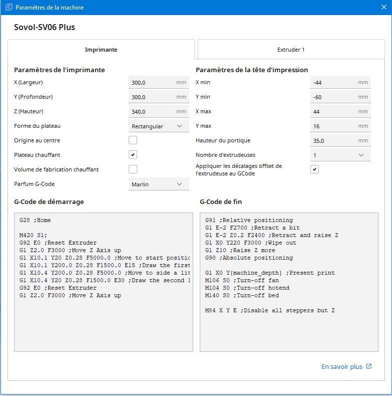

Bonjour à tous, Je suis passé sur Sovol depuis peu avec l'écran Klipper. A la fin de chaque impression, la tête d'impression reste pil poil au-dessus de la pièce imprimée alors qu'elle devrait retourner dans le coin avant droit du plateau. Il me manque très certainement un gcode de fin, mais lequel ? Merci de vos retour -
