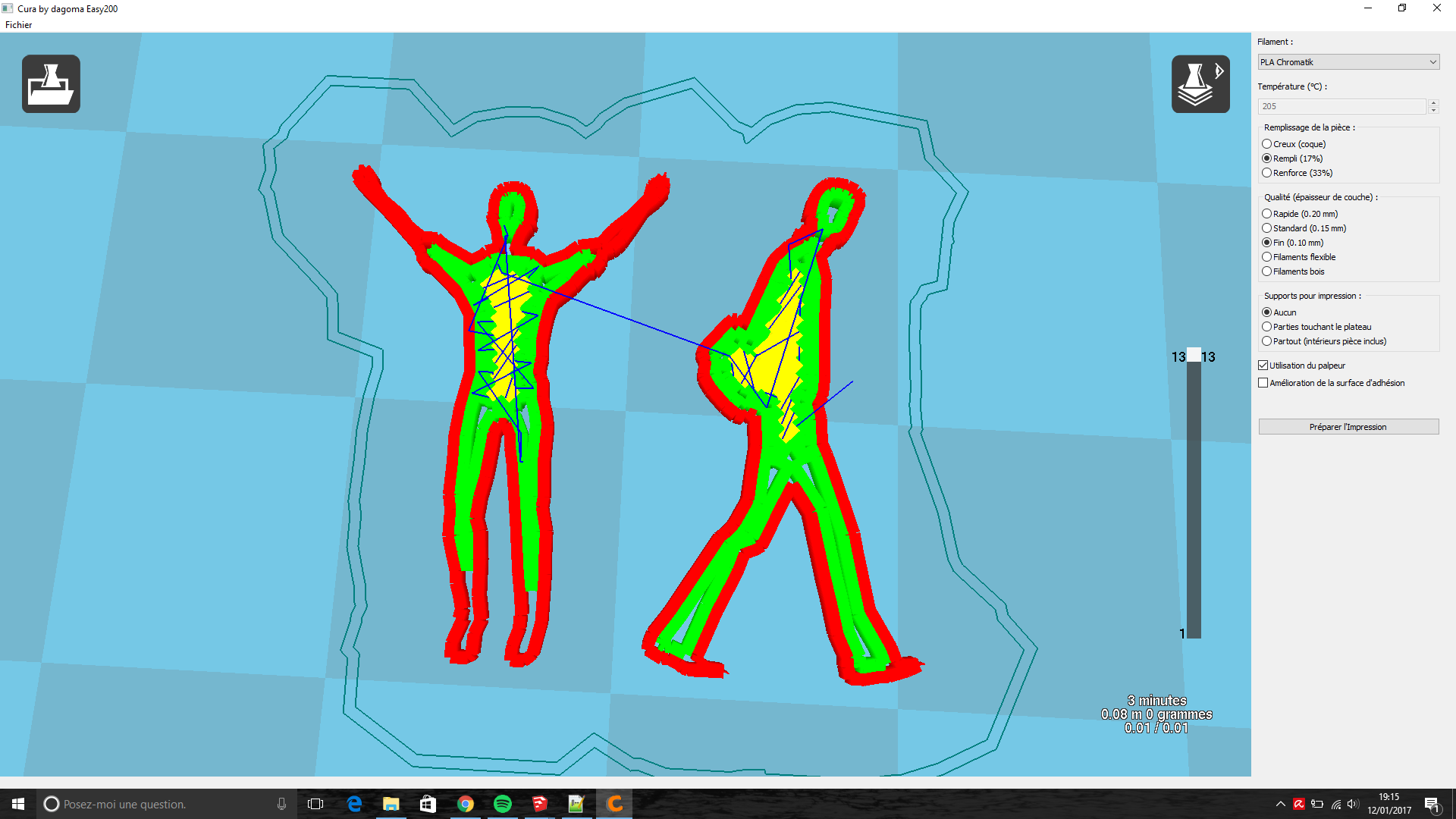

  1. Salut, le problème est résolu, j'ai modifié la température, le flow ainsi que le wall-thikness dans le XML config de cura by dagoma, merci
  2. Bonjour, oui j'ai meme modifié la valeur dans le xlm config mais rien ne change Oui j'ai fait le 3D sur sketchup mais il n'y a aucun problème sur le sketchup il n'y a pas de trous, toutes les faces sont présentes et pleines.

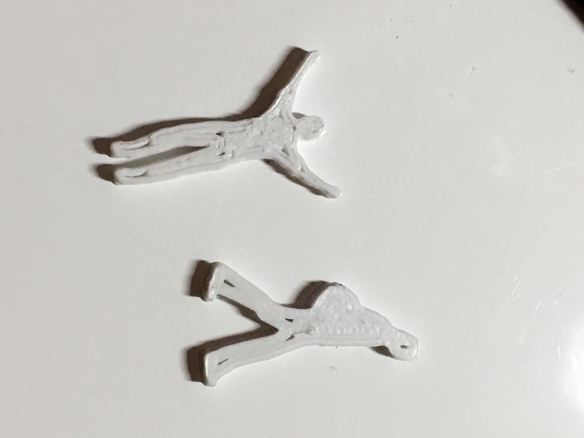

  3. Bonjour, J'ai récemment rencontré un problème lors de l'impression de petites pièces avec mon imprimante DiscoEasy200. En effet, je me retrouve avec des petits trous dans ma pièce. J'ai donc essayé de modifier le flow, les températures mais en vain. J'ai donc cherché et j'ai remarqué que lorsque j'affiche les couches sur Cura, on voit qu'il manque des zones à remplir ! Voila je voulais donc savoir s'il y avait un moyen de régler ce problème un peu gênant ?
