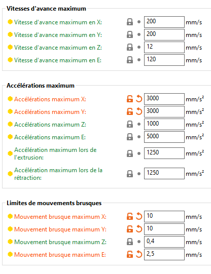

  1. J'ai testé avec : Vitesse Périmètres externes: 120mm/s le reste par défaut Accélération Périmètres: 2500 mm/s² Remplissage: 2500 mm/s² Le reste par défaut Pour les limites j'avais tout mis à 0. je suis repasser sur des valeurs non nulles (en partant de celles d'origines) et avec ça j'arrive à faire l'impression sans problème : Tu crois que sans les limites ça peut fausser le test ?
  2. Salut @MrMagounet, Merci encore pour ces tutos nous permettant d'améliorer nos imprimantes ! J'ai du me planter mais j'ai essayé de faire le test avec ma Genius Pro (passée sous le firmware 2.1.2). J'ai bien suivi le paramétrage sur PrusaSlicer, mais quand je lance l'impression, à chaque mouvement de la tête hors pièce, j'ai une vibration très importante des axes X et Y. (je tiens à préciser que tout fonctionne correctement sur l'imprimante autrement). Je me suis arrêté avant la fin de la première couche. Qu'est ce qui peux créer cette vibration ? Faut il que je réactive certaine limites d'accélération ou jerk ? Je vais essayer de faire d'autres tests mais si tu as une idée je suis preneur ! Ps : je met mon fichier gcode et projet prusa en pièce jointe si ça peut aider Merci d'avance ! ringing_tower_0.2mm_PLA_Genius_31m.gcode ringing_tower.3mf
