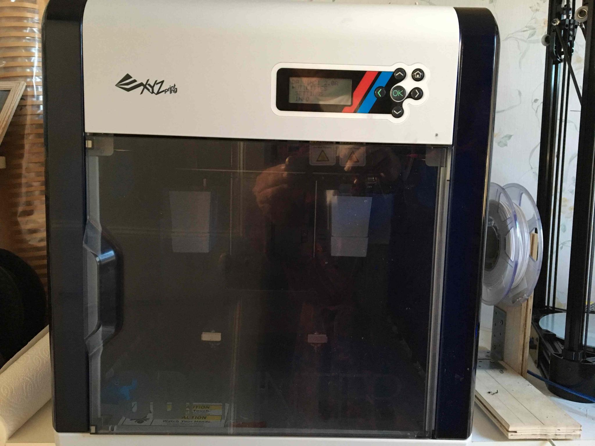

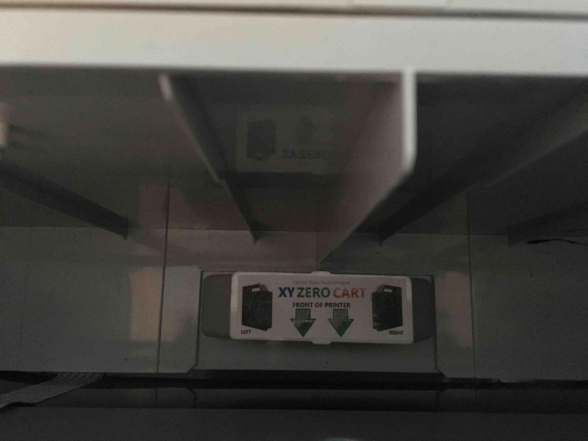

    Bonjour à tous Je vend mon imprimante 3D xzy Da Vinci 2.0 cause place et double emploi….. Elle marche très bien Elle a deux extruders et peut donc imprimer en deux couleurs…. Son gros inconvénient était qu'elle ne pouvait utiliser que des fils propriétaires !…… J'ai résolu ce problème par l'adjonction d'un module XYZeroCart qui permet d'utiliser n'importe quel fil, en réglant par programmation le type du fil (pla, abs…..) la température de l'extruder, et la longueur du fil…. Je possède également un petit module permettant de reprogrammer les ram des cartouches propriétaires XYZ et ainsi de les recharger ..... Je la cède pour 450 €

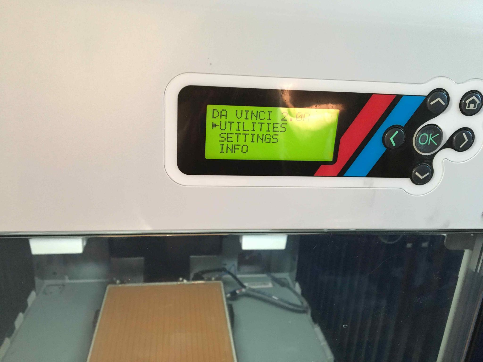

  7. Bonjour à tous, Je reviens sur ce sujet, qui m'a fait moi aussi beaucoup galérer.... j'ai complètement abandonnée la méthode préconisé par xyz, sauf pour la verification de fin je passe en jog mod puis j’amène manuellement la (les) têtes d'impressions sur le coté droit ( vis A), je pose une petite feuille de papier post-it sans colle par exemple sous les têtes, je choisi l'axe Z et je fait monter le lit 1/10 par 1/10 jusqu' a ce que la feuille coulisse avec un petit frottement. A ce stade, tout en maintenant ma petite feuille je déplace le bloc de tête vers la vis B si dans cette position le papier est bloqué, je tourne la vis B a droite, si il est trop libre, je fais l'inverse. Après cette manoeuvre je reviens vers A pour verifier que rien a changé, normalement, c'est ok. troisième étape tout en maintenant mon papier, je vais au fond, au centre au niveau de la vis C, mème manœuvre avec la vis C le papier doit se comporter comme sur les deux autre points. je verifie encore une fois les trois points et je lance "calibrate"... c'est long a écrire, lol, mais celà va X fois + vite que leur réglage, et je n m’énerve plus (enfin moins ) Amicalement Thierry

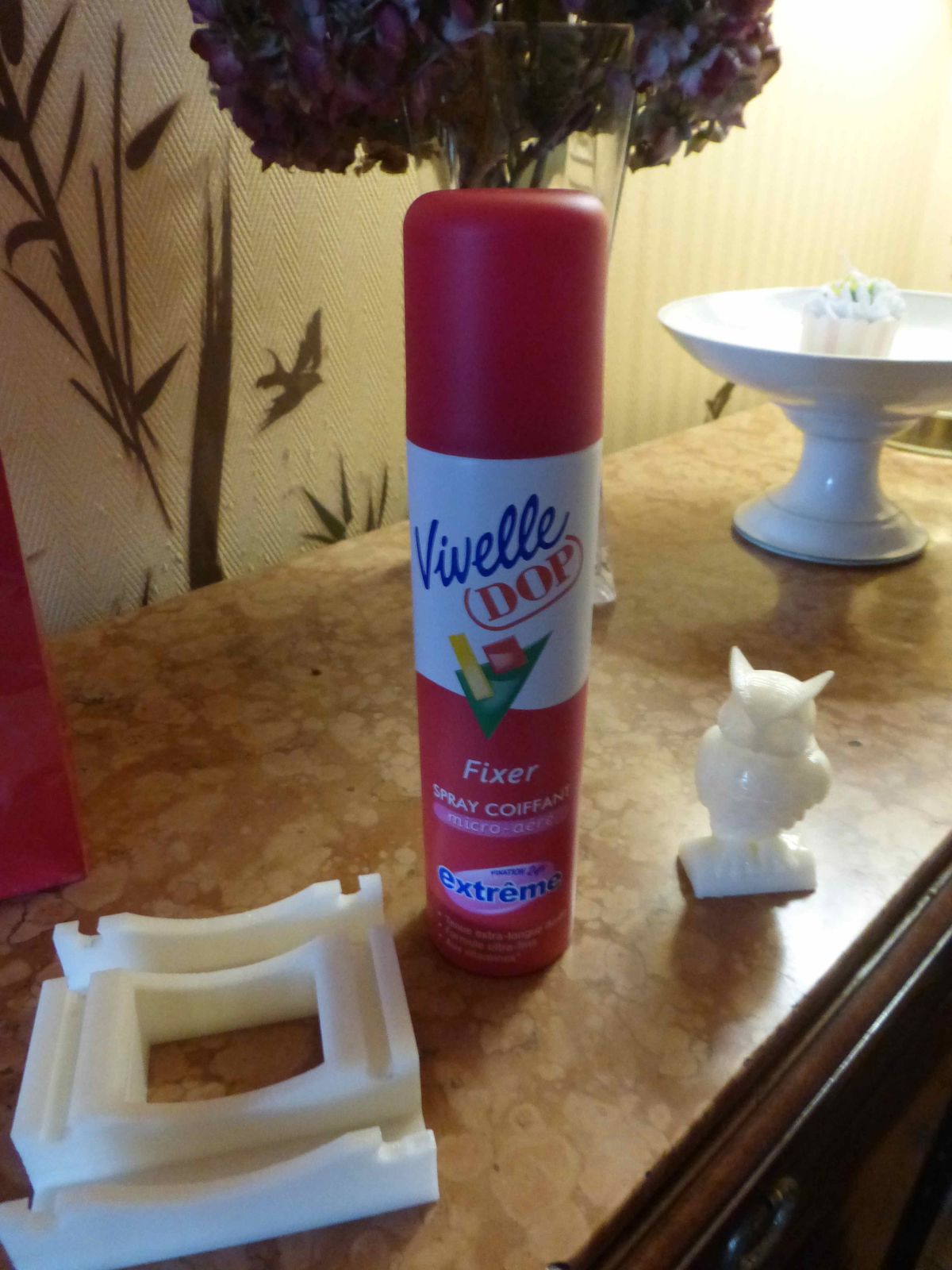

  8. zest02
    collage
    Après avoir essayé diverses méthodes pour faire tenir mes impressions sur le plateau de ma 2.0 je vous donne les deux options simples les plus éfficaces et économique que j'ai retenue . a) L' abs dissout dans de l' acétone : super fixation très économique … avec pour inconvénient : une fixation trop forte parfois..lol, et des taches parfois difficiles a enlever en cas de mauvaise manoeuvre ( vetements entre autre….). j'ai utilisé ce mélange après avoir abandonné la colle stick. b) La laque pour cheveux, j'en ai trouvé une géniale(dans le placard de ma femme…!), qui tient parfaitement et qui permet un décrochage parfait une fois le plateau froid…. depuis je n'utilise plus que ce mode de fixation…:-)) Amicalement Thierry
