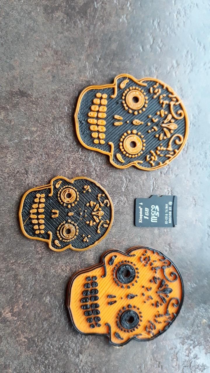

  1. pour le probleme d adhérence j ai repris le plateau et mis de la laque tout simplement il colle a chaud et decolle a froid mais avec une vitre et de la laque meme resultat
  2. je l aitres bonne printeuse mais pas open source ,supporte le bicolor multicouche

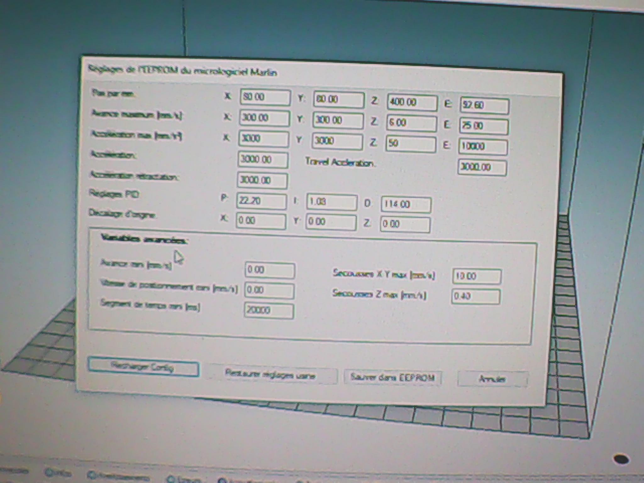

  7. je voit si je peut rentrer quelque chose dans cette carte le temps de relevé les parametrages d origine

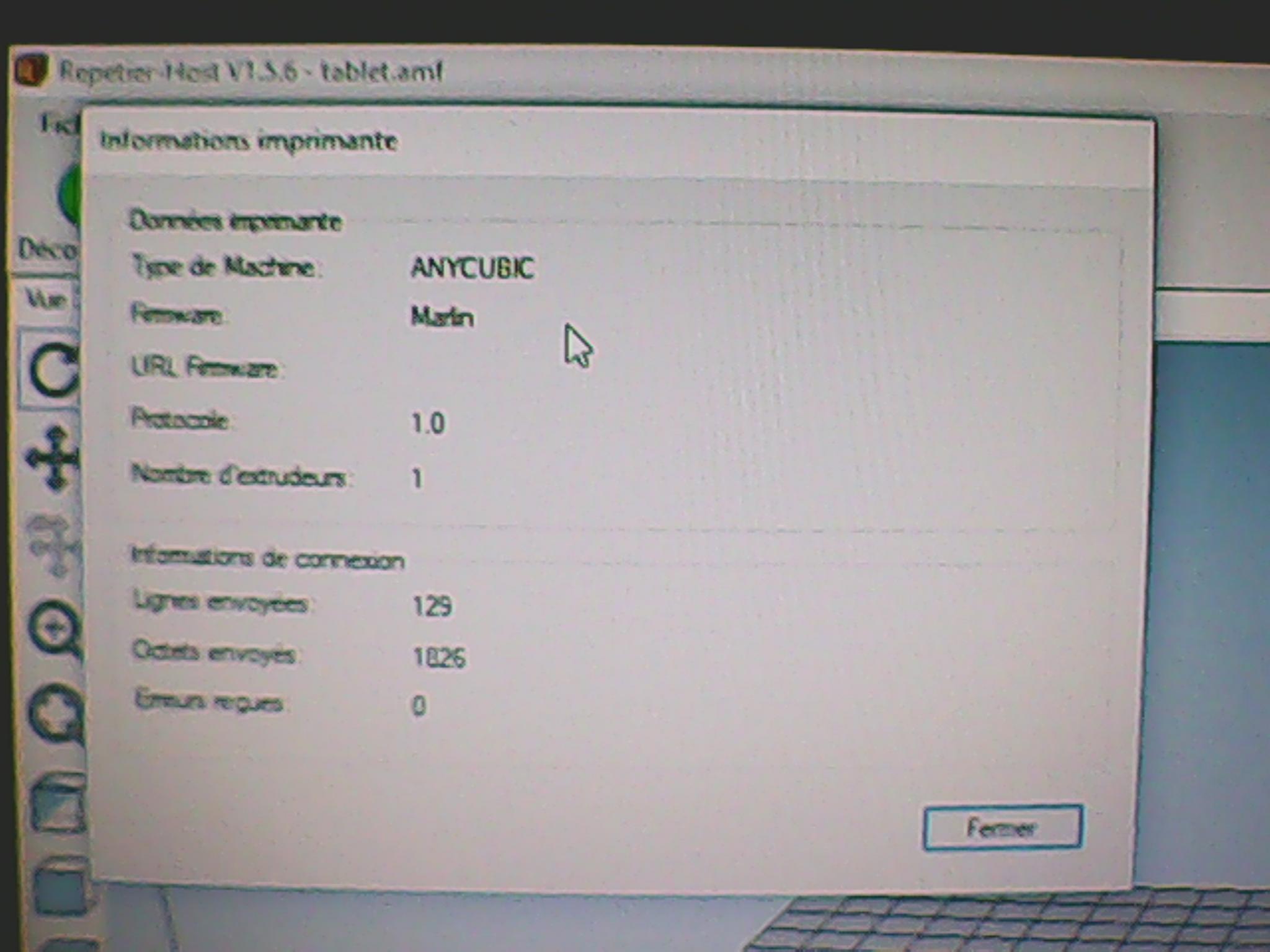

  8. sur le film on le voie pas de deplacement en hauteur sur le firm d origine et quand je tape m600 la fonction n est pas comprise par la version de marlin .j ai reflasher avec le fichier hex donner par anycubic et c est pareil
  9. merci je regarde ça est ce que les marlin recent on le deplacement de l axe z et la fonction m600 merci
  10. c est pas une afficheur préenregistrée dans la base je pense faudrait que je teste mon Ecran LCD RepRapDiscount 2004 4x20 caractères pour Ramps 1.4 imprimante 3D pour voir les entree sorti de la carte il faudrait que j ai un fichiers d origine avec les pin .je demande on mes donne un ficher *.hex mon logiciel arduino me demande un *.ino et des fichiers annexe je ne connais pas la procedure pour utilisé ce fichier hex
  11. si je comprend bien soit je reste comme ça soit je mets une autre carte et un nouvelle ecran .parce que je ne pourrais pas compile" de config moi meme et que les trigorilla ne sont pas open source je suis donc revenu aqu point de depart une mega avec une ramps et repetier merci pour ses precisions
  12. effectivement mais pour configurer un repetier il me faut savoir comment mettre le fichier et comment le configurer j utilise pour mes imprimante un configurateur repetier seulement la trigorilla ni est pas dois je utilisé la config mega ramps
  13. c est effectivement une i3 xl et pas une mega ;mais comme ce post parle de la trigorilla et a ce que j ai lu elle ne se programme pas comme une mega ,j aimerairais lui mettre le firmware de mes autre imprimante a savoir repetier qui me va tres bien .le probleme c est que j aimerais savoir qui a reussi a faire fonctionné sa trigorilla autrement qu avec le soft d origine
