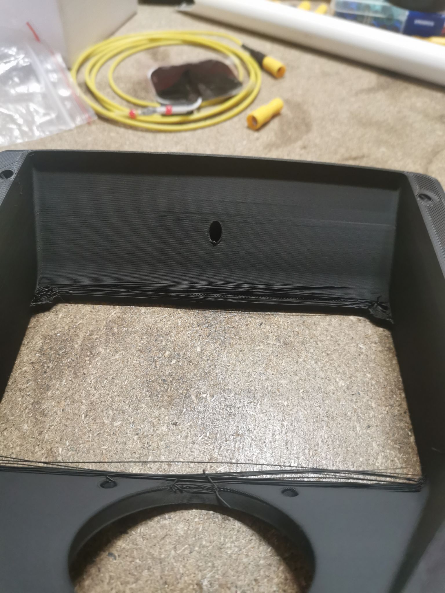

fails des aplombs et certaines couches - ender 5
karmavibes7 en réponse au topic de karmavibes7 dans Creality

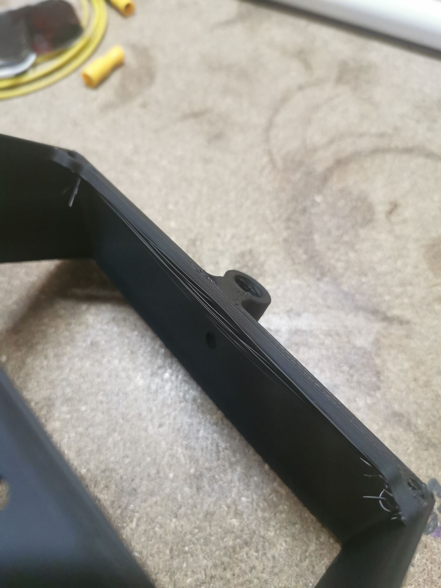

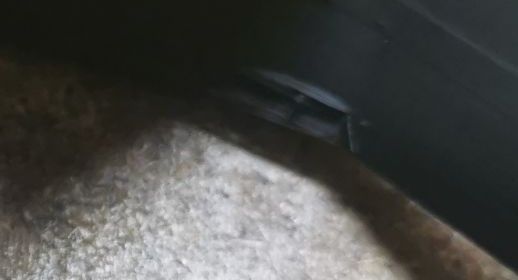

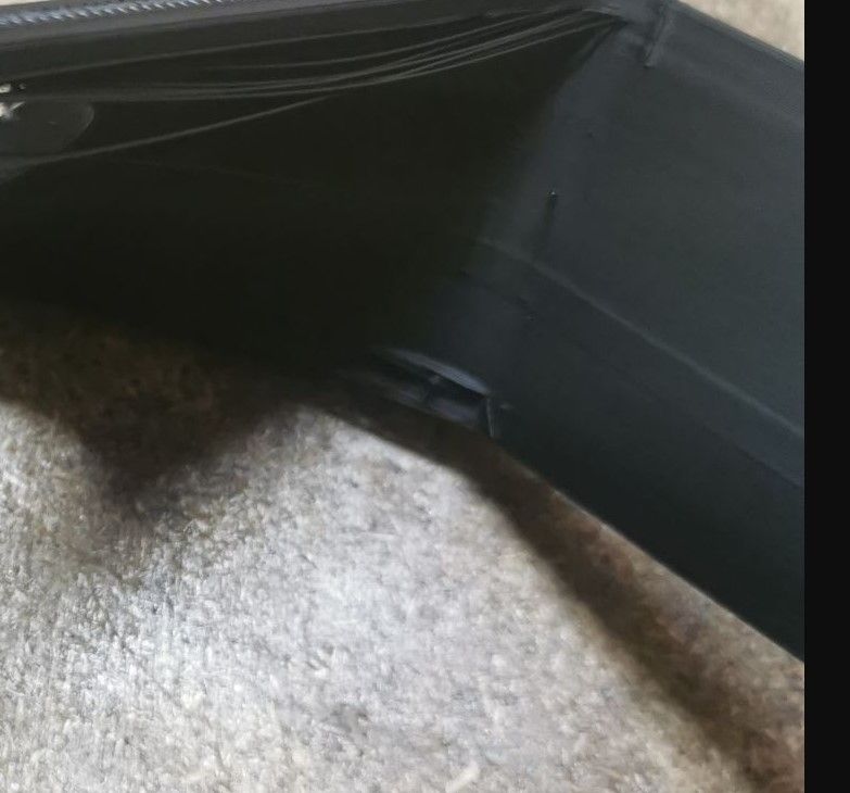

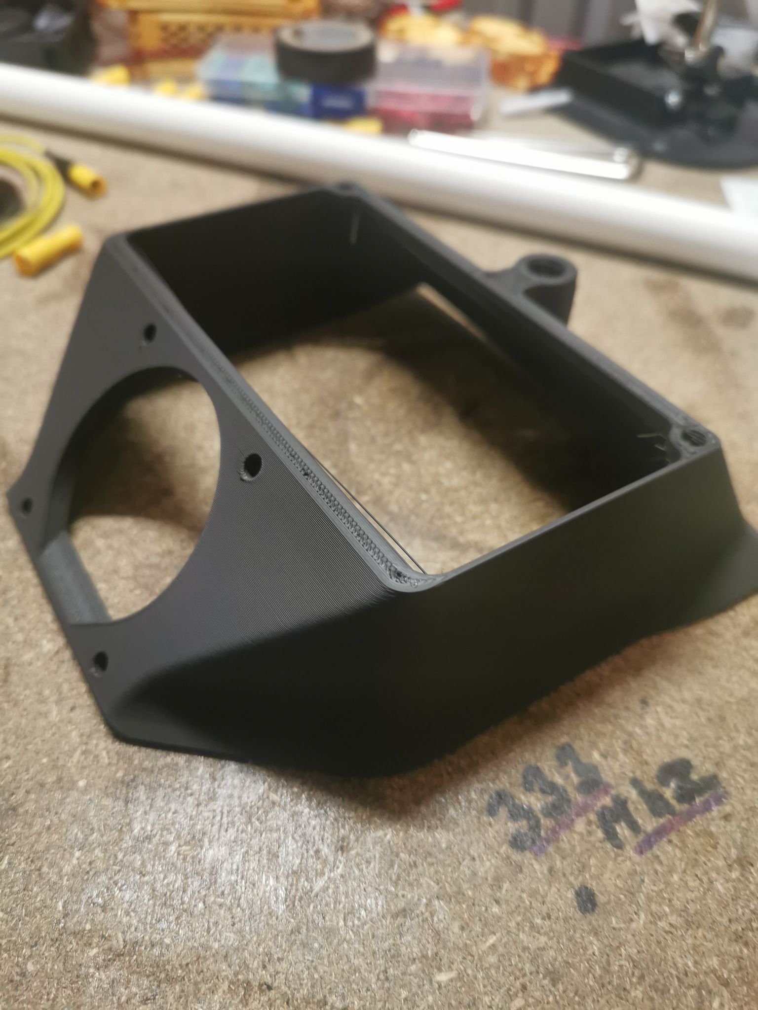

ah oui, je n'ai même pas fait attention, ça serait plus judicieux effectivement par contre il y a de temps en temps des filaments qui débordent et ne suivent pas les contours de la pièces comme pour toutes les autres couches j'ai envie de dire et je ne sais pas à quoi cela est dû. on le voit mal sur la photo (la 3ème), mais on voit que près de la base il y a eu sur quelques couches des loupés. ca me le fait aussi sur une autre imprimante et je ne sais pas pourquoi -

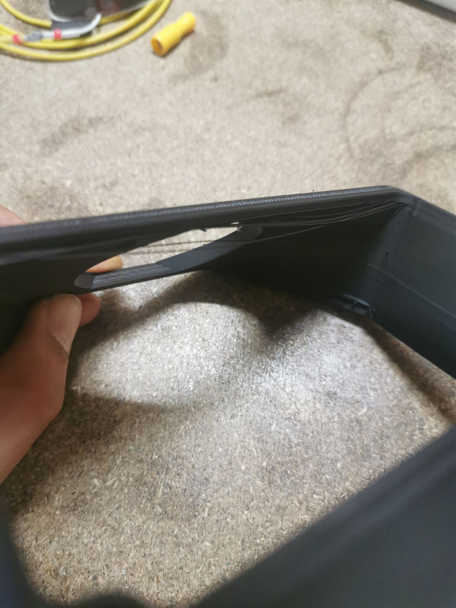

salut, après de belles modifications de mon ender 5, j'ai pu reprendre les impressions et je n'en suis franchement pas déçu. Seul hic, c'est ce genre de fails que vous pouvez voir sur les photos. C'est régulièrement le même genre de soucis, à divers endroits. Mais je penses que ça doit disparaître sur quelques réglages ou sur le firmware éventuellement. Any idea ? profil sous cura, ABS + ESUN température 240°, BED 90° hauteur de couche 0.2, vitesse de print 80
besoin d'aide car impossible de sortir de belle impression sur Ender 5
karmavibes7 en réponse au topic de SwordFire dans Creality
salut, j'ai essayé les buses en 0.2 au tout début et je me suis vite remis aux 0.4. commence pas ça. tu dois avoir un problème à ce niveau. Après avoir changé ta buse, fais un recalibrage de ton extrudeur. Ensuite renivelle ton plateau Contrôle tes courroies, retends les si nécessaire mais pas trop non plus. Des topics ont été créé là dessus pour t'expliquer si besoin. Une fois tout ça de fait, reviens poster avec photo de ce qu'il se passe pour qu'on puisse t'aider J'ai une ender 5 que j'ai amélioré et avant d'arriver à réimprimer comme au tout début et encore mieux même, j'ai du me rendre à l'évidence que l'on ne peut pas jsute mettre en route, faire quelques réglages hasardeux comme j'ai pû le faire au début et espérer que ca marche. Tout ce qu'on réussi à faire c'est se dégoûter du 3d print alors qu'en fait c'est assez simple quand on prend les problèmes 1 par 1. Bon courage à toi -

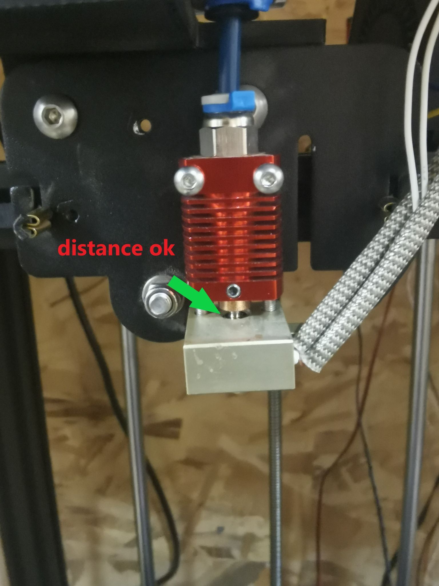

yes @DCH78 au top ta solution. j'étais perdu après un changement de cartouche chauffante et de thermistance. même problème que toi concernant la chauffe au remontage, impossible de dépasser les 200°. Problème résolu c'était effectivement un mauvais réglage de la hauteur buse/corps de chauffe/heatbreak. dans mon cas, le heatbreak était en contact avec le corps de chauffe. réglage à chaud, réglage PID avec M303 E0 c6 S210 et voilà. Merci
