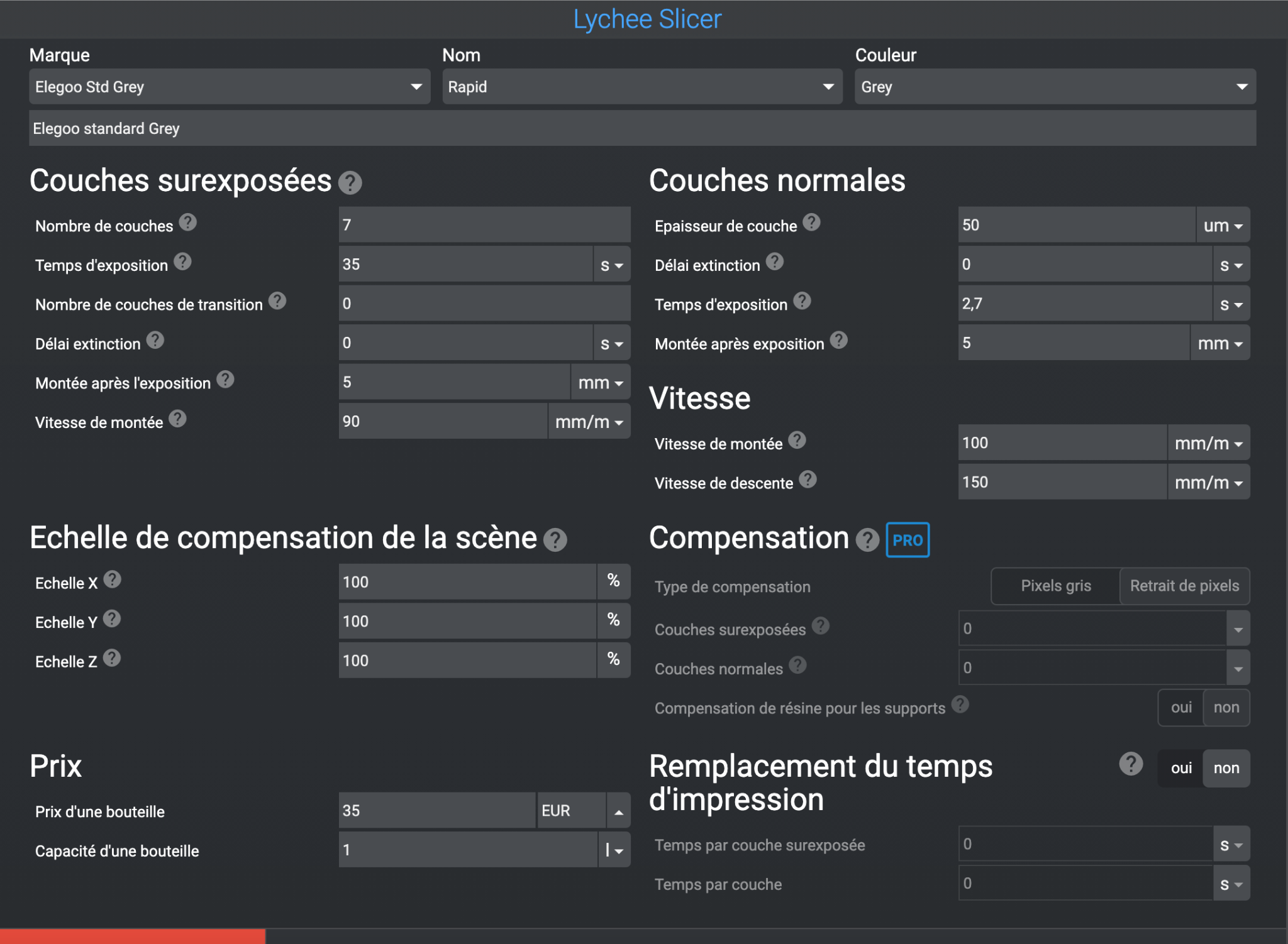

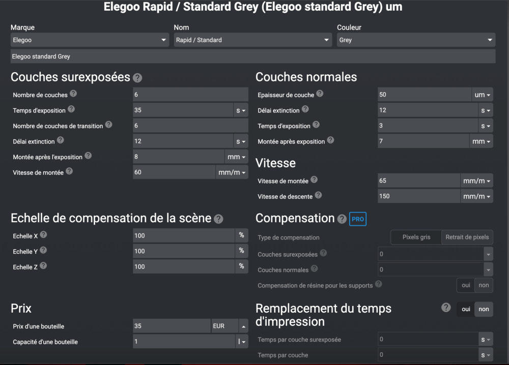

  6. Bonjour PPAC Merci pour ces explications Je vais garder alors ce profil de résine(le rapide) et mettre le délais d'extinction à 3 secondes, peut être un compromis entre les 2,5 proposé et mes 2,7 =>mettre 2,6 Pour le premier profile j'ai regarder sur la chaine youtube de polyworkshop et si je ne dis pas de bêtise, je pense avoir copier les paramètres quand il à fait la vidéo soit sur la Mars 2 pro soit sur la présentation de Lychee slicer Pour le levage et la distance, je fais le plus souvent des figurines, quand c'est des grandes bases je les fais sur mes Ender, je peux laisser ces réglages tel quel alors? Par contre je sais si tu utilises Lychee Slicer mais j'ai une différence de temps entre ce qu il prévoit et la réalité, il faut facilement compter 30-45min supplémentaire Merci

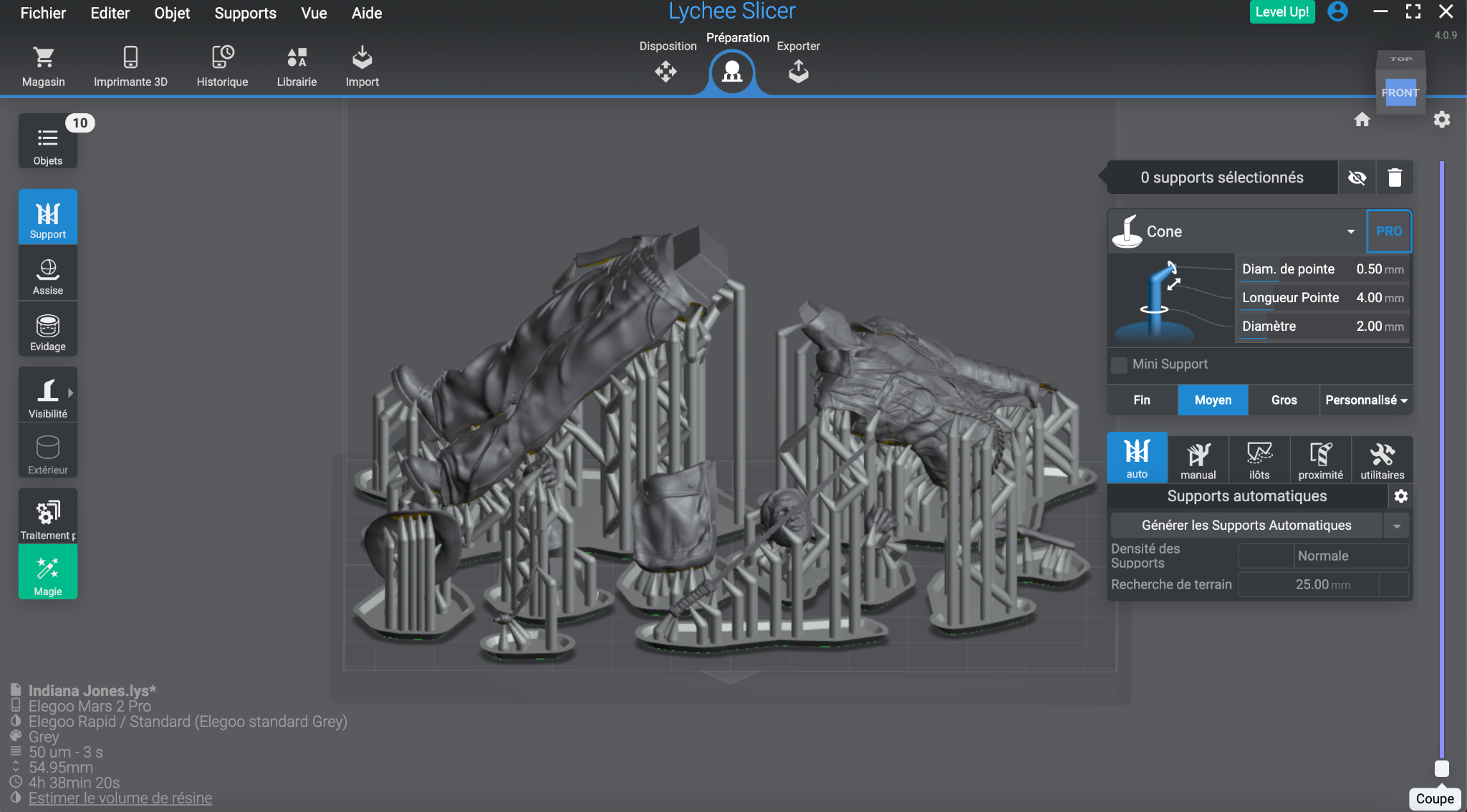

  7. Bonsoir Je commence un peu à "maitriser" ma Mars 2 pro et Lychee Slicer Je viens de faire la mise à jour du logiciel et j'ai repris une sauvegarde d'un fichier pour l'imprimer et la je vois que le temps n'est plus le même, je regarde les réglages et il y a une résine Elegoo(je ne me souviens avoir paramétrer celle la ), j'ai imprimé et cela fonctionne plutôt bien Pouvez vous me dire si ces réglages sont bon( c'est peut être un coup de chance que cela à fonctionné du premier coup), je vois qu il y à une différence de 0,3 sec pour l'expo mais c'est pas ca qui fait une aussi grosse différence de temps, pour les autres paramètres je sais pas exactement à quoi cela correspond Voici les paramètres que j'utilise 2 premières photos Et les 2 autres photos la "nouvelle" résine Merci

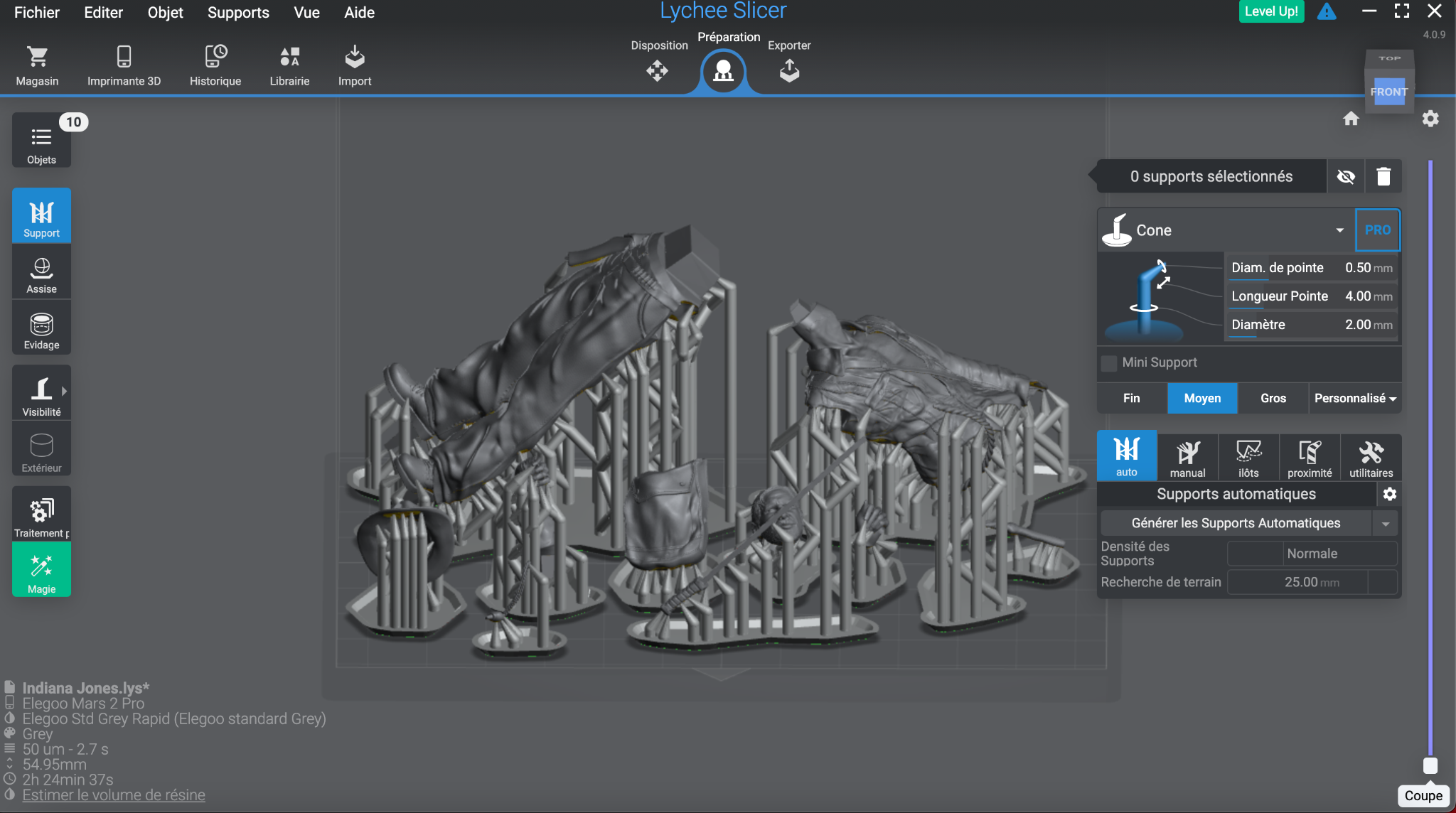

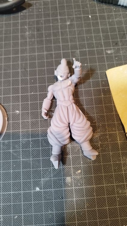

  8. Merci, Il me semble avoir lu que c est déconseillé d imprimer a plat une base, il y aura trop de succion entre le plateau et la pièce. J ai imprimé la base en filament. Je me rends compte maintenant qu'il y a eut quelques soucis sur la pièce Ai niveau de la joue, du bras gauche et du peg sur le pied gauche. J ai essayé de rattrapé comme je pouvais, on verra bien une fois le tout fini

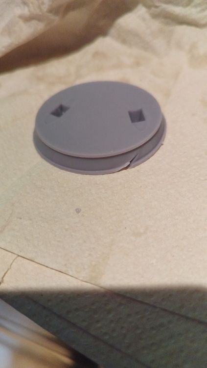

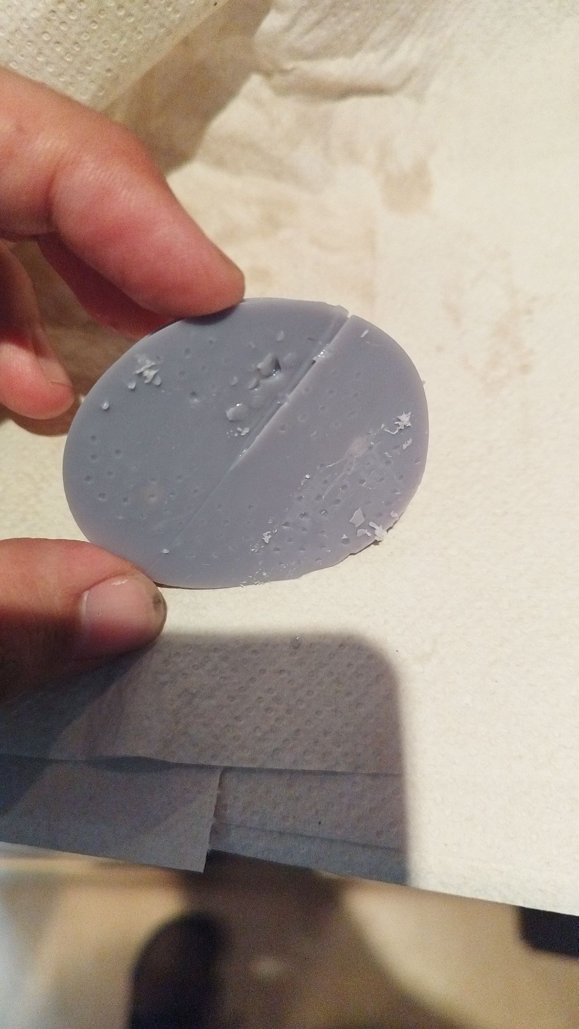

  9. Salut, J ai un petit soucis. Je n' arrive pas a voir des bases bien ronde, elles se déforment toujours ou alors restent dans le fond du bac J ai essayé avec lychee de les évider, ajouter des supports supplémentaire et dernièrement je suis passé à de gros support. Je ne vois pas ce que je pourrais faire de plus, avez vous une idée ? Je vous poste la photo, ah oui je leur donne une inclinaison dans 2 sens pour ne pas que la" force" s exerce d un coup sur les support Merci Voici le résultat final, je ne vois pas d ou pourrait venir ce problème

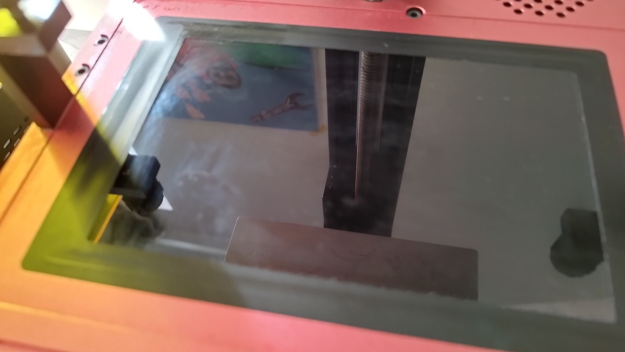

  12. Bonjour, j' ai essayé avec l eponge, pas moyen d enlever les petites tâches. J ai trouvé une astuce sur youtube et ça à marché directement. Mettre de l alcool sur l écran et puis gratter doucement avec cet outil, ça marche super. Bien attention à ne pas appuyer de trop pour ne pas rayer l'écran.

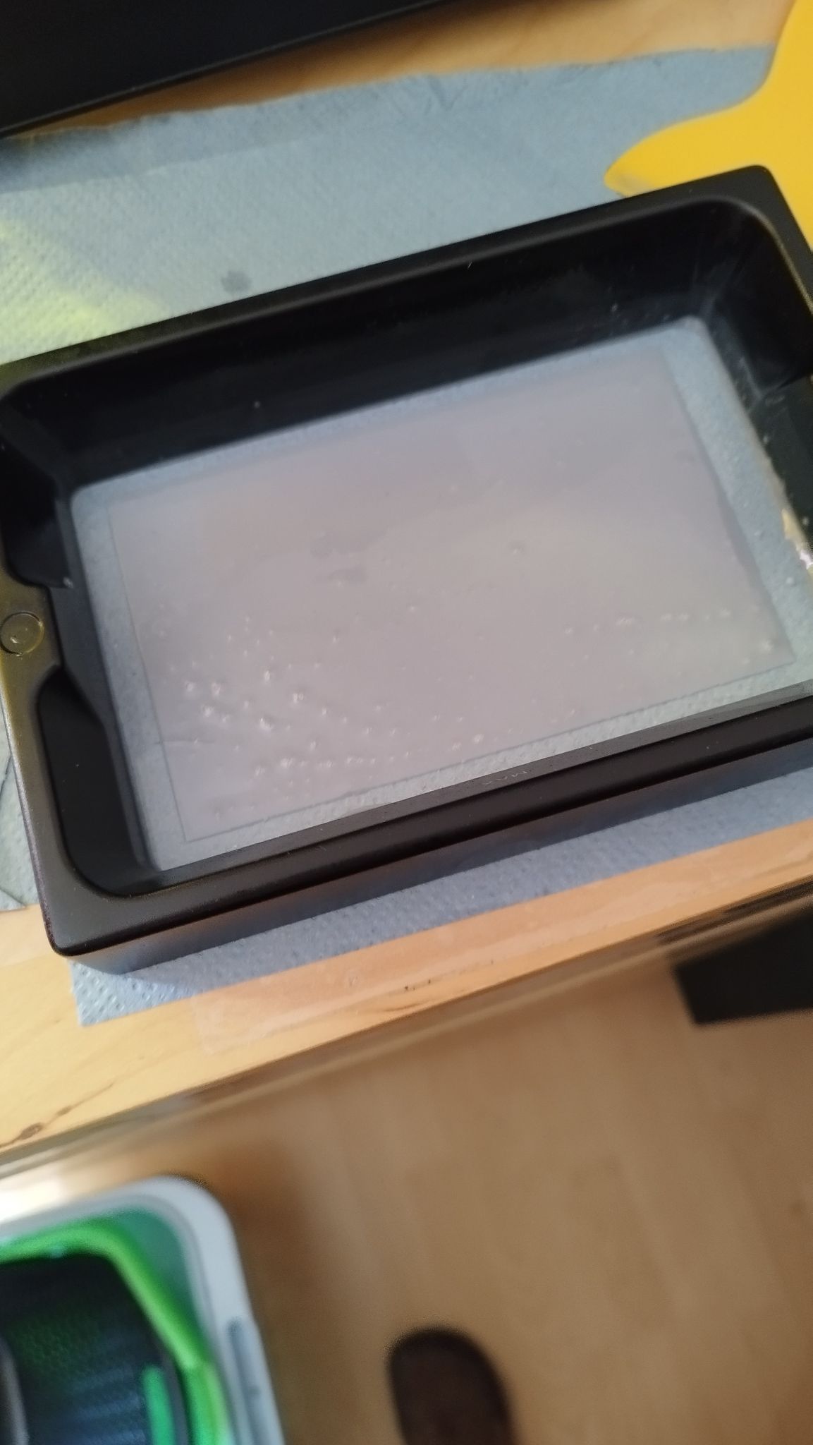

  13. Ok je vais le faire de suite. J ai fait un nettoyage du bac via l imprimante aussi. Les bulles c est normal j' ai pas fini de nettoyer au pinceau le reste de résine RE moi Je viens de me rappeler mais je pense pas que ce soit en lien direct, j'ai fait une mise à jour du logiciel, je me demande si c'était pas avant les 2 impressions ratée
  14. Je viens de voir que sur mon écran j ai 2-3 petites taches. Savez vous comment je peux les faire partir ?
  15. Merci pour le lien J essayerais de nettoyer a nouveau le fep et si ça va pas je le changerais
