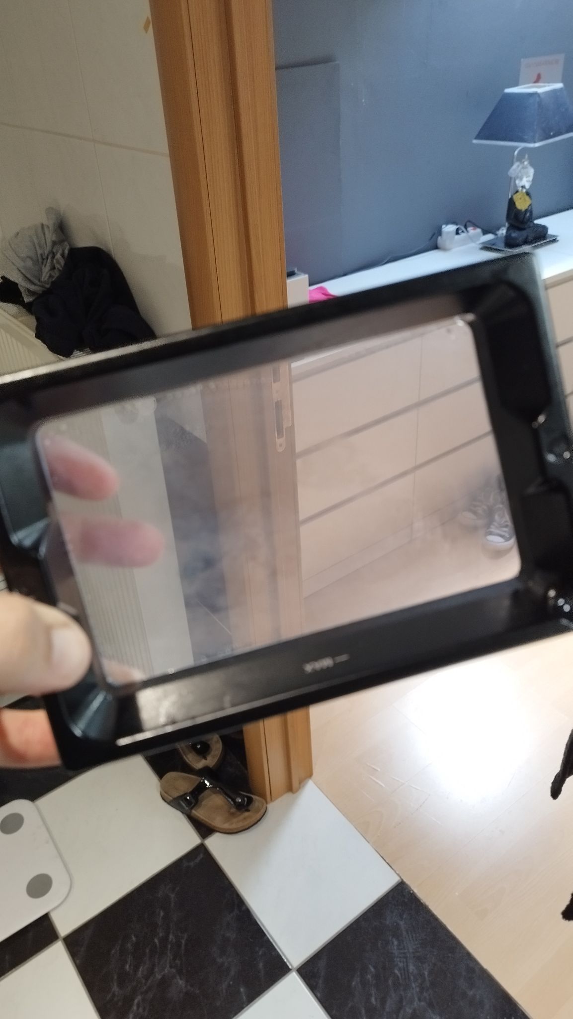

  15. Merci pour le lien J essayerais de nettoyer a nouveau le fep et si ça va pas je le changerais

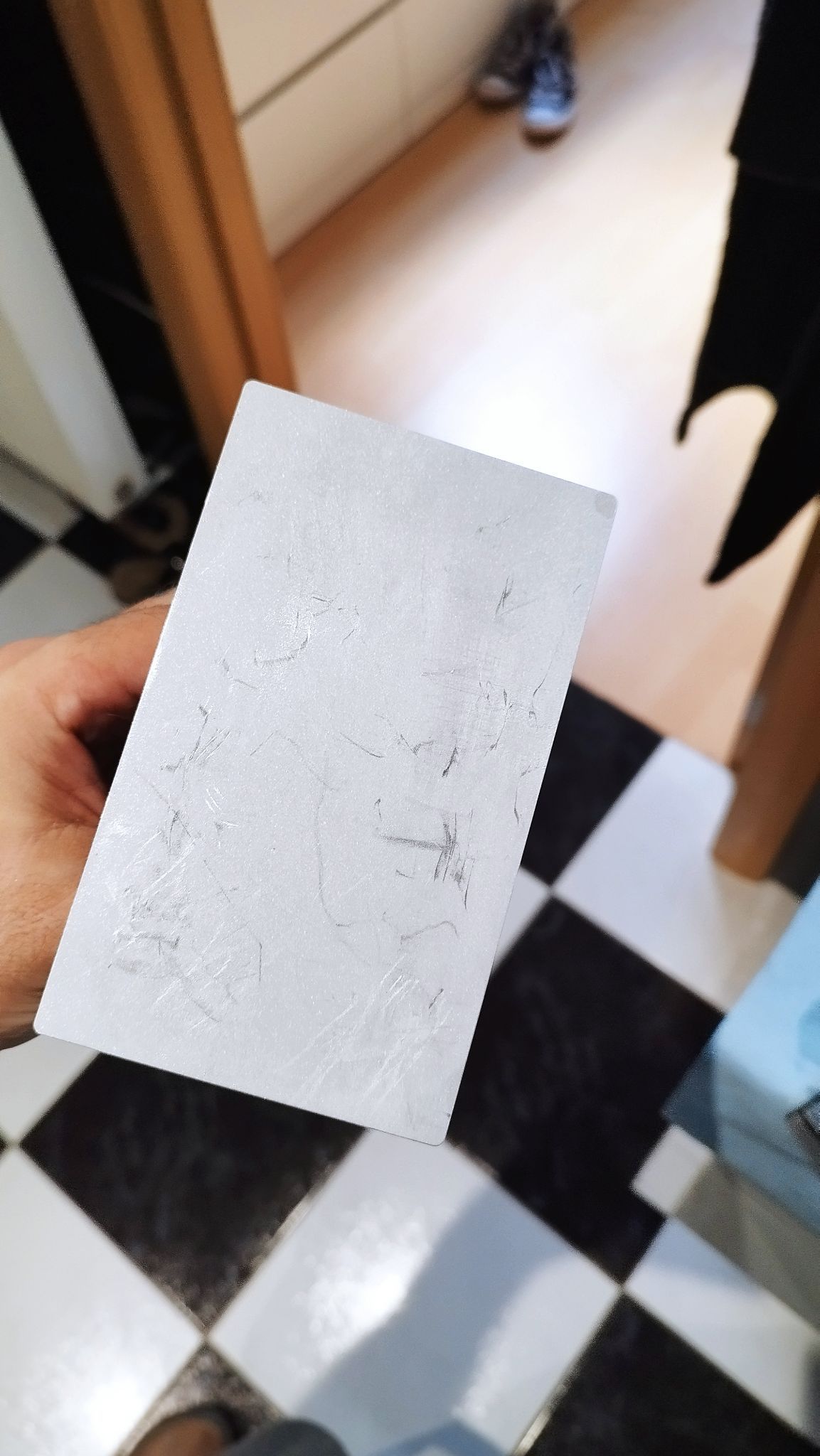

  16. Bête question mais faut il enlever la résine après chaque impression ? C est vrai qu il est déjà opaque pourtant il n a qu une semaine et seulement 5-6 print. J'avais des morceaux collé dans le fond du bac, j avais lu qu'il était préférable de les enlever avec du produit vaisselle et la palette en plastique fournie avec la machine. J'essayerais le weekend une exposition plus grande. C est pas grave que mon plateau soit déjà autant marqué ? J'utilise une palette spéciale pour imprimante (une arrondie)
  17. Si, hier j'ai fait plusieurs petites pièces (5) et il y en a 2 qui se sont imprimée(mais sur une, elle brille assez fort, je ne sais pas pourquoi) Oui aucun soucis avec l'axe, il monte et descend correctement Non c'est toujours la même la "simple" elegy grise Voila les réglages, je n'ai rien touché et j'ai eut aucun problème de puis le début (j'ai fait 5-6 impressions ) je comprends pas? j'allume l'imprimante et je tape légèrement sur les cotés, que dois je voir si il y a un problème? EDIT, j'ai tapoter, rien ne se passe, il y a des traces dessus avec quoi puis je le nettoyer ? alcool ou liquide pour vitre le ponçage, j'ai une cale pour poncé bien droit Merci pour ton aide
  18. Bonjour, Je suis nouveau sur le forum, j ai reçu récemment une elegoo mars 2 pro, j'ai déjà sorti quelques impressions sans soucis mais depuis hier ça ne marche plus, les impressions restent dans le fond du bac(les assises) J'ai lu sur le forum plusieurs sujets et j' ai appliquer les solutions : réglage de l axe z, puis mettre le bac a vide pour voir si il ne coincé pas, lancer une impression a vide, ça marche mais une fois la résine mise ça reste dans le fond du bac. j ai fait une photo du plateau et du bac peut être verrez vous quelque chose que je ne vois pas. Je ne comprends pas pourquoi d'un coup ça ne va plus. j ai nettoyer le plateau a l alcool et le bac avec de l eau et du produit vaisselle Merci pour votre aide
