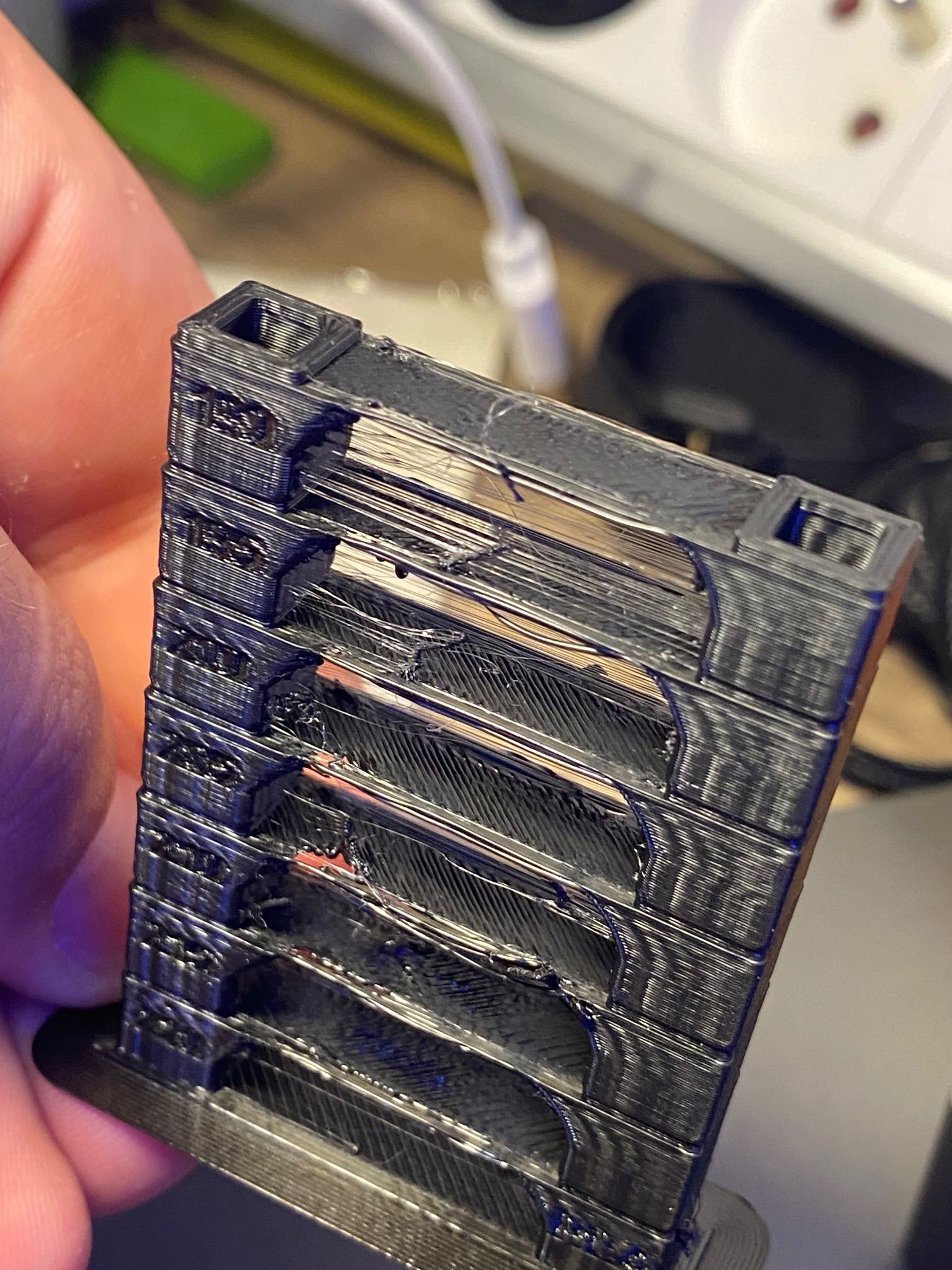

  1. Franchement j'en suis encore un peu loin x) j'suis entrain de configurer le LGX Lite
  2. Merci pour ton tuto @pixeldesbois ! J'en suis à la partie de la configuration printer.cfg et pour le moment niquel !

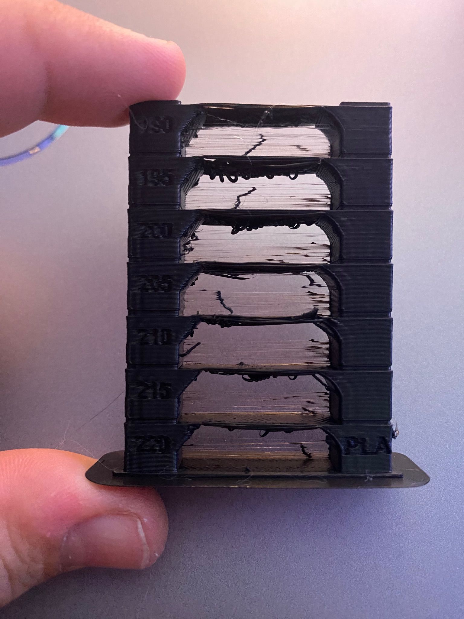

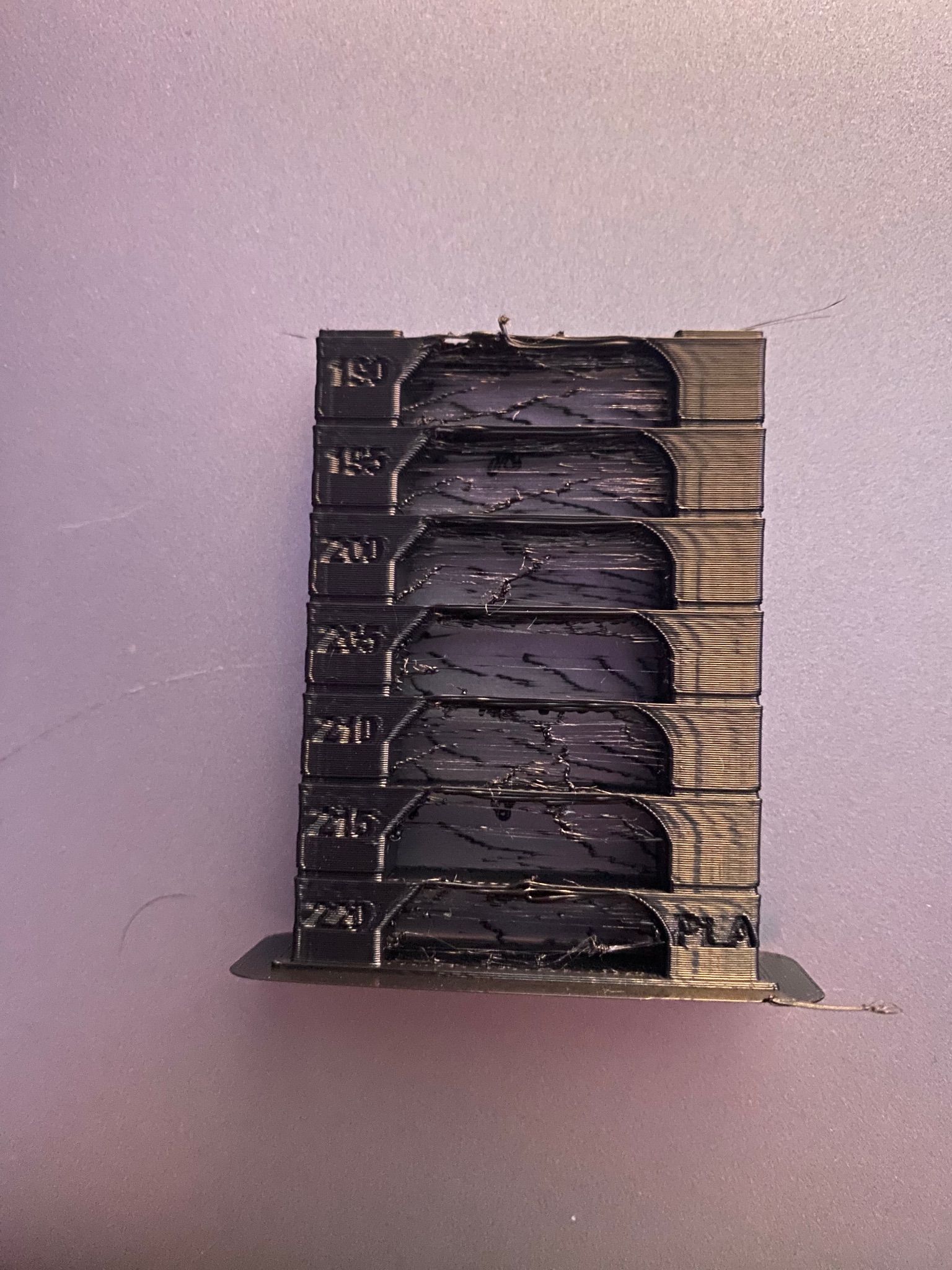

  3. La tout de température c’est une catastrophe ^^’ J’ai changé les paramètres de rétractation sur 1.2 et 35mm/s et j’obtiens un résultat un peu meilleur mais pas digne de ce qu’on les autre num de l’installation de base ^^’
  4. Après je chauffe mon PLA à 220 comme avant avec le bowden à haute vitesse. Je vais refaire une échelle de température je pense ^^
  5. Merci pour ta réponse ^^ effectivement je suis en 0.4mm de distance de rétraction et une vitesse de rétraction à 35mm/s, je vais tester avec les valeurs que tu as écrit précédemment ! Sinon oui j'ai changé le courant du moteur à 600 ou 650 mA si je dis pas de bêtises (comme ce que Bondtech avait précisé sur la fiche pour la SR)
