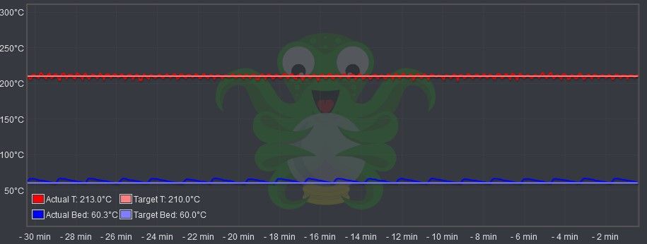

  2. Parfait, merci. Je viens de regarder et j'ai effectivement un 100µF, je vais regarder pour me commander un 220µF. Là ça va être plus compliqué, car ma carte ne dispose pas du connecteur Dupont indiqué sur le tuto. Et pour le driver, les petites soudures ne me font pas peur, mais dans ce cas là, il faut du matériel dont je ne dispose pas. Du coup, si je comprends bien le problème avec le condensateur, ces courbes ne sont pas suffisamment lisses ?

  6. Salut tout le monde, J'avais posé cette question dans un sujet, mais visiblement il n'est plus suivi. Je me permet donc d'en créer un. Je suis en train de dépoussiérer une CR-10 modée en CR-10S (double Z) et je me fais insulter par Octoprint car elle comporte toujours son firmware d'origine. Je voulais donc me lancer dans l'installation de Marlin, mais en gros noob dans ce domaine, je suis confronté à un doute quant au choix du fichier de config. Je me dis que c'est Configurations/config/examples/Creality/CR-10S/CrealityV1/ mais je préfère m'en remettre aux connaisseurs avant de faire des bêtises. Et pour le choix de Marlin, je peux passer directement en 2.1 ? Ci-joint la carte en question, mais en version 2.0.
