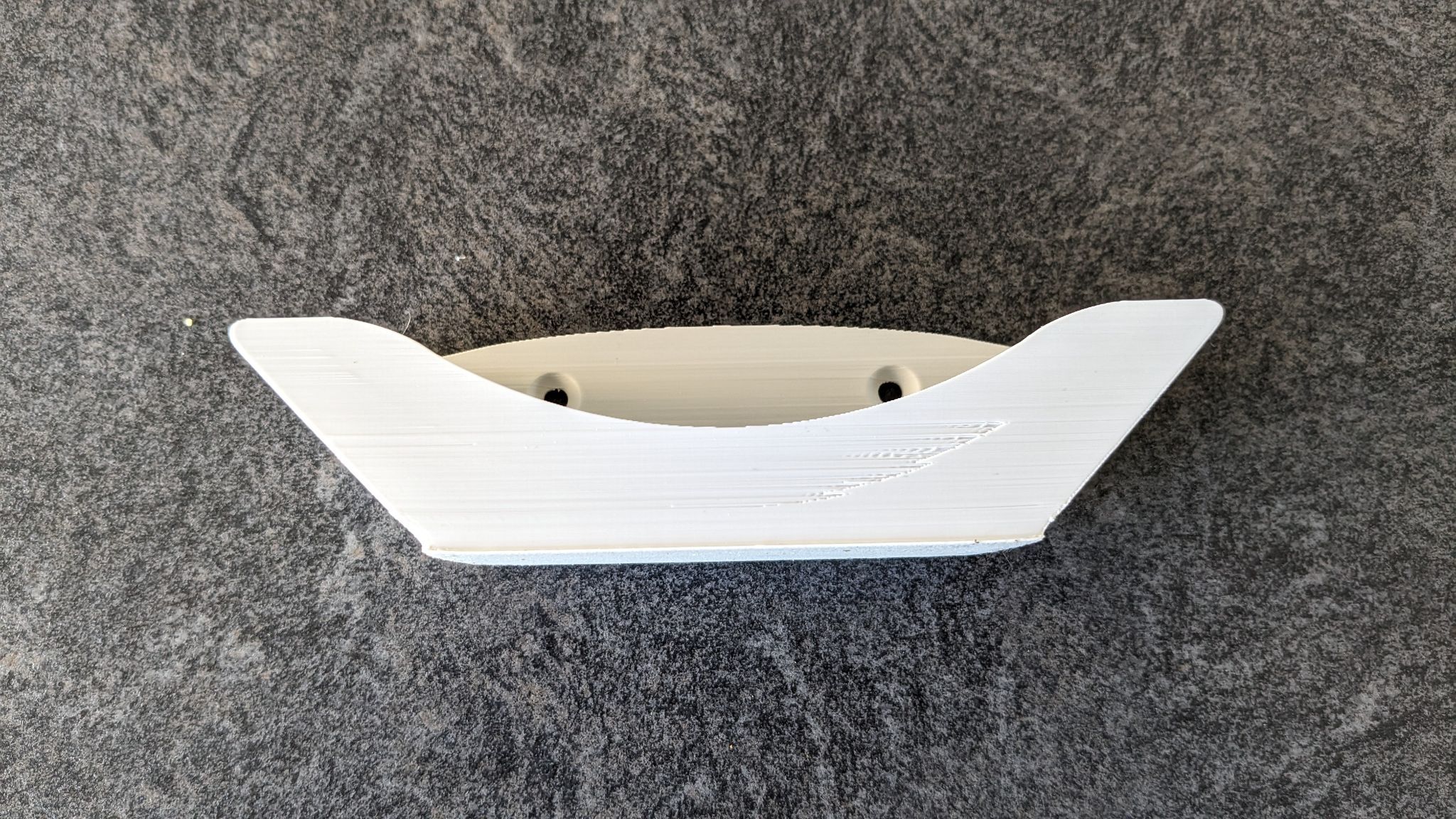

  1. Salut, voila j'ai une ender 3 S1 pro et j'ai installer le Sonic Pad j'ai fait tout les reglages mais j'ai quelques petit soucis que je ne comprend pas. J'ai joint une photo du probleme aui a l'air de ce produire au debout ou a la fin d'une ligne. quelqu'un a une idee? de plus je trouve que la finition de la piece (strille de couche) est pas terrible cella peu venir de ou? merci A++

  3. salut, bon après quelques essai j'ai réussi un a faire un niveau qui est pas trop mal. Ma procédure: -reset de l'imprimante -menu "niveau" la buse ce place au centre, la j'ajuste le Z-offset -Puis réglage Manuel des 4 angles -retour au centre "n°1" pour réajuster le z-offset -autoleveling complet après cette procédure j'ai imprimé un "bed level" impeccable j'ai juste baissé mon z-offset de 0,05 de plus en live. J'ai aussi fait un cube de calibrage qui est plutot bien sortie. Y a juste la face supérieur ou la finition est moins sympa je sais pas comment l'améliorer? en espérant que cela aide
