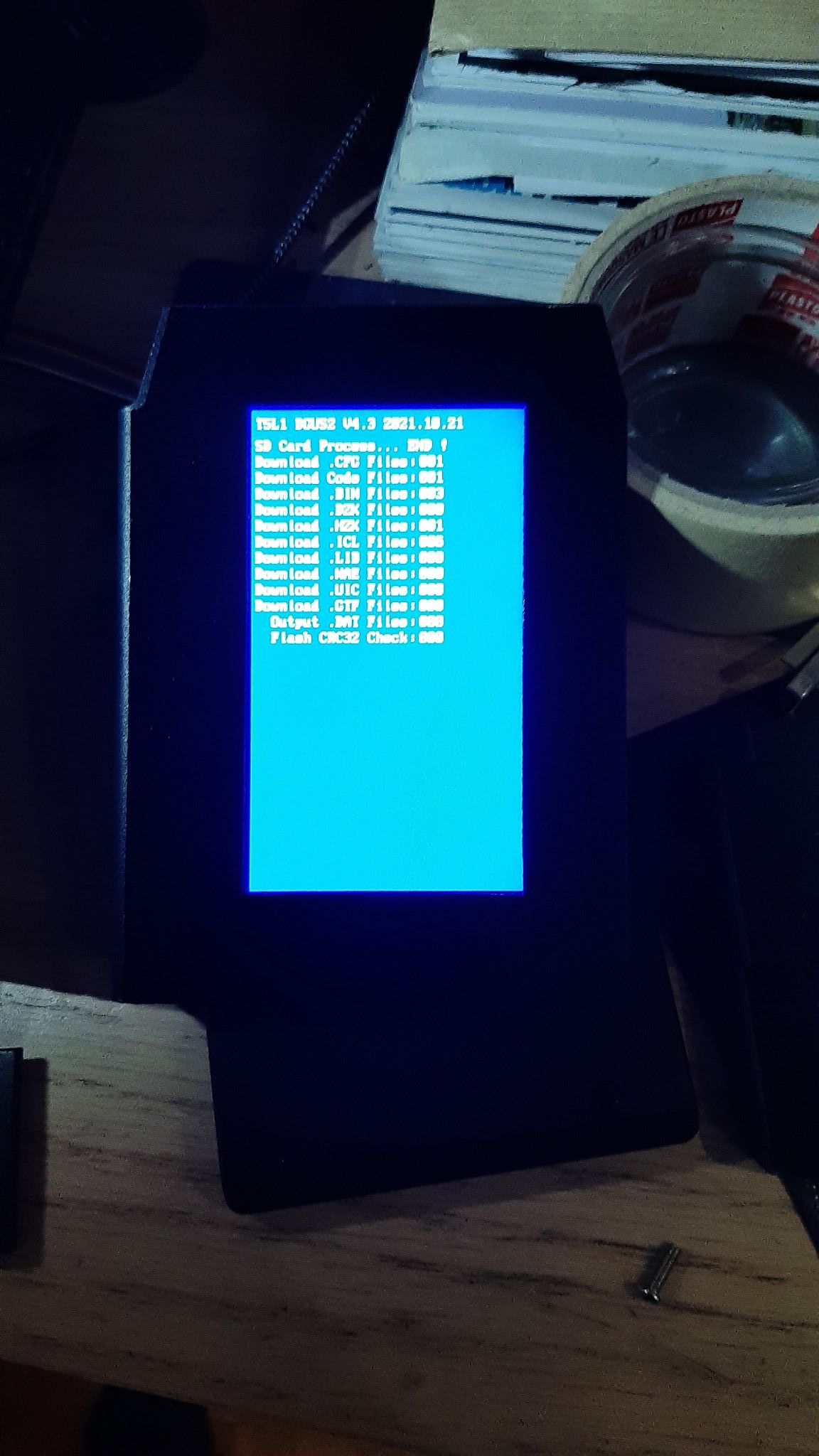

C'est pas normal ce reboot... à la fin ca doit marquer: SD Card Process... END!!! et on reboote avec le switch 220. donc, effectivement, je ne vois qu'un problème sur la carte, ou une carte non éjectée logiciellement du lecteur. -

voici ce que j'ai mis sur la mienne: firmware_E3_Touch_BLT_DW7.4.6.bin.zip pris dans le répertoire https://github.com/InsanityAutomation/Marlin/tree/F1rstLayer_Touchscreens/Hex Files attention, j'ai un blt, il faudrait prendre le fichier firmware_E3_Touch_DW7.4.6.bin.zip pour l'écran, je l'ai flashé avec https://github.com/InsanityAutomation/Marlin/raw/F1rstLayer_Touchscreens/CR6E3_PortraitTouch_FL.7z j'ai dézippé le fichier et copié le répertoire DWIN_SET sur une carte µSD fraichement formattée en fat32 4096 j'ai inséré la carte µSD dans l'écran (pas dans la carte mère de l'imprimante) et j'ai rallumé l'imprimante. apres un reboot de l'imprimante, j'ai eu ca sur l'écran: ce sont des firmware "standards", la compilation de leurs binaires est un peu tricky..... ca a marché sur mon Ender3 pro avec une carte 4.2.7, un CR-Touch (identique bltouch), un capteur de fin de filament et un ecran touchscreen de CR-6. le capteur de fin de filament est désactivé par défaut. et voila l'écran en cours d'impression. j'ai essayé de compiler le firmware en Français, mais les lettres accentuées ne s'affichent pas. en plus il n'y a pas d'écran graphique en Français. l'écran affiche Ender 3 Pr te tant que cet écran ne sera pas supporté en natif par Marlin, on devra se contenter de cette version 2.0 un peu bancale, ou celle de creality qui est bridée de partout. -

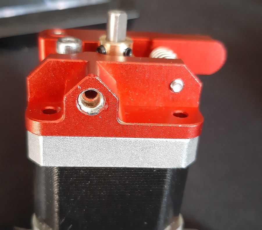

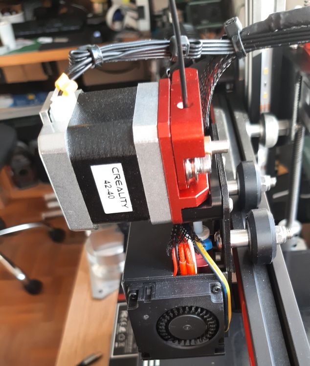

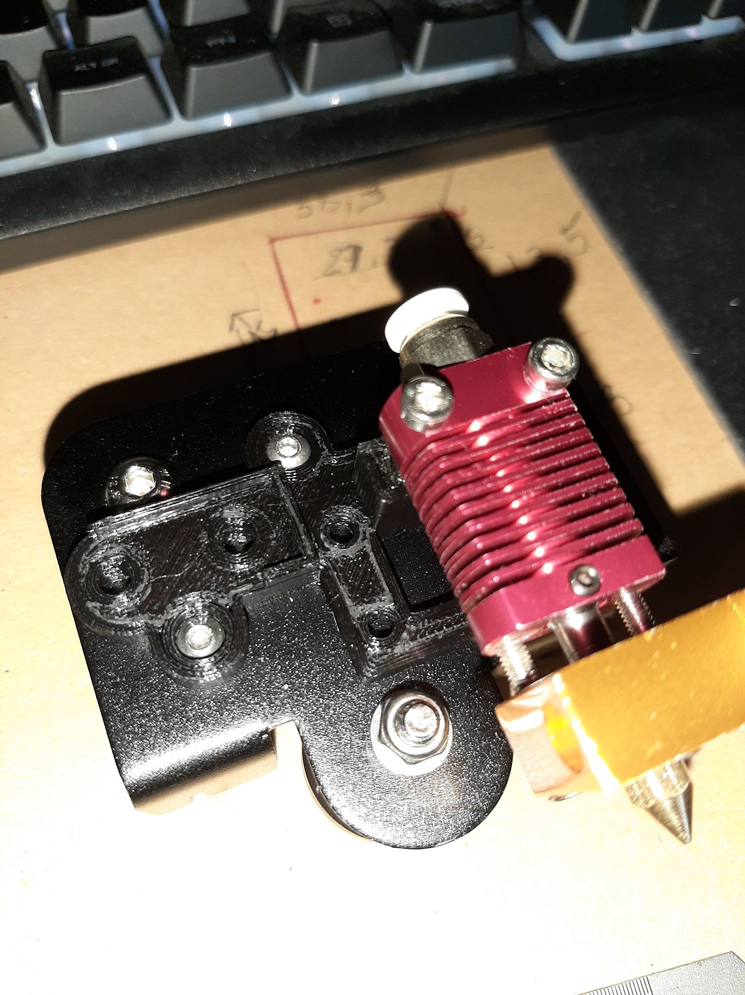

Bonjour, j'avais pas mal de problemes avec mon E3 Pro, l'extrudeur faisait souvent des cloc cloc cloc, l'entraineur sautait des pas quand le filament était un peu bloqué. généralement, en poussant le filament pendant quelques secondes, ca passait. au bout d'un certain temps, le tube bowden s'abimait à l'extérieur, coté extrudeur. donc pas l'endroit le plus chaud... je suis passé au direct drive creality, en mettant un levier alu à la place de celui en plastique. comme le tube bowden est coinsé entre la buse et le direct drive, plus de fuites, plus de déplacement du bowden, plus de pneufit à la noix. tout marche bien mieux. ensuite, pour imprimer du petg, j'ai voulu passer au hotend bimetal https://www.amazon.fr/UniTak3D-Heatbreak-Upgrade-Titanium-Imprimante/dp/B09JVPBHQZ/ref=sr_1_1_sspa?__mk_fr_FR=ÅMÅŽÕÑ&crid=2DWF10PK40FYC&keywords=UniTak3D+Ender+3+Heatbreak+All+Metal&qid=1671358691&sprefix=unitak3d+ender+3+heatbreak+all+metal%2Caps%2C72&sr=8-1-spons&sp_csd=d2lkZ2V0TmFtZT1zcF9hdGY&psc=1 mais les problèmes de patinage ont repris (en tous cas avec du pla, réglé sur 210°C) je suis reparti sur ma config MK8 d'origine et tout va bien. je suis passé ensuite à une config un poil modifiée: un charriot de E3 V2 (avec le trou pour évacuer l'air chaud derrière le radiateur du HotEnd) et un support de ventilateurs Hero Me gen7. ca fonctionne nickel, mais je ne sais pas à combien je peux monter en température sans abimer le peu de tube PTFE que j'ai au contact de la buse... pour le tube bi-métal, j'ai du une fois débloquer un bouchon qui s'était fait entre les 2 parties, en poussant avec une clef alen. les 2 parties se sont séparées, ce n'est même pas fileté... ca marche vraiment ces trucs ???

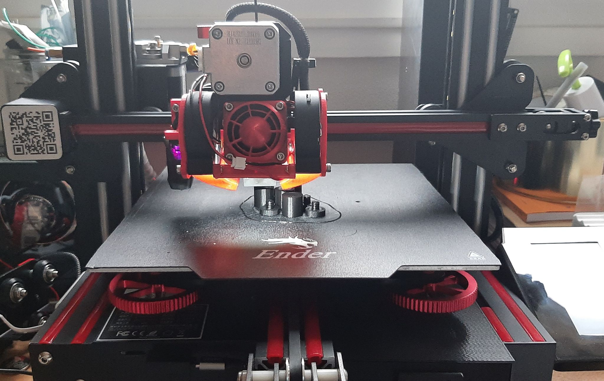

J'ai résolu mon problème de buttée... il est causé par 2 modifications distinctes: - l'installation d'un Hero-Me Gen 7 pour la ventilation -la mise en place d'un tendeur de courroie sur l'axe X et bien entendu, l'un tape sur l'autre arrivé au point 243 alors, j'ai modifié le configuration.h #elif ANY(MachineEnder3, MachineEnder3V2) #define X_BED_SIZE 230 #define Y_BED_SIZE 230 #define Z_MAX_POS 250 #define X_MAX_POS 242 //modif bentou //#define X_MAX_POS 245 #define Y_MAX_POS 240 #define ClipClearance 15 et remis mon offset nozzle-probe à -55

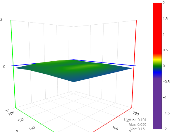

Je suis pas sur d'avoir tout bien pigé... alors j'ai pris des mesures. mes points 0 étants définis par mes switch de buttées, j'ai mesuré les extrêmes auquel je pouvais aller sans bloquer. ca me donne X = 242 et Y = 240 ensuite j'ai repéré mes 4 angles du plateau: X0 X230 Y240 Y240 X0 X232 Y7 Y7 j'ai mis ma buse au milieu actuel (G0 X115 Y115) et j'ai mesuré quand ma probe était pile dessus: X170 / Y129.7 mais en mesurant le (X115,Y115) je m'aperçoit que je suis décalé par rapport à mon lit physique. mon lit fait 235 de large sur 235 de large. mon point central (X115,Y115) se trouve à 117mm du bord droit et 128mm du fond soit 12mm trop loin du fond et parfaitement centré en gauche/droite maintenant est ce que c'est gênant, je ne sais pas. On me dit dans l'oreillette que fran6p me dit que j'ai pas un marlin stock. c'est pas faux. mais entre le footware (firmware écrit avec les pieds) de creality, celui de creality_dwin, je préfère utiliser celui de F1rstLayer_Touchscreens que je peux compiler et avec lequel mon écran touchscreen de CR6 marche bien. pour @pommeverte j'ai utilisé: default_envs =E3P_Tall_427 (c'est la seule entrée "Ender 3 pro" et carte 427 et le tall, je monte pas bien haut include_dir = Marlin c'est ok maintenant, j'arrive plus à compiler quoi que ce soit, toujours est il que j'avais compilé un fw qui tourne sur ma machine et a été copié dans D:\local\Benoit\Imprimante 3D\Firmwares\Marlin\Marlin-F1rstLayer_Touchscreens\Marlin-F1rstLayer_Touchscreens\.pio\build\E3P_Touch\firmware_E3P_Touch_DW7.4.6.bin je vire tout et je recommence. effacé tout le répertoire Marlin. copié la racine de Marlin-F1rstLayer_Touchscreens, fait les 4 modifs dans configuration.ini Plateformio.ini: default_envs = Ender3_427_BLT build - Project task: E3P_Runout_Touch_BLT * Exécution de la tâche : C:\Users\bento\.platformio\penv\Scripts\platformio.exe run --environment E3P_Runout_Touch_BLT Error: Unknown environment names 'Ender3_427_BLT'. Valid names are 'STM32F103RC_meeb, E5P_Touch_BLT_ZM_422, E3V2_Tall_BLT_ZM_422, E5_Runout_V2Disp_422, E3V2_Tall_BLT_422, E3P_Tall_Runout_BLT_ZM_422, trigorilla_pro_maple, E3_Touch, E3P_Touch_422, E5_V2Disp_BLT, linux_native, E3P_427, E3Max_Runout_BLT_ZM_422, mks_robin_mini_maple, E3_Tall_Runout_BLT, E3Max_Runout, E5P_Touch_BLT_422, E3_Runout_BLT_422, E3P_BLT_ZM, STM32F103RC_btt, LERDGEK, sanguino1284p, E5_Runout_Touch_BLT_422, E3Max_Runout_BLT_422, CR5Pro, mks_robin_lite_maple, E3V2_Runout_BLT, E3P_Touch_BLT_422, E3P_Runout_Touch_BLT, E3P_Tall_Runout_Touch, E3P_Runout_BLT_422, FLY_MINI, melzi_optiboot, STM32F103RE_creality, E3P_Tall_BLT_ZM_422, SAMD51_grandcentral_m4, E3_Tall_BLT, E5P_Touch_422, E5P_Runout_V2Disp_422, mks_robin_nano_v3_usb_flash_drive_msc, E5_427, E5P_BLT_422, FLYF407ZG, E3P_Tall_Touch, mks_robin_mini, E3P_Tall_Runout_BLT_422, mks_robin_pro, E5P_422, STM32F103RE_btt_USB_maple, E3_422, E5P_427, E3_Tall_Touch_422, mks_robin_e3, STM32F103RE_creality_smartPro_maple, E3P_Tall_Runout_Touch_BLT_ZM_422, E3P_Tall_BLT_ZM, STM32F103RC_btt_USB_maple, FLY_MINI_maple, FYSETC_S6_8000, E3_Runout_Touch_422, E5_V2Disp, STM32F070CB_malyan, E5_Runout_V2Disp_BLT_ZM, E3V2_Tall_Runout_422, STM32F103RC_btt_512K_USB, STM32F103RC_btt_512K, E3V2_Tall_Runout_BLT, sanguino1284p_optimized, melzi_optiboot_optimized, STM32F103VE_ZM3E4V2_USB, E3_Tall_Runout_Touch_BLT, BIGTREE_OCTOPUS_V1_USB, E3V2_Tall_BLT_ZM, E5_Runout_V2Disp_BLT, mks_tinybee, BIGTREE_SKR_2_F429_USB, teensy35, DUE, FYSETC_E4, E5_Runout_BLT, E5P_Runout_V2Disp, LPC1768, ARMED, teensy41, PANDA, E3_Tall_Touch, E5P_Runout_422, E5_Runout_BLT_ZM, E3_Touch_BLT_ZM_422, E3P_Runout_BLT, mks_robin_e3_maple, E3P_BLT_ZM_422, E3P_Runout_422, mks_robin_nano_v3_1_usb_flash_drive, STM32F103RC_btt_512K_USB_maple, E5_Touch_BLT, E3P_Tall_Runout_Touch_422, simulator_windows, E3P_Tall_Runout_BLT, E3_Tall_Runout_BLT_ZM_422, E3Max_Runout_Touch, Ender2Pro_BLT, STM32F103RC_fysetc, E5P_Touch_BLT, STM32F103RC_btt_USB, jgaurora_a5s_a1, at90usb1286_dfu, STM32F103RET6_creality, simulator_linux_release, STM32F103RE_btt_maple, FYSETC_CHEETAH_V20, E3_Tall_Runout_422, rumba32, STM32F103RE_btt_USB, E3P_Tall_Runout_422, simulator_macos_release, mks_robin_pro_maple, STM32F103RC_creality_xfer, E3Max_427, STM32F401VE_STEVAL, BIGTREE_OCTOPUS_PRO_V1_F429_USB, LERDGES_usb_flash_drive, STM32F103RC_maple, E5_BLT_422, mks_robin_e3p, E5P_Runout_Touch_BLT_ZM, STM32F407VE_black, E3P_Tall_Runout, E5_Runout_V2Disp_BLT_ZM_422, LERDGEX, E3V2_Runout_BLT_ZM, E3_BLT_ZM_422, E3P_Tall_BLT, E5P_V2Disp, STM32F070RB_malyan, E3Max_Runout_Touch_422, E5_Touch_422, E5P_Runout_Touch, E3Max_Touch, STM32F103CB_malyan, TH3D_EZBoard_V2, E3_Touch_BLT, E3_Runout_422, STM32F103RC_creality, E5_Runout_Touch_422, E5P_Runout_BLT, E3V2_Tall_Runout_BLT_422, E3P_Tall_Touch_BLT_ZM_422, E3_Tall_Touch_BLT_ZM, E3_Runout_BLT_ZM_422, at90usb1286_cdc, E3V2_Tall_Runout_BLT_ZM_422, mks_robin_nano_v3_usb_flash_drive, E3Max_Runout_Touch_BLT, teensy31, E3P_Touch_BLT_ZM, STM32F103RC_fysetc_maple, mks_monster8_usb_flash_drive_msc, E3_Touch_BLT_422, STM32F103VE, STM32F103VE_longer_maple, E3_BLT_422, E5_Runout_Touch_BLT_ZM, E3_Tall_BLT_ZM, E3P_Touch_BLT_ZM_422, E5P_BLT_ZM_422, STM32F103RC_btt_maple, E5_BLT, E3P_Tall_Touch_422, E3P_Runout_BLT_ZM, E5_BLT_ZM, STM32F103RC_creality_maple, chitu_v5_gpio_init_maple, E3Max_Runout_Touch_BLT_ZM_422, E3P_Runout_Touch_422, E3P_Runout_Touch_BLT_422, jgaurora_a5s_a1_maple, malyan_M300, E5P_Runout_BLT_ZM, STM32F401RC_creality_stlink, LPC1769, mks_robin, sanguino644p, mks_robin_nano_v1_3_f4, mega2560, E3_Tall_Runout_Touch_BLT_422, E3V2_Tall_Runout, mks_eagle_usb_flash_drive_msc, STM32F103RC_ZM3E2_USB, STM32F103ZE, E5P_V2Disp_422, BIGTREE_GTR_V1_0, ERYONE_ERY32_MINI_maple, BIGTREE_SKR_2_USB, BTT_SKR_SE_BX, E3Max_Runout_Touch_BLT_422, melzi, REMRAM_V1, E3P_Tall_Touch_BLT_ZM, E5P_V2Disp_BLT_ZM_422, E3_Runout_Touch_BLT_422, rambo, E5_Touch_BLT_ZM, E3Max_Touch_BLT_422, E3V2_Runout_BLT_422, E3P_Tall_Runout_Touch_BLT_422, STM32F103VC_ZM3E4_USB_maple, E3P_Runout_Touch_BLT_ZM, E5P_V2Disp_BLT_ZM, E3_Tall_Touch_BLT_ZM_422, STM32F103RC_ZM3E2_USB_maple, E5_V2Disp_BLT_422, E3V2_Tall_422, STM32F103RE, mks_robin_nano35, E3_Runout_Touch_BLT, E5P_Touch_BLT_ZM, mks_monster8, E5P_Runout_Touch_BLT_422, E3V2_Tall_Runout_BLT_ZM, E3V2_BLT, E5_Runout_BLT_422, E3P_Tall_Runout_BLT_ZM, E5P_Runout_BLT_422, teensy36, E3_Runout_Touch_BLT_ZM, E3_Runout_Touch_BLT_ZM_422, NUCLEO_F767ZI, LERDGES, teensy20, E3P_BLT_422, E5P_Runout_Touch_422, CR5Pro_BLT, E3Max_Touch_BLT_ZM, mks_robin_nano35_maple, E3P_Runout_Touch_BLT_ZM_422, E5P_Touch, E3V2_BLT_ZM, STM32F103RE_maple, STM32F103RE_creality_maple, flsun_hispeedv1, E3Max_Runout_BLT_ZM, BIGTREE_SKR_2_USB_debug, BIGTREE_SKR_2_F429, E3_Runout_BLT, BIGTREE_BTT002_VET6, Anet_ET4_OpenBLT, mks_robin_nano_v3, E3P_Touch_BLT, mks_robin_nano_v3_1, E5P_BLT_ZM, E5P_Runout_Touch_BLT_ZM_422, E3P_Tall_Touch_BLT, BIGTREE_SKR_PRO_usb_flash_drive, E3V2_Runout, STM32F103RC_btt_512K_maple, E3Max_Runout_BLT, E3_Tall_422, BIGTREE_SKR_PRO, E5_Runout_Touch_BLT_ZM_422, E5P_Runout, E5_Touch, E5P_Runout_V2Disp_BLT_ZM, E3Max_BLT_ZM, E5_Runout, E5_Runout_V2Disp_BLT_422, E5P_V2Disp_BLT_422, MightyBoard1280, mks_robin_pro2, mks_robin_lite3, E3V2_BLT_422, mks_monster8_usb_flash_drive, E3P_Runout_BLT_ZM_422, MightyBoard2560, E3_Touch_422, E3P_Tall_427, E3_Tall_Runout_Touch_BLT_ZM_422, E3_BLT, E3_Tall_Runout_Touch_BLT_ZM, E3Max_BLT_422, E5_422, BIGTREE_SKR_2, E3V2_Tall_BLT, BIGTREE_E3_RRF, E5P_V2Disp_BLT, include_tree, STM32F103CB_malyan_maple, E3Max_BLT, STM32F103VE_ZM3E4V2_USB_maple, E3_Tall_Runout, BIGTREE_OCTOPUS_V1, chitu_f103_maple, E5_Runout_V2Disp, BIGTREE_OCTOPUS_PRO_V1_F429, E3P_Tall_Runout_Touch_BLT_ZM, E3V2_422, E5_Touch_BLT_ZM_422, FYSETC_S6, E3_Runout_BLT_ZM, E5_V2Disp_BLT_ZM_422, E5_Touch_BLT_422, E3Max_Runout_Touch_BLT_ZM, melzi_optimized, E5_Runout_Touch, STM32F103RET6_creality_maple, E3_Tall_Touch_BLT_422, E3_Tall_Touch_BLT, E3V2, mks_eagle, STM32G0B1RE_btt, E3_Runout, E5P_Runout_V2Disp_BLT, Index_Mobo_Rev03, E5P_Runout_V2Disp_BLT_ZM_422, E3_Tall_Runout_Touch_422, E3P_Runout, mega2560ext, DUE_USB, E3P_Tall_Touch_BLT_422, chitu_f103, mks_robin_nano_v3_1_usb_flash_drive_msc, mks_eagle_usb_flash_drive, E3P_Tall_BLT_422, mingda_mpx_arm_mini, STM32F103VE_longer, E3_Tall_Runout_BLT_422, STM32F401RC_creality_jlink, simulator_linux_debug, E3_427, DUE_archim, E5_V2Disp_422, STM32F401RC_creality, E3Max_Touch_BLT_ZM_422, E3P_BLT, BIGTREE_GTR_V1_0_usb_flash_drive, E3P_Touch, simulator_macos_debug, E3_Runout_Touch, Artillery_Ruby, STM32F103RE_creality_xfer, E3_Tall_427, PANDA_PI_V29, chitu_v5_gpio_init, E3V2_BLT_ZM_422, LERDGEK_usb_flash_drive, E3Max_Touch_422, E3P_Runout_Touch, E3Max_Touch_BLT, E3V2_Runout_BLT_ZM_422, E3V2_Tall_427, E3_Tall_Runout_BLT_ZM, E3_Tall_BLT_ZM_422, E5_Runout_BLT_ZM_422, E3Max_Runout_422, STM32F103VC_ZM3E4_USB, E3Max_BLT_ZM_422, E5P_Runout_BLT_ZM_422, mks_robin_maple, mks_robin_lite3_maple, esp32, mega1280, BIGTREE_BTT002, BIGTREE_SKR_2_F429_USB_debug, E5_BLT_ZM_422, E5P_Runout_Touch_BLT, E3_Tall_Runout_Touch, mks_robin_e3p_maple, E5P_Runout_V2Disp_BLT_422, E3_Touch_BLT_ZM, E5_V2Disp_BLT_ZM, FYSETC_F6, STM32F103VE_GTM32, STM32F103RET6_creality_xfer, trigorilla_pro, E3P_422, E3_BLT_ZM, E3P_Tall_Runout_Touch_BLT, E3P_Tall_422, E3Max_422, LERDGEX_usb_flash_drive, E5P_BLT, E5_Runout_Touch_BLT, mks_robin_lite, E5_Runout_422, STM32F103RE_btt, E3V2_Runout_422, E3_Tall_BLT_422' alors, j'ai testé un peu au pif: Plateformio.ini: default_envs = E3P_Runout_Touch_BLT build - Project task: E3P_Runout_Touch_BLT s'en suit une tone,5 de warning et ca compile: bla-bla warning, bentou a redefini... Linking .pio\build\E3P_Runout_Touch_BLT\firmware_E3P_Runout_Touch_BLT_DW7.4.6.elf Checking size .pio\build\E3P_Runout_Touch_BLT\firmware_E3P_Runout_Touch_BLT_DW7.4.6.elf Advanced Memory Usage is available via "PlatformIO Home > Project Inspect" RAM: [== ] 24.1% (used 11828 bytes from 49152 bytes) Flash: [====== ] 63.2% (used 165620 bytes from 262144 bytes) Building .pio\build\E3P_Runout_Touch_BLT\firmware_E3P_Runout_Touch_BLT_DW7.4.6.bin mvBinary([".pio\build\E3P_Runout_Touch_BLT\firmware_E3P_Runout_Touch_BLT_DW7.4.6.bin"], [".pio\build\E3P_Runout_Touch_BLT\firmware_E3P_Runout_Touch_BLT_DW7.4.6.elf"]) Moving Bin... =============================================================== [SUCCESS] Took 20.96 seconds =============================================================== Environment Status Duration -------------------- -------- ------------ E3P_Runout_Touch_BLT SUCCESS 00:00:20.961 =============================================================== 1 succeeded in 00:00:20.961 =============================================================== je copie le fichier sur une SD et je reboote la machine. le firmware se met à jour et c'est OK. l'ecran tactile m'affiche Ender3 Pro Ready je vais modifier la langue dans le configuration.h et je le mer en fr et je recompile. je reboote avec la µSD et il se passe rien... alors, je renomme le fichier firmware_E3P_Runout_Touch_BLT_DW7.4.6 en micrologiciel_E3P_Runout_Touch_BLT_DW7.4.6 eh oui, c'est du Français mais la carte doit avoir un autre nom de fichier que l'ancien... et paf, le truc m'annonce Ender3 Pro pr te. bon, il manque l'accent, mais au moins c'est compilé en Français. un petit coup d'ABL et paf quand le charriot tape à droite, mais il se passe bien: seule remarque avec la carte 4.2.7, le retour de jus d'un axe Z ne fait pas tourner son copain, contrairement à ce qu'il se passait avec la 4.2.2 ... mais bon, le silence a un prix, celui de vérifier qu'à l'allumage les 2 axes Z soient synchronisés. un coup de feutre sur le coupleur suffit. a demain pour les essais de réglage de surface de palpage... Ici Boulogne, à vous les studios. j'ai remis les fichiers .h d'origine, j'ai rajouté une copie de E3P_Runout_Touch_BLT que j'ai appelé labecaneabentou dans le plateformio.ini et j'ai compilé ce projet: * Exécution de la tâche : C:\Users\bento\.platformio\penv\Scripts\platformio.exe run --environment labecanabentou Warning! Ignore unknown configuration option `monitor_flags` in section [env] Warning! `src_filter` configuration option in section [env:include_tree] is deprecated and will be removed in the next release! Please use `build_src_filter` instead Warning! `src_filter` configuration option in section [env:DUE] is deprecated and will be removed in the next release! Please use `build_src_filter` instead Warning! `src_filter` configuration option in section [env:esp32] is deprecated and will be removed in the next release! Please use `build_src_filter` instead Warning! `src_build_flags` configuration option in section [env:linux_native] is deprecated and will be removed in the next release! Please use `build_src_flags` instead Warning! `src_filter` configuration option in section [env:linux_native] is deprecated and will be removed in the next release! Please use `build_src_filter` instead Warning! `src_build_flags` configuration option in section [env:simulator_windows] is deprecated and will be removed in the next release! Please use `build_src_flags` instead Warning! `src_filter` configuration option in section [env:SAMD51_grandcentral_m4] is deprecated and will be removed in the next release! Please use `build_src_filter` instead Warning! `src_filter` configuration option in section [env:malyan_M300] is deprecated and will be removed in the next release! Please use `build_src_filter` instead Warning! `src_filter` configuration option in section [env:STM32F103CB_malyan] is deprecated and will be removed in the next release! Please use `build_src_filter` instead Warning! `src_filter` configuration option in section [env:teensy31] is deprecated and will be removed in the next release! Please use `build_src_filter` instead Warning! `src_filter` configuration option in section [env:teensy35] is deprecated and will be removed in the next release! Please use `build_src_filter` instead Warning! `src_filter` configuration option in section [env:teensy36] is deprecated and will be removed in the next release! Please use `build_src_filter` instead Warning! `src_filter` configuration option in section [env:teensy41] is deprecated and will be removed in the next release! Please use `build_src_filter` instead Processing labecanabentou (board: genericSTM32F103RC; platform: ststm32@~12.1; framework: arduino) -------------------------------------------------------------------------------------------------------------------------------------------------------------------------------------- Verbose mode can be enabled via `-v, --verbose` option CONFIGURATION: https://docs.platformio.org/page/boards/ststm32/genericSTM32F103RC.html PLATFORM: ST STM32 (12.1.1) > STM32F103RC (48k RAM. 256k Flash) HARDWARE: STM32F103RCT6 72MHz, 48KB RAM, 256KB Flash DEBUG: Current (jlink) External (blackmagic, cmsis-dap, jlink, stlink) PACKAGES: - framework-arduinoststm32 @ 4.10900.200819 (1.9.0) - framework-cmsis @ 2.50501.200527 (5.5.1) - toolchain-gccarmnoneeabi @ 1.90201.191206 (9.2.1) Converting Marlin.ino LDF: Library Dependency Finder -> https://bit.ly/configure-pio-ldf LDF Modes: Finder ~ chain, Compatibility ~ soft Found 10 compatible libraries Scanning dependencies... Dependency Graph |-- SPI @ 1.0 |-- EEPROM @ 2.0.1 |-- SoftwareSerial @ 1.0 |-- IWatchdog @ 1.0.0 |-- Servo @ 1.1.2 |-- Wire @ 1.0 Building in release mode Compiling .pio\build\labecanabentou\FrameworkArduinoVariant\PeripheralPins.c.o Compiling .pio\build\labecanabentou\FrameworkArduinoVariant\variant.cpp.o Compiling .pio\build\labecanabentou\FrameworkArduino\HardwareSerial.cpp.o Compiling .pio\build\labecanabentou\FrameworkArduino\HardwareTimer.cpp.o Compiling .pio\build\labecanabentou\FrameworkArduino\IPAddress.cpp.o Compiling .pio\build\labecanabentou\FrameworkArduino\Print.cpp.o Compiling .pio\build\labecanabentou\FrameworkArduino\RingBuffer.cpp.o Compiling .pio\build\labecanabentou\FrameworkArduino\Stream.cpp.o Compiling .pio\build\labecanabentou\FrameworkArduino\Tone.cpp.o Compiling .pio\build\labecanabentou\FrameworkArduino\USBSerial.cpp.o Compiling .pio\build\labecanabentou\FrameworkArduino\VirtIOSerial.cpp.o Compiling .pio\build\labecanabentou\FrameworkArduino\WInterrupts.cpp.o Compiling .pio\build\labecanabentou\FrameworkArduino\WMath.cpp.o Compiling .pio\build\labecanabentou\FrameworkArduino\WSerial.cpp.o Compiling .pio\build\labecanabentou\FrameworkArduino\WString.cpp.o Compiling .pio\build\labecanabentou\FrameworkArduino\abi.cpp.o Compiling .pio\build\labecanabentou\FrameworkArduino\avr\dtostrf.c.o Compiling .pio\build\labecanabentou\FrameworkArduino\board.c.o Compiling .pio\build\labecanabentou\FrameworkArduino\hooks.c.o Compiling .pio\build\labecanabentou\FrameworkArduino\itoa.c.o Compiling .pio\build\labecanabentou\FrameworkArduino\main.cpp.o Compiling .pio\build\labecanabentou\FrameworkArduino\new.cpp.o Compiling .pio\build\labecanabentou\FrameworkArduino\pins_arduino.c.o Compiling .pio\build\labecanabentou\FrameworkArduino\stm32\OpenAMP\libmetal\device.c.o Compiling .pio\build\labecanabentou\FrameworkArduino\stm32\OpenAMP\libmetal\generic\condition.c.o Compiling .pio\build\labecanabentou\FrameworkArduino\stm32\OpenAMP\libmetal\generic\cortexm\sys.c.o Compiling .pio\build\labecanabentou\FrameworkArduino\stm32\OpenAMP\libmetal\generic\generic_device.c.o Compiling .pio\build\labecanabentou\FrameworkArduino\stm32\OpenAMP\libmetal\generic\generic_init.c.o Compiling .pio\build\labecanabentou\FrameworkArduino\stm32\OpenAMP\libmetal\generic\generic_io.c.o Compiling .pio\build\labecanabentou\FrameworkArduino\stm32\OpenAMP\libmetal\generic\generic_shmem.c.o Compiling .pio\build\labecanabentou\FrameworkArduino\stm32\OpenAMP\libmetal\generic\time.c.o Compiling .pio\build\labecanabentou\FrameworkArduino\stm32\OpenAMP\libmetal\init.c.o Compiling .pio\build\labecanabentou\FrameworkArduino\stm32\OpenAMP\libmetal\io.c.o Compiling .pio\build\labecanabentou\FrameworkArduino\stm32\OpenAMP\libmetal\log.c.o Compiling .pio\build\labecanabentou\FrameworkArduino\stm32\OpenAMP\libmetal\shmem.c.o Compiling .pio\build\labecanabentou\FrameworkArduino\stm32\OpenAMP\mbox_ipcc.c.o Compiling .pio\build\labecanabentou\FrameworkArduino\stm32\OpenAMP\open-amp\remoteproc\remoteproc_virtio.c.o Compiling .pio\build\labecanabentou\FrameworkArduino\stm32\OpenAMP\open-amp\rpmsg\rpmsg.c.o Compiling .pio\build\labecanabentou\FrameworkArduino\stm32\OpenAMP\open-amp\rpmsg\rpmsg_virtio.c.o Compiling .pio\build\labecanabentou\FrameworkArduino\stm32\OpenAMP\openamp.c.o Compiling .pio\build\labecanabentou\FrameworkArduino\stm32\OpenAMP\rsc_table.c.o Compiling .pio\build\labecanabentou\FrameworkArduino\stm32\OpenAMP\virt_uart.c.o Compiling .pio\build\labecanabentou\FrameworkArduino\stm32\OpenAMP\virtio\virtio.c.o Compiling .pio\build\labecanabentou\FrameworkArduino\stm32\OpenAMP\virtio\virtqueue.c.o Compiling .pio\build\labecanabentou\FrameworkArduino\stm32\OpenAMP\virtio_buffer.c.o Compiling .pio\build\labecanabentou\FrameworkArduino\stm32\OpenAMP\virtio_log.c.o Compiling .pio\build\labecanabentou\FrameworkArduino\stm32\startup_stm32yyxx.S.o Compiling .pio\build\labecanabentou\FrameworkArduino\stm32\usb\cdc\cdc_queue.c.o Compiling .pio\build\labecanabentou\FrameworkArduino\stm32\usb\cdc\usbd_cdc.c.o Compiling .pio\build\labecanabentou\FrameworkArduino\stm32\usb\cdc\usbd_cdc_if.c.o Compiling .pio\build\labecanabentou\FrameworkArduino\stm32\usb\hid\usbd_hid_composite.c.o Compiling .pio\build\labecanabentou\FrameworkArduino\stm32\usb\hid\usbd_hid_composite_if.c.o Compiling .pio\build\labecanabentou\FrameworkArduino\stm32\usb\usb_device_core.c.o Compiling .pio\build\labecanabentou\FrameworkArduino\stm32\usb\usb_device_ctlreq.c.o Compiling .pio\build\labecanabentou\FrameworkArduino\stm32\usb\usb_device_ioreq.c.o Compiling .pio\build\labecanabentou\FrameworkArduino\stm32\usb\usbd_conf.c.o Compiling .pio\build\labecanabentou\FrameworkArduino\stm32\usb\usbd_desc.c.o Compiling .pio\build\labecanabentou\FrameworkArduino\stm32\usb\usbd_ep_conf.c.o Compiling .pio\build\labecanabentou\FrameworkArduino\stm32\usb\usbd_if.c.o Compiling .pio\build\labecanabentou\FrameworkArduino\wiring_analog.c.o Compiling .pio\build\labecanabentou\FrameworkArduino\wiring_digital.c.o Compiling .pio\build\labecanabentou\FrameworkArduino\wiring_pulse.cpp.o Compiling .pio\build\labecanabentou\FrameworkArduino\wiring_shift.c.o Compiling .pio\build\labecanabentou\FrameworkArduino\wiring_time.c.o Compiling .pio\build\labecanabentou\SrcWrapper\src\HAL\stm32yyxx_hal.c.o Compiling .pio\build\labecanabentou\SrcWrapper\src\HAL\stm32yyxx_hal_adc.c.o Compiling .pio\build\labecanabentou\SrcWrapper\src\HAL\stm32yyxx_hal_adc_ex.c.o Compiling .pio\build\labecanabentou\SrcWrapper\src\HAL\stm32yyxx_hal_can.c.o Compiling .pio\build\labecanabentou\SrcWrapper\src\HAL\stm32yyxx_hal_cec.c.o Compiling .pio\build\labecanabentou\SrcWrapper\src\HAL\stm32yyxx_hal_comp.c.o Compiling .pio\build\labecanabentou\SrcWrapper\src\HAL\stm32yyxx_hal_comp_ex.c.o Compiling .pio\build\labecanabentou\SrcWrapper\src\HAL\stm32yyxx_hal_cordic.c.o Compiling .pio\build\labecanabentou\SrcWrapper\src\HAL\stm32yyxx_hal_cortex.c.o Compiling .pio\build\labecanabentou\SrcWrapper\src\HAL\stm32yyxx_hal_crc.c.o Compiling .pio\build\labecanabentou\SrcWrapper\src\HAL\stm32yyxx_hal_crc_ex.c.o Compiling .pio\build\labecanabentou\SrcWrapper\src\HAL\stm32yyxx_hal_cryp.c.o Compiling .pio\build\labecanabentou\SrcWrapper\src\HAL\stm32yyxx_hal_cryp_ex.c.o Compiling .pio\build\labecanabentou\SrcWrapper\src\HAL\stm32yyxx_hal_dac.c.o Compiling .pio\build\labecanabentou\SrcWrapper\src\HAL\stm32yyxx_hal_dac_ex.c.o Compiling .pio\build\labecanabentou\SrcWrapper\src\HAL\stm32yyxx_hal_dcmi.c.o Compiling .pio\build\labecanabentou\SrcWrapper\src\HAL\stm32yyxx_hal_dcmi_ex.c.o Compiling .pio\build\labecanabentou\SrcWrapper\src\HAL\stm32yyxx_hal_dfsdm.c.o Compiling .pio\build\labecanabentou\SrcWrapper\src\HAL\stm32yyxx_hal_dfsdm_ex.c.o Compiling .pio\build\labecanabentou\SrcWrapper\src\HAL\stm32yyxx_hal_dma.c.o Compiling .pio\build\labecanabentou\SrcWrapper\src\HAL\stm32yyxx_hal_dma2d.c.o Compiling .pio\build\labecanabentou\SrcWrapper\src\HAL\stm32yyxx_hal_dma_ex.c.o Compiling .pio\build\labecanabentou\SrcWrapper\src\HAL\stm32yyxx_hal_dsi.c.o Compiling .pio\build\labecanabentou\SrcWrapper\src\HAL\stm32yyxx_hal_dts.c.o Compiling .pio\build\labecanabentou\SrcWrapper\src\HAL\stm32yyxx_hal_eth.c.o Compiling .pio\build\labecanabentou\SrcWrapper\src\HAL\stm32yyxx_hal_eth_ex.c.o Compiling .pio\build\labecanabentou\SrcWrapper\src\HAL\stm32yyxx_hal_exti.c.o Compiling .pio\build\labecanabentou\SrcWrapper\src\HAL\stm32yyxx_hal_fdcan.c.o Compiling .pio\build\labecanabentou\SrcWrapper\src\HAL\stm32yyxx_hal_firewall.c.o Compiling .pio\build\labecanabentou\SrcWrapper\src\HAL\stm32yyxx_hal_flash.c.o Compiling .pio\build\labecanabentou\SrcWrapper\src\HAL\stm32yyxx_hal_flash_ex.c.o Compiling .pio\build\labecanabentou\SrcWrapper\src\HAL\stm32yyxx_hal_flash_ramfunc.c.o Compiling .pio\build\labecanabentou\SrcWrapper\src\HAL\stm32yyxx_hal_fmac.c.o Compiling .pio\build\labecanabentou\SrcWrapper\src\HAL\stm32yyxx_hal_fmpi2c.c.o Compiling .pio\build\labecanabentou\SrcWrapper\src\HAL\stm32yyxx_hal_fmpi2c_ex.c.o Compiling .pio\build\labecanabentou\SrcWrapper\src\HAL\stm32yyxx_hal_gfxmmu.c.o Compiling .pio\build\labecanabentou\SrcWrapper\src\HAL\stm32yyxx_hal_gpio.c.o Compiling .pio\build\labecanabentou\SrcWrapper\src\HAL\stm32yyxx_hal_gpio_ex.c.o Compiling .pio\build\labecanabentou\SrcWrapper\src\HAL\stm32yyxx_hal_hash.c.o Compiling .pio\build\labecanabentou\SrcWrapper\src\HAL\stm32yyxx_hal_hash_ex.c.o Compiling .pio\build\labecanabentou\SrcWrapper\src\HAL\stm32yyxx_hal_hcd.c.o Compiling .pio\build\labecanabentou\SrcWrapper\src\HAL\stm32yyxx_hal_hrtim.c.o Compiling .pio\build\labecanabentou\SrcWrapper\src\HAL\stm32yyxx_hal_hsem.c.o Compiling .pio\build\labecanabentou\SrcWrapper\src\HAL\stm32yyxx_hal_i2c.c.o Compiling .pio\build\labecanabentou\SrcWrapper\src\HAL\stm32yyxx_hal_i2c_ex.c.o Compiling .pio\build\labecanabentou\SrcWrapper\src\HAL\stm32yyxx_hal_i2s.c.o Compiling .pio\build\labecanabentou\SrcWrapper\src\HAL\stm32yyxx_hal_i2s_ex.c.o Compiling .pio\build\labecanabentou\SrcWrapper\src\HAL\stm32yyxx_hal_ipcc.c.o Compiling .pio\build\labecanabentou\SrcWrapper\src\HAL\stm32yyxx_hal_irda.c.o Compiling .pio\build\labecanabentou\SrcWrapper\src\HAL\stm32yyxx_hal_iwdg.c.o Compiling .pio\build\labecanabentou\SrcWrapper\src\HAL\stm32yyxx_hal_jpeg.c.o Compiling .pio\build\labecanabentou\SrcWrapper\src\HAL\stm32yyxx_hal_lcd.c.o Compiling .pio\build\labecanabentou\SrcWrapper\src\HAL\stm32yyxx_hal_lptim.c.o Compiling .pio\build\labecanabentou\SrcWrapper\src\HAL\stm32yyxx_hal_ltdc.c.o Compiling .pio\build\labecanabentou\SrcWrapper\src\HAL\stm32yyxx_hal_ltdc_ex.c.o Compiling .pio\build\labecanabentou\SrcWrapper\src\HAL\stm32yyxx_hal_mdios.c.o Compiling .pio\build\labecanabentou\SrcWrapper\src\HAL\stm32yyxx_hal_mdma.c.o Compiling .pio\build\labecanabentou\SrcWrapper\src\HAL\stm32yyxx_hal_mmc.c.o Compiling .pio\build\labecanabentou\SrcWrapper\src\HAL\stm32yyxx_hal_mmc_ex.c.o Compiling .pio\build\labecanabentou\SrcWrapper\src\HAL\stm32yyxx_hal_nand.c.o Compiling .pio\build\labecanabentou\SrcWrapper\src\HAL\stm32yyxx_hal_nor.c.o Compiling .pio\build\labecanabentou\SrcWrapper\src\HAL\stm32yyxx_hal_opamp.c.o Compiling .pio\build\labecanabentou\SrcWrapper\src\HAL\stm32yyxx_hal_opamp_ex.c.o Compiling .pio\build\labecanabentou\SrcWrapper\src\HAL\stm32yyxx_hal_ospi.c.o Compiling .pio\build\labecanabentou\SrcWrapper\src\HAL\stm32yyxx_hal_otfdec.c.o Compiling .pio\build\labecanabentou\SrcWrapper\src\HAL\stm32yyxx_hal_pccard.c.o Compiling .pio\build\labecanabentou\SrcWrapper\src\HAL\stm32yyxx_hal_pcd.c.o Compiling .pio\build\labecanabentou\SrcWrapper\src\HAL\stm32yyxx_hal_pcd_ex.c.o Compiling .pio\build\labecanabentou\SrcWrapper\src\HAL\stm32yyxx_hal_pka.c.o Compiling .pio\build\labecanabentou\SrcWrapper\src\HAL\stm32yyxx_hal_pssi.c.o Compiling .pio\build\labecanabentou\SrcWrapper\src\HAL\stm32yyxx_hal_pwr.c.o Compiling .pio\build\labecanabentou\SrcWrapper\src\HAL\stm32yyxx_hal_pwr_ex.c.o Compiling .pio\build\labecanabentou\SrcWrapper\src\HAL\stm32yyxx_hal_qspi.c.o Compiling .pio\build\labecanabentou\SrcWrapper\src\HAL\stm32yyxx_hal_ramecc.c.o Compiling .pio\build\labecanabentou\SrcWrapper\src\HAL\stm32yyxx_hal_rcc.c.o Compiling .pio\build\labecanabentou\SrcWrapper\src\HAL\stm32yyxx_hal_rcc_ex.c.o Compiling .pio\build\labecanabentou\SrcWrapper\src\HAL\stm32yyxx_hal_rng.c.o Compiling .pio\build\labecanabentou\SrcWrapper\src\HAL\stm32yyxx_hal_rng_ex.c.o Compiling .pio\build\labecanabentou\SrcWrapper\src\HAL\stm32yyxx_hal_rtc.c.o Compiling .pio\build\labecanabentou\SrcWrapper\src\HAL\stm32yyxx_hal_rtc_ex.c.o Compiling .pio\build\labecanabentou\SrcWrapper\src\HAL\stm32yyxx_hal_sai.c.o Compiling .pio\build\labecanabentou\SrcWrapper\src\HAL\stm32yyxx_hal_sai_ex.c.o Compiling .pio\build\labecanabentou\SrcWrapper\src\HAL\stm32yyxx_hal_sd.c.o Compiling .pio\build\labecanabentou\SrcWrapper\src\HAL\stm32yyxx_hal_sd_ex.c.o Compiling .pio\build\labecanabentou\SrcWrapper\src\HAL\stm32yyxx_hal_sdadc.c.o Compiling .pio\build\labecanabentou\SrcWrapper\src\HAL\stm32yyxx_hal_sdram.c.o Compiling .pio\build\labecanabentou\SrcWrapper\src\HAL\stm32yyxx_hal_smartcard.c.o Compiling .pio\build\labecanabentou\SrcWrapper\src\HAL\stm32yyxx_hal_smartcard_ex.c.o Compiling .pio\build\labecanabentou\SrcWrapper\src\HAL\stm32yyxx_hal_smbus.c.o Compiling .pio\build\labecanabentou\SrcWrapper\src\HAL\stm32yyxx_hal_spdifrx.c.o Compiling .pio\build\labecanabentou\SrcWrapper\src\HAL\stm32yyxx_hal_spi.c.o Compiling .pio\build\labecanabentou\SrcWrapper\src\HAL\stm32yyxx_hal_spi_ex.c.o Compiling .pio\build\labecanabentou\SrcWrapper\src\HAL\stm32yyxx_hal_sram.c.o Compiling .pio\build\labecanabentou\SrcWrapper\src\HAL\stm32yyxx_hal_swpmi.c.o Compiling .pio\build\labecanabentou\SrcWrapper\src\HAL\stm32yyxx_hal_tim.c.o Compiling .pio\build\labecanabentou\SrcWrapper\src\HAL\stm32yyxx_hal_tim_ex.c.o Compiling .pio\build\labecanabentou\SrcWrapper\src\HAL\stm32yyxx_hal_tsc.c.o Compiling .pio\build\labecanabentou\SrcWrapper\src\HAL\stm32yyxx_hal_uart.c.o Compiling .pio\build\labecanabentou\SrcWrapper\src\HAL\stm32yyxx_hal_uart_ex.c.o Compiling .pio\build\labecanabentou\SrcWrapper\src\HAL\stm32yyxx_hal_usart.c.o Compiling .pio\build\labecanabentou\SrcWrapper\src\HAL\stm32yyxx_hal_usart_ex.c.o Compiling .pio\build\labecanabentou\SrcWrapper\src\HAL\stm32yyxx_hal_wwdg.c.o Compiling .pio\build\labecanabentou\SrcWrapper\src\LL\stm32yyxx_ll_adc.c.o Compiling .pio\build\labecanabentou\SrcWrapper\src\LL\stm32yyxx_ll_bdma.c.o Compiling .pio\build\labecanabentou\SrcWrapper\src\LL\stm32yyxx_ll_comp.c.o Compiling .pio\build\labecanabentou\SrcWrapper\src\LL\stm32yyxx_ll_cordic.c.o Compiling .pio\build\labecanabentou\SrcWrapper\src\LL\stm32yyxx_ll_crc.c.o Compiling .pio\build\labecanabentou\SrcWrapper\src\LL\stm32yyxx_ll_crs.c.o Compiling .pio\build\labecanabentou\SrcWrapper\src\LL\stm32yyxx_ll_dac.c.o Compiling .pio\build\labecanabentou\SrcWrapper\src\LL\stm32yyxx_ll_delayblock.c.o Compiling .pio\build\labecanabentou\SrcWrapper\src\LL\stm32yyxx_ll_dma.c.o Compiling .pio\build\labecanabentou\SrcWrapper\src\LL\stm32yyxx_ll_dma2d.c.o Compiling .pio\build\labecanabentou\SrcWrapper\src\LL\stm32yyxx_ll_exti.c.o Compiling .pio\build\labecanabentou\SrcWrapper\src\LL\stm32yyxx_ll_fmac.c.o Compiling .pio\build\labecanabentou\SrcWrapper\src\LL\stm32yyxx_ll_fmc.c.o Compiling .pio\build\labecanabentou\SrcWrapper\src\LL\stm32yyxx_ll_fsmc.c.o Compiling .pio\build\labecanabentou\SrcWrapper\src\LL\stm32yyxx_ll_gpio.c.o Compiling .pio\build\labecanabentou\SrcWrapper\src\LL\stm32yyxx_ll_hrtim.c.o Compiling .pio\build\labecanabentou\SrcWrapper\src\LL\stm32yyxx_ll_i2c.c.o Compiling .pio\build\labecanabentou\SrcWrapper\src\LL\stm32yyxx_ll_lptim.c.o Compiling .pio\build\labecanabentou\SrcWrapper\src\LL\stm32yyxx_ll_lpuart.c.o Compiling .pio\build\labecanabentou\SrcWrapper\src\LL\stm32yyxx_ll_mdma.c.o Compiling .pio\build\labecanabentou\SrcWrapper\src\LL\stm32yyxx_ll_opamp.c.o Compiling .pio\build\labecanabentou\SrcWrapper\src\LL\stm32yyxx_ll_pka.c.o Compiling .pio\build\labecanabentou\SrcWrapper\src\LL\stm32yyxx_ll_pwr.c.o Compiling .pio\build\labecanabentou\SrcWrapper\src\LL\stm32yyxx_ll_rcc.c.o Compiling .pio\build\labecanabentou\SrcWrapper\src\LL\stm32yyxx_ll_rng.c.o Compiling .pio\build\labecanabentou\SrcWrapper\src\LL\stm32yyxx_ll_rtc.c.o Compiling .pio\build\labecanabentou\SrcWrapper\src\LL\stm32yyxx_ll_sdmmc.c.o Compiling .pio\build\labecanabentou\SrcWrapper\src\LL\stm32yyxx_ll_spi.c.o Compiling .pio\build\labecanabentou\SrcWrapper\src\LL\stm32yyxx_ll_swpmi.c.o Compiling .pio\build\labecanabentou\SrcWrapper\src\LL\stm32yyxx_ll_tim.c.o Compiling .pio\build\labecanabentou\SrcWrapper\src\LL\stm32yyxx_ll_ucpd.c.o Compiling .pio\build\labecanabentou\SrcWrapper\src\LL\stm32yyxx_ll_usart.c.o Compiling .pio\build\labecanabentou\SrcWrapper\src\LL\stm32yyxx_ll_usb.c.o Compiling .pio\build\labecanabentou\SrcWrapper\src\LL\stm32yyxx_ll_utils.c.o Compiling .pio\build\labecanabentou\SrcWrapper\src\stm32\PortNames.c.o Compiling .pio\build\labecanabentou\SrcWrapper\src\stm32\analog.cpp.o Compiling .pio\build\labecanabentou\SrcWrapper\src\stm32\bootloader.c.o Compiling .pio\build\labecanabentou\SrcWrapper\src\stm32\clock.c.o Compiling .pio\build\labecanabentou\SrcWrapper\src\stm32\core_callback.c.o Compiling .pio\build\labecanabentou\SrcWrapper\src\stm32\dwt.c.o Compiling .pio\build\labecanabentou\SrcWrapper\src\stm32\hw_config.c.o Compiling .pio\build\labecanabentou\SrcWrapper\src\stm32\interrupt.cpp.o Compiling .pio\build\labecanabentou\SrcWrapper\src\stm32\lock_resource.c.o Compiling .pio\build\labecanabentou\SrcWrapper\src\stm32\low_power.c.o Compiling .pio\build\labecanabentou\SrcWrapper\src\stm32\pinmap.c.o Compiling .pio\build\labecanabentou\SrcWrapper\src\stm32\rtc.c.o Compiling .pio\build\labecanabentou\SrcWrapper\src\stm32\stm32_def.c.o Compiling .pio\build\labecanabentou\SrcWrapper\src\stm32\stm32_eeprom.c.o Compiling .pio\build\labecanabentou\SrcWrapper\src\stm32\system_stm32yyxx.c.o Compiling .pio\build\labecanabentou\SrcWrapper\src\stm32\timer.c.o Compiling .pio\build\labecanabentou\SrcWrapper\src\stm32\uart.c.o Compiling .pio\build\labecanabentou\SrcWrapper\src\syscalls.c.o Compiling .pio\build\labecanabentou\src\src\HAL\STM32\HAL.cpp.o Compiling .pio\build\labecanabentou\src\src\HAL\STM32\HAL_MinSerial.cpp.o Compiling .pio\build\labecanabentou\src\src\HAL\STM32\HAL_SPI.cpp.o Compiling .pio\build\labecanabentou\src\src\HAL\STM32\MarlinSPI.cpp.o Compiling .pio\build\labecanabentou\src\src\HAL\STM32\MarlinSerial.cpp.o Compiling .pio\build\labecanabentou\src\src\HAL\STM32\Servo.cpp.o Compiling .pio\build\labecanabentou\src\src\HAL\STM32\eeprom_bl24cxx.cpp.o Compiling .pio\build\labecanabentou\src\src\HAL\STM32\eeprom_flash.cpp.o Compiling .pio\build\labecanabentou\src\src\HAL\STM32\eeprom_if_iic.cpp.o Compiling .pio\build\labecanabentou\src\src\HAL\STM32\eeprom_sdcard.cpp.o Compiling .pio\build\labecanabentou\src\src\HAL\STM32\eeprom_sram.cpp.o Compiling .pio\build\labecanabentou\src\src\HAL\STM32\eeprom_wired.cpp.o Compiling .pio\build\labecanabentou\src\src\HAL\STM32\fast_pwm.cpp.o Compiling .pio\build\labecanabentou\src\src\HAL\STM32\fastio.cpp.o Compiling .pio\build\labecanabentou\src\src\HAL\STM32\msc_sd.cpp.o Compiling .pio\build\labecanabentou\src\src\HAL\STM32\sdio.cpp.o Compiling .pio\build\labecanabentou\src\src\HAL\STM32\tft\gt911.cpp.o Compiling .pio\build\labecanabentou\src\src\HAL\STM32\tft\tft_fsmc.cpp.o Compiling .pio\build\labecanabentou\src\src\HAL\STM32\tft\tft_ltdc.cpp.o Compiling .pio\build\labecanabentou\src\src\HAL\STM32\tft\tft_spi.cpp.o Compiling .pio\build\labecanabentou\src\src\HAL\STM32\tft\xpt2046.cpp.o Compiling .pio\build\labecanabentou\src\src\HAL\STM32\timers.cpp.o Compiling .pio\build\labecanabentou\src\src\HAL\STM32\usb_host.cpp.o Compiling .pio\build\labecanabentou\src\src\HAL\STM32\usb_serial.cpp.o Compiling .pio\build\labecanabentou\src\src\HAL\STM32\watchdog.cpp.o Compiling .pio\build\labecanabentou\src\src\HAL\shared\Delay.cpp.o Compiling .pio\build\labecanabentou\src\src\HAL\shared\HAL.cpp.o Compiling .pio\build\labecanabentou\src\src\HAL\shared\HAL_MinSerial.cpp.o Compiling .pio\build\labecanabentou\src\src\HAL\shared\backtrace\backtrace.cpp.o Compiling .pio\build\labecanabentou\src\src\HAL\shared\backtrace\unwarm.cpp.o Compiling .pio\build\labecanabentou\src\src\HAL\shared\backtrace\unwarm_arm.cpp.o Compiling .pio\build\labecanabentou\src\src\HAL\shared\backtrace\unwarm_thumb.cpp.o Compiling .pio\build\labecanabentou\src\src\HAL\shared\backtrace\unwarmbytab.cpp.o Compiling .pio\build\labecanabentou\src\src\HAL\shared\backtrace\unwarmmem.cpp.o Compiling .pio\build\labecanabentou\src\src\HAL\shared\backtrace\unwinder.cpp.o Compiling .pio\build\labecanabentou\src\src\HAL\shared\backtrace\unwmemaccess.cpp.o Compiling .pio\build\labecanabentou\src\src\HAL\shared\eeprom_api.cpp.o Compiling .pio\build\labecanabentou\src\src\HAL\shared\esp_wifi.cpp.o Compiling .pio\build\labecanabentou\src\src\HAL\shared\servo.cpp.o Compiling .pio\build\labecanabentou\src\src\MarlinCore.cpp.o Compiling .pio\build\labecanabentou\src\src\core\serial.cpp.o Compiling .pio\build\labecanabentou\src\src\core\utility.cpp.o Compiling .pio\build\labecanabentou\src\src\feature\ammeter.cpp.o Compiling .pio\build\labecanabentou\src\src\feature\babystep.cpp.o Compiling .pio\build\labecanabentou\src\src\feature\backlash.cpp.o Compiling .pio\build\labecanabentou\src\src\feature\bedlevel\abl\bbl.cpp.o Compiling .pio\build\labecanabentou\src\src\feature\bedlevel\bedlevel.cpp.o Compiling .pio\build\labecanabentou\src\src\feature\bltouch.cpp.o Compiling .pio\build\labecanabentou\src\src\feature\e_parser.cpp.o Compiling .pio\build\labecanabentou\src\src\feature\fwretract.cpp.o Compiling .pio\build\labecanabentou\src\src\feature\host_actions.cpp.o Compiling .pio\build\labecanabentou\src\src\feature\hotend_idle.cpp.o Compiling .pio\build\labecanabentou\src\src\feature\pause.cpp.o Compiling .pio\build\labecanabentou\src\src\feature\powerloss.cpp.o Compiling .pio\build\labecanabentou\src\src\feature\runout.cpp.o Compiling .pio\build\labecanabentou\src\src\feature\x_twist.cpp.o Compiling .pio\build\labecanabentou\src\src\gcode\bedlevel\G26.cpp.o Compiling .pio\build\labecanabentou\src\src\gcode\bedlevel\G42.cpp.o Compiling .pio\build\labecanabentou\src\src\gcode\bedlevel\M420.cpp.o Compiling .pio\build\labecanabentou\src\src\gcode\bedlevel\abl\G29.cpp.o Compiling .pio\build\labecanabentou\src\src\gcode\bedlevel\abl\M421.cpp.o Compiling .pio\build\labecanabentou\src\src\gcode\calibrate\G28.cpp.o Compiling .pio\build\labecanabentou\src\src\gcode\calibrate\M425.cpp.o Compiling .pio\build\labecanabentou\src\src\gcode\config\M200-M205.cpp.o Compiling .pio\build\labecanabentou\src\src\gcode\config\M220.cpp.o Compiling .pio\build\labecanabentou\src\src\gcode\config\M221.cpp.o Compiling .pio\build\labecanabentou\src\src\gcode\config\M301.cpp.o Compiling .pio\build\labecanabentou\src\src\gcode\config\M302.cpp.o Compiling .pio\build\labecanabentou\src\src\gcode\config\M304.cpp.o Compiling .pio\build\labecanabentou\src\src\gcode\config\M309.cpp.o Compiling .pio\build\labecanabentou\src\src\gcode\config\M43.cpp.o Compiling .pio\build\labecanabentou\src\src\gcode\config\M92.cpp.o Compiling .pio\build\labecanabentou\src\src\gcode\control\M108_M112_M410.cpp.o Compiling .pio\build\labecanabentou\src\src\gcode\control\M111.cpp.o Compiling .pio\build\labecanabentou\src\src\gcode\control\M120_M121.cpp.o Compiling .pio\build\labecanabentou\src\src\gcode\control\M17_M18_M84.cpp.o Compiling .pio\build\labecanabentou\src\src\gcode\control\M211.cpp.o Compiling .pio\build\labecanabentou\src\src\gcode\control\M226.cpp.o Compiling .pio\build\labecanabentou\src\src\gcode\control\M280.cpp.o Compiling .pio\build\labecanabentou\src\src\gcode\control\M400.cpp.o Compiling .pio\build\labecanabentou\src\src\gcode\control\M42.cpp.o Compiling .pio\build\labecanabentou\src\src\gcode\control\M80_M81.cpp.o Compiling .pio\build\labecanabentou\src\src\gcode\control\M85.cpp.o Compiling .pio\build\labecanabentou\src\src\gcode\control\M993_M994.cpp.o Compiling .pio\build\labecanabentou\src\src\gcode\control\M997.cpp.o Compiling .pio\build\labecanabentou\src\src\gcode\control\M999.cpp.o Compiling .pio\build\labecanabentou\src\src\gcode\control\T.cpp.o Compiling .pio\build\labecanabentou\src\src\gcode\eeprom\M500-M504.cpp.o Compiling .pio\build\labecanabentou\src\src\gcode\feature\digipot\M907-M910.cpp.o Compiling .pio\build\labecanabentou\src\src\gcode\feature\fwretract\G10_G11.cpp.o Compiling .pio\build\labecanabentou\src\src\gcode\feature\fwretract\M207-M209.cpp.o Compiling .pio\build\labecanabentou\src\src\gcode\feature\pause\G27.cpp.o Compiling .pio\build\labecanabentou\src\src\gcode\feature\pause\M125.cpp.o Compiling .pio\build\labecanabentou\src\src\gcode\feature\pause\M600.cpp.o Compiling .pio\build\labecanabentou\src\src\gcode\feature\pause\M603.cpp.o Compiling .pio\build\labecanabentou\src\src\gcode\feature\pause\M701_M702.cpp.o Compiling .pio\build\labecanabentou\src\src\gcode\feature\powerloss\M1000.cpp.o Compiling .pio\build\labecanabentou\src\src\gcode\feature\powerloss\M413.cpp.o Compiling .pio\build\labecanabentou\src\src\gcode\feature\runout\M591.cpp.o Compiling .pio\build\labecanabentou\src\src\gcode\gcode.cpp.o Compiling .pio\build\labecanabentou\src\src\gcode\gcode_d.cpp.o Compiling .pio\build\labecanabentou\src\src\gcode\geometry\G92.cpp.o Compiling .pio\build\labecanabentou\src\src\gcode\geometry\M206_M428.cpp.o Compiling .pio\build\labecanabentou\src\src\gcode\host\M110.cpp.o Compiling .pio\build\labecanabentou\src\src\gcode\host\M113.cpp.o Compiling .pio\build\labecanabentou\src\src\gcode\host\M114.cpp.o Compiling .pio\build\labecanabentou\src\src\gcode\host\M115.cpp.o Compiling .pio\build\labecanabentou\src\src\gcode\host\M118.cpp.o Compiling .pio\build\labecanabentou\src\src\gcode\host\M119.cpp.o Compiling .pio\build\labecanabentou\src\src\gcode\lcd\M0_M1.cpp.o Compiling .pio\build\labecanabentou\src\src\gcode\lcd\M117.cpp.o Compiling .pio\build\labecanabentou\src\src\gcode\lcd\M145.cpp.o Compiling .pio\build\labecanabentou\src\src\gcode\lcd\M73.cpp.o Compiling .pio\build\labecanabentou\src\src\gcode\motion\G0_G1.cpp.o Compiling .pio\build\labecanabentou\src\src\gcode\motion\G2_G3.cpp.o Compiling .pio\build\labecanabentou\src\src\gcode\motion\G4.cpp.o Compiling .pio\build\labecanabentou\src\src\gcode\motion\M290.cpp.o Compiling .pio\build\labecanabentou\src\src\gcode\parser.cpp.o Compiling .pio\build\labecanabentou\src\src\gcode\probe\G30.cpp.o Compiling .pio\build\labecanabentou\src\src\gcode\probe\M401_M402.cpp.o Compiling .pio\build\labecanabentou\src\src\gcode\probe\M423.cpp.o Compiling .pio\build\labecanabentou\src\src\gcode\probe\M851.cpp.o Compiling .pio\build\labecanabentou\src\src\gcode\queue.cpp.o Compiling .pio\build\labecanabentou\src\src\gcode\sd\M1001.cpp.o Compiling .pio\build\labecanabentou\src\src\gcode\sd\M20.cpp.o Compiling .pio\build\labecanabentou\src\src\gcode\sd\M21_M22.cpp.o Compiling .pio\build\labecanabentou\src\src\gcode\sd\M23.cpp.o Compiling .pio\build\labecanabentou\src\src\gcode\sd\M24_M25.cpp.o Compiling .pio\build\labecanabentou\src\src\gcode\sd\M26.cpp.o Compiling .pio\build\labecanabentou\src\src\gcode\sd\M27.cpp.o Compiling .pio\build\labecanabentou\src\src\gcode\sd\M28_M29.cpp.o Compiling .pio\build\labecanabentou\src\src\gcode\sd\M30.cpp.o Compiling .pio\build\labecanabentou\src\src\gcode\sd\M32.cpp.o Compiling .pio\build\labecanabentou\src\src\gcode\sd\M33.cpp.o Compiling .pio\build\labecanabentou\src\src\gcode\sd\M34.cpp.o Compiling .pio\build\labecanabentou\src\src\gcode\sd\M524.cpp.o Compiling .pio\build\labecanabentou\src\src\gcode\sd\M928.cpp.o Compiling .pio\build\labecanabentou\src\src\gcode\stats\M31.cpp.o Compiling .pio\build\labecanabentou\src\src\gcode\stats\M75-M78.cpp.o Compiling .pio\build\labecanabentou\src\src\lcd\marlinui.cpp.o Compiling .pio\build\labecanabentou\src\src\libs\BL24CXX.cpp.o Compiling .pio\build\labecanabentou\src\src\libs\buzzer.cpp.o Compiling .pio\build\labecanabentou\src\src\libs\crc16.cpp.o Compiling .pio\build\labecanabentou\src\src\libs\nozzle.cpp.o Compiling .pio\build\labecanabentou\src\src\libs\numtostr.cpp.o Compiling .pio\build\labecanabentou\src\src\libs\stopwatch.cpp.o Compiling .pio\build\labecanabentou\src\src\libs\vector_3.cpp.o Compiling .pio\build\labecanabentou\src\src\module\endstops.cpp.o Compiling .pio\build\labecanabentou\src\src\module\motion.cpp.o Marlin\src\lcd\extui\dgus_creality_lcd.cpp: In function 'void ExtUI::onPidTuning(ExtUI::result_t)': Marlin\src\lcd\extui\dgus_creality_lcd.cpp:233:14: warning: enumeration value 'PID_STARTED' not handled in switch [-Wswitch] 233 | switch (rst) { | ^ Compiling .pio\build\labecanabentou\src\src\module\planner.cpp.o Compiling .pio\build\labecanabentou\src\src\module\printcounter.cpp.o Compiling .pio\build\labecanabentou\src\src\module\probe.cpp.o Compiling .pio\build\labecanabentou\src\src\module\servo.cpp.o Compiling .pio\build\labecanabentou\src\src\module\settings.cpp.o Compiling .pio\build\labecanabentou\src\src\module\stepper.cpp.o Compiling .pio\build\labecanabentou\src\src\module\stepper\indirection.cpp.o Compiling .pio\build\labecanabentou\src\src\module\temperature.cpp.o Compiling .pio\build\labecanabentou\src\src\module\tool_change.cpp.o Compiling .pio\build\labecanabentou\src\src\sd\Sd2Card.cpp.o Compiling .pio\build\labecanabentou\src\src\sd\SdBaseFile.cpp.o Compiling .pio\build\labecanabentou\src\src\sd\SdFatUtil.cpp.o Compiling .pio\build\labecanabentou\src\src\sd\SdFile.cpp.o Compiling .pio\build\labecanabentou\src\src\sd\SdVolume.cpp.o Compiling .pio\build\labecanabentou\src\src\sd\cardreader.cpp.o Compiling .pio\build\labecanabentou\libf59\SPI\SPI.cpp.o Compiling .pio\build\labecanabentou\libf59\SPI\utility\spi_com.c.o Compiling .pio\build\labecanabentou\libc3c\SoftwareSerial\SoftwareSerial.cpp.o Compiling .pio\build\labecanabentou\lib4dc\IWatchdog\IWatchdog.cpp.o Compiling .pio\build\labecanabentou\libe5d\Servo\stm32\Servo.cpp.o Compiling .pio\build\labecanabentou\libf69\Wire\Wire.cpp.o Compiling .pio\build\labecanabentou\libf69\Wire\utility\twi.c.o Archiving .pio\build\labecanabentou\libf59\libSPI.a Archiving .pio\build\labecanabentou\lib4dc\libIWatchdog.a Archiving .pio\build\labecanabentou\libc3c\libSoftwareSerial.a Archiving .pio\build\labecanabentou\libe5d\libServo.a Archiving .pio\build\labecanabentou\libf69\libWire.a Linking .pio\build\labecanabentou\firmware_labecanabentou_DW7.4.6.elf Checking size .pio\build\labecanabentou\firmware_labecanabentou_DW7.4.6.elf Advanced Memory Usage is available via "PlatformIO Home > Project Inspect" RAM: [== ] 24.1% (used 11828 bytes from 49152 bytes) Flash: [====== ] 63.2% (used 165620 bytes from 262144 bytes) Building .pio\build\labecanabentou\firmware_labecanabentou_DW7.4.6.bin mvBinary([".pio\build\labecanabentou\firmware_labecanabentou_DW7.4.6.bin"], [".pio\build\labecanabentou\firmware_labecanabentou_DW7.4.6.elf"]) Moving Bin... ============================================================================ [SUCCESS] Took 20.38 seconds ============================================================================ Environment Status Duration -------------- -------- ------------ labecanabentou SUCCESS 00:00:20.376 ============================================================================ 1 succeeded in 00:00:20.376 ============================================================================ * Le terminal sera réutilisé par les tâches, appuyez sur une touche pour le fermer. y'a déja plus les warning de redéfinition... la seule modif que j'ai laissée est le directdrive. a voir plus tard. ou à mettre en option... c'est plus propre et j'ai enfin compris comment ca marchait. engin en gros
Bon, j'ai réussi à trouver une arborescence ou j'ai pu compiler un firmware. https://github.com/InsanityAutomation/Marlin/tree/F1rstLayer_Touchscreens dans le configuration_adv.h j'ai: #if PROBE_SELECTED && !IS_KINEMATIC //#define PROBING_MARGIN_LEFT PROBING_MARGIN //#define PROBING_MARGIN_RIGHT PROBING_MARGIN #define PROBING_MARGIN_FRONT (PROBING_MARGIN + ClipClearance) #define PROBING_MARGIN_BACK (PROBING_MARGIN + ClipClearance) #endif et ClipClearance dans le configuration.h, indexé sur le MachineEnderxxxxxxx #elif ANY(MachineEnder3, MachineEnder3V2) #define X_BED_SIZE 230 #define Y_BED_SIZE 230 #define Z_MAX_POS 250 #define X_MAX_POS 245 #define Y_MAX_POS 240 #define ClipClearance 15 et aussi #if ENABLED(ABL_BLTOUCH) #define PROBING_MARGIN 3 #else #define PROBING_MARGIN 10 #endif et ABL_TOUCH est défini voici ce que j'ai modifié dans les configuration*.h : D:\local\Benoit\Imprimante 3D\Firmwares\Marlin\Marlin-F1rstLayer_Touchscreens\Marlin-F1rstLayer_Touchscreens\Marlin>findstr "bentou" *.h Configuration.h:#define MachineEnder3Pro427 //modif bentou Configuration.h: #define DirectDrive // Any direct drive extruder, reduces filament change lengths //modif bentou Configuration.h:#define ABL_BLTOUCH //modif bentou Configuration.h:#define STRING_CONFIG_H_AUTHOR "bentou" // Who made the changes. et, suite au post de msieur Fran6p, j'ai trouvé: #elif (ENABLED(ABL_BLTOUCH) && ENABLED(HotendStock)) #define NOZZLE_TO_PROBE_OFFSET { -41, -8, 0 } Y'a un truc que je ne pige pas: Il le sait, le compilateur ce que j'ai dans mes fichiers .h, pourquoi il s'évertue à m'afficher plein pot des conditions que mes #define n'ont pas positionné ??? il pourrait y avoir un endroit ou je puisse voir l'ensembles des valeurs positionnées...... bon, j'y retourne...
C'est tout bon, C'est tellement silencieux que j'ai l'impression que ca rame !!! Il ne me reste plus qu'un léger problème: Quand il fait son ABL, le chariot part trop loin à droite pour la première mesure et tape en buttée. y'a quelques pas qui sautent au passage. Il se décale un peu sur la gauche pour faire sa première mesure. à la quatrième mesure, la sonde est à 3mm du bord gauche. (mesure 4x4). J'ai un offset de -55, mais j'ai du mettre -45 sinon, la sonde tape dans le vide à gauche. Qu'est ce que je peux faire pour empêcher que le chariot tape à droite lors de l'ABL ?

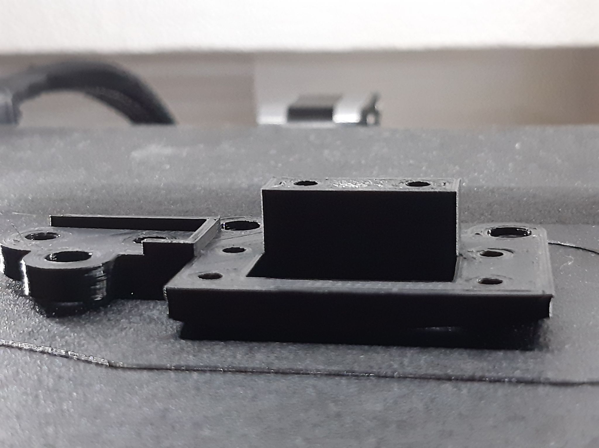

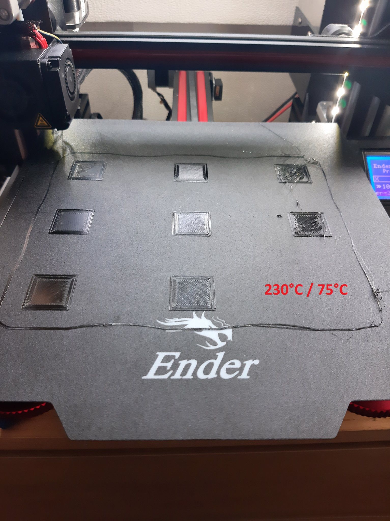

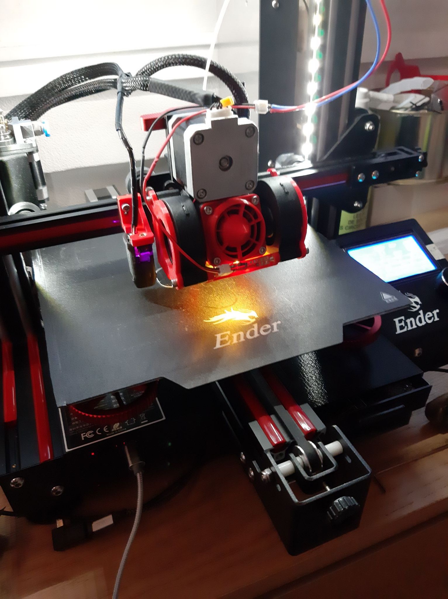

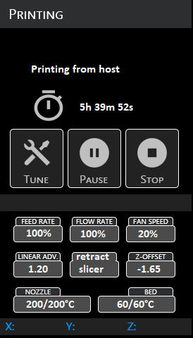

je suis en train d'imprimer ma pièce complète à 235 / 75. je veux pas monter plus haut au niveau extruder, car j'ai un tube ptfe qui traverse mon hotend de l'extrudeur jusqu'à la buse... c'est d'origine et je veux pas le griller tout de suite... j'ai réglé la ventilation à 30%, ca s'est activé direct dès la 2eme couche (ce qui est normal) mais là, il est reparti à 100% sans que je touche à quoi que ce soit... effectivement, avec un slicer réglé à 0.2mm et un fichier qui ne monte qu'à 0.1, il ne se passe rien. début d'impression, on teste l'extrusion et on s'arrete. le slicer réglé au plus faible (0.12) ca s'imprime !!! le filament est marqué 230-250 / 60-80, marque AmazonBasics fabriqué en NL mon support s'est imprimé, il est à la bonne taille, pas de déformation. le PETG, j'en ai rarement besoin, mais pour le support de hotend et la cage qui supporte le ventilateur, je pouvais pas mettre du PLA... ca ira comme çà. J'attaque le reste du support, y'en a pour 5 heures... -

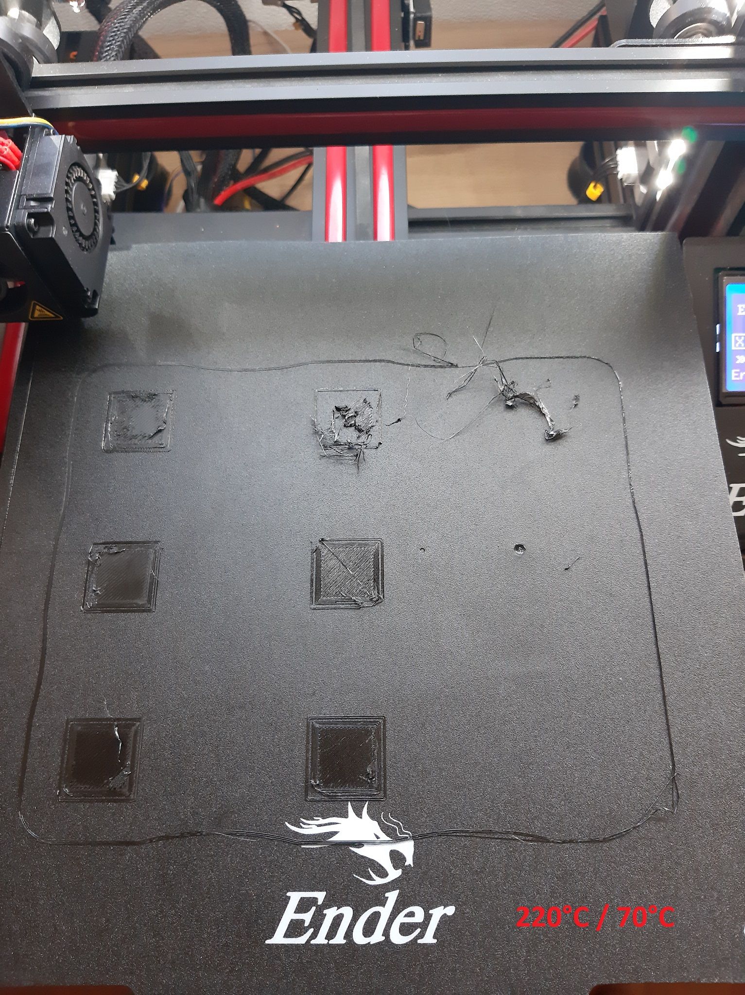

Bien bien... j'ai testé un fichier de test: https://www.thingiverse.com/thing:34558 impossible de le lancer, que ce soit avec cura 5.1.0 ou creality slicer 4.8, ca me sort un fichier à 0 octet ;FLAVOR:Marlin ;TIME:0 ;Filament used: 0m ;Layer height: 0.2 ;MINX:2.14748e+06 ;MINY:2.14748e+06 ;MINZ:2.14748e+06 ;MAXX:-2.14748e+06 ;MAXY:-2.14748e+06 ;MAXZ:-2.14748e+06 ;Generated with Cura_SteamEngine main M140 S70 M105 M190 S70 M82 ;absolute extrusion mode G92 E0 ; Reset Extruder G28 ; Home all axes M420 S1 Z2 ; annule progressivement la correction du nivellement jusqu'à Z = 2 G1 Z2.0 F3000 ; Move Z Axis up little to prevent scratching of Heat Bed G1 X0.1 Y20 Z0.3 F5000.0 ; Move to start position G1 X0.1 Y200.0 Z0.3 F1500.0 E8 ; Draw the first line G1 X0.5 Y200.0 Z0.3 F5000.0 ; Move to side a little G1 X0.5 Y20 Z0.3 F1500.0 E16 ; Draw the second line G92 E0 ; Reset Extruder G1 Z2.0 F3000 ; Move Z Axis up little to prevent scratching of Heat Bed G1 X5 Y20 Z0.3 F5000.0 ; Move over to prevent blob squish G92 E0 G92 E0 G1 F1500 E-2.5 ;LAYER_COUNT:0 M140 S0 M107 G91 ;Relative positioning G1 E-2 F2700 ;Retract a bit G1 E-2 Z0.2 F2400 ;Retract and raise Z G1 X5 Y5 F3000 ;Wipe out G1 Z10 ;Raise Z more G90 ;Absolute positioning G1 X0 Y220 ;Present print M106 S0 ;Turn-off fan M104 S0 ;Turn-off hotend M140 S0 ;Turn-off bed M84 X Y E ;Disable all steppers but Z M82 ;absolute extrusion mode ;End of Gcode ;SETTING_3 {"global_quality": "[general]\\nversion = 4\\nname = Standard Quality ;SETTING_3 #2\\ndefinition = creality_ender3pro\\n\\n[metadata]\\ntype = qualit ;SETTING_3 y_changes\\nquality_type = standard\\nsetting_version = 20\\n\\n[valu ;SETTING_3 es]\\nsupport_enable = True\\n\\n", "extruder_quality": ["[general]\\ ;SETTING_3 nversion = 4\\nname = Standard Quality #2\\ndefinition = creality_end ;SETTING_3 er3pro\\n\\n[metadata]\\ntype = quality_changes\\nquality_type = stan ;SETTING_3 dard\\nsetting_version = 20\\nposition = 0\\n\\n[values]\\ninfill_spa ;SETTING_3 rse_density = 60.0\\nmaterial_print_temperature = 220.0\\nwall_line_c ;SETTING_3 ount = 3\\n\\n"]} comment je peux imprimer un test d'impression ??? Bon, en mettant 0.12 au lieu de 0.2 dans la définition de la couche, ca démarre. par contre, mon fil sort bien de la buse mais n'accroche pas au bed. il est propre, passé à l'alcool isopropylique. le fil suit la buse et forme des cercles au lieu de faire un carré... un vrai champ de bataille. le fil descend tranquilou, pas de tac tac dans l'extrudeur. le niveau a l'air bon, la feuille de papier gratte bien aux 5 angles... avec la plaque en verre c'est encore pire. là le bed est bien à 70 degrés. peut etre qu'il avait pas eu le temps de chauffer à coeur. je fais un nouvel essai à 230 / 70 le dernier carré est entièrement collé à la buse... -

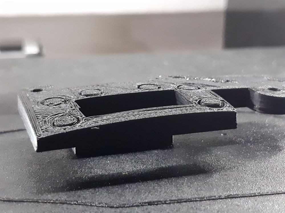

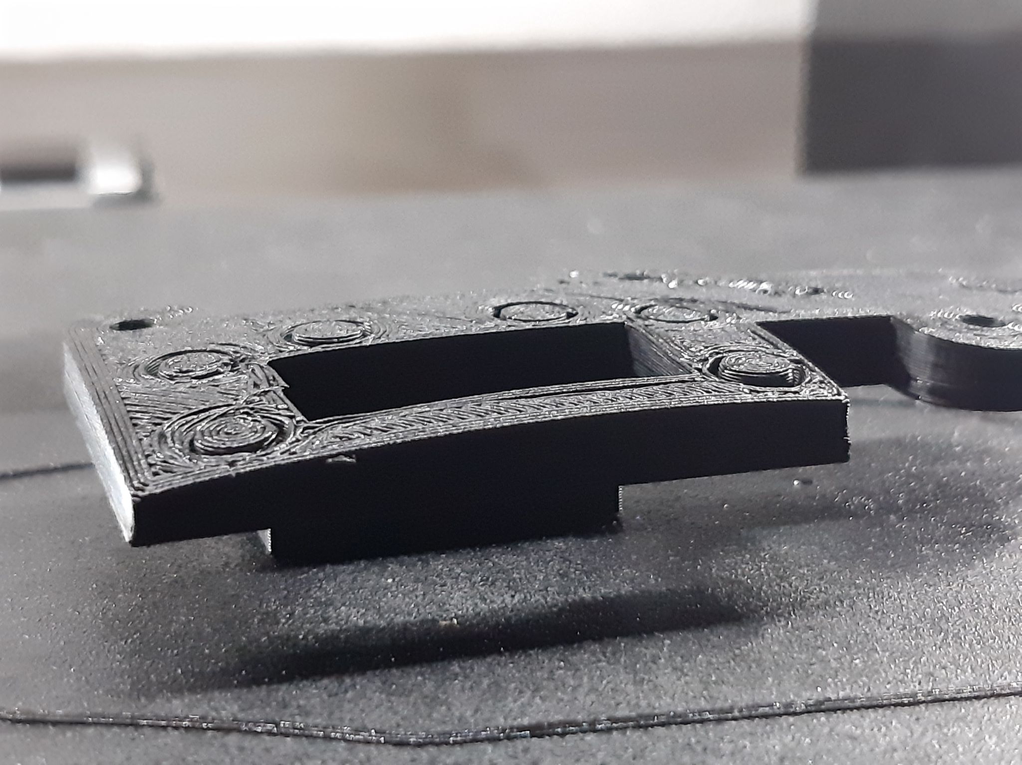

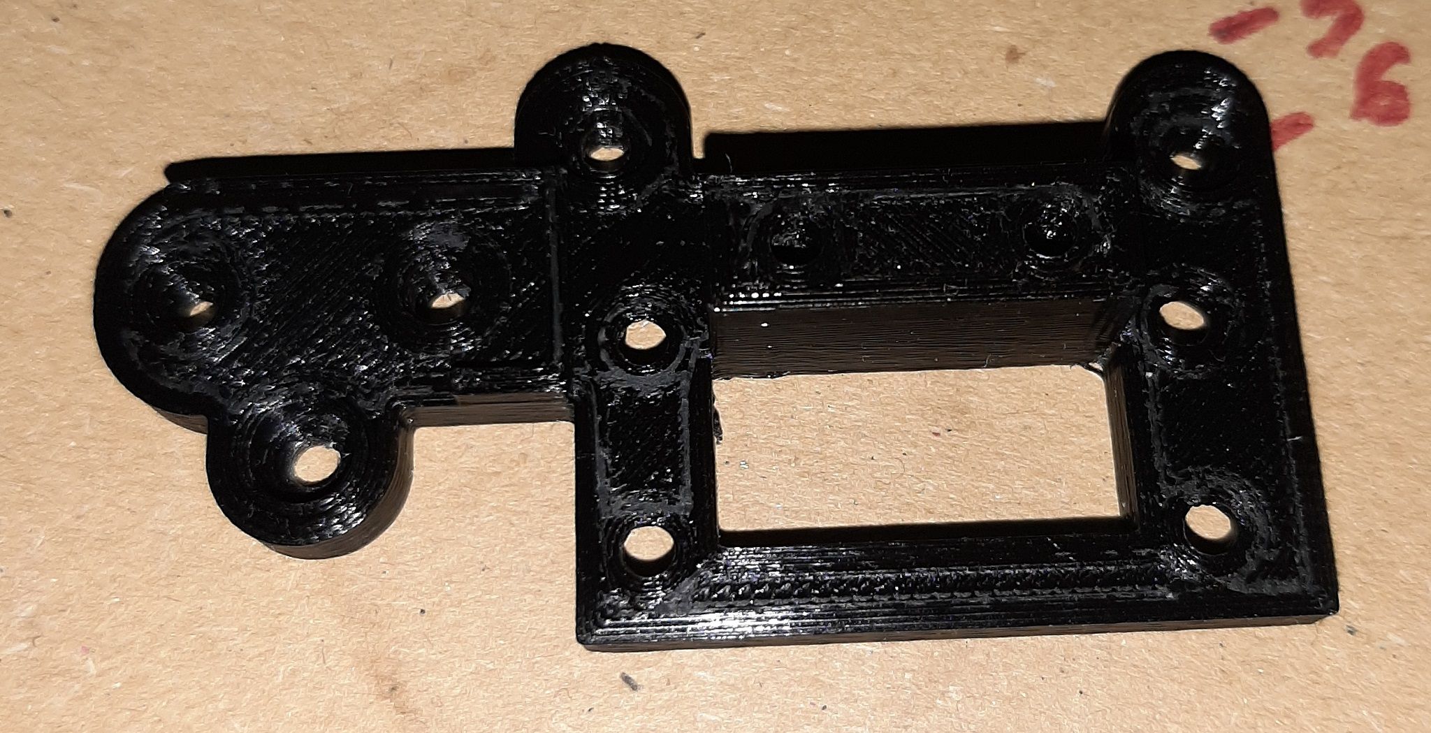

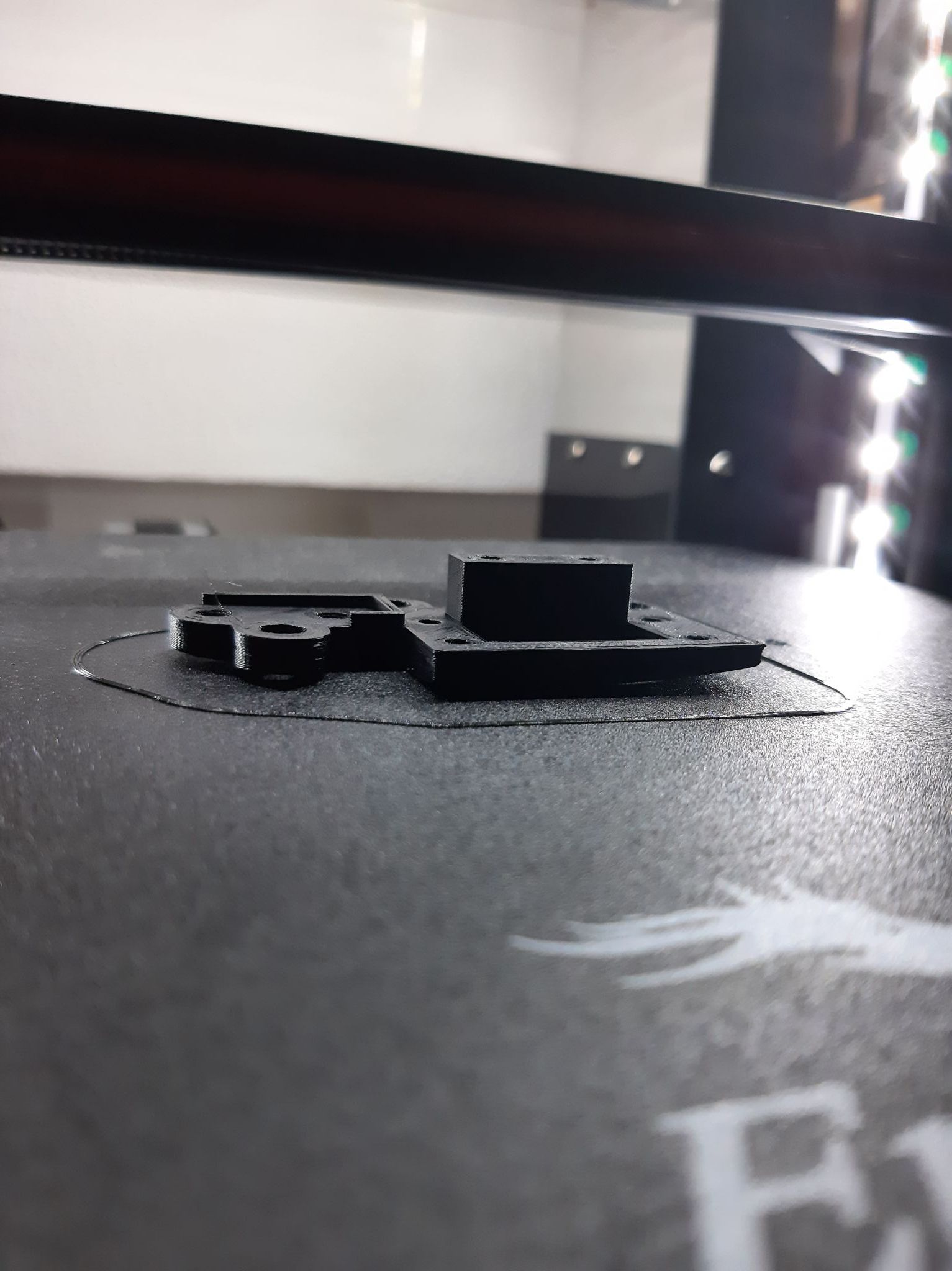

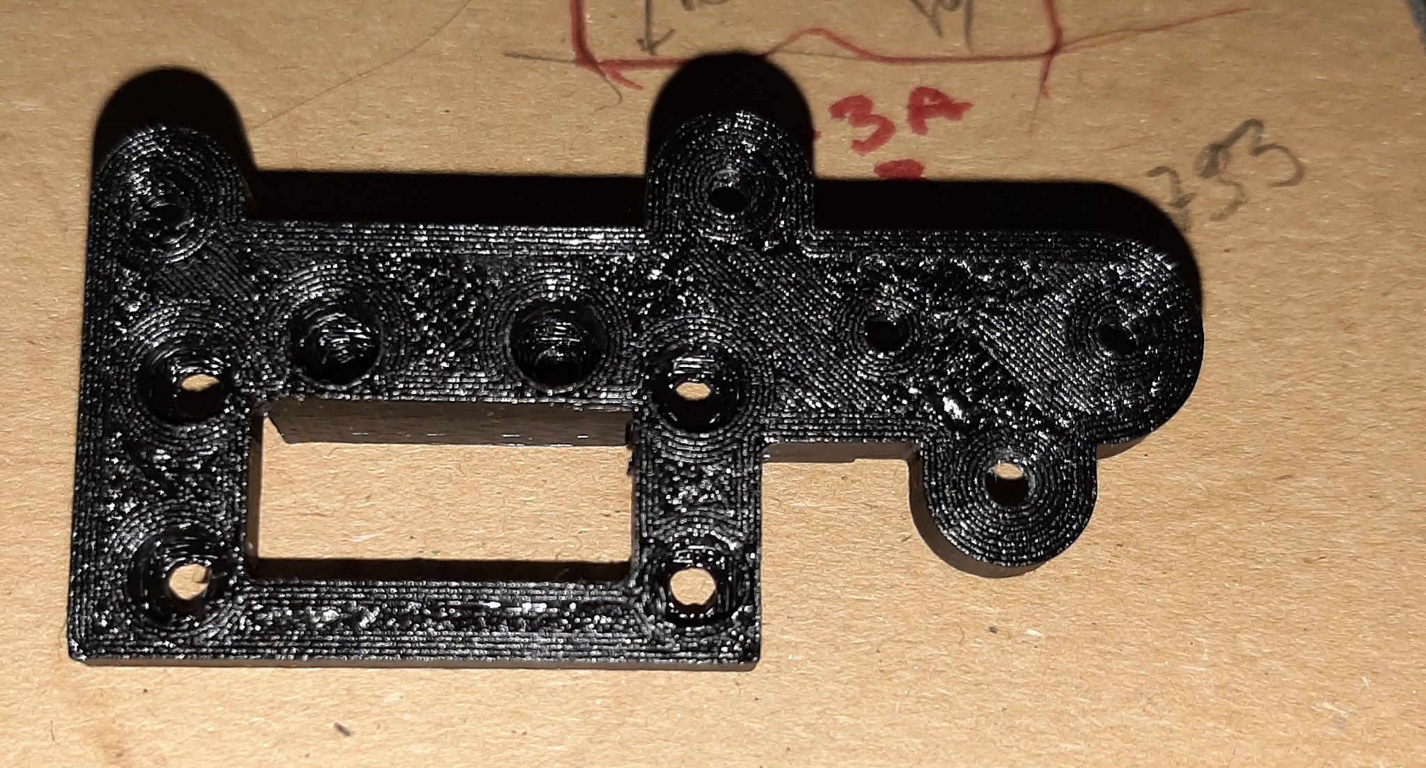

Bonjour, j'essaye d'imprimer un support HMG6 (Ender 3-Pro OEM-MK8-MS Gantry Adapter) sur mon ender3-pro tête MK8 d'origine avec les ventilos d'origine. juste une modification direct drive. j'imprime assez bien à 220° sauf peut être la première couche qui n'accroche pas bien si je descend en-dessous de 70° pour le plateau. arrivé à la 5eme passe (de 0.2mm), la partie droite de la pièce commence à se décoller. la première fois, je laisse comme ca et ca se gondole. là je baisse la température du plateau à 60 et voila la pièce finie: je précise que je suis juste à la fin de l'impression, la pièce est encore collée au bed. on voit bien la partie droite qui a continué à se décoller et la gauche qui a bien fait pareil... paramètres d'impression buse 0.4, hauteur 0.2 nb de murs 3 densité 60% température 220, bed 70 baissé à 60 vitesse 50 rétractation 2,5mm, vitesse 25mm/s si vous avez des pistes à creuser ??? -
