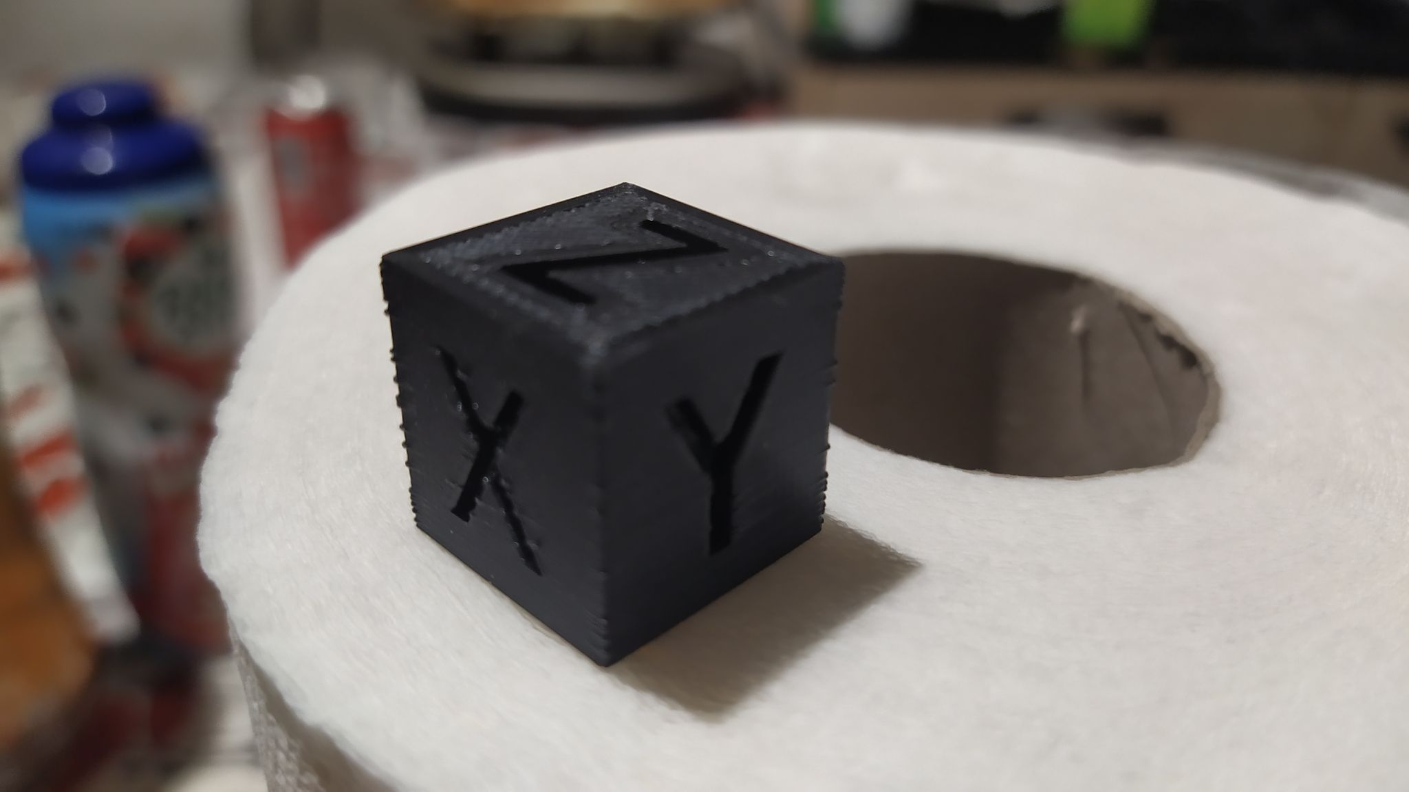

  8. Bonjour a tous Étant nouveau dans le monde de l'impression 3d , j'en apprend un peu tout les jours et je suis toujours en phase de calibration de la machine et du slicer . Aujourd’hui j'arrive a avoir une impression propre mise a part un petit détail , qui malgré différente tentative , ne s'efface pas . Lors de l'impression d'un cube de calibration , j'ai de petite boursouflure de PLA qui apparaissent dans tout les angles Après avoir examiné mon dernier test et le slice de mon modèle , je me suis rendu compte que sa venait de la jointure début/fin de couche . J'ai essayer de jouer sur les paramètre de débit a la reprise , sur les paramètre de rétraction , mais j'arrive même pas a les réduire . Je me dit que sur des plus gros modèle sa sera moins visible, mais sa me gène quand même . Suis je sur la bonne voie ou il y a d'autre paramètre a prendre en compte ? Imprimante creality ender 3 V2 slicer Ideamaker
  9. C'est bien en mm Pour les angle en regardant le slice sa à l'air de venir du depart/fin de couche Pour le dessus j'ai des trouve qui apparaissent entre la coque interne et le remplissage
  10. Après différents réglage d'ideamaker j'arrive à un résultat convenable. Y a t-il moyen de corriger un peu plus les petit défaut dans les angle ? Comment avoir la couche supérieure bien rempli sans trou

  13. dans ideamaker j'ai " debit du filament principal ' a 95 % Mais dans le Gcode j'ai effectivement Line 19: M92 E421.00000 Line 118812: ;M92 E421.00000 j'ai modifier manuellement a 93 pour faire un test Donc ca serait bien a parametre a modifier dans ideamaker , mais je pense que je vais passé sur le cura que ma donner hyoti , il y a beaucoup plus de tuto sur le net pour le reglé Petit benchy lancé apres modif et je depasse les 3 couches , il est a mi chemin et la coque est correct , j'aurai plus qu'a faire les reglage basique et sa sera bon j'ai pas trouver le reglage sur ideamaker , mais du coup j'installe cura actuellement Merci a vous petite question , le cura n'a pas de creality en memoire , ou je peut trouver un profile a lui rajouté ?
  14. Effectivement dans les 93 , j'ai une avance de fil qui est pas mal , je fait bien le store setting , j'ai meme couper l'imprimante puis rallumé et la sa restait bien sur la valeur mise precedement . mais quand je tente l'impression d'un cube de calibration , la premiere couche est correct mais la buse fini par etre dans le PLA et quand je retourne voir la valeur c'est revenue a 421 . Dans ideamaker j'ai bien le profile ender 3 v2 Mon pc a bien 12 ou 13 ans et tourne encore sous seven avec systeme d'exploitation et processeur en 32bits Effectivement dans les 93 , j'ai une avance de fil qui est pas mal , je fait bien le store setting , j'ai meme couper l'imprimante puis rallumé et la sa restait bien sur la valeur mise precedement . mais quand je tente l'impression d'un cube de calibration , la premiere couche est correct mais la buse fini par etre dans le PLA et quand je retourne voir la valeur c'est revenue a 421 . Dans ideamaker j'ai bien le profile ender 3 v2 Mon pc a bien 12 ou 13 ans et tourne encore sous seven avec systeme d'exploitation et processeur en 32bits
