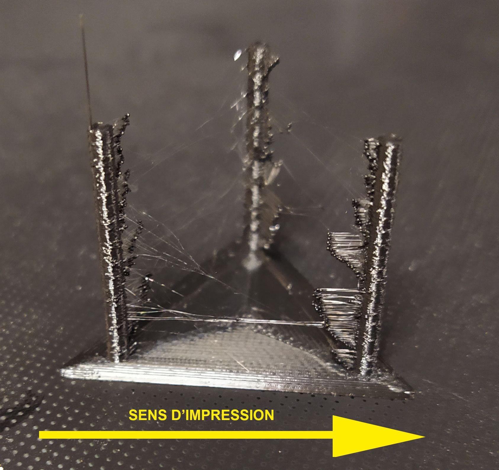

mick92 Posté(e) Avril 2 Partager Posté(e) Avril 2 (modifié) Bonjour a tous Ayant abandonner l'impression pendant un moment et suite a divers manipulation de l'imprimante , j'ai voulu refaire mes calibrages . Sur la tour de retractation , je me suis retrouver avec des tour pas tres net et pas mal de cheveux d'ange. Apres different reglage sur le retractation , mes tour sont plus net mais les cheveux sont toujours la . La ou je bloque c'est que ces cheveux d'ange sont tres fin quand la buse s'en va et je me retrouve avec des paquet plus gros sur l'arrivé , comme si mon imprimante repoussai le fil trop tot imprimante ender 3 v2 et slicer ideamaker Modifié (le) Avril 2 par mick92 Lien vers le commentaire Partager sur d’autres sites More sharing options...
pascal_lb Posté(e) Avril 2 Partager Posté(e) Avril 2 Il y a 4 heures, mick92 a dit : La ou je bloque c'est que ces cheveux d'ange sont tres fin quand la buse s'en va et je me retrouve avec des paquet plus gros sur l'arrivé , comme si mon imprimante repoussai le fil trop tot Tu ne nous dis rien sur la température... Lien vers le commentaire Partager sur d’autres sites More sharing options...

mick92 Posté(e) Avril 3 Auteur Partager Posté(e) Avril 3 effectivement c'est du fil PLA avec une buse a 200 ° et un plateau verre a 60° Lien vers le commentaire Partager sur d’autres sites More sharing options...
