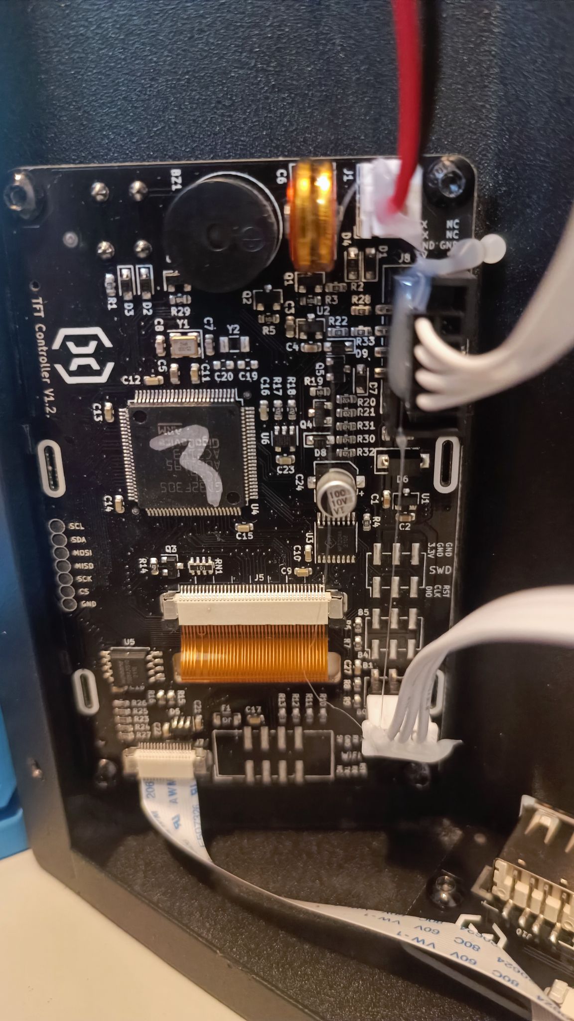

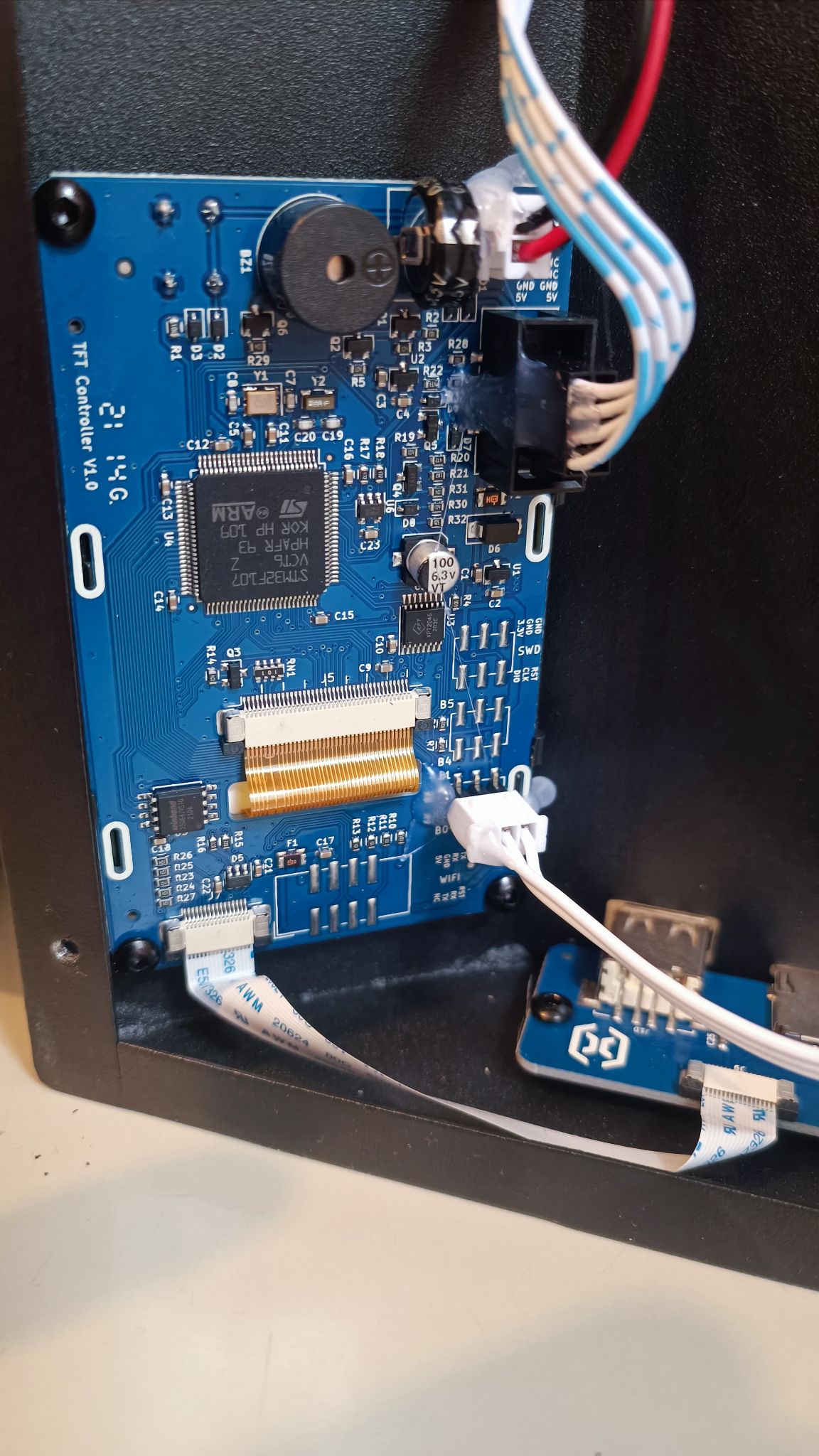

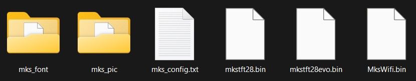

  1. Salut, Merci pour le résumé. J'ai en effet constaté que le sujet a été abordé sur d'autres forums, mais je n'ai pas trouvé sur celui-ci, j'ai dû mal chercher. On dirait que la solution serait peut-être de changer l'écran et d'acheter un TFT chez BTT...
  2. J'ai acheté ma première SWX2 il y a maintenant 1 an sur le site https://artillery3dexpert.fr/ Côté flash, aucun problème en suivant le tutoriel de @MrMagounet Aujourd'hui j'en ai acheté 2 de plus suite à une promo sur Geekbuying.com Mon objectif est de les customiser comme pour la première: - Firmware Marlin customisé - Firmware TFT BIGTREETECH (je n'ai pas encore compris l'utilité de changer pour un autre écran si quelqu'un peut me faire changer d'avis...) > - Réglage des VREF des drivers d'origine (dans l'attente d'avoir essayé un remplacement par des TMC 2209) > sur ma X1 j'ai vu une différence nette - Remplacement des coupleurs d'origine par des coupleurs araignée > meilleure planéité - Tendeurs de courroies > moins de retard sur les mouvements quand on imprime à grande vitesse - 80mm/s par exemple - Remplacement des ressorts de nivellement du plateau par des silicones > réglage de niveau du plateau plus constants - Remplacement des écrous de l'axe Z par des écrous anti-backlash (/!\ à monter à l'envers) > pour supprimer le jeu sur l'axe Z - Remplacement des pieds par des balles de squash > compense le wobble dû aux accélérations brusques - Remplacement du corps de chauffe par un corps de chauffe cuivre plaqué ainsi que du pin du palpeur en carbone > meilleur conductivité thermique - Ajout d'un ZIFLEX pour le plateau > quel bonheur quand j'ai découvert ça! Et j'espère bientôt une dissociation des 2 moteurs du Z, un upgrade des extrudeurs et peut-être (je ne pense pas que ça vaille le coup) un upgrade de tout les câbles... Bref, toute cette liste pour en être bloqué à la 2e étape: le flash du TFT d'origine qui est pour le moment impossible J'ai voulu faire la procédure de base qui est de simplement copier les 4 fichiers du firmware custom du TFT sur une SD de 16Go, mais le TFT ne les chargent pas au démarrage , donc pas de flash... Je vais pour essayer de faire une mise à jour avec un nouveau firmware fournit par le constructeur et là, ça fonctionne! Alors pourquoi? Ont-ils sécurisé leur procédure de flashage du TFT? Sur ma première SWX2 j'ai bien réussi sans problème. Voyons voir la différence entre les 2 cartes des TFT: Sur ma première SWX2: Sur ma nouvelle X2 que je n'arrive pas à flasher: On remarquera les différences et notamment la version du TFT Controller: Donc j'en conclus que sur la V1 Artillery n'a pas sécurisé le flashage du firmware et sur la V1.2 c'est sécurisé par quelque chose. Mais quoi? Sur les fichiers du Firmware du constructeur il y a quelque chose qui débloque le flash... Fichiers du firmware constructeur qui fonctionnent au flash: Fichiers du Firmware BIGTREETECH que je souhaite flasher: Est-ce que cela vient du fichier mkstft28evo.bin? mks_config.txt? Merci pour votre aide!
