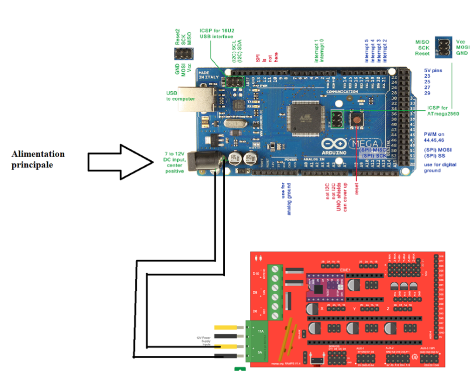

joyeufetar en réponse au topic de joyeufetar dans Électronique
Salut Merci pour ta réponse. Oui, je vais utiliser une alim en conséquence évidemment Je disais ça parce que si on alimente uniquement via la ramps, c'est elle qui alimente l'arduino. Mais en faite, après recherche, j'ai eu la réponse. C'est uniquement la partie alimentation 11A qui permet d'alimenter la mega via la ramps, donc en se branchant uniquement que sur la partie 5A (partie qui gère les moteurs donc), ça ne posera pas de soucis. Thanks -

joyeufetar a posté un sujet dans Électronique
Bonjour à tous, Dans le cadre d'un projet, et ne voulant pas racheter de matos pour le faire (j'ai déjà pas mal de choses qui trainent chez moi et je souhaiterais en réutiliser un maximum), j'aurais voulu savoir si il était possible d'alimenter une ramps 1.4 en 12v via la prise jack de la mega sur lequel la ramps est plugué ? La ramps n'est la que pour piloter un moteur nema17 via un drv8825 (moteur donné pour une intensité par phase de 1A, mais le vref du driver sera réglé à 0.30V car je n'ai pas besoin de plus). Il n'y aura rien de plus de brancher, que ce soit sur la ramps ou sur l'arduino. En gros, est il possible de faire comme sur ce schéma ou cela va t'il poser des soucis (vu que la mega sera alimenté par la prise jack et via le 5V du retour de la ramps si je ne dis pas de bêtises) ? Merci d'avance, Cordialement -
