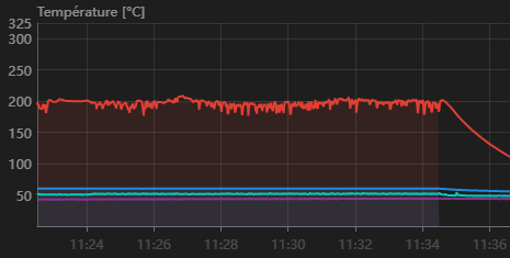

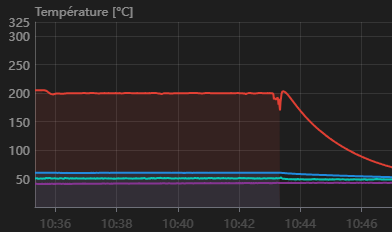

Bonjour à tous, Depuis quelques jours, sur certaines impressions je rencontre un problème, l'impression s'arrête et j'ai le message suivant : Extrude below minimum temp See the 'min_extrude_temp' config option for details Je ne comprend pas la baisse de température soudaine que l'on peut voir sur la courbe des températures. J'ai bien entendu refait la calibration des PID Je viens de relancer une impression qui c'est encore arrêté mais plus tard. Je pense à un problème de sonde de température ou de corps de chauffe. Voici sa courbe :

J'avais pas de message avant, c'est depuis ce matin après démontage que j'ai ce message. Impossible de sortir la sonde de son emplacement, du PLA avait coulé tout autour du corps de chauffe après un bouchage. -

Bonjour à tous, J'ai un petit problème, j'ai le filament qui se coince régulièrement de le hotend après impression, c'est pas à tous les coups. Bref, je suis obliger de démonter le corp de chauffe pour extraire un petit bouchon. Aujourd'hui, j'ai ce message : Je devine que c'est la sonde de température qui rencontre un dysfonctionnement. Est-elle morte ? -

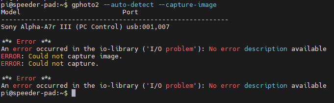

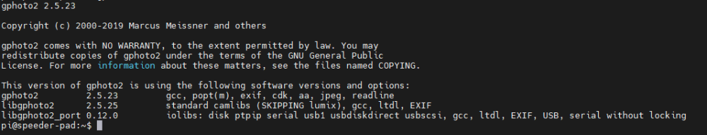

Bonjour à tous, Je souhaite installer gPhoto2 sur mon Flsun Speeder Pad pour utiliser mon Sony A7r3 pour réaliser des timelapses. J'ai réussi à l'installer avec la commande : sudo apt-get install gphoto2 Mon problème c'est que j'ai pas la dernière version de libgphoto2 qui s'installe. Il me faut au minimum la 2.5.28 pour que mon appareil soit utilisable alors que j'ai que la 2.5.25. A l'heure actuelle, mon appareil est tout de même bien reconnu mais impossible de faire une photo. Je me sert de ce tuto sur Youtube. Si certains ont des pistes je suis prenenur

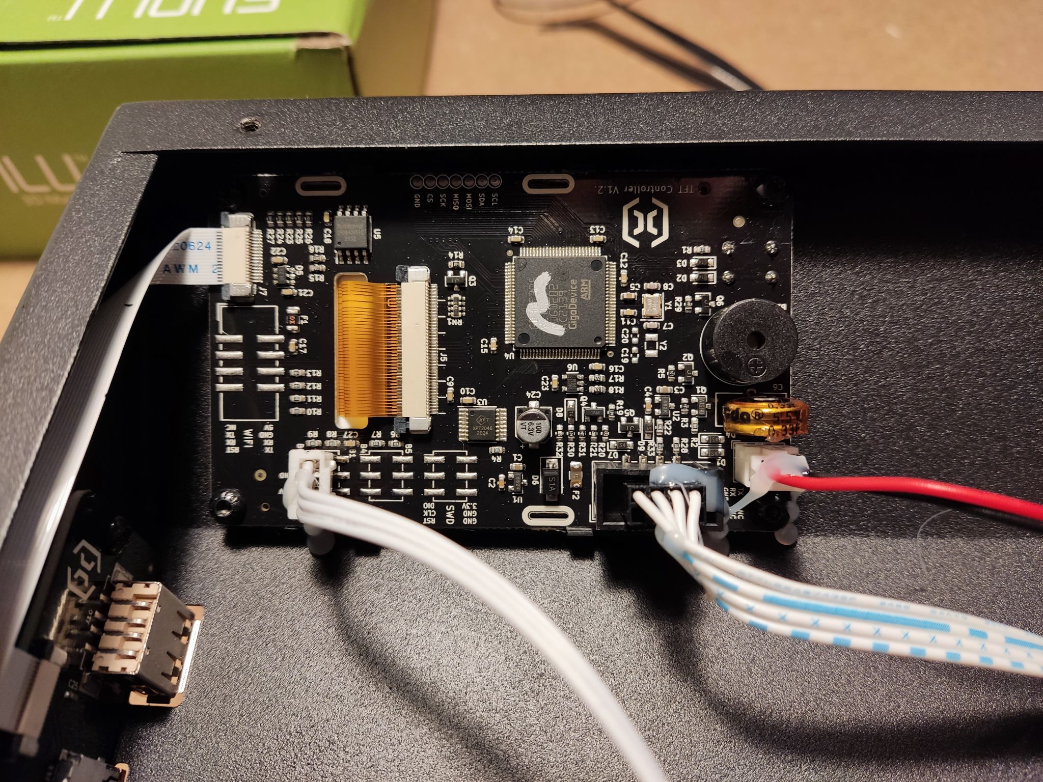

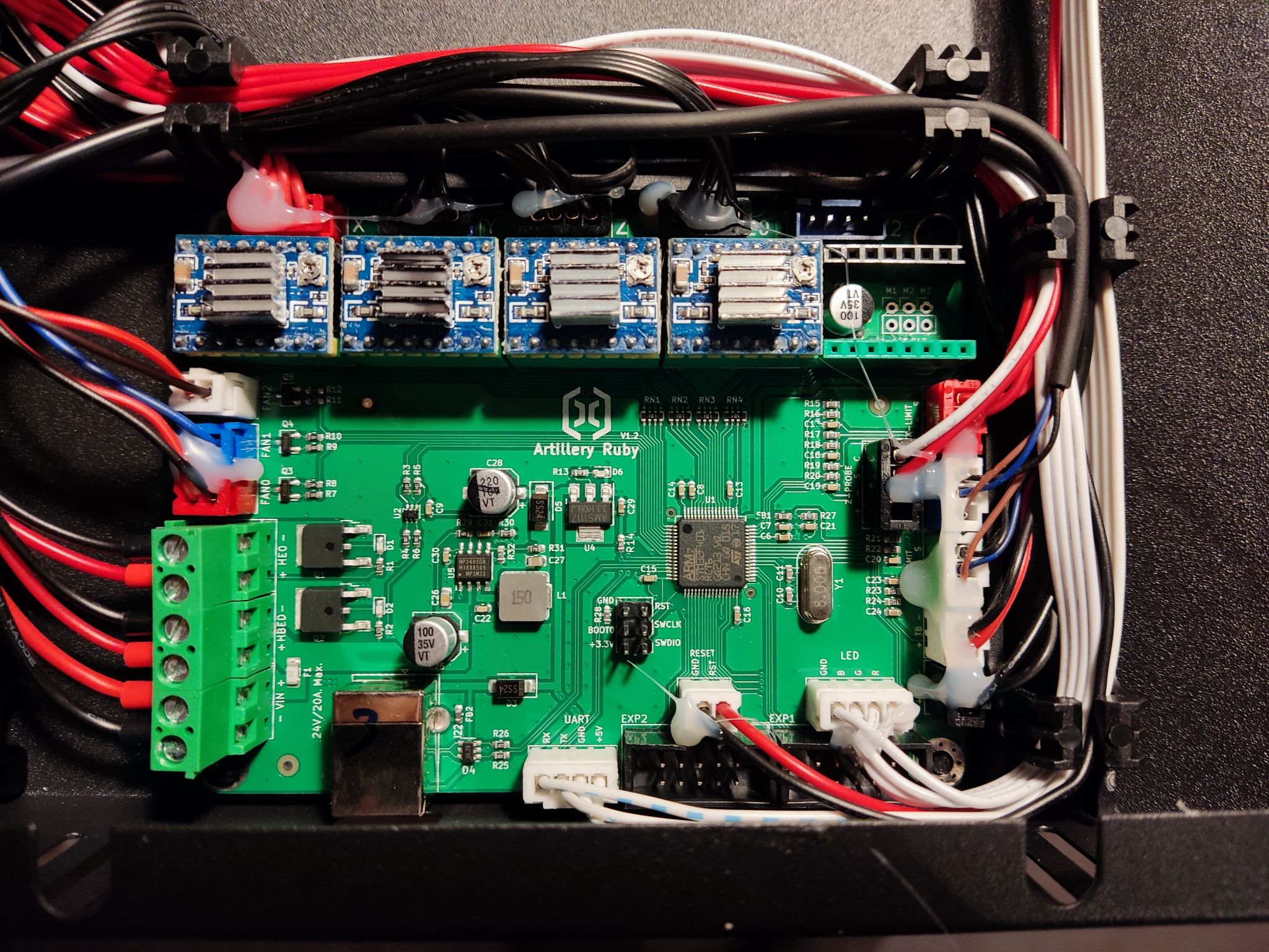

J'ai pas pu répondre plus tôt mais voici les photos de ma carte mère et la carte TFT. J'avais réussi à faire fonctionner sur 2 petites impression test avec Octoprint mais le lendemain, Octoprint n'a plus voulu fonctionner, erreur de firmware de l'imprimante. -

J'ai enlevé le pont entre le 3,3V et port ISP. J'arrive à la contrôler avec pronterface et j'ai vérifié le câble entre le TFT et la carte mère est bien branché -

J'ai peut-être mis le TFT sur la carte mère au début car pas d'explication au début Je sens que j'ai eu fait une grosse boulette... -

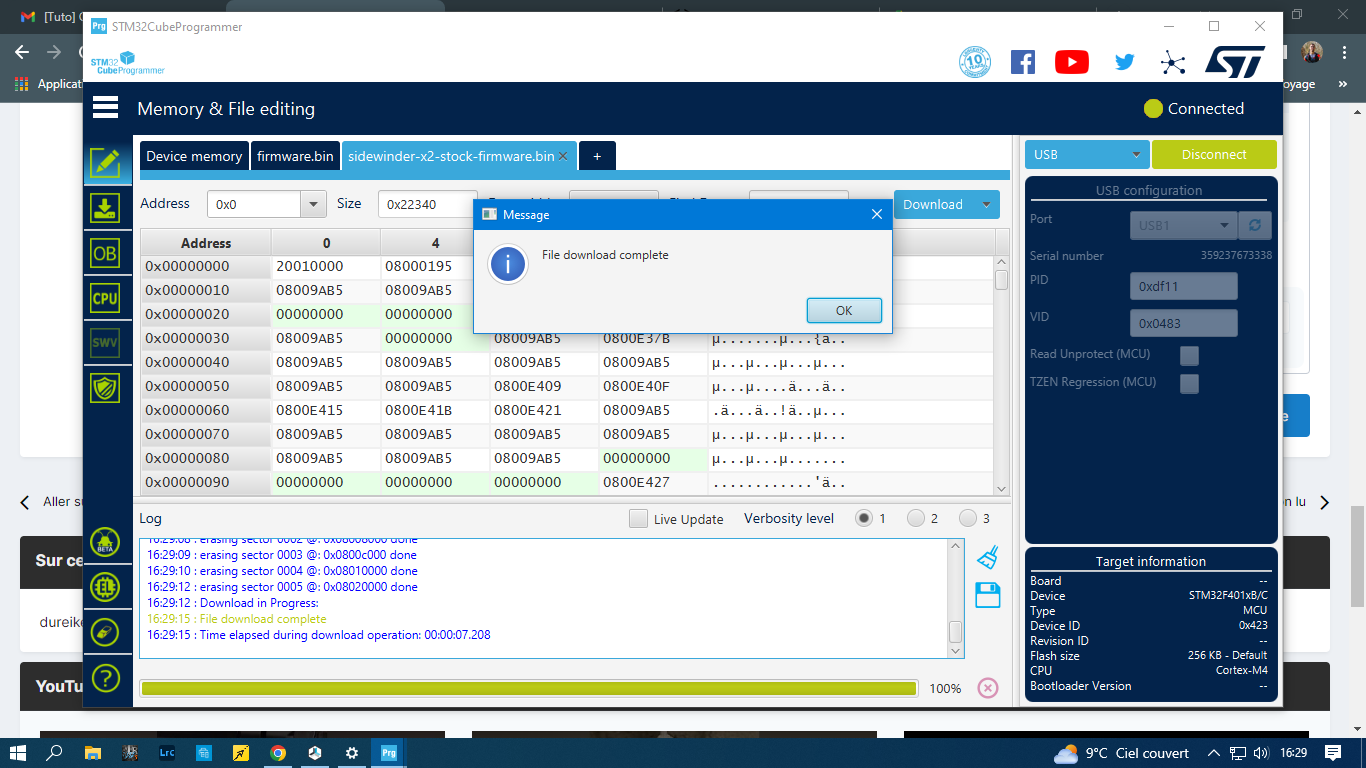

J'ai flashé avec le firmware stock d'Artillery (cf photo) et après j'ai installé "Micrologiciel Artillery Sidewinder X2 TFT (M600 pris en charge)" sur l'écran par microSD. J'ai toujours le même problème... J'ai -

J'avais installé le Firmware Marlin 2.0.9.3 pour X2 Stock. Je viens de faire le pontage et flasher avec le Firmware marlin 20.9.1 pour X2 avec TFT GD32F305. Il m'est toujours impossible de contrôler mon imprimante depuis l'écran tactile. J'ai même les températures à 0°C. J'ai aussi tenté avec le firmware sur le site Artillery "Artillery Sidewinder X2 Firmware (stock, bin)" Je suis perdu... -
