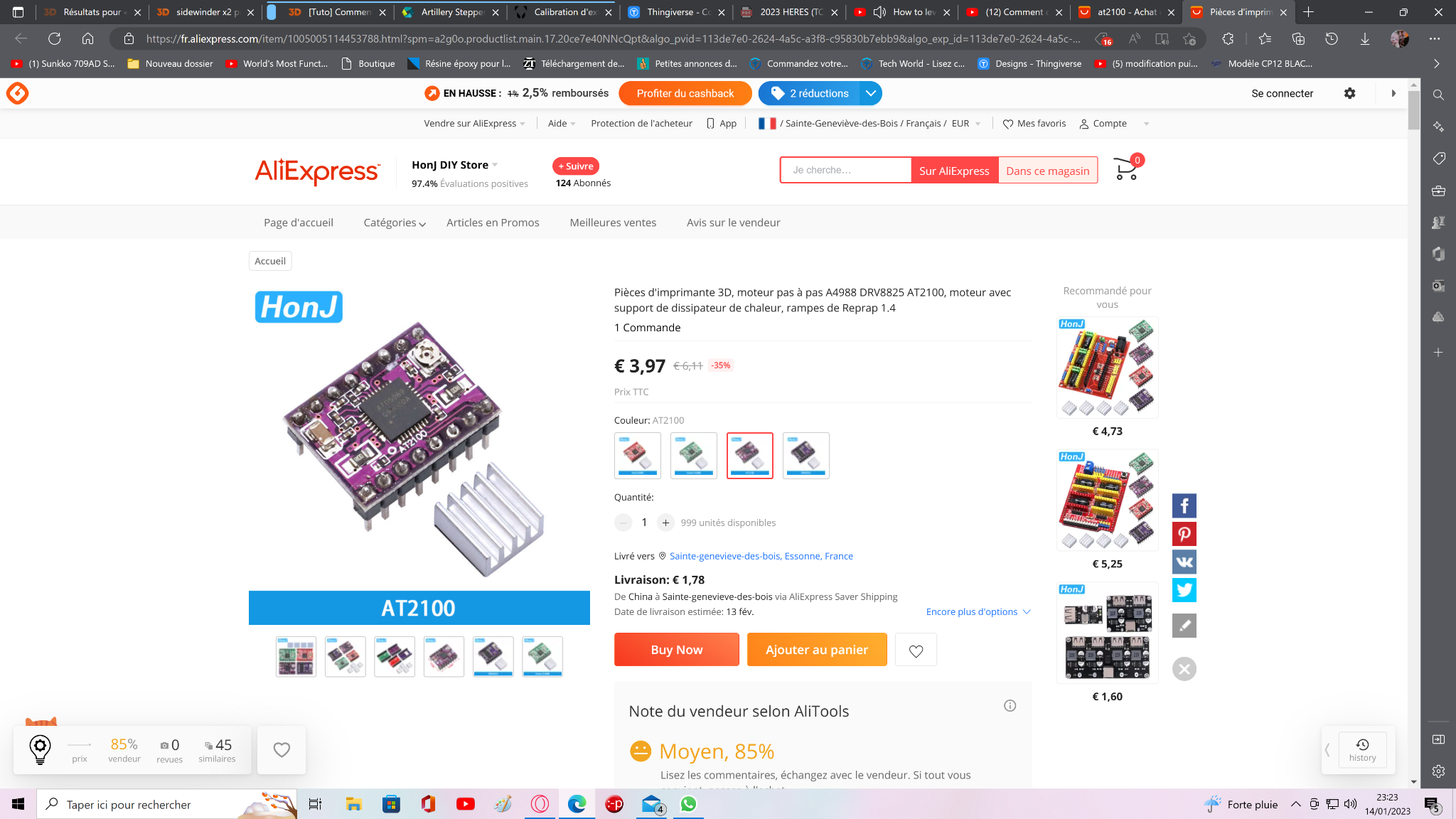

  7. je vais essayer mais comment le driver pourrais être cramer si il monte de 1 cm lors de la phase d'extrusion ? ..... j' ai pas réussis a d'décoller les spepper pour l'instant ! ok j'ai réussis a l'arracher avec une pince !!! il était COLLER j'ai prix celui du Y et sa monte et descend maintenant . merci Mr Magounet ou puis-je trouver cette pièce sur ali OU puis-je metre un 2208 standard ? merci j'ai une carte LERDGE avec justement des 2208 crois tu que le puisse les changer ou faut il acheter l' original ?
  8. Merci de ces réponses rapides ! que puis-je faire ? j'ai vue qu'il y avais après E un Z2 libre puis-je l'exploiter? Ou as tu une autre idée ? De plus j'ai penser de suite aux spepper MAIS je n'arrive pas a l'enlever ..............sa a du coller en chauffant.
  9. Bonjour, pour commencer bonne année a tous et surtout la santé ! Félicitation MrMagounet pour tout le travail effectué ! . Voila mon problème ! apres avoir galéré pour tout flasher ( écrant et CM ) j'ai eu du mal a calibré le Z offset , que j'ai du réglé en tâtonnent avec le baby steppe . Ma X2 étant une des 1er model j'ai du faire le pont sur la CM , ET MA CONNERIE A été DE NE PAS REMETRE LE CARTERE AVEC LE VENTILATEUR .Une fois réglé j'ai lancer trois impressions de 20h chaqu'unes MAIS la 3em sais arrèté a 96% . et apres redémarrage de la X2 impossible de refaire un Home car le Z ne veut plus bouger dans les mouvement . j'ai donc essayé X,Y ok ; j'ai continué mes testes en voulant extruder du filament tout sais bien passer aussi et c'est la que j'ai remarqué que durent cette phase les moteurs du Z fonctionnais pour monter la tète d'1 cm pour commencer sont extrusion . j'ai donc du cramer quelque chose MAIS QUOI , je ne sais pas ! Alors si vous avez une idée n' hésiter pas . Merci d'avance a tous pour votre aide.
