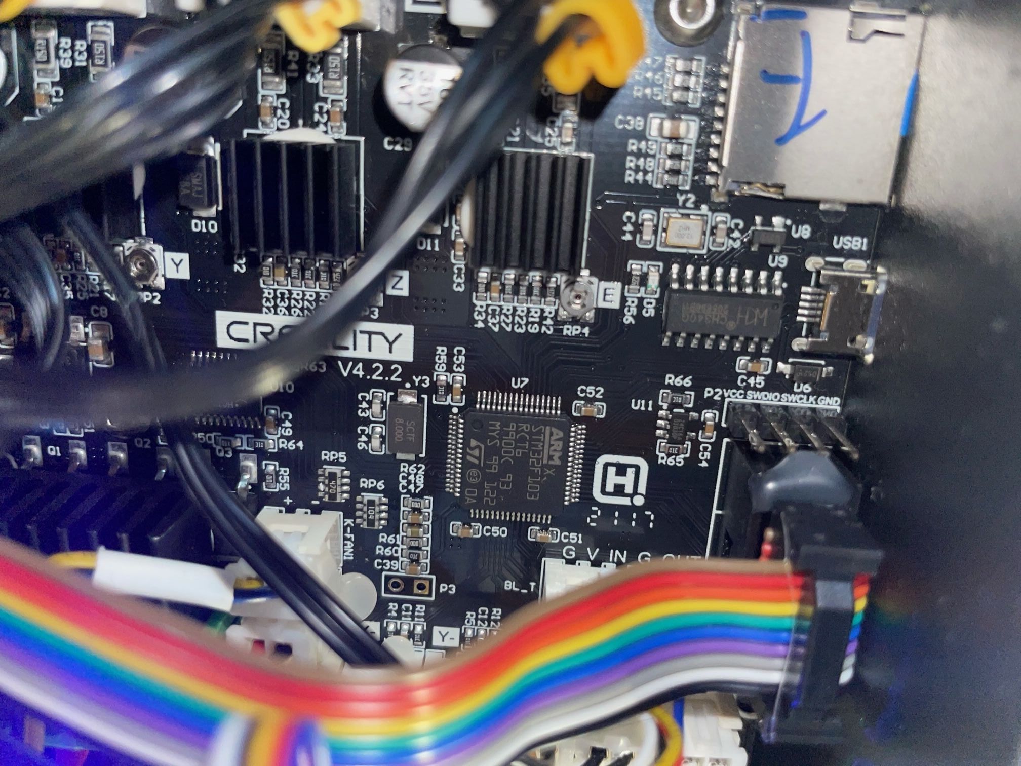

  5. Salut @pommeverte Alors cette fois-ci j'ai bien initialiser l'eeprom car je n'avais aucun message au lancement du Firmware. J'ai peut être un peu plus de détails a force de faire des tests. J'ai l'impression que mon Z en faisant l'autohome change a chaque fois que je lance un palpage du les 9 Zones (G29 si je ne me trompe pas), j'ai remarqué aussi tout à l'heure que au niveau de la vis sans fin, le petit moteur en dessous, (rarement) frotte un peu et j'ai l'impression que pendant le G29 ça pourrait faussé les données peut etre ? Si c'est ça qu'est ce que je peux y faire ? Est ce que cela peut aussi venir d'un écart de bed avant et arrière trop important ? Je vais essayer de regarder au niveau de ma carte pour te donner les autres informations d'ici quelques minutes, mais pour moi c'est le G29 qui me pose soucis (j'ai l'impression) Désolé de posé autant de questions, j'avoue être perdu avec toute les informations et étant novice complet c'est pas facile, moi qui pensais que le BL Touch allait me simplifier la tâche Re, Voici les informations que je vois sur la carte La lettre : Un F, un T, on sait pas ????? Mon processeur : STM32F103 J'ai donc choisi ce Firmware la que tu as partagé : STM32F103RC6 firmwareV1RC_V422.bin Je te tiens au courant
