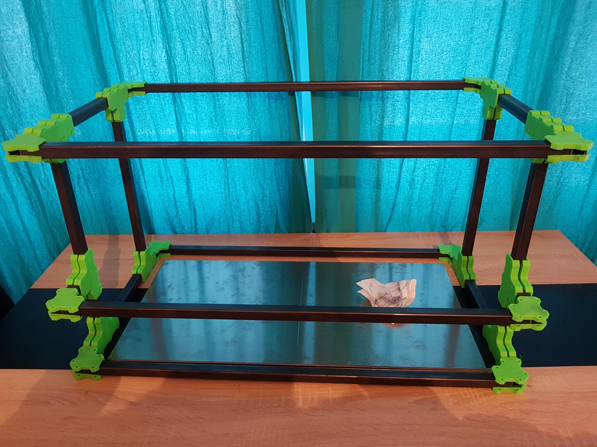

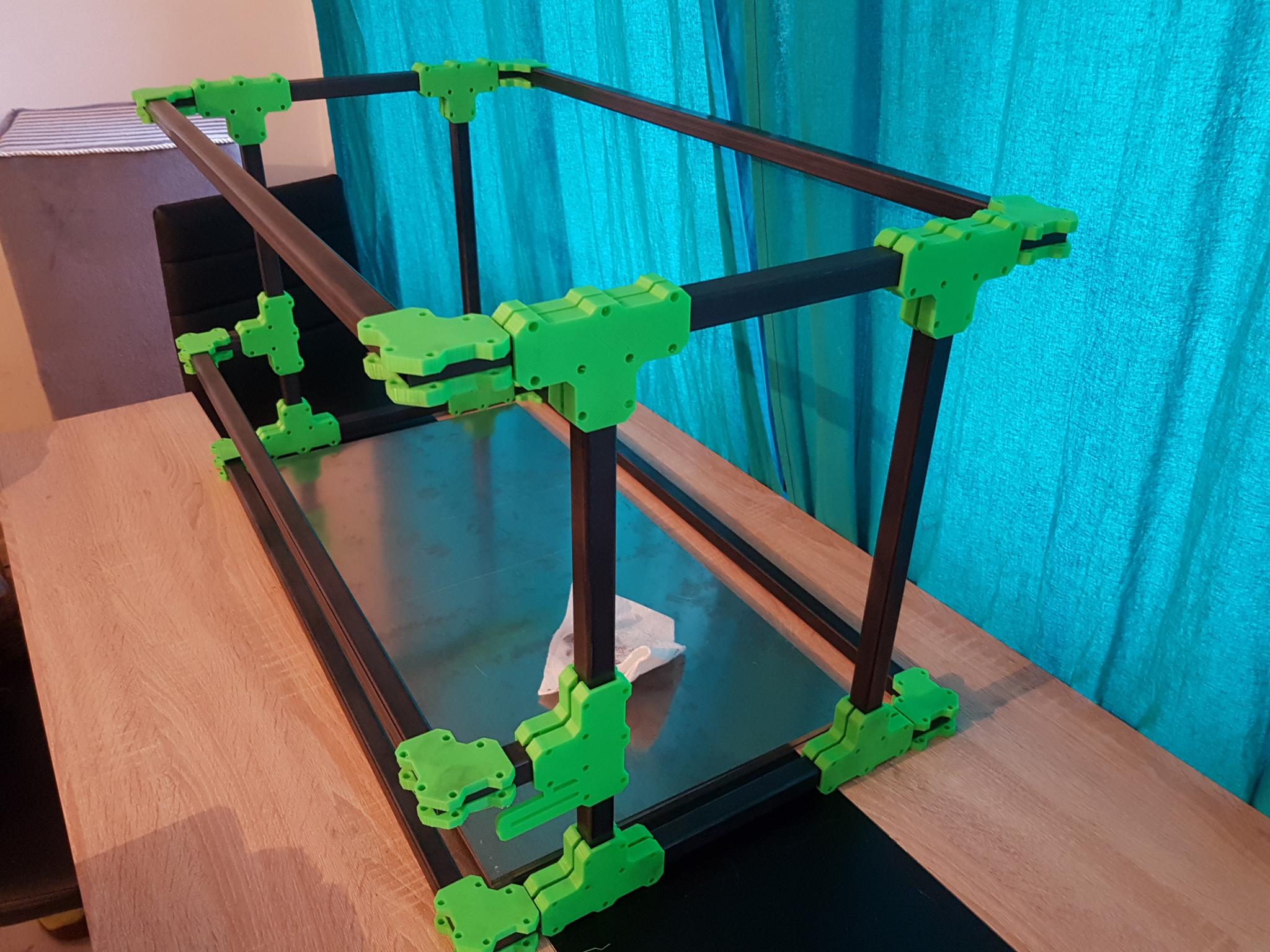

  3. Sa y'est, j'ai enfin trouvé le temps d'assembler la structure. Pas de soucis particulier sauf que bien entendu, j'ai commandé toute les vis qu'il me fallait sauf 1 (les M5*70) et c'est celles qu'il me fallait absolument pour fixer entre autre, l'alimentation, et les moteurs des axes X et Y T__T Suite à la discussion de la page précédente au sujet du plateau, j'ai un peu mis cette partie en stand by. J'ai cependant quand même commandé 2 nouveaux moteurs 73nM. Petit anecdote, j'ai passé 1h à chercher sur ma structure, et sur le modèle 3D où il fallait fixer cette pièce. AU bout d'un looooong moment, j'ai fini par comprendre qu'en fait il s'agissait de 2 pièces qui était (très certainement) collé l'une à l'autre dans Simplify3D .... Là, concrètement, ce qu'il me reste à faire : Réception de l'electronique envoyé par Aliexpress (dans d'ici 1 mois, hein ...) Acheter les fameuses vis M5x70 Acheter les tiges de transmissions Et si @biostrike me le permet, je vais lui piquer sont idée de plaque de plexi au fond de l'imprimante parce que même si c'est pas le but qu'il avait en tête, c'est quand même pratique comme poubelle Je réfléchie également sur la façon de fonctionnement de l'imprimante. Extrudeur direct ou en Bowden (?) Un porte filament est aussi à l'étude Et bien sûr le plus important et la partie qui va le plus me poser problèmes c'est la configuration du firmware !

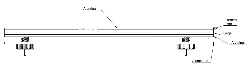

  7. Je peux pas le nier, le poids de l'axe Z m'inquiète fortement. Sur la vidéo ça fonctionne, si c'est pas le cas pour moi je chercherais une autre solution. Quant aux fils, il faudra effectivement que je perce mais ça c'est pas un soucis. Heureusement, les parties imprimé sont plutôt "solide" ça se clipse bien grace à la tolérance de la smartcub. Pour des barres de 20*20 les emplacement pour mettre les barres doivent être à 19,8mm du coup ça tiens tout seul EDIT : je viens d'ailleurs de commander la plaque de liège. au lieu de prendre 3 fois 5mm, j'en ai directement pris une de 15 min http://www.liege24.fr/shop/6-plaque-liege-a-grains-moyens/283-tableau-liege-a-grains-moyens-15x640x950mm/

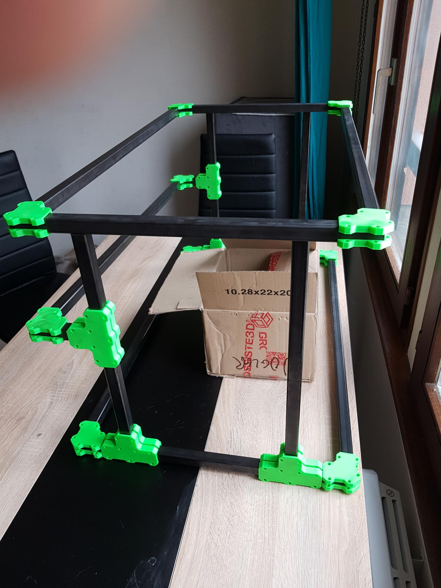

  8. Bien sur https://redirect.viglink.com/?format=go&jsonp=vglnk_150939849023712&key=7b281b581fe49667609ae380bd5feba1&libId=j9eow04f010131eq000MAbvxr8czx&loc=https%3A%2F%2Fwww.lesimprimantes3d.fr%2Fforum%2Ftopic%2F10735-noname-printr%2F&v=1&out=https%3A%2F%2Fwww.youtube.com%2Fwatch%3Fv%3DE5lSrGy8x48%26list%3DPLiqrEMrfoE8reMzUpRa1tWFf2nrdiBcCm&ref=https%3A%2F%2Fwww.lesimprimantes3d.fr%2Fforum%2Ftopic%2F10735-noname-printr%2F%3Fpage%3D2&title=NoName PrintR - Le coin des Cubiques - Forum pour les imprimantes 3D et l'impression 3D&txt=Ivan Miranda Holy s**** c'est quoi ce lien ??? Sinon c'est Big Printer sur youtube. Tu peux pas la louper, c'est une imprimante rouge ^^

  12. @oracid @vri8 Le heatbed se compose de 2 heated pad de 300x300 en 230v le contrôle se fera via 2 relais Quant à la composition c'est une sorte de sandwich. Plaque d'alumininium Heated pad liège de 15mm plaque d'aluminium Normalement le liège est fait pour que la chaleur chauffe la plaque du haut (la zone d'impression) et pas celle du bas

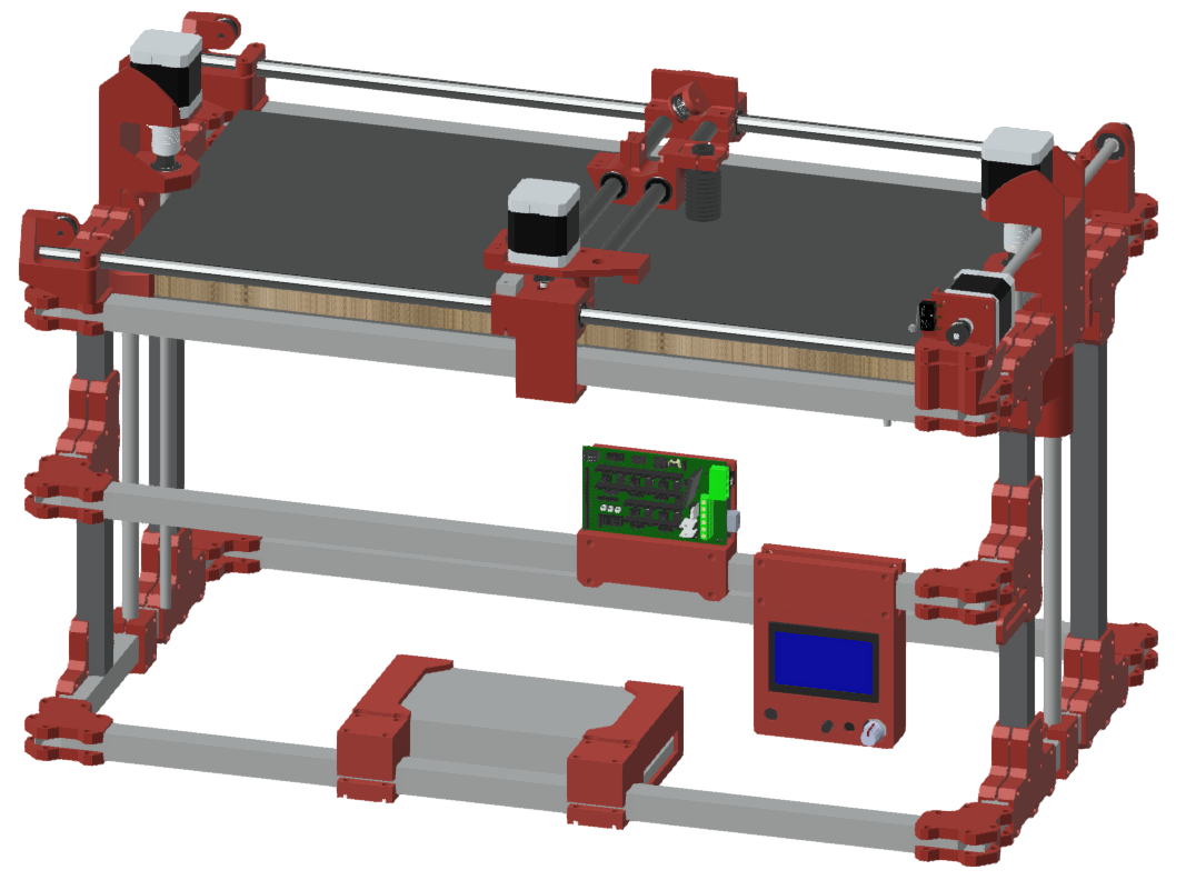

  21. Salut les gars ! Il y a quelques temps j'avais posté un topic afin de (sa)voir comment et pourquoi ne pas agrandir la SmartCub que j'ai. Finalement, après moulte reflexion et discussion avec mon banquier, j'ai décidé de monter ma propre imprimante de A à Z. Mes talents sur Fusion360 étant ce qu'ils sont, j'ai très vite laissé tombé et opté pour le modèle d'imprimante d'Ivan Miranda en agrandissant la taille pour l'adapter à une table basse Ikea (référence Lack) Le montage va se faire très lentement parce que la totalité des composants va être commandé en Chine (donc 3-4 semaines de délais), par manque d'argent et de temps, mais je compte bien aller au bout ! Surface d'impression de 708x358x40mm avec 2 heatbed de 300x300 que je vais un peu décaller pour tenter de garder cette surface d'impression. Pour l'instant j'ai déjà commandé les pièces pour la structure et imprimé les morceau de soutiens. Il me manque plus que les vis, l'electronique et continuer d'imprimer les pièces. La totalité du BOM est disponible via ce lien. Il y a presque tout les composants indispensable (ce qui n'est pas dessus c'est ce que j'ai déjà). il y a également les endroits où j'ai commandé les matériaux si jamais quelqu'un souhaite se mettre sur ce projet aussi Les première photos devraient arriver sous peu. J'ai commandé la visserie hier soir alors je suppose que d'ici lundi la structure sera terminé. Edit: ah et pourquoi NoName PrintR, eh bien simplement parce que j'ai aucune idée du nom que va porter cette imprimante. Je suppose que ma femme finira par l'appeler "le gouffre à thune" mais bon ...ça le fait pas trop comme titre de topic
