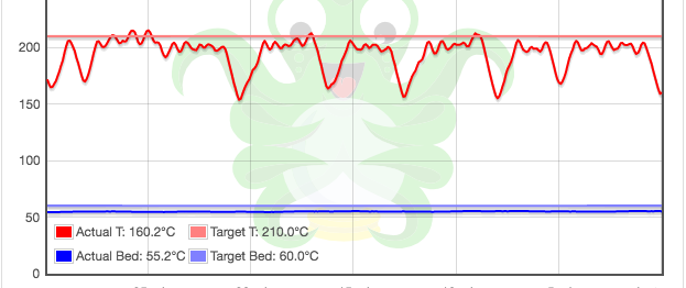

Je vais continuer à faire des tests vous en faites pas. Par contre @biostrike pendant un moment c'était pas des "mini" variations mais des grandes. La température pouvant chuter à 140° alors qu'elle était censé être à 200/210. Du coup l'impression était vraiment immonde
Pour ma défense, j'avais aucune idée de que c'était le(s) PID. Ceci dit c'est étrange, j'ai imprimé plusieurs pièce la nuit dernière et j'ai eu aucun soucis. Mais lorsque j'imprime celle qui m'avait posé problème lors de la création de ce topic, les fluctuations reprennent. Je doute sincèrement qu'un fichier Gcode puisse créer ce genre de différences, mais dans le doute je vais poser LA question conne du moment : est-ce possible ?

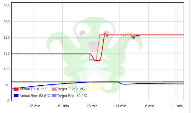

Merci les gars. Tout de suite c'est beaucoup mieux ! J'ai lancé un simple cube de test. Le pique de température c'est pour lancer la chauffer, ensuite c'est stable durant toute l'impression (toujours en cours, là)

Saluuuuut ! ça faisait longtemps que j'étais pas venu pour chouiner parce qu'on mon imprimante déconne, hein ? Je vais être honnête, j'avais pas touché l'imprimante depuis quelques jours ^^ Bref, j j'ai lancé quelques impression aujourd'hui (des pièces de cerclage pour la cuisine, si vous voulez savoir ...) et j'ai remarqué avec Octoprint que la température de la buse part totale J'ai vérifié les branchements des sondes sur la carte et il n'y a aucun problème à signaler. et grace à ces superbes chaleurs qu'on se prends depuis quelques jours, la pièces et fermé (volets/fenêtre, un vrai bunker). Je sais pas vraiment par quel côté aborder ce soucis, du coup je viens à vous pour avoir vos lumière sur la chose... Bonne nouvelle cela dit, le heatbed fonctionne niquel et maintenant même le palpage n'a plus de secret pour moi

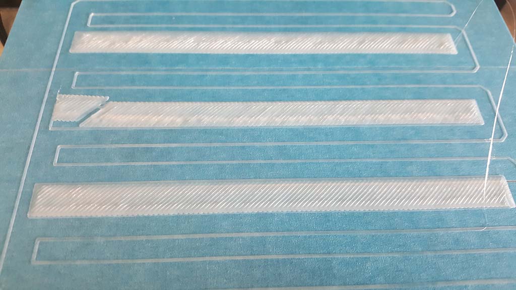

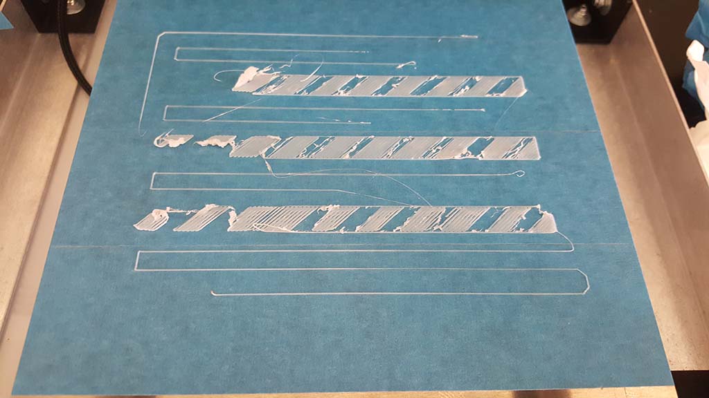

Difficile à dire. Voilà 2 vidéos (j'espère que vous allez pouvoir les voir >_o). 1. https://www.dropbox.com/s/ivd1i571l41samp/VID_20170521_141946.mp4?dl=0 2. https://www.dropbox.com/s/plvv3zvyv4ytrlg/VID_20170521_142025.mp4?dl=0 Sur la première je fais le palpage sans le plateau et ça marche du feu de Dieu. Sur la seconde, je fais pareil, mais avec le plateau. ça fonctionne, mais on vois nettement que pendant un bref instant, le plateau va continuer de monter un peu comme s'il avait du mal à faire contact, avant de passer au point suivant. Ce qui est "amusant" c'est si je décale le plateau pour qu'il test un autre endroit, le test va se passer niquel. Je suis certain qu'il est bien nettoyé, le contact se fait si je met un fil entre la buse et celui-ci. à croire que c'est l'endroit ou la buse va se poser qui pose problème. quant au test, j'imagine qu'à cause de ce mauvais leveling, l'imprimante va imprimer comme elle le fait.... EDIT : BON ! il s'avère que effectivement, tout venais du palpage. J'ai un peu augmenter (ou diminué, je saurais jamais) l'offset pour qu'il prenne en compte l'épaisseur du blue tape et MAGIE ! j'arrive au résultat voulu et c'est parfait....Je crois. Si vous vous demandez pourquoi j'ai un décalage sur le côté gauche de la seconde ligne, c'est parce que c'est à ce moment que j'ai sauvegardé l'offset. Je suppose que l'imprimante à eu un sursaut, rien de bien méchant
J'ai fait M119 et pour le coup G28/29 suite à ton poste les résultats sont les mêmes. Le plateau est nettoyé au liquide vaisselle et/ou au produit vitre avec un chiffon anti-statique doux. Effectivement durant toute l'impression je ne touche pas le Smart Offset voulant juste tester comment se présente l'impression avant de tripoter les boutons. J'ai relancé l'impression en tentant de modifier l'offset. Comme dit plus haut j'arrive à un résultat correct pendant quelques seconde, puis plus, alors je continue de tourner la molette pour changer l'offset. ça reprends une impression correct et ça recommence. En gros, je passe toute la durée de l'impression à changer l'offset sans arriver à un truc stable. Je comprends pas trop parce que j'ai imprimé le fameux benchy et ça a donné un résultat plutôt correct autant sur la première couche que sur la hauteur de couche, mais avec ce test ou celui de la grenouille, c'est totalement l'inverse. Est-ce que ça pourrait venir du palpage qui se fait pas aussi bien que prévu ? Est-ce que je peux (dans l'hypothèse) faire le palpage directement sur le plateau chauffant et de rajouter les 3mm à l'offset (ce qui devrait me donner +3.180 pour l'offset) ?
Eh oui, c'est encore moi ! Je vous vois déjà soupirer en vous disant "bon sang, mais qui lui a donné une imprimante à ce boulet ?! ..." Je vais faire d'une pierre deux coup en vous demandant de l'aide sur 2 soucis que j'ai, histoire de ne pas créer 2 topics. Attention tout de même, bien que dans ce topic je râle pas mal, je ne dénigre en aucun cas le produit, ou le travail de l'équipe Smartcub. Il est fort certain que le problème vienne de moi et absolument pas d'eux. Le palpage : Alors ce palpage, c'est vraiment une horreur. Je vous explique je met du blue tape sur mon plateau parce que la colle c'est vraiment trop crade (mais ça, c'est que mon avis). Lorsque je veux faire le palpage en test ou avant une impression ça ne marche que 1 fois sur 4 alors que les 4 coins sont bien dégagé pour faire contact. J'ai donc fait quelques tests. Lorsque je palpe directement sur le plateau chauffant, ça marche à 100% mais quand je met le plateau ça ne fonctionne plus vraiment. Dites-vous que pour avoir un palpage niquel, j'ai été obligé de mettre une feuille d'aluminium ménager, puis de vite l'enlever pendant la chauffe de la buse pour imprimer. J'ai beau nettoyer au produit à vitre mon plateau, ça ne change pas grand chose à part que le bouton RESET va finir par s'user à force de l'utiliser Et avant que vous le disiez, oui, ma buse est propre. J'ai testé plusieurs fois à froid et à chaud sans le plateau puis avec, et le résultat est le même. Réglage Offset Z : J'ai voulu régler l'offset parce que lorsque j'ai sauvegardé celui que Smartcub m'a donné avec l'imprimante (0,180), j'ai remarqué quelques irrégularité sur la première couche. Je commence avec l'offset à zero et je laisse courir l'impression. les premier trait se passent bien, même si je constate un problème d'accroche. Mais ça, je suppose que c'est dû au fait que le plateau est froid (d'ailleurs vous pourriez me dire comment modifier le gcode pour qu'il chauffe le plateau ?). J'imagine que le fichier pense que je vais utiliser de la colle et pas du blue tape... je sais pas trop. Puis, vient le moment du remplissage, et là, c'est la cata : Vous voyez peut-être une trace sur le coin inférieur droit ? oui ? remerciez mon chat d'avoir tenté de faire ses griffes sur le plateau à ce moment de l'impression je n'ai absolument pas touché à l'offset. Je suis toujours à 0 sur le smart offset (et 0,180 enregistré) à première vue, j'ai vraiment l'impression que mon plateau n'est pas droit pour expliqué une variation aussi importante. Ou alors effectivement un problème d'accroche qui fait que le filament reste collé à la buse plutôt que sur le plateau ? Cette hypothèse pourrait d'ailleurs se vérifier quand on regarde certaines partie où il y a des "boules" de filaments... Donc voilà, je vous demande donc humblement votre aide en espérant sincèrement que ça va être la dernière fois. D'ailleurs pour la petite blague, j'ai reçus l'imprimante déjà monté et configuré. Vous imaginez le nombre de topic que j'aurais sans doute dû créer si je l'avais monté moi-même ? C'est quand même fou ! je sais coder dans 5 langage de programmations, je roxx sur photoshop, et je suis pas foutu de configurer une simple imprimante >< Dans tous les cas, merci à vous pour votre aide, et je suis vraiment désolé de vous déranger avec mes soucis

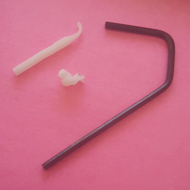

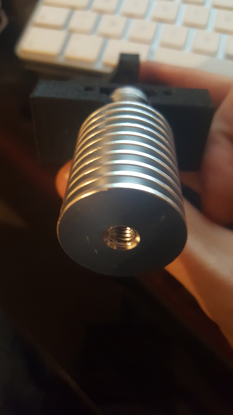

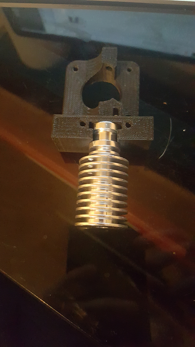

J'avoue, je me suis fait avoir. J'avais une imprimante (clone chinois d'une prusa i3) et j'ai eu tellement de soucis du même genre avec, que je pensais pouvoir gérer n'importe quoi. Mais à ce point, jamais ! MAIS bonne nouvelle, j'ai réussi à régler ce soucis. Après avoir réussi à enlever la partie imprimé je n'avais plus besoin de passer par un sèche cheveux, j'ai directement mis le heatbreak à la casserole (littéralement). 10 minutes et 3 cigarettes plus tard le morceau est sortie ...m'enfin, la pauvre clé à souffert dans la procédure Je vais quand même faire quelques tests avant de t'envoyer un mail on espérant ne rien avoir détérioré dans la bataille. Dans tous les cas, merci à tous pour votre aide à défaut de poster des topics à la con pour mes problèmes d'imprimante, je pense écrire un petit test de l'imprimante pour donner mes pours et mes contres (il y'en a malheureusement). Si ça peux aider les jeunes utilisateurs à choisir ce modèle plutôt qu'un autre, pourquoi s'en privé, n'est-ce pas ?! -

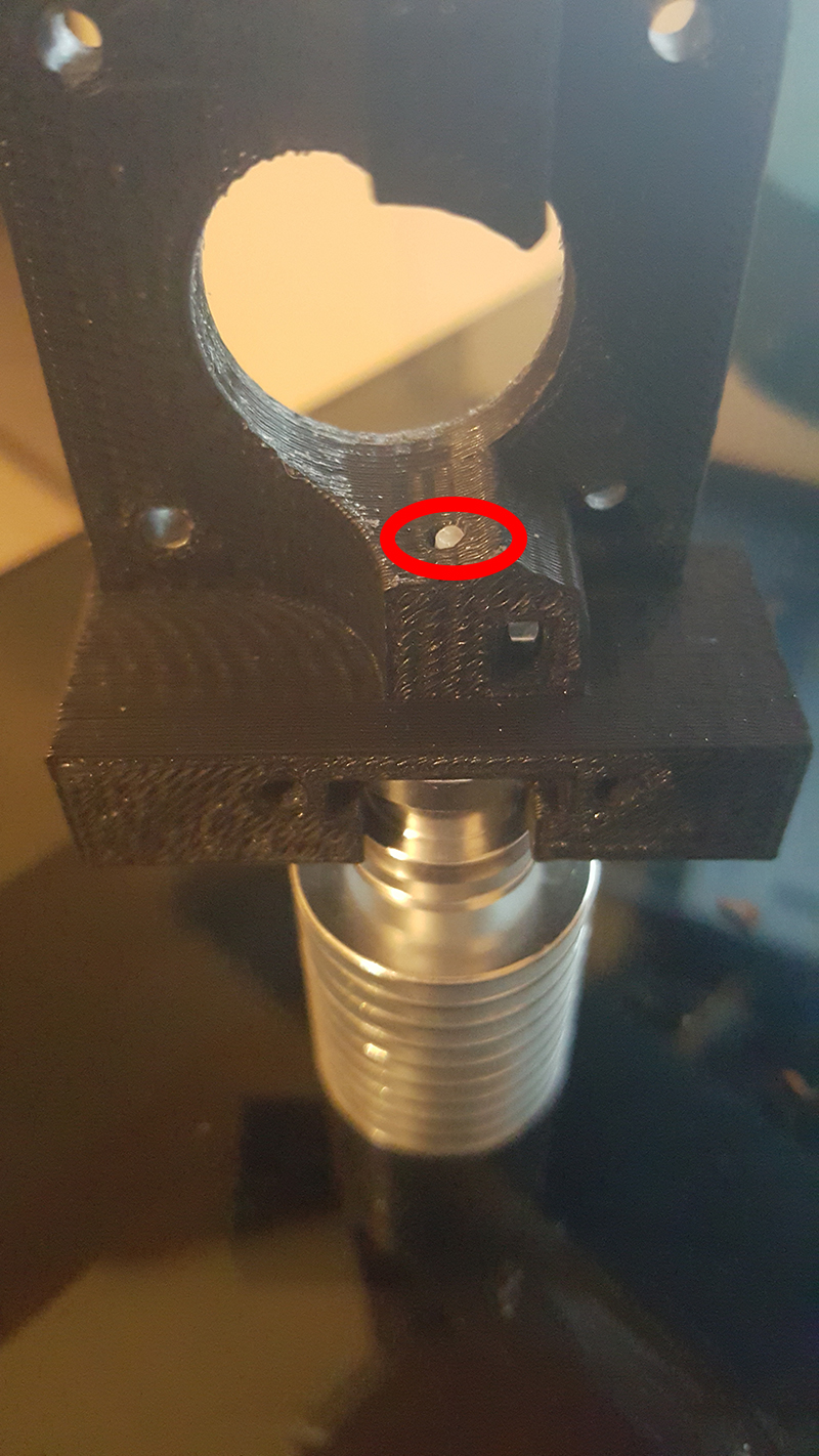

BON !! il n'y a rien à faire. Je me suis battu avec ce truc pendant plus d'une heure et j'ai poussé avec une tige jusqu'à en avoir presque la main en sang (c'est cool, maintenant j'ai la trace de cette tige sur la paume de la main ^^) et j'ai dû réussi à le pousser de genre 1mm, peut-être 2 mais le reste de filament semble s'être retrouvé coincé entre la partie imprimé et la partie en alu. on dirait que ça a formé une sorte de boule .... bref, @biostrike tu sembles être la personne en charge de la SmartCub alors je vais te demander directement : Combien ça me couterais de faire changer la pièce; sachant qu'il me faudra aussi la partie noir imprimé (bah, ouais avec la chaleur elle a commencé à se déformé, parce que sinon c'est pas drôle, hein ...) ? Avis aux autres, si vous achetez une imprimante, lisez ces ***** d'instructions et ne pensais pas que parce que vous aviez déjà une imprimante avant, vous savez tout >< -

Je l'ai dévissé entièrement. J'ai pas accès au morceau de filament ni par le dessus (côté pièce imprimé noir) ni par en-dessous. J'ai suivis à la lettre tes instructions mais j'ai la net impression que c'était déjà bien trop tard. Histoire d'envisager le pire dès maintenant, vous vendez cette pièce sur la boutique (avec pourquoi pas le morceau imprimé vu que j'arrive pas à le sortir et peur de casser le morceau ....manquerait plus que ça) ? D'autant plus que je commence doucement à perdre patience, ce qui n'arrange rien. EDIT : et comment je me suis débrouillé, ben franchement je sais pas, j'ai tout fait bien comme il faut pourtant -

Justement non. Je pousse, je pousse, mais ça bouge pas d'un poil. Alors j'extrude/retract/extrude encore et encore, malheureusement toujours rien. Je comprends même pas pourquoi ça bloque comme ça ! -

Salut salut ! Je fait un peu doublons avec le topic de Furtys, mais je voulais pas parasiter son topic. DONC, j'ai reçus mon imprimant cette aprem. La première impression se passe plus que bien, mais c'est sur la suite que ça devient le BOR-DEL ! Lorsque j'ai voulu changer de filament pour changer de couleur et imprimer un projet perso (bah ouais parce que imprimer la grenouille c'est cool, mais c'est pas non plus le but premier, hein ^^) j'ai remarqué que le filament était bloqué. Impossible de le sortir à la main et je voulais éviter la pince en mode grosse brute. Et là, c'est le drame ! Le filament se casse PILE à l'endroit qu'il ne faut pas : Et c'est plus ou moins à ce moment que je ne sais plus quoi faire. j'arrive pas à le pousser à la pince, ni avec quoi que ce sois d'autre... Alors je demande votre aide. Je suis vraiment et absolument dans la M**** en plus de ne pas être doué ? -
