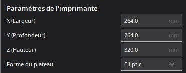

  7. Merci beaucoup @pommeverte , je vais tester ton code ! Bien sûr, mais je préfère éviter tout risque avec mon nouveau fan duct, pour l'instant. D'ailleurs, est-ce qu'il peut être pertinent de réduire la zone imprimable sur son slicer dès lors qu'on installe des upgrades qui peuvent gêner ?
  8. Salut à tous et joyeuses pâques ! J'aimerais faire sauter le demi-cercle de purge du g-code de démarrage sous Cura (car je vais installer un fan duct imposant et je n'ai pas envie qu'il tappe dans les fixations du plateau de la SR). Y a-t-il un risque à supprimer toutes les lignes rouges ? Pour m'aider à visualiser le gcode, j'ai utilisé un simulateur de g-code, mais ça ne m'aide pas beaucoup... Le g-code de démarrage : G21 ; millimeter units G90 ; absolute coordinates M82 ; E absolute M140 S{material_bed_temperature_layer_0} M104 S{material_print_temperature_layer_0} M190 S{material_bed_temperature_layer_0} M109 S{material_initial_print_temperature} G28 ; home axis M420 S1 ; enable mesh leveling ; Lower nozzle and move to start position G1 Z150 G1 X-130 Y0 Z0.4 F3000 ; Extrude about 40 mm by printing a 90 degree arc G3 X0 Y-130 I130 Z0.3 E40 F2700 ; Retract and move nozzle up G92 E0 G1 E-1.5 F1800 G0 Z0.5 G1 E0 F300 Merci de votre aide Toucan
