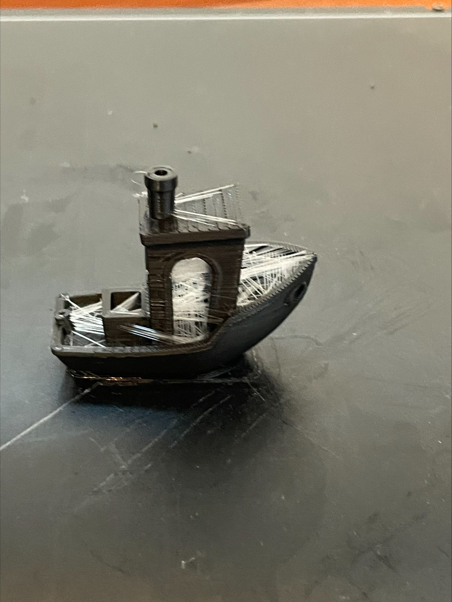

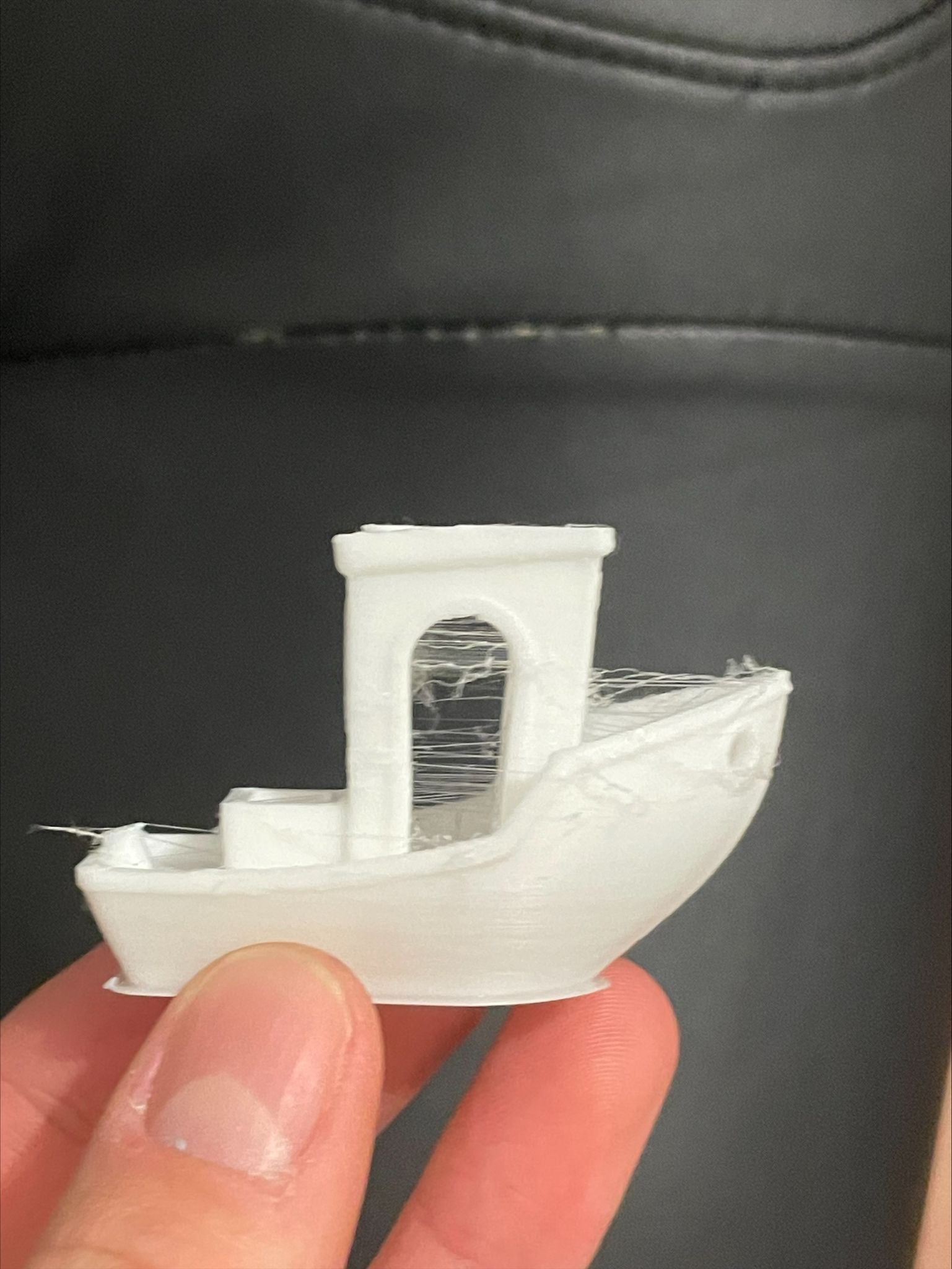

  1. Si j'en suis arrivé là c'est bien que j'ai fait tout le reste avant. Rétraction, températures, PA, différents slicer, multiplicateur d'extrusion et j'en passe.
  2. Je suis bien d'accord avec toi, malheureusement la même bobine sur mes autres imprimantes ne produit pas du tout de stringing. Toutefois, j'ai changé de buse pour une Volcano (moyennant une modification des ventilateurs et de la sonde de proximité car la buse est un peu plus courte). Cela a largement réduit le stringing sans pour autant le supprimer totalement. En revanche, sur les dernières impressions en buse de 0.6mm j'ai des problèmes de sous-extrusion, vraisemblablement la machine va bien trop vite par rapport au débit que peut sortir l'extrudeur. Finalement, je me suis lancé dans l'assemblage d'une tête Stealthburner suivant le Github de Triston VAIRA (https://github.com/Trist0ne/T500xVORON). Le budget est d'environ 200€ pour cette modification mais cela semble en valoir la peine.
  3. Bonjour à tous ! Bon, il y a quelques de cela, j'ai acheté la COMGROW T500 pour son grand volume d'impression (50cm3). Au début très agréablement surpris, une machine robuste et une partie mécanique qui n'a pas été négligée (heureusement vu la taille et les masses en mouvement). Seulement voilà, je n'ai jamais pu imprimer quoi que ce soit de potable avec, principalement à cause du stringing (et je ne parle pas de 2/3 fils, ce sont de vrais toiles d'araignées). J'ai passé une quarantaine d'heure (je n'exagère pas..) à trafiquer les profils d'impression et à tout recalibrer. J'ai essayé Cura, PrusaSlicer, Orcaslicer (fourni avec l'imprimante), rien à faire ! Le fichier test gcode fourni avec la clé USB produit le même résultat. Le SAV m'a envoyé un extrudeur de rechange : même problème, pas une once d'amélioration. Je pense que l'extrudeur est très mal conçu et pas fonctionnel (ce que tout le monde s'accorde à dire sur le groupe Facebook). La seule solution à l'heure actuelle est de remplacer l'extrudeur par un AFTERBURNER, mais c'est un chantier à plusieurs centaines d'€ et qui demande pas mal de temps. De plus, des tas d'incohérences sont présentes dans la machine et les macros. Exemple : si une impression est en pause + de 10 minutes car plus de filament, le plateau arrête de chauffer (donc la pièce se décolle). J'en passe et des meilleures pour ne pas trop allonger le post. Pour conclure, je vous déconseille vivement d'acheter cette machine si vous êtes à la recherche d'un grand volume, car dans la pratique vous ne pourrez rien imprimer. Croyez-en la parole de quelqu'un pourtant aime bidouiller les machines et les paramètres d'impression.
