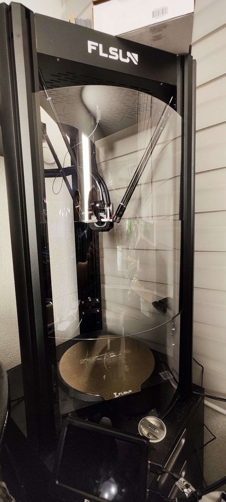

Carlito06 Posté(e) Janvier 4, 2023 Partager Posté(e) Janvier 4, 2023 si vous souhaitez "fermer" votre v400, voilà ma solution, j'ai acheté 9 plaques de plexi sur plaqueplastique.fr dimensions 403*250*2 mm et je les ai glissé dans les rails... j'aurais pu prendre des plaques toute hauteur sur les coté mais comme je ne savais pas si ca allait etre assez souple... je trouve que c'est pas mal et pour accéder au plateau, j'enleve la plaque devant en bas... 3 Lien vers le commentaire Partager sur d’autres sites More sharing options...
Motard Geek Posté(e) Janvier 5, 2023 Partager Posté(e) Janvier 5, 2023 Simple et efficace (bien qu'une charnière soit plus pratique en façade quand même) Lien vers le commentaire Partager sur d’autres sites More sharing options...
Carlito06 Posté(e) Janvier 5, 2023 Auteur Partager Posté(e) Janvier 5, 2023 Je pense ajouter un système de poignées... 1 Lien vers le commentaire Partager sur d’autres sites More sharing options...

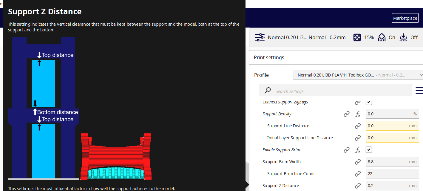

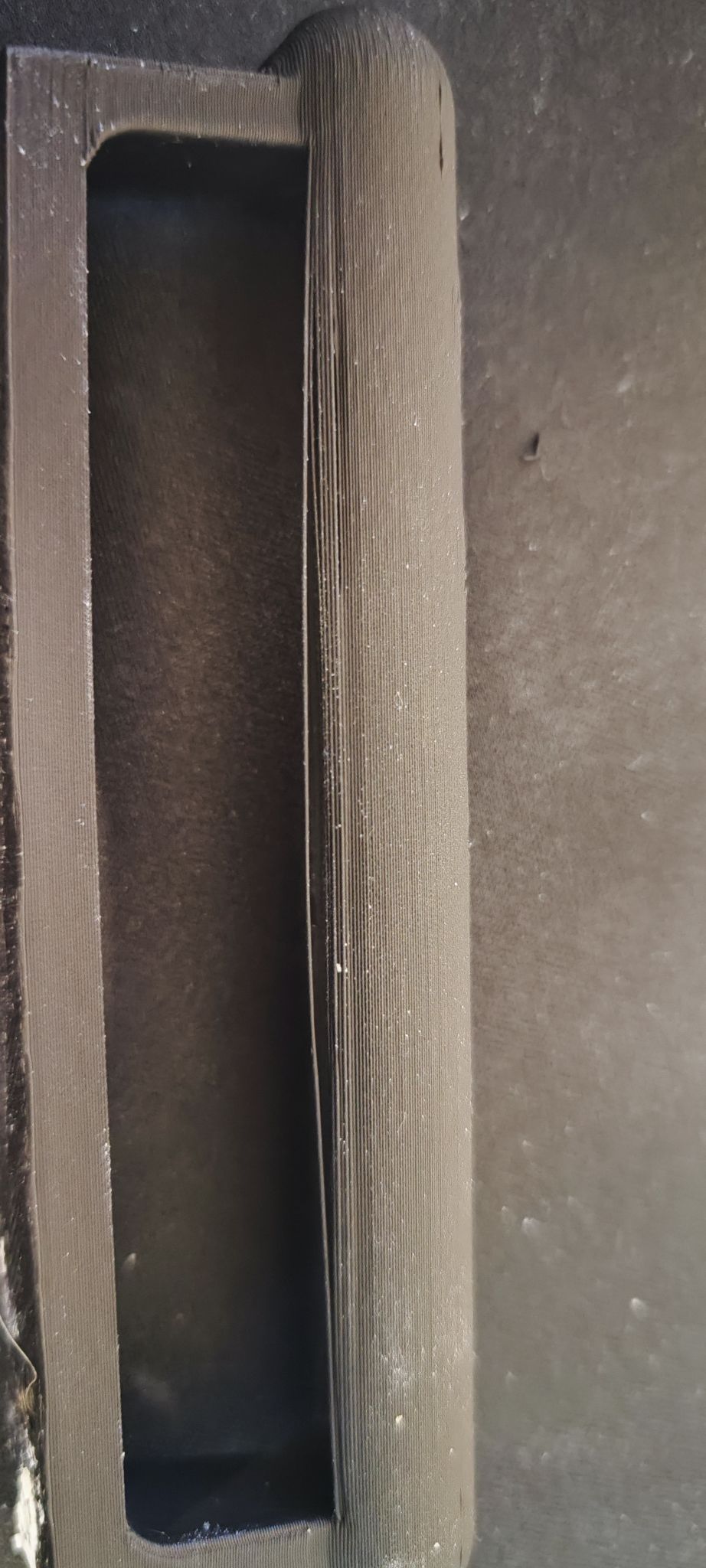

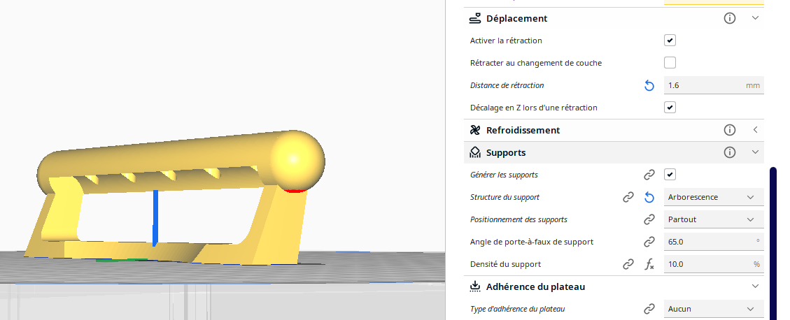

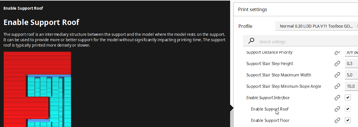

Carlito06 Posté(e) Janvier 8, 2023 Auteur Partager Posté(e) Janvier 8, 2023 Bonjour, je fais des essais de poignée pour mes plaques de plexi (pour celle de devant que je dois enlever souvent), je commence à avoir un truc qui devrait me convenir (je vous mettrai le STL si ca vous dit) mais j'ai un petit pb de fil qui n'est pas collé (visible sur la photo); savez-vous comment on peut fixer ça? j'ai pris des supports en arborescence (cf piece jointe pour qq reglages)... c'est du PLA... Lien vers le commentaire Partager sur d’autres sites More sharing options...

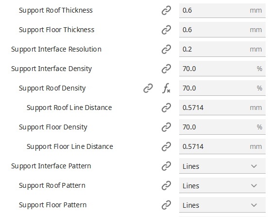

Motard Geek Posté(e) Janvier 8, 2023 Partager Posté(e) Janvier 8, 2023 Tu peux essayer en réduisant la distance avec le support : En activant le roof si c'est pas fait : Tu peux aussi jouer des paramètres du toit : 1 Lien vers le commentaire Partager sur d’autres sites More sharing options...
Carlito06 Posté(e) Janvier 8, 2023 Auteur Partager Posté(e) Janvier 8, 2023 (modifié) alors distance reduite, support roof deja activé et j'ai vérifié les derniers params... je refait un test, merciiiiiiiiiiiiiii tu me conseilles d'utiliser ce type de reglages tout le temps ou juste dans ce cas particulier? EDIT: le resultat est mieux ;)... voici la poignée (avec vis en M5) poignee6.stl Modifié (le) Janvier 8, 2023 par Carlito06 Lien vers le commentaire Partager sur d’autres sites More sharing options...
chatouille53 Posté(e) Janvier 10, 2023 Partager Posté(e) Janvier 10, 2023 Fermeture effectué ce matin . Niveau esthétique c'est plutôt classe . Les deux trois print que j'ai fait en comparaison quand elle était ouverte, me paraisses mieux en pla . Par contre niveau bruit je pensai atténué , et bien sur les déplacements rapide , aille sa fait caisse de résonance . Dommage quand l'imprimante est a coté de la chambre . La carte mère monte à 48° je surveillerai sur un gros print voir si sa continu de monté . 4 Lien vers le commentaire Partager sur d’autres sites More sharing options...
Motard Geek Posté(e) Janvier 10, 2023 Partager Posté(e) Janvier 10, 2023 C'est très classe Faudra peut-être extraire la chaleur de la carte par le dessus 1 Lien vers le commentaire Partager sur d’autres sites More sharing options...
