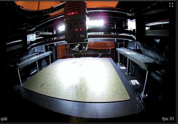

bonsoir , j'ai longtemps hésité entre les 2 car je voulais être sur de pouvoir contrôler mon impression sur toute la surface du grand plateau de la Xmax3 et également visualiser les détails . après une discussion avec un IA j'ai pris la 1.8mm = pari perdu , avec l'ultra grand angle de 1.8mm je vois le caisson en plastique mais je ne vois pas très bien le centre du plateau . La 2.8mm pourrait peut être un bon compromis distance / surface plateau/ détails d'impressions. je ne vais pas la changer car elle me donne malgré tout une image de très bonne qualité. Le corps est en métal , ce qui lui donne un côté premium . j'espère juste qu'elle tiendra le coup quand j'activerais la chauffe du caisson . -

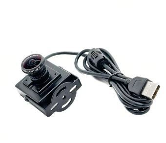

Bonjour , clé wifi dans le panier! dans le même genre de petite amélioration, j'ai récemment acheté cette petite camera qui m'a bluffé par sa qualité et son grand angle au regard du prix . J'ai prix une 1.8mm , à refaire je prendrais sans doute une 2.8mm. Pour l'instant elle est installée à l'arrière mais je vais tenter de la basculer sur l'avant. -
