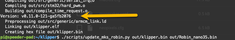

  7. Tada!!! Encore merci pour vos conseil, alors j'ai enfin réussi à mettre à jour mon FW en dernière version, et c'est passé avec un carte de 8Go
  8. J’ai bien fait en FAT32 avec des blocs de 4096

  10. Merci, j’ai essayer avec une 16 Go ça n’a pas passer, je vais essayer avec un 8, je vous tiens au courant

  13. Merci pour le conseil, pourtant j’avais fait une partition de 16Go mais ça n’a pas marcher… je vais trouver une plus petite
  14. J’ai une 128 go, mais peut être que je devrais essayer avec une plus petite
