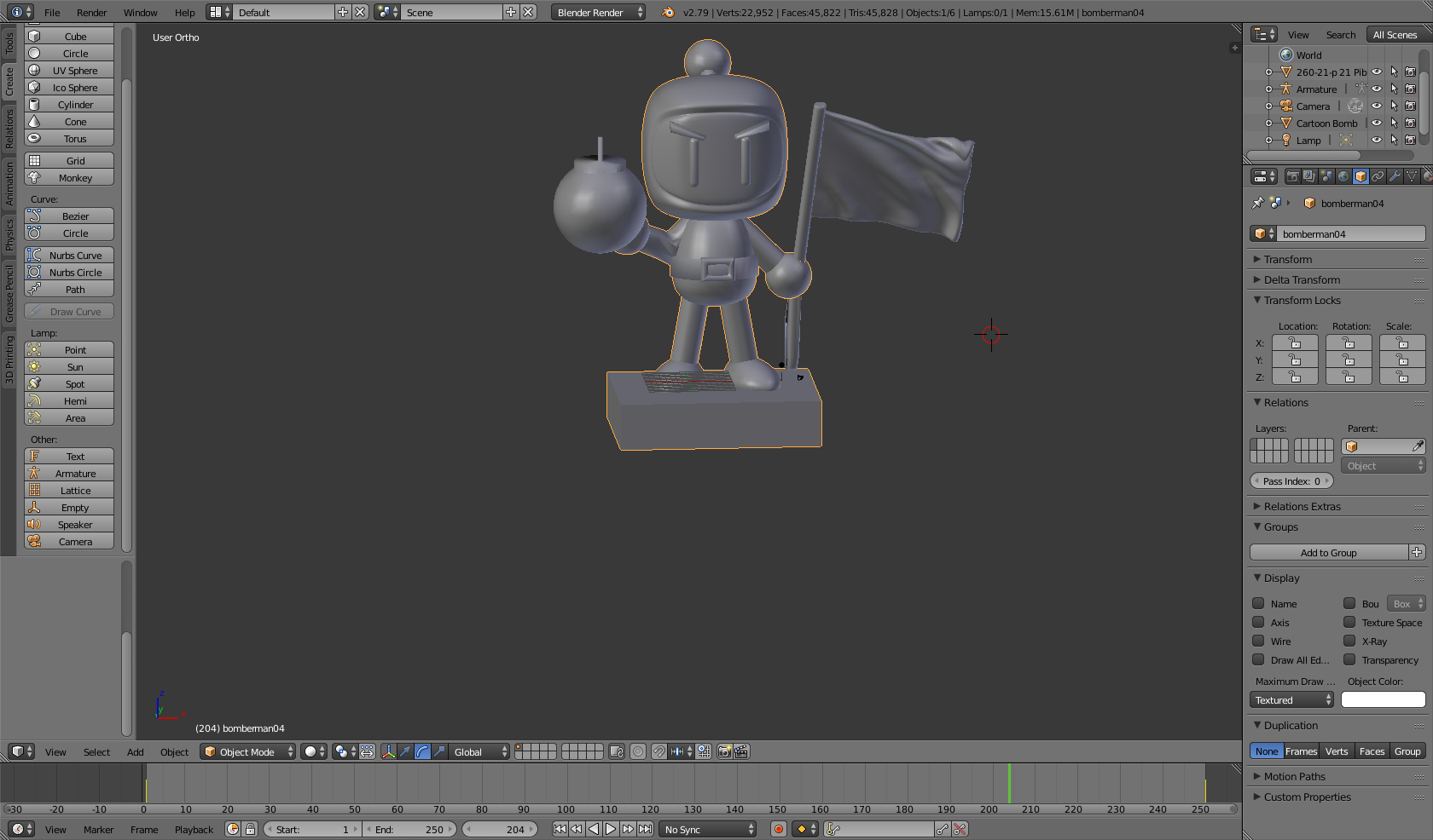

En fait j'ai divisé chaque face de mon cube en 4(j'ai fait les essais sur un cube avent de passer a a la figurine) J'ai ensuite selectionné une division d'une face et j'ai appliqué le "solidify" Mais ça n'affectait que la face sélectionné. Il m'a fallu remettre mon cube a son état normal(enlever le subdivide quoi) puis appliqué le solidify Est ce que votre solidify fonctionne en mode objet? Je n'arrive que a le faire fonctionner en mode édition,le faire en mode objet m'aurait aidé puisque toutes les faces sont toutes selectionnées d'un coup. Bonne journée. -

Ah non en fait,j'ai trouvé! J'avais mal paramétré mon logiciel. Merci pour votre aide! Aune prochaine... surement -

bonsoir,encore une fois merci beaucoup PPAC! je dois utiliser "solidifier" c'est ça? Je trouve bien l'outil et le bouton thic mais je n'arrive pas a modifier l'épaisseur des parois Please help me! -

Oui, c'est ça je pense. L'interieur est vide,les parois sont présente mais n'ont aucune épaisseur. Je cherche a remplir le vide a l'interieur de l'objet(c'est la premiere fois que j'imprime un objet fait avec blender) voici mon personnage -

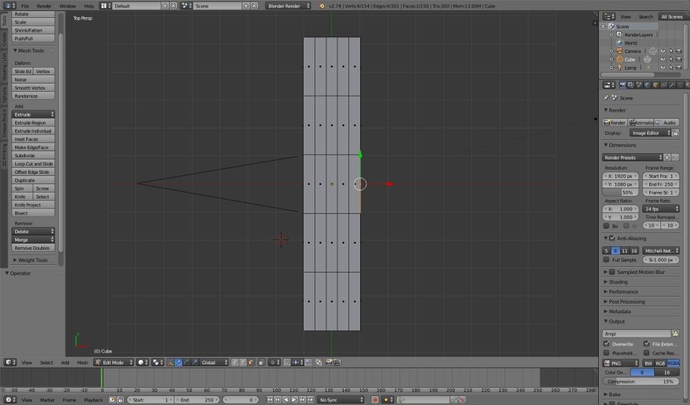

Merci pour ta réponse! Malheuresement,ça ne marche pas(je m'y prends mal peut etre...) Mais,ça m'aura permis de chercher un peu,du coup,j'ai trouvé comment faire ce que je voulais faire en extrudant puis en découpant avec l'outil "knife" Ce topic reste ouvert pour une meilleure idée! Merci -
Bonjour y'a t'il des utilisateurs de blender ici? Je l'ai installé il y a une semaine(mal m'en a pris)et j'ai pas mal de galères. Je cherche les réponses sur le net mais la je ne sais méme pas quoi taper dans mon navigateur. voila,j'ai extrudé 2 arétes,et j'aimerais bien remplir ce qu'il y a maintenant entre les 2 segments,mais je bloque. Il faut que j'extrude une face de mon pavé et que lui fasse prendre la forme de mon triangle(mais comment?? That is the question..)ou que je fasse carrémment une nouvelle forme que je dimensionne comme je veux. Merci pour votre aide!
