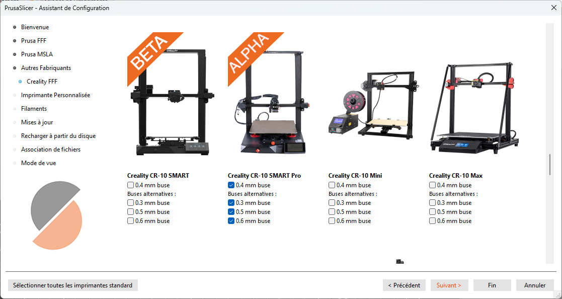

Avec aussi peu d'infos, on risque taper à coté. Cela ressemble bien à de la sur-extrusion avec probablement des paramètres slicer aux fraises. Mais il semblerait qu'il se soit produit aussi un sacré décalage en Y à un moment donné, peut-être bien dû à la matière accumulée. Sauf qu'en l'absence d'un visuel de la pièce à imprimer dans son modeleur, ou même dans le slicer, on ne sait même pas à quoi est sensée ressembler le résultat final. PrusaSlicer permet d'installer des profils de type CR-10 SP, mais ils sont tjrs indiqués en alpha depuis un bon bout de temps déjà... On peut aussi commencer à faire sérieusement joujou avec la V2.6 de PrusaSlicer, qui est une sacrée évolution du logiciel.
