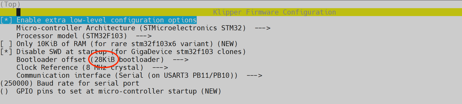

  2. Bonjour, j'ai trouvé le problème. La carte mère étais bien morte. Et pour le problème de connexion.... j'ai besoin de lunettes.Vraiment. J'ai flashé le FW de la CM au moins une dizaine de fois avant de m'apercevoir que la taille du bootloder offset n'étais 20 KiB mais 28KiB!!!! Je prend RDV chez l'ophtalmo demain (c'est pas une boutade). Au passage, j'ai bien galéré (en fait j'ai pas réussi) a faire une restauration du Speeder Pad en passant par Rapsberry Pi imager SUR MAC. Obligé de passer par un émulateur (Parallel Desktop) pour le faire avec la version PC. A chaque fois erreur d'écriture ou échec lors de la vérification. Si ça peu servir à d'autres. Merci aux modos de bien vouloir éditer le titre en Résolu.
  3. Voici des screen.

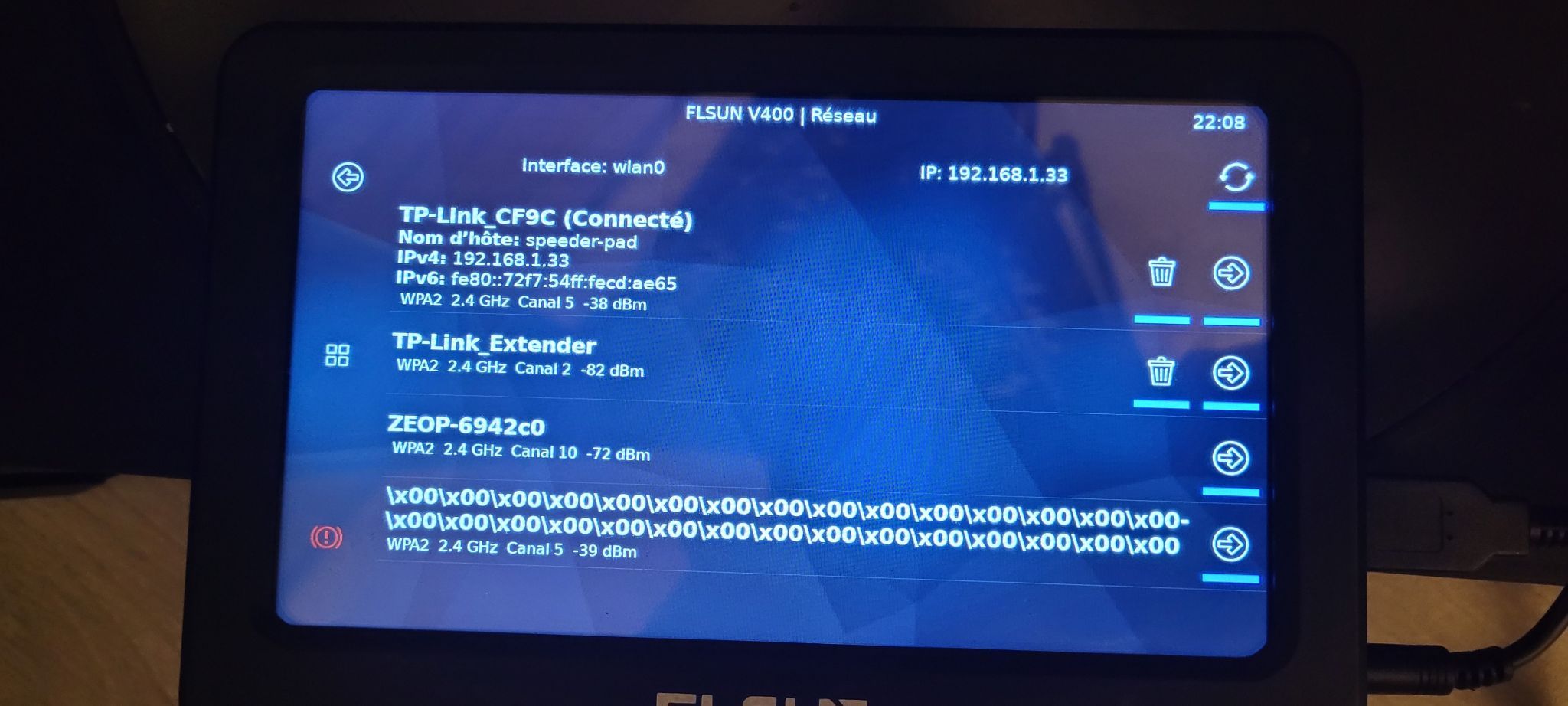

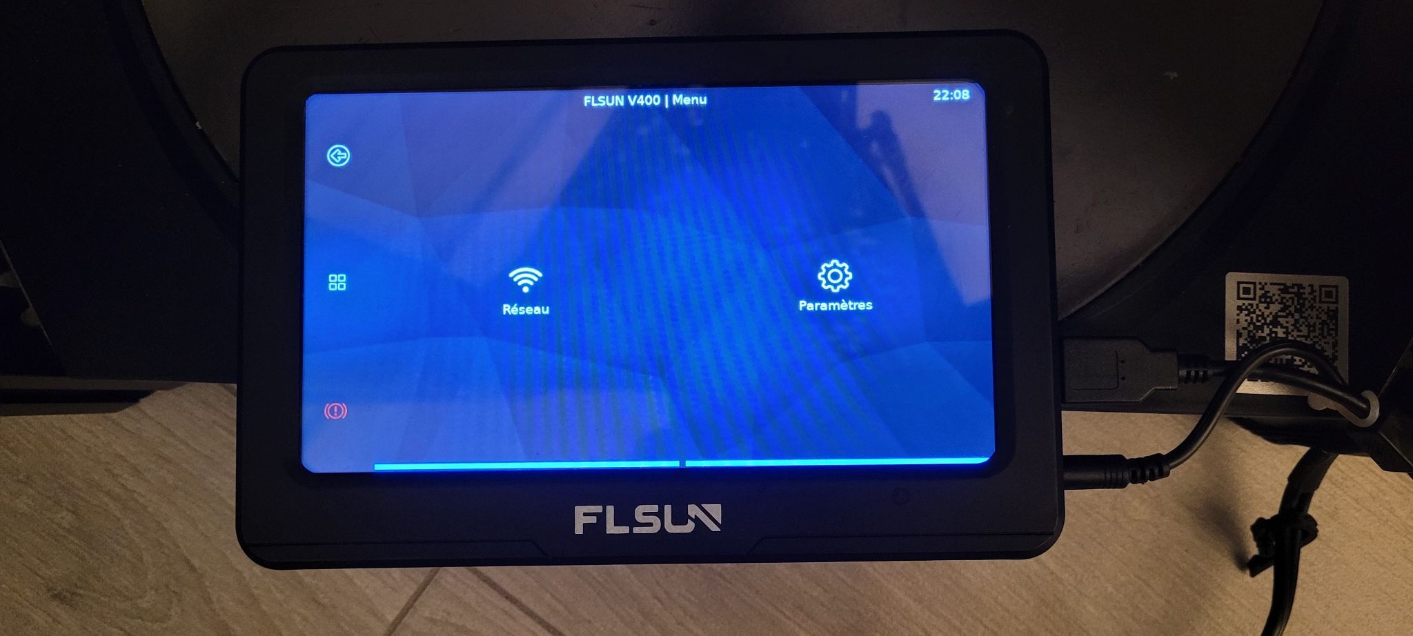

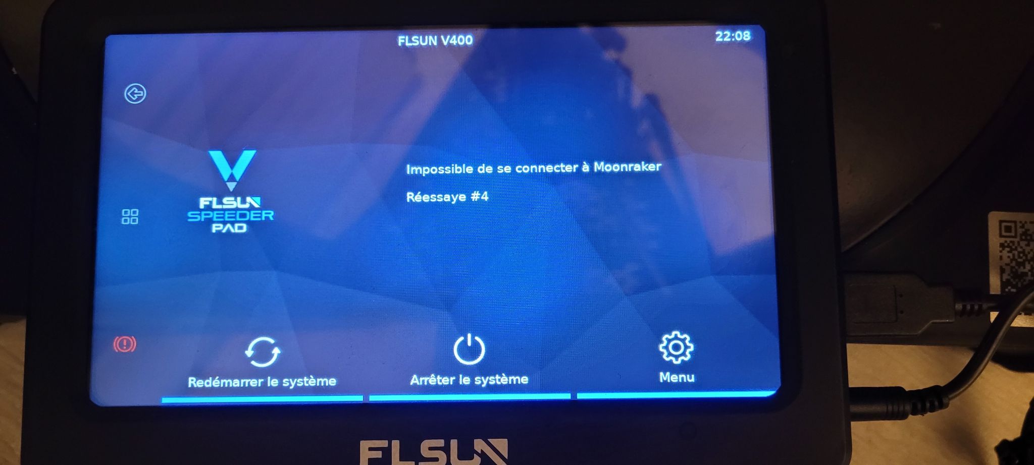

  4. Bonjour a tous, j'ai reçu une carte mère neuve de chez Wanaho France. Cette fois ci la led rouge sur la CM s'allume bien ainsi que le logo FLSUN en façade. Malheureusement le Speeder Pad ne se connecte pas à l'imprimante. J'ai bien une IP, j'ai accès en SSH mais pas via l'interface web. J'ai essayé de restaurer l'image du Speeder Pad mais je n'y arrive pas. il ne boot pas sur la carte SD. J'ai été acheter une carte SD neuve ainsi qu'un lecteur de carte SD car j'avais peur que le problème vienne de là mais c'est pas çà. J'ai recommencé à zéro le tuto de Guilouz. On est bien d'accord que la 1ère étape est de restaurer l'image disk du Speeder PAD ? L'image est bien écrite et vérifiée par Raspberry Pi imager. Je ne sais plus quoi faire! Help! Merci
