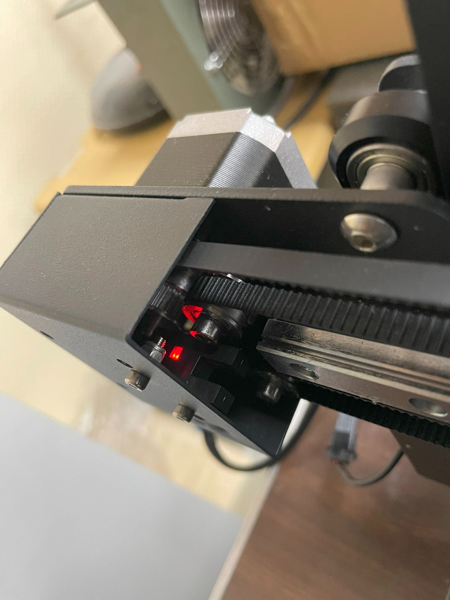

  18. Ok, voici une vidéo plus complète : mais malgré un câblage correct (puisqu'encore une fois, ça A fonctionné quelques instants), l'extrudeur 1 refuse de bouger. Il s'allume, chauffe, charge le filament... Mais ne bouge pas. Un reset et un redémarrage de la machine n'y change rien. Donc soit le moteur X1 est mort (mais ça m'étonnerait, un stepper c'est du solide), soit c'est au niveau de la carte... D'ailleurs je viens de remarquer une led rouge qui s'allume au niveau du moteur X1. Ca veut dire quelque chose ?
  19. Bonjour Francis, et merci de votre réponse ultra-rapide ! Voici une petite vidéo du souci :
  20. Bonjour à tous, Je déterre ce fil car notre club de modélisme vient d'acquérir une TL-D3 Pro. Je viens de la monter et, ne connaissant que la Ender-3 pro, j'ai vraiment l'impression de changer de monde ! Taille du plateau, qualité de l'écran et qualité de la construction, c'est vraiment une classe au-dessus. J'ai toutefois immédiatement rencontré un gros souci : le moteur X1 s'est brutalement arrêté durant la procédure de levelling. J'ai redémarré, testé tous les branchements et aucune amélioration. Tout le reste fonctionne : j'ai pu lancer une impression avec l'extrudeur 2 et la qualité est top mais évidemment on a acheté cette imprimante pour utiliser les 2 extrudeurs... Je suspecte donc une cause hardware. Voici une petite vidéo du souci. J'espère que le support sera à la hauteur, et je vous tiendrai informés.
