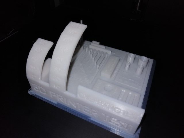

  1. bonjour à tous aprés une longue absence pour un pb de santé , j'ai voulu me remettre à l'impression 3d j'ai acheté une creality K1 neuve que je n'ai pas déballé de suite aprés installation , je me suis aperçu que l'axe filetée arriére centrale était plié du coup gros malaise au niveau plateau ! je ne sais pas trop comment démonter ? aprés démontage des cotés , du plateau , les 2+4vis d'embase de tige j'ai du mal à suivre auriez vous des idées de démontage précis et si on peut commander les tiges ( je pense 400 mm ) je n'ai pas trouvé grand chose sur le net concernant cet incident Merci de votre aide !
  2. LAUDINA
    Creality Print et K1 Max

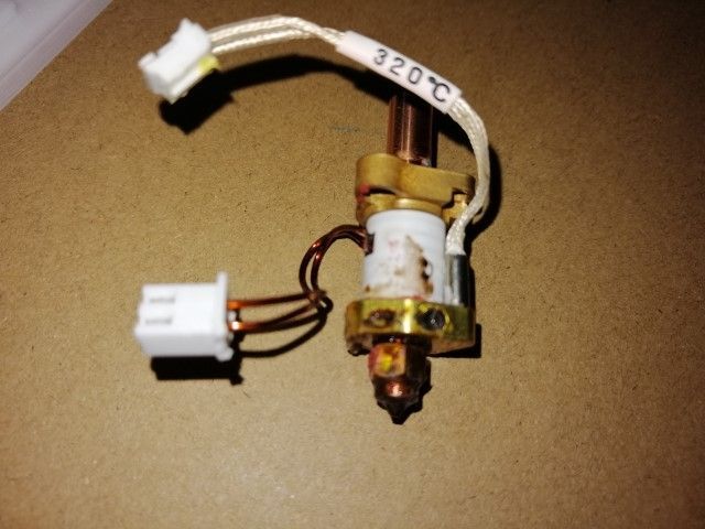

    merci des détails que j'ai suivi ... j'ai du changer le corps de chauffe de la K1 (photo) avec celui livré en plus avec la machine le mien était triste en aspect ,avec un nozzle bien "bouffé" plus un gros plot de pla durci j'ai ensuite imprimé un test qui est concluant avec u calibrage complet et les videos de créality K1 refait la piéce et la en effet c'est parfait ,j'en ai fait d'autres avant de répondre pour mon probléme du coup j'ai pu aussi nettoyé et changer simplement le nozzle de 0.4 mm pour refaire un corps de chauffe en avance ! j'ai revue avec les indications de config de Skizhoo que je remercie énormément pour "parfaire" une config idéale avec mon lot de filament c'est parti pour la suite Merci encore !

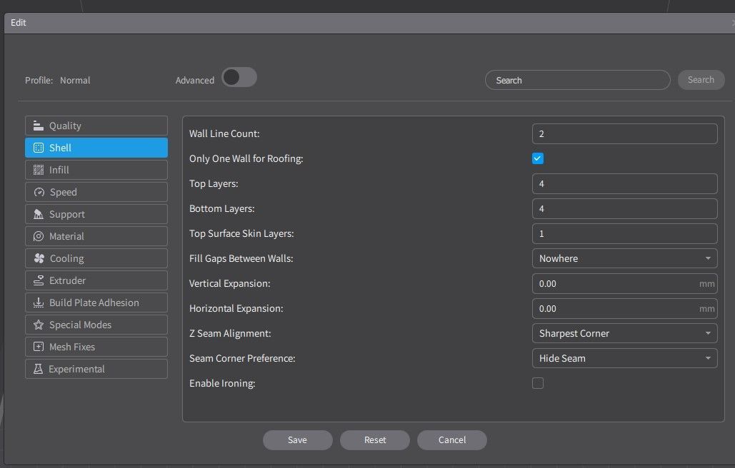

    Merci "Skizhoo" de ta réponse , ci joint l'écran pour le nombre de lignes qui est de 4 comment fait tu pour utiliser cura ou creality slicer sans une config dédié à la k1 ? peut on exporter la config de creality print vers cura ? la T° EST DE 230pour le pla et 60 pour le plataeu ..est ce bon ? je dois avoir un probléme d'extrusion depuis peu car au début tout était nickel ,on dirait que la 1é couche adhére peu aurait tu une config "type" pour la k1 avec cura ou creality slice car les 2 logiciels sont en francais ! merci

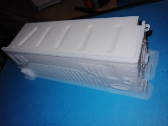

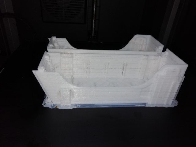

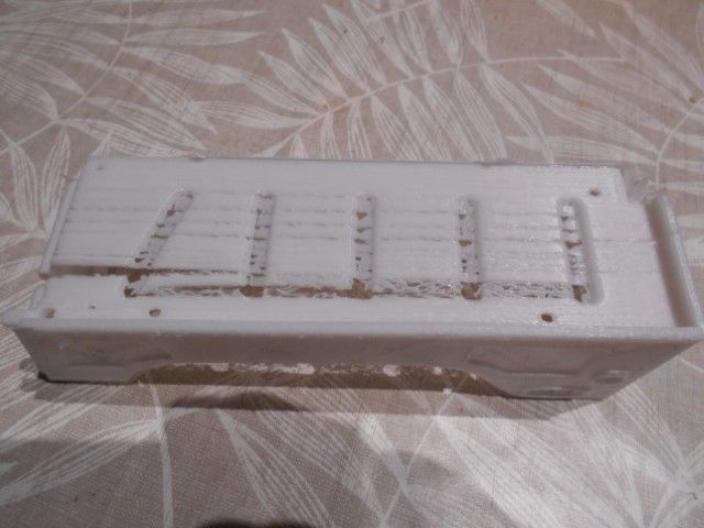

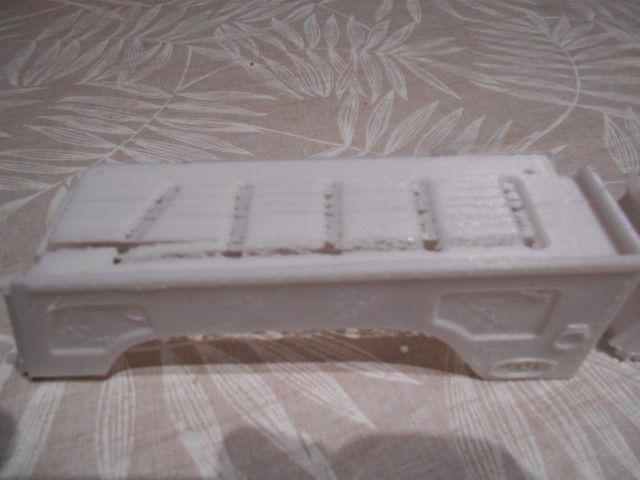

  6. Merci PPAC , je suis avec cura 5.50 et creality print ,j'utilise les parametres d'une ender3 v2 avec une v3 ! car je n'ai rien trouvé d'autre en parlant de support "tree" j'ai été révisé au plus vite mes connaissances réduites de cura pour y trouver des info sur tes réponses ; je suis en test avec tes indications et vais chercher une doc actualisée de cura : mon soucis étant que je construit un humvee en piéces entierement en impression 3d , en imprimant les portes une des face posée sur le plateau est méconnaissable en détail car "collée" avec la 1é couche d'accroche ..
  7. bonjour à tous je possede depuis peu une creality ender 3 v3 se , tout va bien mais j'ai beaucoup de mal à enlever la couche support de mes impressions qui sont à plat ; les supports qui servent pour remplir le vide avec le bed s'enléve facilement mais pas la 1é couche qui est indécollable ,de plus les détails sont noyés dans la couche merci de votre aide
