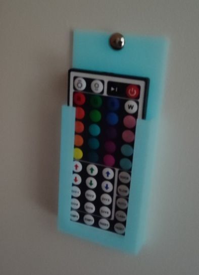

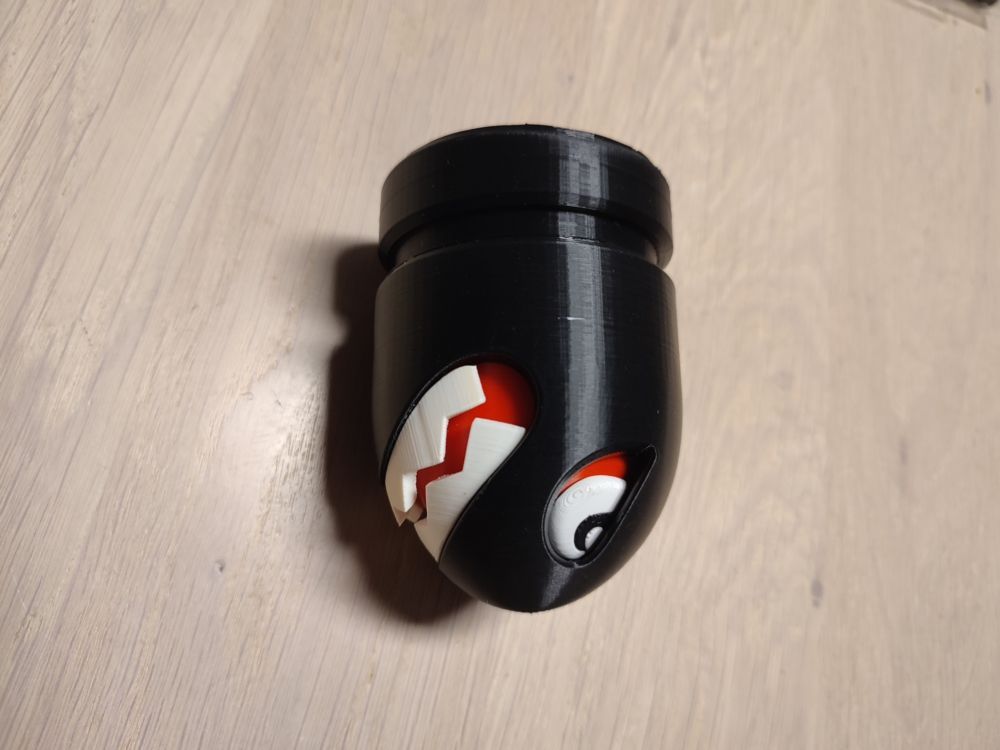

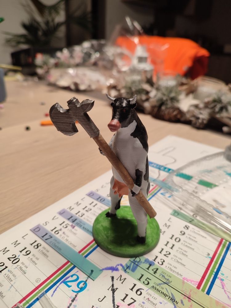

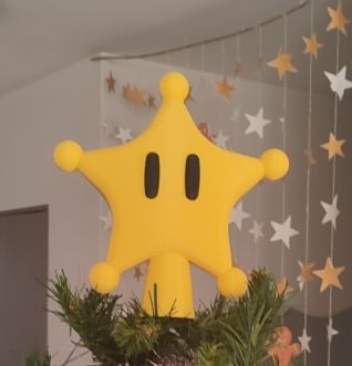

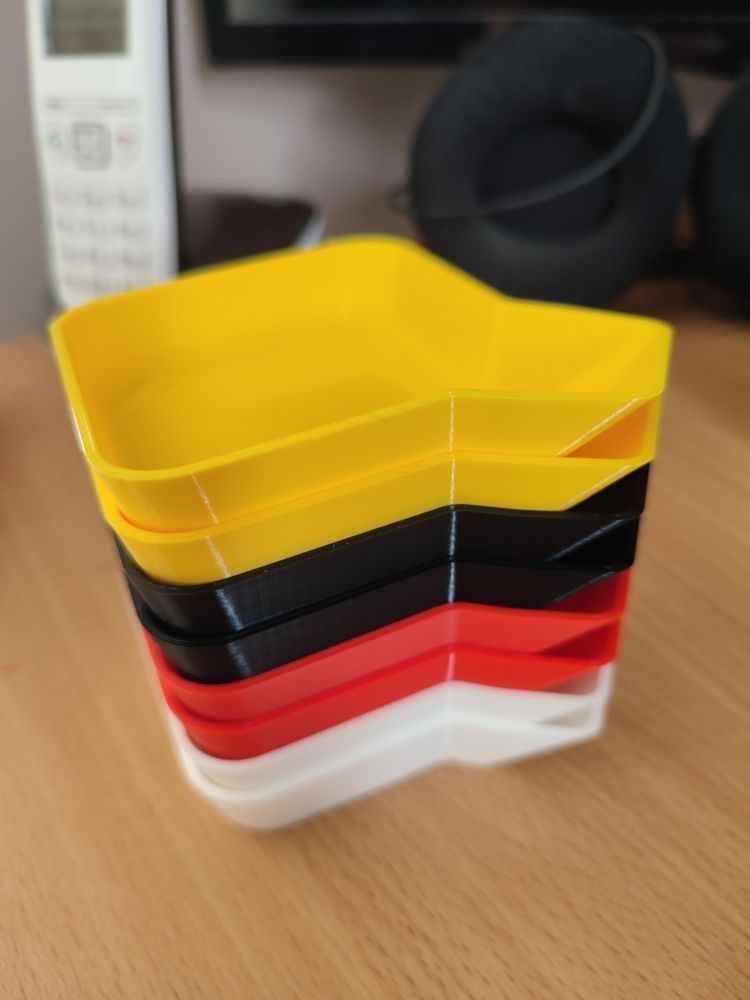

  6. Bonjour à tous, J'ai une Sidewinder X2 depuis novembre, donc encore débutant. Voici quelques impressions que j'ai faite. Toutes avec modèle préexistant, sauf le boîtier que j'ai fait sur Fusion360. A bientôt sur le forum
