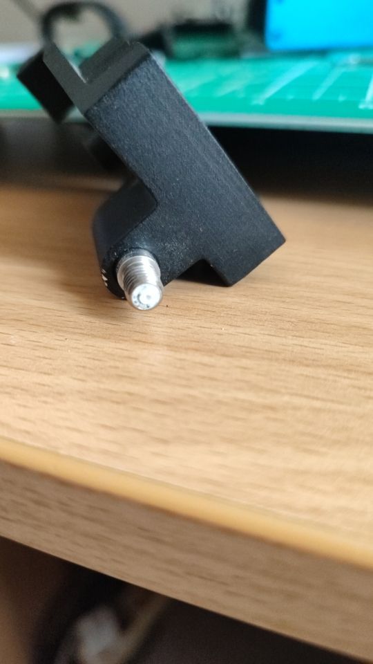

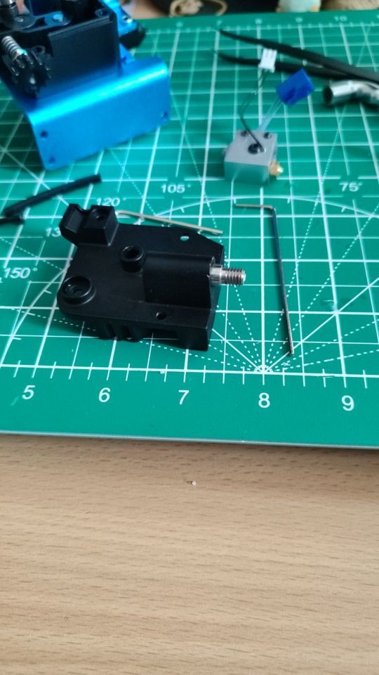

Suite à des soucis d'impression (buse sale et filament qui remontait à la sortie), j'ai décidé de changer de buse pour pouvoir nettoyer l'autre après. J'ai suivi cette vidéo https://youtu.be/PngiGEXfenY sauf que impossible d'enlever une partie comme sur la video.
J'ai donc déboucher le support de buse,
et remis des caoutchoucs isolants, sauf que suite au remontage, la buse est plus basse que la bltouch ce qui a fait bizarre au plateau au moment du recalibrage.
Est-ce vous auriez des idées pour m'aider, soit à débloquer la fameuse pièce soit à régler autrement la buse.
Les pièces sont d'origine.
Merci d'avance et désolé si ce ne sont pas les bons termes, je débute 😅

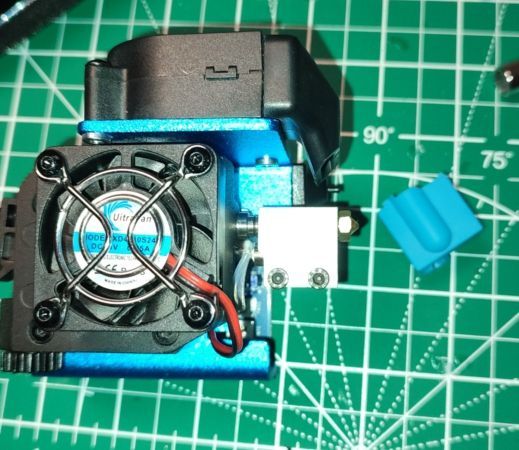

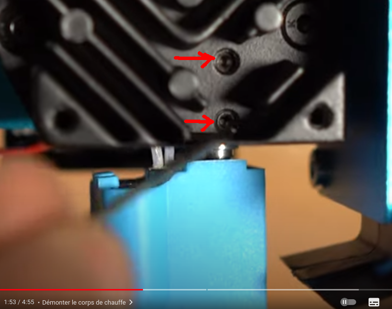

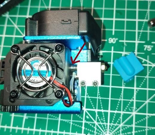

A tu bien identifié et desserrer les deux vis sans tête qui maintiennent et fixent le "Heatbreak" dans le "bloc de refroidissement" ?
( si c'est le cas,
chez moi, quand j'ai a un truc qui ne veux pas se désassembler sur une tête,
avec des gants et outils adapté et espace préparé pour ne pas se brûler ou brûler / abîmer d'autre truc lors de la manipulation,
et toujours machine éteinte quand on branche / débranche des connecteurs ou que l'on travaille dessus avec des outils (surtout si avec un outil métallique ) ( car sous tension, un court circuit pourrait être fatale pour la carte mère )
je rebranche, fait chauffer la tête a température du dernier filament utilisé, ( si possible avec le ventilateur de refroidissement qui souffle a coté de là où il doit, pour permettre de monter la température du heatbreak )
et quand le corps de chauffe est a température, bien éteindre la machine, et rapidement travaille le truc qui coince pour profiter des jeux des matériaux avec la chaleur...

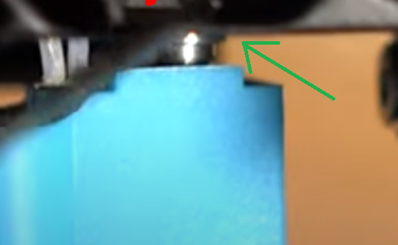

Sur ta photo, il me semble que le hait break dépasse de beaucoup.
De mémoire il n'y a pas de réglage de hauteur du 3D-Touch d'origine.
Mais je pense que si tu raccourci légèrement ton tube en PTFE, tu dois pouvoir remonter le heat break dans l'extrudeur et gagner quelques mm.
Sur la video cela dépasse moins.

@Budounetas tu reussi a sortir ton heatbreak ? en effet il y a juste les 2 vis 6 pans a desserrer pour pouvoir sortir le heatbreak logiquement, le 3dtouch artillery a peu de tolérence et pas de reglage possible, après il pourrait y avoir une solution temporaire au cas ou c'est de retirer la pin du 3D touch et le mettre a sa place un bout de curre-dent un peu plus long la pin d'origine fait 16mm mais quand un place une buse nitromax par exemple il faut remplacerl a pin par une pin de 17mm de long chose que propose fred de hotends.fr en option gratuite sur demande par exemple, mais un bout de curre-dent de 17mm fait aussi l'affaire dans ce cas, donc cela peux te depaner mais c'est du temporaire.
