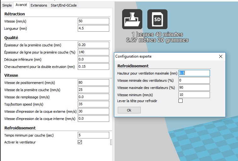

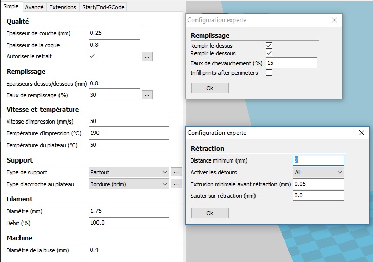

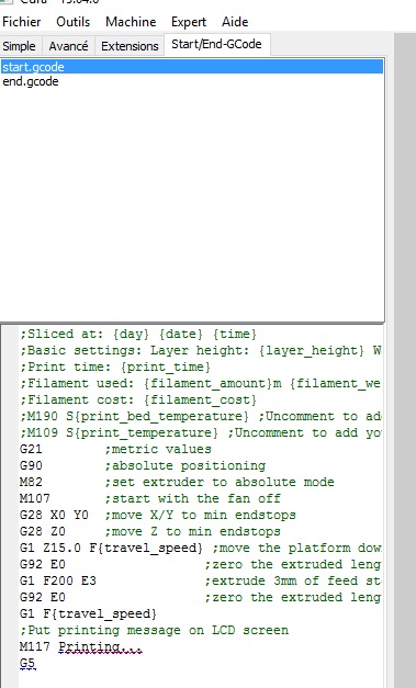

  23. ericson
    Completement Bouché
    Voici les parametres. Perso je ne vois rien de negatif
  24. ericson
    Completement Bouché
    tu veux dire diminuer la vitesse .. Je vais mettre mes parametres, peut etre que quelqu'un verra quelque chose. Une chose que j'ai remarqué dans les options pendant l'impression, c'est que le ventilo était à 0 alors que c'était validé dans les parametres de CUra

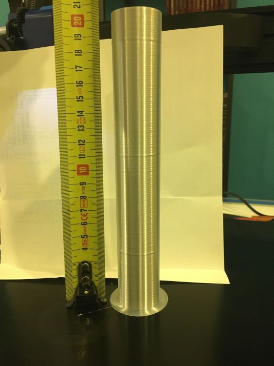

  25. ericson
    Completement Bouché
    Même pb, les premieres couches sont belles et ensuite ca se dégrade.. Voici deux videos montrant ce que me fait mon imprimante. Je sais qu'il y a du retrait mais la ca fait un bruit étrange , est ce la meme chose pour vous Sur cette video on voit que la roue revient en arrière avec ce bruit. https://www.youtube.com/watch?v=4DHMBsqHRG4&feature=youtu.be Ici par contre, la roue ne vient pas en arrière mais c'est le fil qui comme un ressort revient en arriere (comme si la buse était bouchée). https://youtu.be/SiMdcjhZ9Uc Voila, .. En fait j'ai l'impression que les premieres couches sont faites plus lentement mais ensuite sur les couches plus hautes, c'est plus rapide et ca ne va pas du tout..
