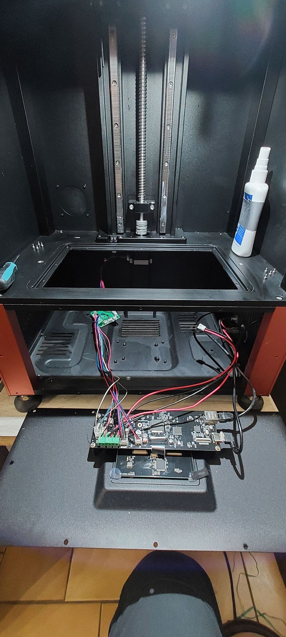

Oui, j'avais bien un film de protection, mais celui-ci te sauve l'écran quand un FEP se perce et qu'un peu de résine se polymérise dessus, la plupart du temp, tu gratte un peu, ca pars, mais quand il y en as bcp, tu risque de rayer ton écran, donc film de protection et hop, tranquille. Mais la c'est un demi litre de résine qui est sortit du bac, et là, film ou pas, ca coule partout... Ouaip... Je vais déjà bien laisser sécher tout ca a l'air libre quelques jours histoire que l'IPA s'évapore bien avant de remettre du jus la dedans ( je tiens a mes sourcils...!) Et puis je remonterais a minima pour faire quelques tests... (l'inconvénient c'est que le premier truc a remonter c'est le dissipateur et que les trucs qui ont pris sont dans les derniers a se remonter... j'aurais déjà presque tout remonté juste pour faire des tests...) Mais bon, si ca me sauve la machine, c'est déjà ca. La dernière fois que ca m'est arriver, (j'avais pas de film de protection) ça m'as couté un écran. Sur la Jupiter, il pique un peu... (NOTE AUX INGENIEURS D'ELEGOO: prévoir une étanchéité parfaite entre les deux cotés de l'écran ne serait pas du luxe. Pour un FEP a 5€ qui lache sans prévenir, flinguer une bécanne a 700€ alors qu'un joint a 10 balles devrait suffire...) En terme de protection, je ne saurais aussi que conseiller d'acheter du scotch noir identique a celui déjà présent sur la machine, il porte un nom mais je ne m'en souvient plu. Et de le changer dès qu'il montre des signes de fatigue ou de décollement. En étant un peu traumatiser, je pourrais bien finir par siliconer le tour de l'écran, boucher tout les trous et scotcher une bâche ou du film étirable pour créer un second bac autour du premier, au cas ou... -

Je comprend, il me faut choisir entre prendre le risque d'oxyder les connectiques avec de la résine non polymérisé et prendre le risque d'isoler électriquement les connectiques en polymérisant de la résine a leurs surfaces... Le choix fais rêver... -

j'y ai pensé, mais je craignais que les résidus de résine dans les connecteurs ne me les isolent une fois durcie... De plus, l'intérieur de la machine étant baigné d'UV lors de l'utilisation, cette insolation se fera d'elle même avec l'usage, non...? (j'avais des stalactites de résine durcie qui descendaient de l'écran.) -

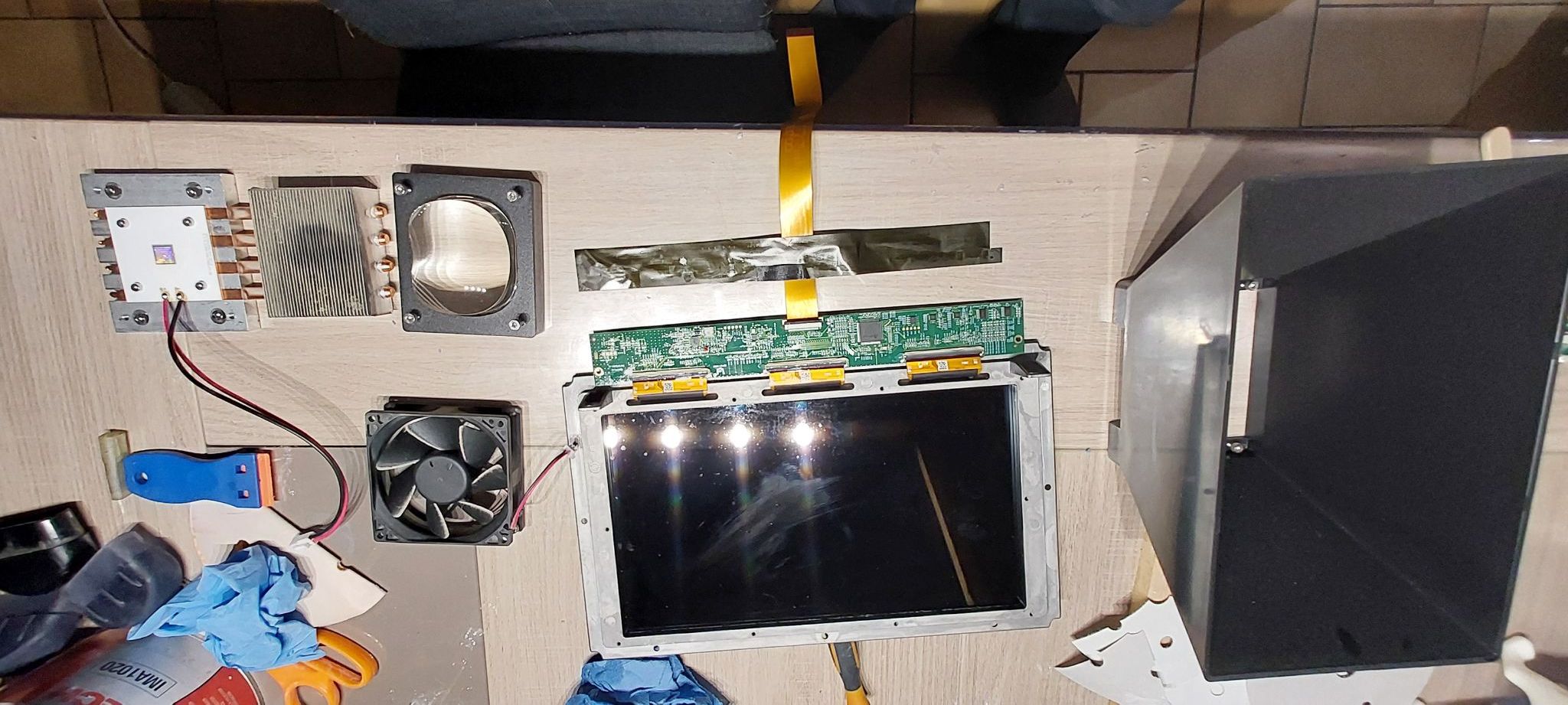

Je les ai toutes démontés et nettoyés le plus soigneusement que j'ai pu a l'IPA, ma plus grosse interrogation c'est surtout pour la résine qui s'est infiltré sous les composants qui sont soudés sur les cartes et dans les connecteurs des nappes, j'ai badigeonné plusieurs fois de l'IPA avec un pinceau et essuyé avec un coton tige, bien soufflé a l'air sec, mais je vois pas quoi faire de plus. -

Salut a tous, je viens vous faire pars de mes mésaventures avec Jupiter (encore). Plus de problème sur l'impression elle même, mais sur un FEP déchiré. Résultat: environ un demi litre de résine répandue dans la machine. C'est passé sous l'écran et gouté sur le ventilateur, éclaboussant tout l'intérieur et ca a copieusement nappé quasi toutes les cartes autour... Bref, 1 journée a tout démonté et nettoyé, un rouleau d'essuis tout et un litre d'IPA plus tard j'en suis venu a bout. Je laisse sécher pendant quelques jours et je remonte tout ca en espérant que tout remarchera. Si l'un d'entre vous a un conseil avant que je remonte et que je remette sous tension... Je suis preneur... Je vous tiendrais au jus. -

Bon, alors, sur la Jupiter, contrairement aux autres modèles de la marque, l'écran n'est pas collé, mais est prémonté sur un cadre/châssis en fonte-alu qui est maintenue au corp de la machine avec des vis (8). Ce qui rend ma théorie du double face caduque. Une fois démonté, l'écran n'est pas si tordu que ca. Le problème viens du châssis de la machine soit du cadre sur lequel est fixé l'écran, lorsque je place l'écran sans le visser, en appuyant sur un coin, il boite. Mais je n'est aucune solution pour vérifier l'un ou l'autre. Je poserais la question au SAV voir ce qu'il m'en dit. (Je n'ai pas vérifier sur mes autres Jupiter, je n'ai pas la place pour les déballer pour le moment). En attendant j'ai caler avec des cales en papier alu et réussi a le refixer de manière plane ( une petite boule de papier alu pas serré mis prêt des trous de fixation des points bas et rien aux points haut, remonter l'écran en "réglant" la planéité avec les vis de fixation, redémonter l'écran, mesurer chaque boules aplatis et reproduit cette épaisseur(si il y en as, j'en ai gardé 3/6, 0.6mm pour la plus épaisse, 0.3 et 0.2) en pliant des feuilles d'alu bien serrées (tapées au marteau), repositionner les cales a leurs places respectives et remonter l'écran). C'est peut être artisanal comme méthode, mais ca a marché (ou c'est un gros coup de bol ). L'écran est maintenant fixer, serrer et plan. J'en ai aussi profité pour élargir la zone d'impression en remplaçant les scotchs noirs autour de l'écran, celui du fond me mangeait presque 8mm sur le plateau. La largeur du scotch d'origine était trop large par rapport a la distance entre l'empreinte dans le cadre et le bord de l'écran. Le réglage du Z a été beaucoup plus simple et rapide, avec un résultat normal, les 4 bouts de papier glissent tous de la même façon. J'ai relancé une impression et pour le moment RAS, pas de décollement du plateau. Je vous tiendrais au courant après plusieurs impression.
