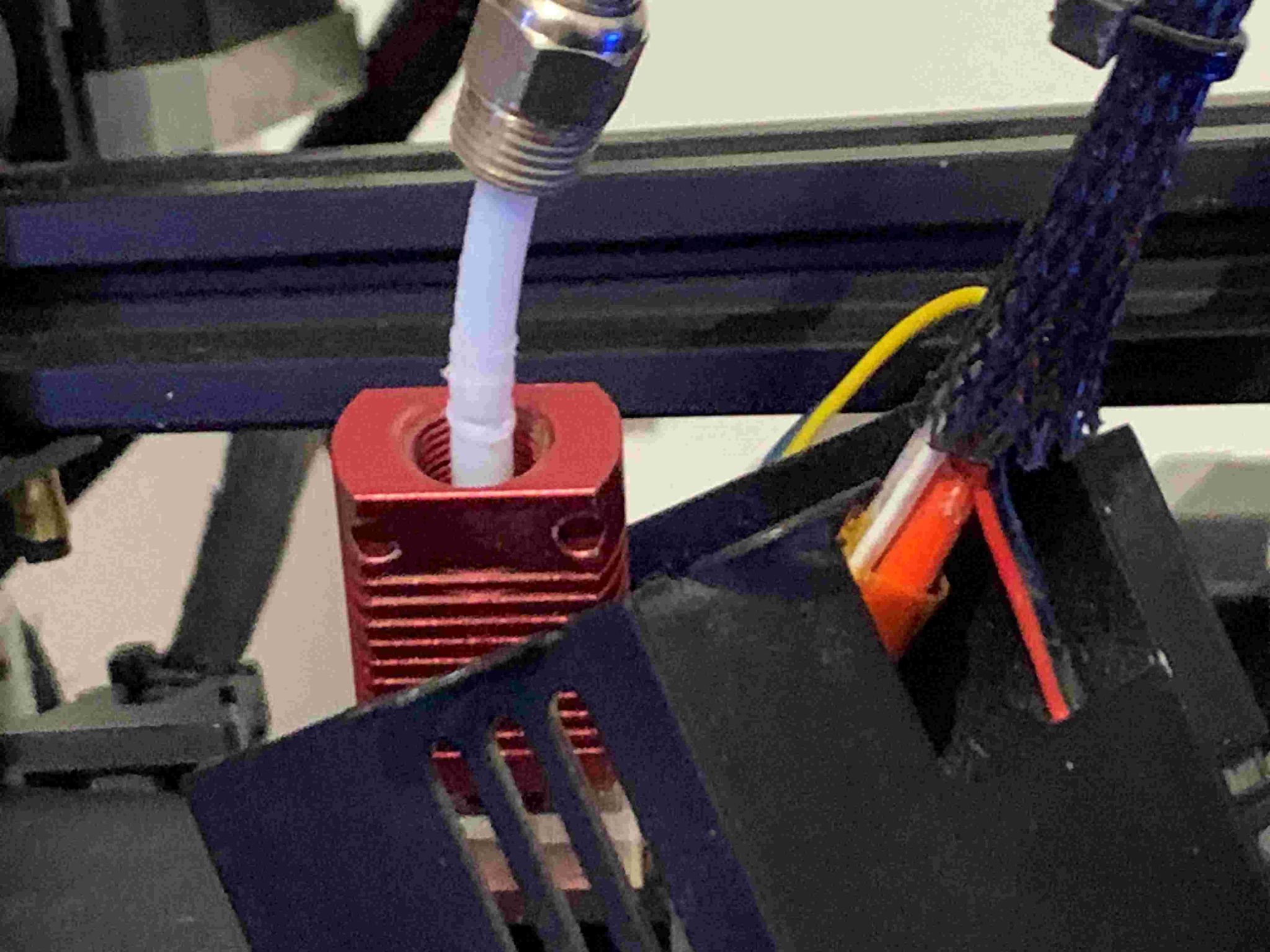

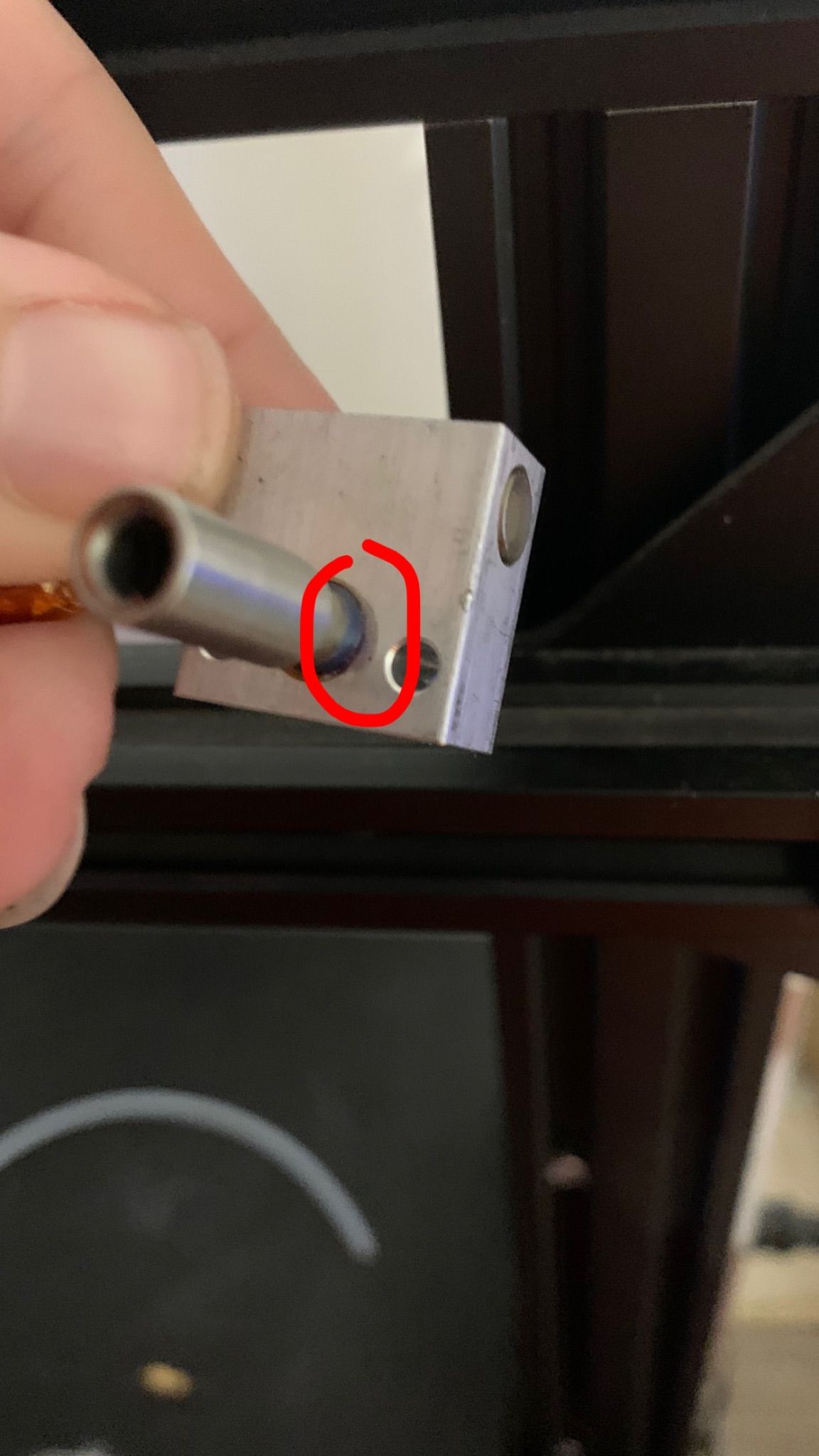

  6. C’est que ce que j’ai essayé, mais en vain. Je vais le refaire… je vous dis C’est que ce que j’ai essayé, mais en vain. Je vais le refaire… je vous dis En dévissant le heatbreak du radiateur je me suis rendu compte que sur le côté du heatbreak il y a du filament. Comment l’enlever ? je dois enlever le heatbreak, puis faire chauffer le bloc de chauffe et nettoyer ? pour moi pour avoir une fuite à ce niveau la ça veut dire que mon heatbreak n’est pas en contact avec buse. Est-ce vrai ? Selon vous Pourtant je n’ai jamais démonté cette partie
  7. Bonsoir, j’ai selon pas trop mal appliqué la titi’s procédure. Mais au vu de la fuite je me suis planté. je l’ai enlevé. Je suis bon pour tout re nettoyer. je suppose que ça vient du fait que mon ptfe n’est pas en contact avec ma buse. Ma supposition peut être juste ? je sais que le but du forum c’est de détailler ici pour aider les autres. Mais est-ce que quelqu’un pourrait vocal, juste pour m’aider avec la titi’s procédure ?

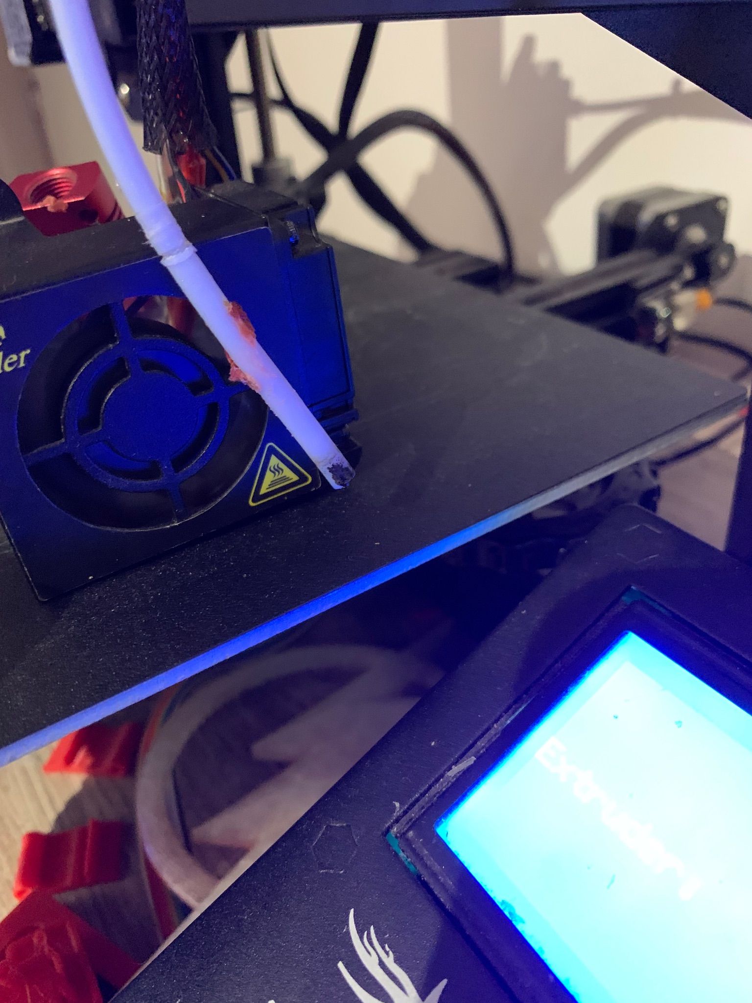

  11. J’ai sali la partie rouge car le ptfe n’était pas (selon moi) bien enfoncé. Car en l’enlevant il restait des taches bout rouge (un ancien filament). loupé l’extrudeur j’ai celui-ci : merci pour la procédure je vais regarder !

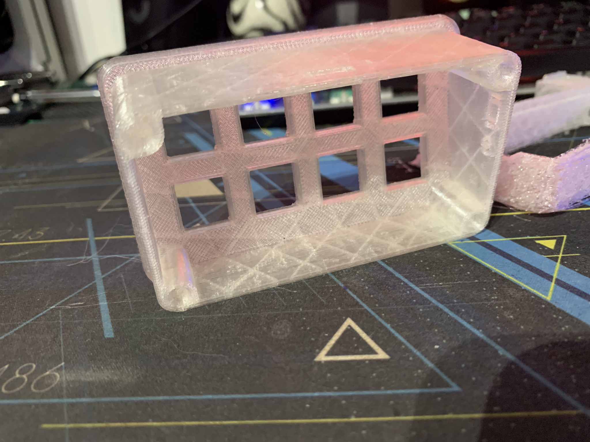

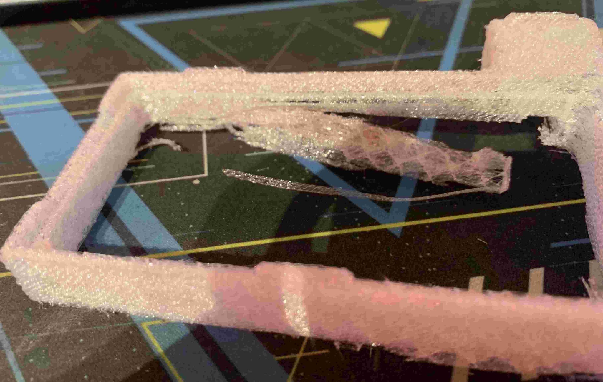

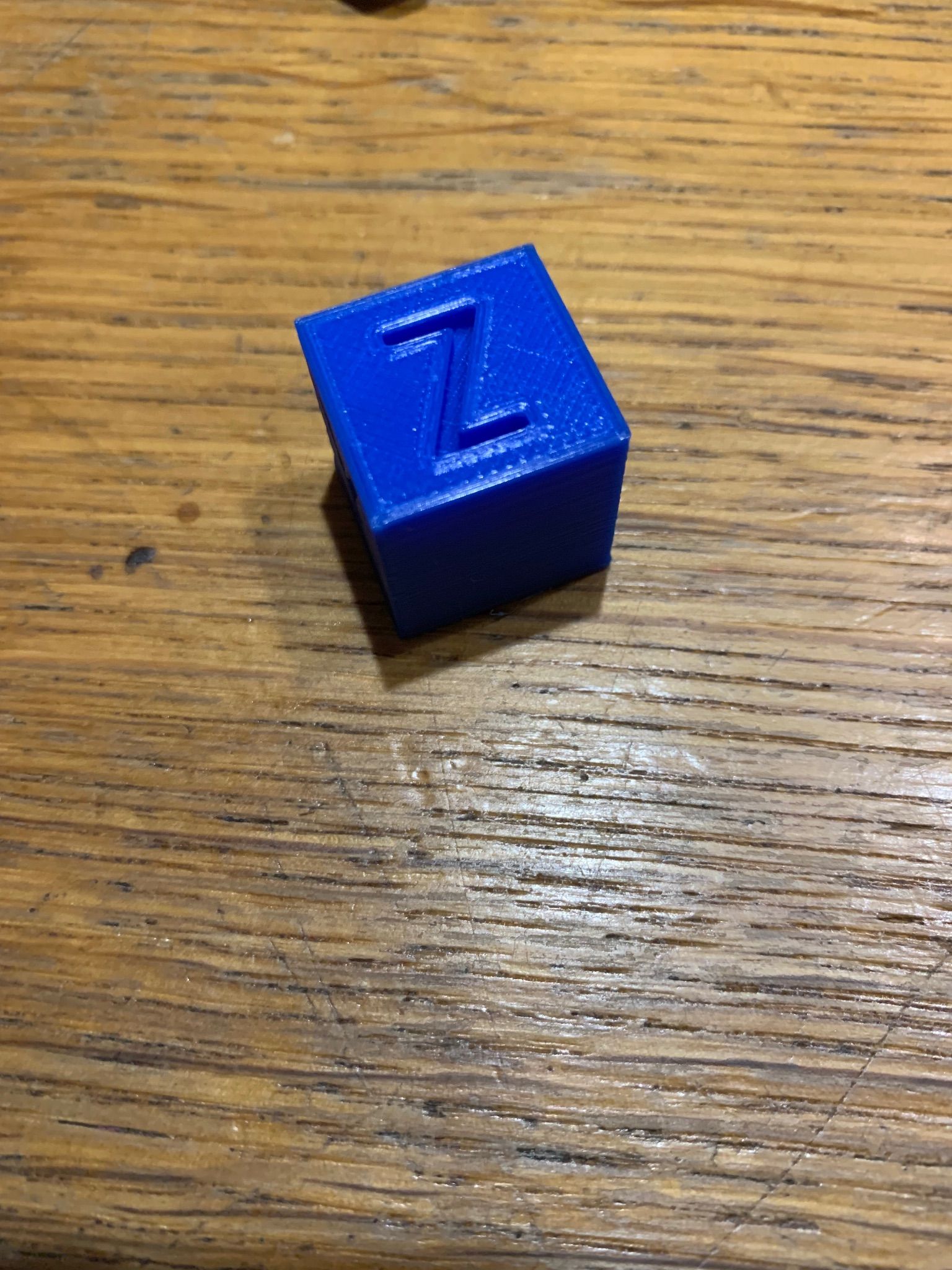

  12. Bonsoir ou Bonjour, J'ai une ender 3 v1 j'ai souhaité refaire des impressions après quelque semaines sans rien faire. j'ai commencé par imprimer ca, mais mon impression est "molle", c'est à dire très facilement cassable, alors qu'avant non. entre temps, j'ai changé le plateau (c'est un plateau collant, je vais bientôt passer sur du PEI.). voici une impression avant : . et maintenant : et au vu de l'état du PTFE : j'ai pris un kit amazon pour le changer, ainsi que les embouts pour clipser. en enlevant le PTFE j'ai pu remarquer que du fil, c'était glissé entre, je me demande donc comment bien nettoyer la partie rouge (vous avez le nom ?) Mes questions : - Comment nettoyer la partie rouge (cf dernière photo) ? - que faire pour que mes impressions redeviennent comme avant ? - le bloc noir avec le ventilateur, n'est pas droit, comment le remettre ? si vous avez besoin de plus de photo ou de détailles n'hésitez pas.
