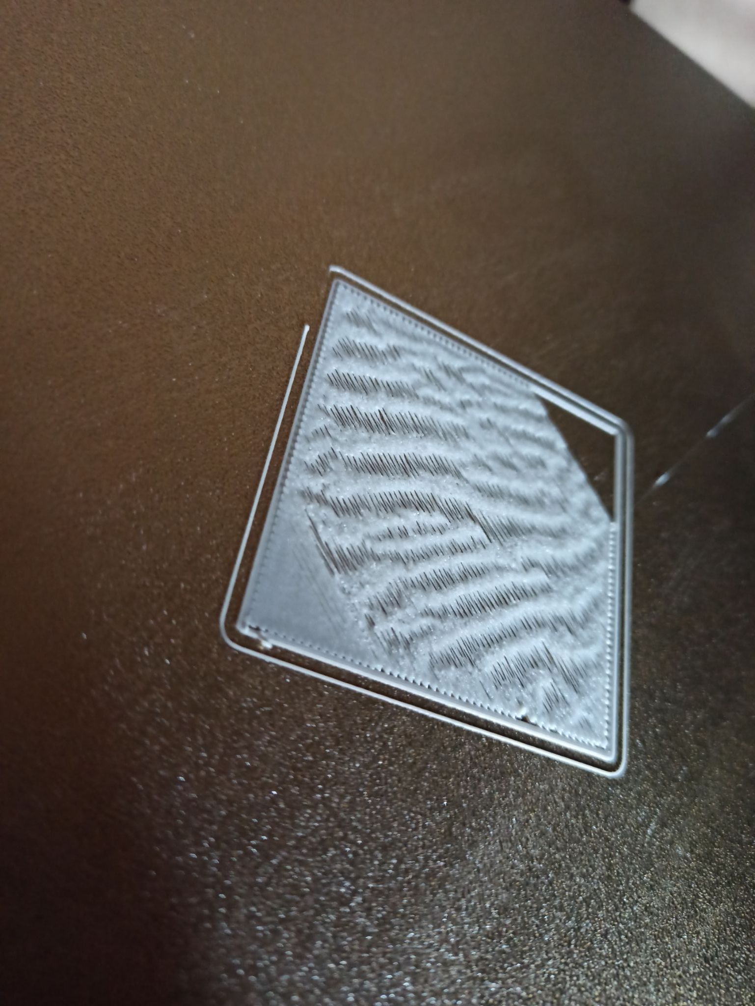

    Mhhh, je ne retrouve plus, mais il n'y avait pas plus d'indication que ça. Tu trouveras plus d'info dans la doc klipper -> https://www.klipper3d.org/TMC_Drivers.html?h=driver_sgthrs#update-printercfg-with-sensitivity-value

    Bon j'ai réalisé plusieurs opérations, je ne suis pas sûr, c'est là quel qui a résolu le problème. - J'ai retiré le détecteur de fin de filament, car j'ai remarqué que par endroit ça bloque. Mon filament ne doit pas être très précis... - J'ai nettoyé la buse et passé une aiguille. - Après le bed leveling, j'ai regardé la première couche et j'ai baissé un peu la buse parce que pas assez plaqué.

    j'ai réalisé l'update de l'imprimante mais ça n'a rien changé mais après sur poste reddit j'ai trouvé la solution au point 1 : il faut modifier le paramètre driver_SGTHRS de 80 à 110 et plus de souci après le redémarrage je continue à chercher pour la première couche

    Bonjour à tous, J'ai quelques soucis avec ma neptune 4 plus en ce moment. 1) lors du home l'axe Y ne s'arrête pas et force 2-3 sec 2) j'ai remarqué que les vis/ecroux de l'axe Z ne sont pas serrées, c'est normal ? (autour de la tige filetée qui pince la plaque noire avec celle en letton) 3) je n'arrive plus à avoir des belles premières couche malgré plusieurs leveling, j'ai tenté plusieurs filaments pas mieux. Ce qui est bizarre, c'est que l'on voit qu'il commence bien. Je n'ai encore pas osé faire de maj depuis que j'ai reçu l'imprimante en janvier, je devrais le faire ?

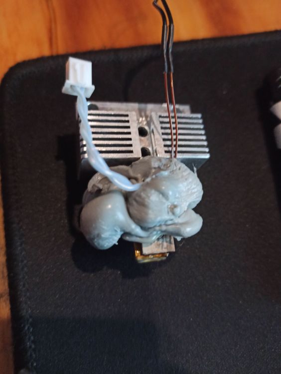

  11. oui mais je trouve pas de lien pour vraiment la cartouche céramique seul. Ceux de la x1 ressemble pas mal quand même ici J'hésite même à passer sur la hotend de la x1 il y en a un qui a réalisé un adaptateur ici Pour l'histoire du montage, c'est bizarre, car le problème survient après de nombreuses impressions sans souci.
  12. Les solutions de rechange je connais, la première fois elegoo m'a renvoyé une hotend, mais j'ai pas trouvé les cartouche chauffante/thermistance à l'unité, vous avez des liens ? Moi ce que je voudrais savoir c'est la cause pour éviter que cela ne se reproduise. C'est quand même la troisième fois... j'imprime plusieurs impressions, tout va bien et d'un coup j'ai ce problème. C'est un peu chiant de rester 10 min à chaque fois voir si l'impression et bien lancé. On ne peut pas détecter les échecs avec klipper ? Merci de vos réponses en tout cas !
  13. Hello, J'ai un souci récurent sur ma N4P, voir la photo. Je viens d'avoir le souci pour la troisième fois et je commence vraiment à être gavé... Obligé d'acheter un hotend entier, car le pla est pris dans les fils etc... Ce que je trouve bizarre, c'est que le pla se retrouve sous la chaussette caoutchouc, ce qui me fait penser que ce n'est pas qu'un problème d'accroche. J'utilise d'ailleurs de la colle sur le plateau. Suis-je le seul à rencontrer ce problème ? merci de votre aide !

  15. Le benchy boat semble acceptable, par contre le support batterie ce n'est pas ça je trouve. Peut-être essayer de slicer avec OrcaSlicer -> https://www.elegoo.com/en-fr/pages/download Changer de filament ?
