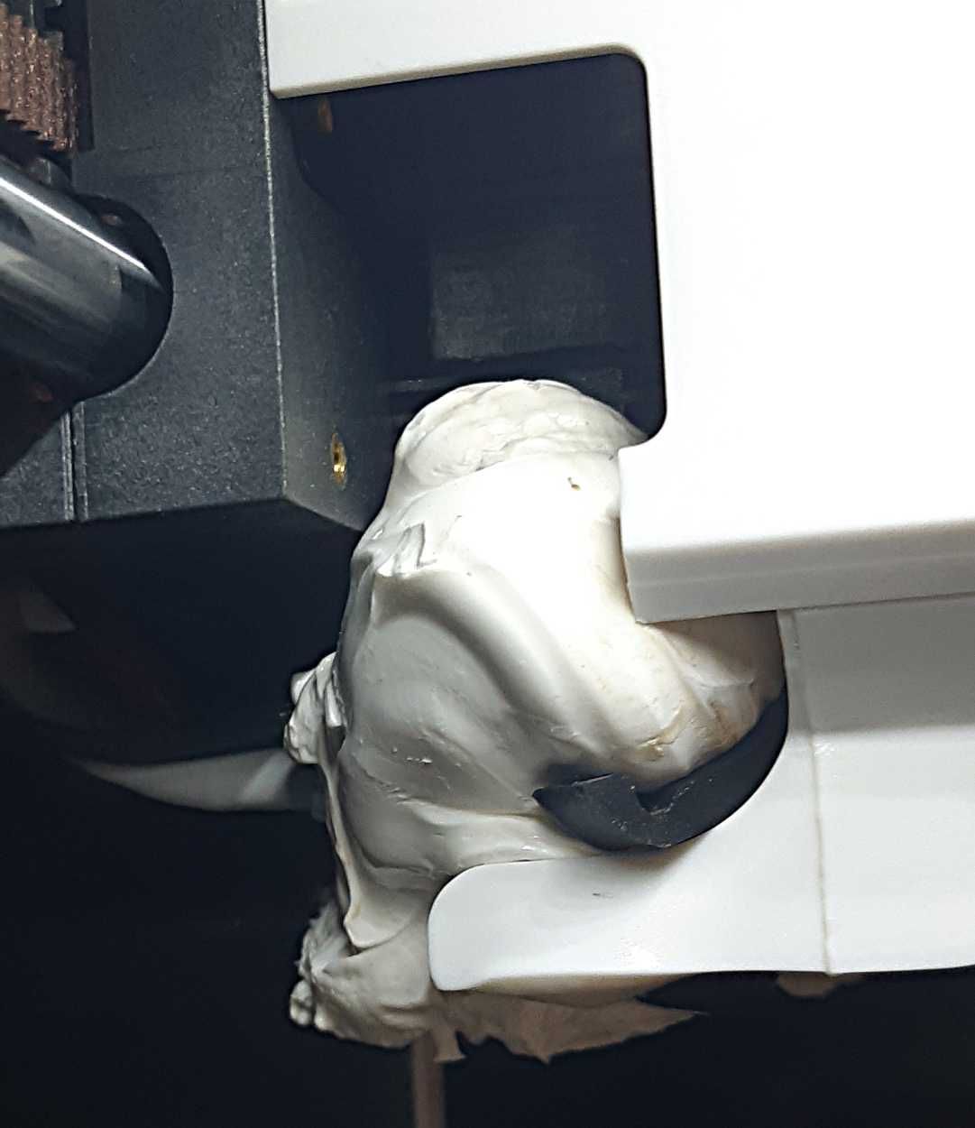

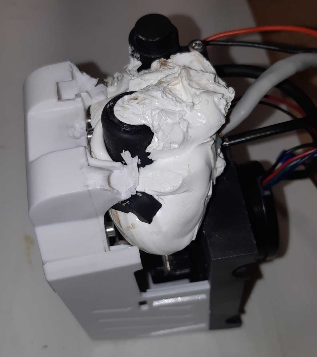

  1. Comme j'ai reçu le nouveau capot (avec un petit ventilo en plus), j'ai pu repartir. Et j'ai fais vraiment attention à ce que la tête frotte bien sur le papier de calage.
  2. Le problème est survenu car l'impression c'est détaché à la 3 ou 4 ème couches, d'après les restes que j'ai pu voir. Donc, si une impression se détache, cela deviens vite une catastrophe. Avec mon ancienne imprimante (Prusa 3), je n'avais ce genre de problème. Cela faisait des spaghettis, c'est tout. Je n'ai jamais eu un bourrage comme ça.
  3. Un petit retour d'expérience que j'ai eu avec un bourrage de filament. Après la mise à jour de mon firmware sur une X-Plus3, j'ai du refaire une calibration. Pas de souci, sauf que je n'ai pas assez fait frotter la tête sur le papier plastifié fourni par Qidi. J'avais bien remarqué que la partie imprimé sur le Bed se décollait un peu par endroit, mais je me suis dit que c'était un problème d'accroche et j'ai remis un peu de colle. Et là, je fais ce que je faisait jamais avant, tellement j'ai confiance dans cette imprimante. Je pars juste après avoir lancé un print un peu long, sans attendre 5 minutes que tout aille bien. A mon retour, voici ce que j'ai trouvé : Un joli bloc de PLA, bien solide qui faisait un sarcophage à la tête d'impression. Misère pour démonter le tout. Pas moyen d'accéder aux vis. Obliger de couper une partie du Front Cover. Une fois démonté je commence à enlever tout le PLA fondu. J'ai presque tout essayer ce qui me passait par la tête. Dremil, cuter, pince coupante. J'ai fini avec un pistolet à air chaud (aille ça brule !!). Cela m'a pris une bonne heure. Le bon coté de l'histoire, j'ai recommandé un Front Cover et j'ai reçu le nouveau avec un petit ventilo en plus. Conclusion, bien vérifier que la tête frotte correctement pour faire la calibration.

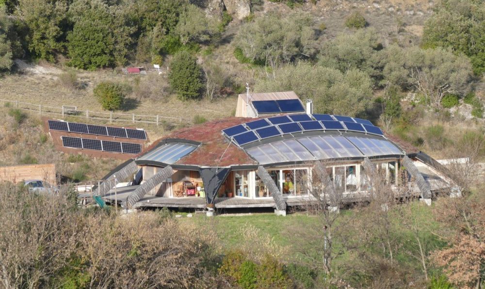

    Le voici, il faut juste le faire tourner à 90° et activer les supports. Je me fais un puits provençal avec 7 tubes annelés de diamètre 75 mm et cette pièce (avec sa copie en face) sert à les maintenir en place à la sortie. Modéliser par mes soins avec Amapi. HS : JE ne résiste pas à vous montrer ou va aller ce puits provençal. C'est ma maison, conçu, dessiner et construit avec mes petits doigts musclés. raccord tube 1.stl

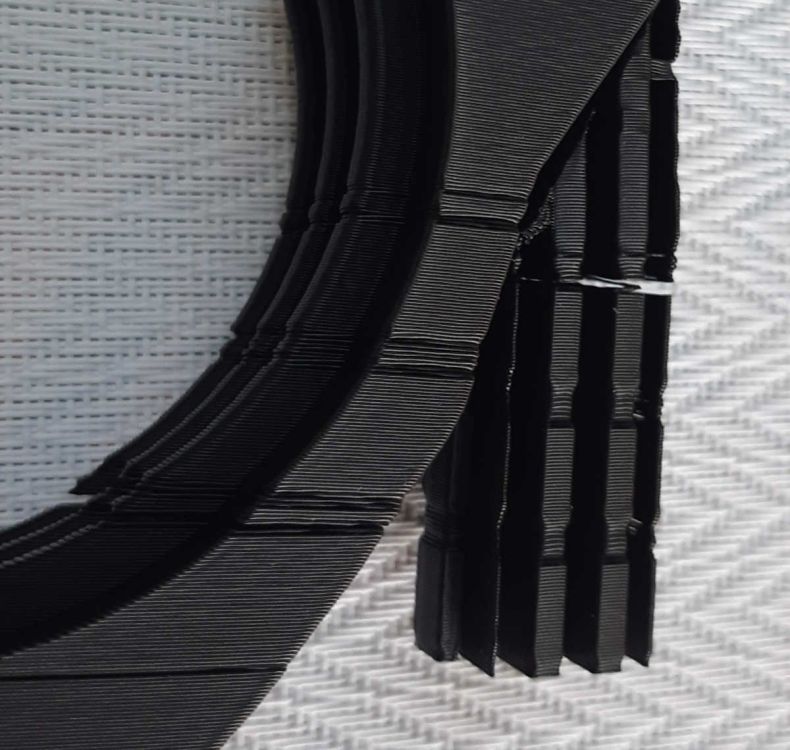

    Ce que je trouve de surprenant dans la découpe de Qidislicer, c'est de faire des couches intercalées pour l'objet et les supports. J'ai demandé une découpe à 0.24 et les couches font 0.12 en imprimant une couche sur deux, objet et support. Et encore pas partout. en visualisant le Gcode couche à couche, on voit que ce n'est pas constant. En regardant de plus près la visualisation des couches, lorsque l'on va du haut vers le bas ou du bas vers le haut la visualisation des couches est inversées. Sans doute un bug d'affichage.

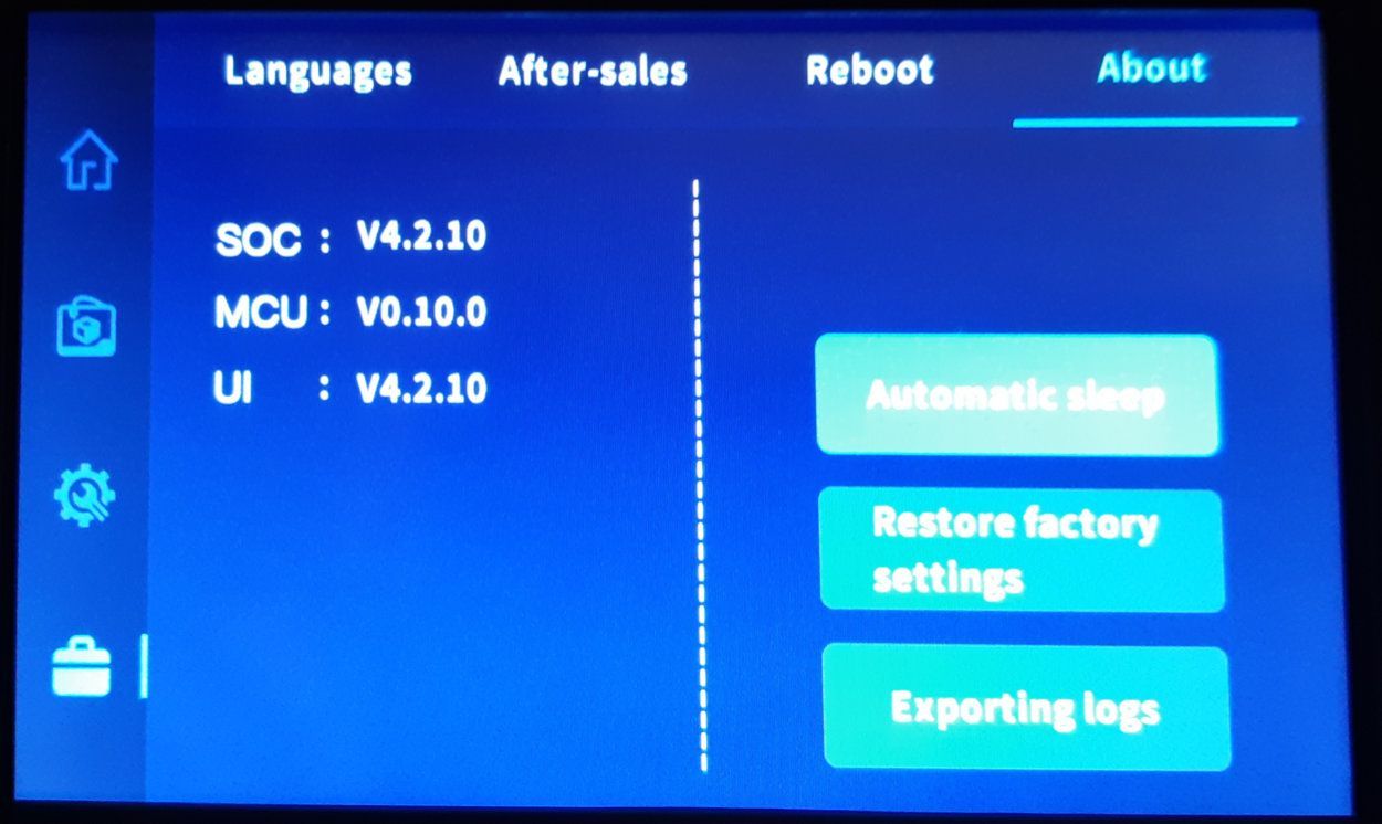

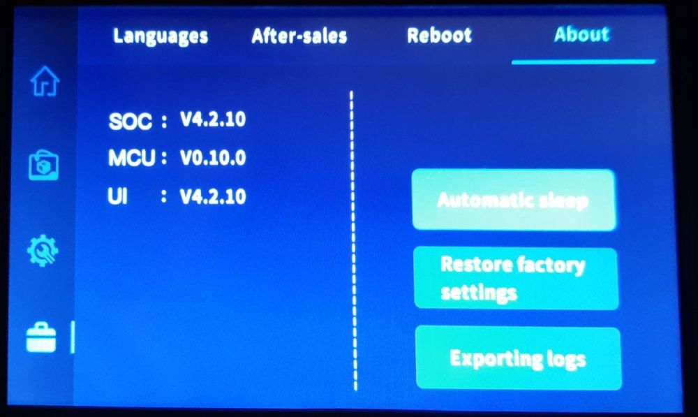

    Je suis bien en version 4.2.10. J'ai juste changé la carte mémoire avant même de démarrer la machine avec une carte 32 Go. Je n'ai fais aucune mise à jour de quoi que ce soit.

    Impression terminé avec Orcaslicer avec le fichier .stl identique. Aucun défaut, impression parfaite (et plus rapide). Le problème provient donc de Qidislicer. Je vais envoyer le tout à Qidi pour qu'il cherche le bug. Et moi je vais changer de slicer. Je vais voir comment communiquer directement depuis Orca avec ma X-Plus 3. Pour modifier l'heure, il va donc falloir que je me connecte en ssh. Cela va me rappeler des souvenirs.

    Merci de votre retour. J'ai reçu ma machine il y a une dizaine de jours et je n'ai fais aucune modification. Je n'avais imprimé que des petits fichiers (en hauteur). Lorsque j'ai voulu imprimer mes supports de tubes, le problèmes a commencé. J'ai réimprimé le même fichier, car je pensais que c'était une erreur hardware et le défaut est revenu exactement au même endroit. Donc, le problème venais du fichier. - Qidi Slicer V 1.1.3 - Je ne sais pas ou trouver la version du firmware, mais en en tête du fichier "printer.cfg", il y V4.2.10. - J'utilise du PLA "normal". Je l'ai utilisé pendants des années sans souci avec mon ancienne Prusia 3 J'ai effectivement le même souci d'impression. Le Gcode fait 10 Mo, je vais donc faire quelques test pour essayer d'identifier la source du problème.
  17. J'ai un souci d'impression sur ma Qidi X-Plus3. Sur certaines couches, le PLA n'est pas jointif avec la couche précédente. Cela le fait sur l'objet et aussi sur les supports (automatiques). J'ai ouvert le GCode pour vérifier, et surprise, certaines couches n'impriment que le support et la couche suivante imprime l'objet. J'ai presque 2 fois plus de couche avec les supports activés. Est-ce normal ? Par contre je suis embêté pour mon print. Je vais faire un test avec des supports que je vais modéliser, mais ce n'est guère pratique.
