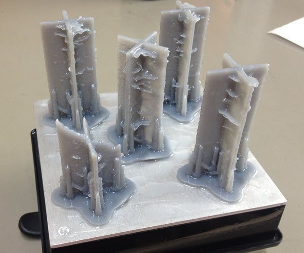

  1. Merci de la réponse! J'ai un chauffage dans la cuve, donc environ 25°. J'ai un ACF, utilisé depuis 3 semaines, ,normalement pas de soucis à ce niveau. Et bien sur, je remue ma résine à chaque fois. Je vais tenter une impression à 2,5 et une à 1,6, je les posterai ensuite. Niveau réglage de la vitesse d'impression, est ce que ça peut jouer? Mes paramètres sont ils cohérents vu le modèle récent de l'imprimante et le film ACF?
  2. Bonjour à tous, et merci d'avance de votre aide Je suis passé de la résine anycubic fast à la jamg he 10k, et je galère vraiment à trouver les bons paramètres. J'ai fait le test des cônes de calibration qui me donne une valeur d'exposition à 1.6, mais à cette valeur le test de plaque frozen ne m'affiche que très peu de détails. Hors c'est à 2,5 que j'avais le plus de détail. MAIS à ce réglage, lors du test des cônes, c'est dernier étaient bien sur tous présent coté failure, mais en plus ils affichaient de grosse stries..... Je sais que les photos peuvent être difficiles à interpréter, mais si quelqu'un pouvait m'aider ce serait génial. Je commence à tourner chèvre avec ces réglages. Je précise que je suis encore débutant, j'ai ma machine depuis 1 mois, le fep est propre, et j'avais plutôt de bons résultats avec la résine ANYCUBIC FAST. J'utilise lychee slicer. J'ai fait des test intermédiaires (2s - 1,8s), de mois en moins de cônes, mais aussi de moins en moins de détails. Le test de la petite plaque soutenue a tenu le coup jusqu'à 1,8 avant de deconner à 1,6 Voici ms résultats épaisseur:30um - délai extinction: 1s - temps expo: 2,5 - montée 4mm - vitesse montée: 8mm/s - vitesse descente 20 mm/s épaisseur:30um - délai extinction: 1s - temps expo: 1,6 - montée 4mm - vitesse montée: 8mm/s - vitesse descente 20 mm/s
  3. Bonjour J'ai un soucis avec mes impressions sur cette machine. Je suis débutant, j'ai commencé avec de la résine Anycubic fournie avec la machine, de la speed. Aucun problème avec mes impressions, tout marche nickel. J'ai changé pour de la JAMG HE 10k, je fait mes test de calibration avec les connés, j'arrive à un bon résultat. Temps d'exo de 1,3. Je fait une impression, et ma figurine (de jeu) sors avec des supports en moins et de artefacts, ou je ne sais pas comment les appeler ... (voir la photo en exemple). La figurine est complète, mais demande du travail pour enlever les morveux de résine en plus. Est-ce que quelqu'un a une idée du problème? Merci
