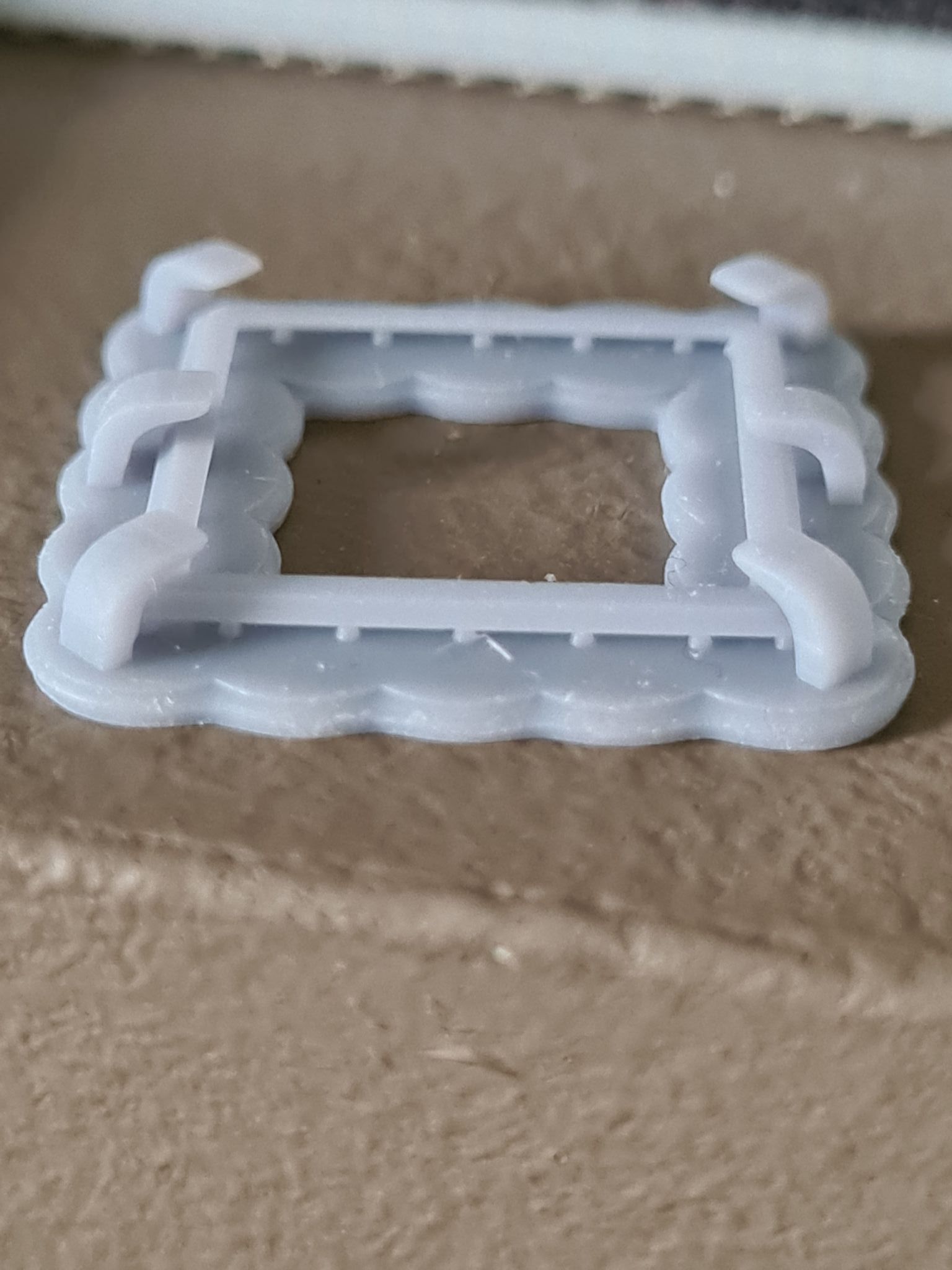

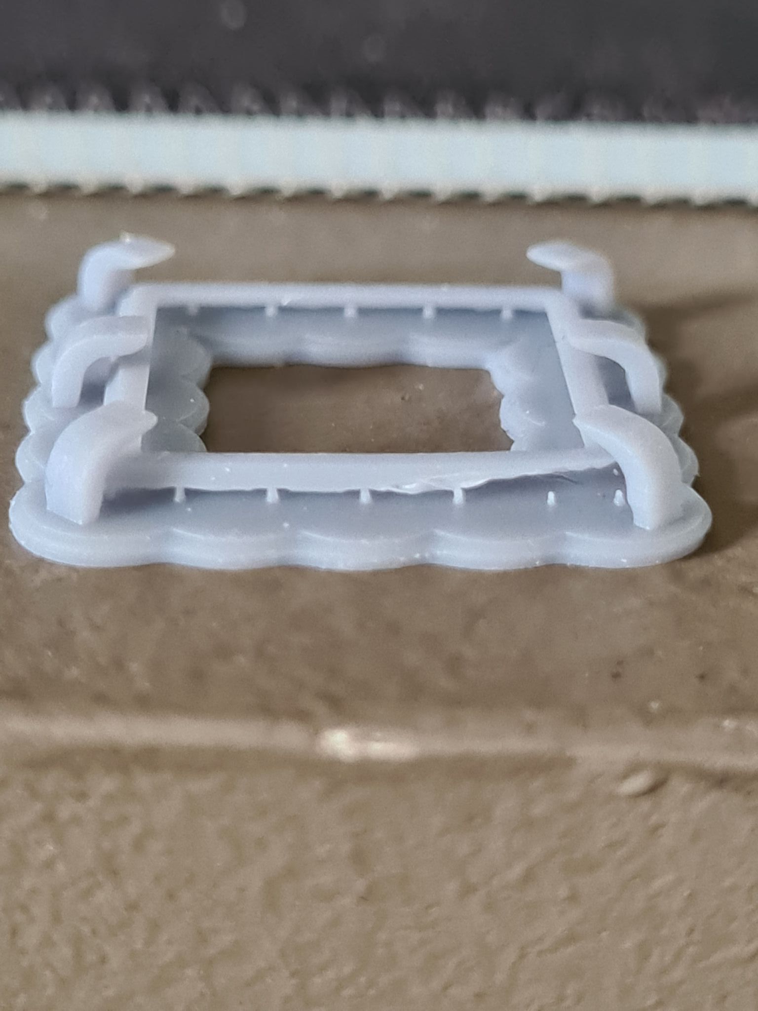

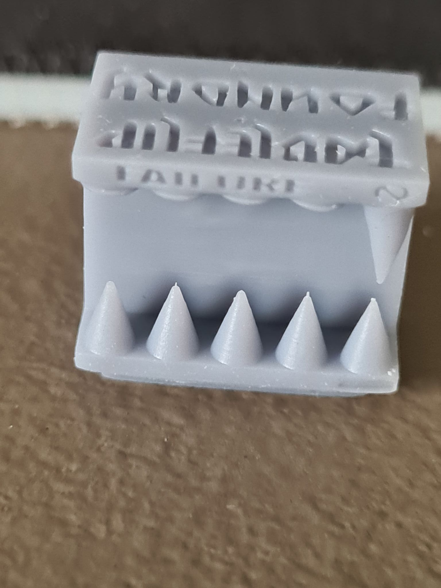

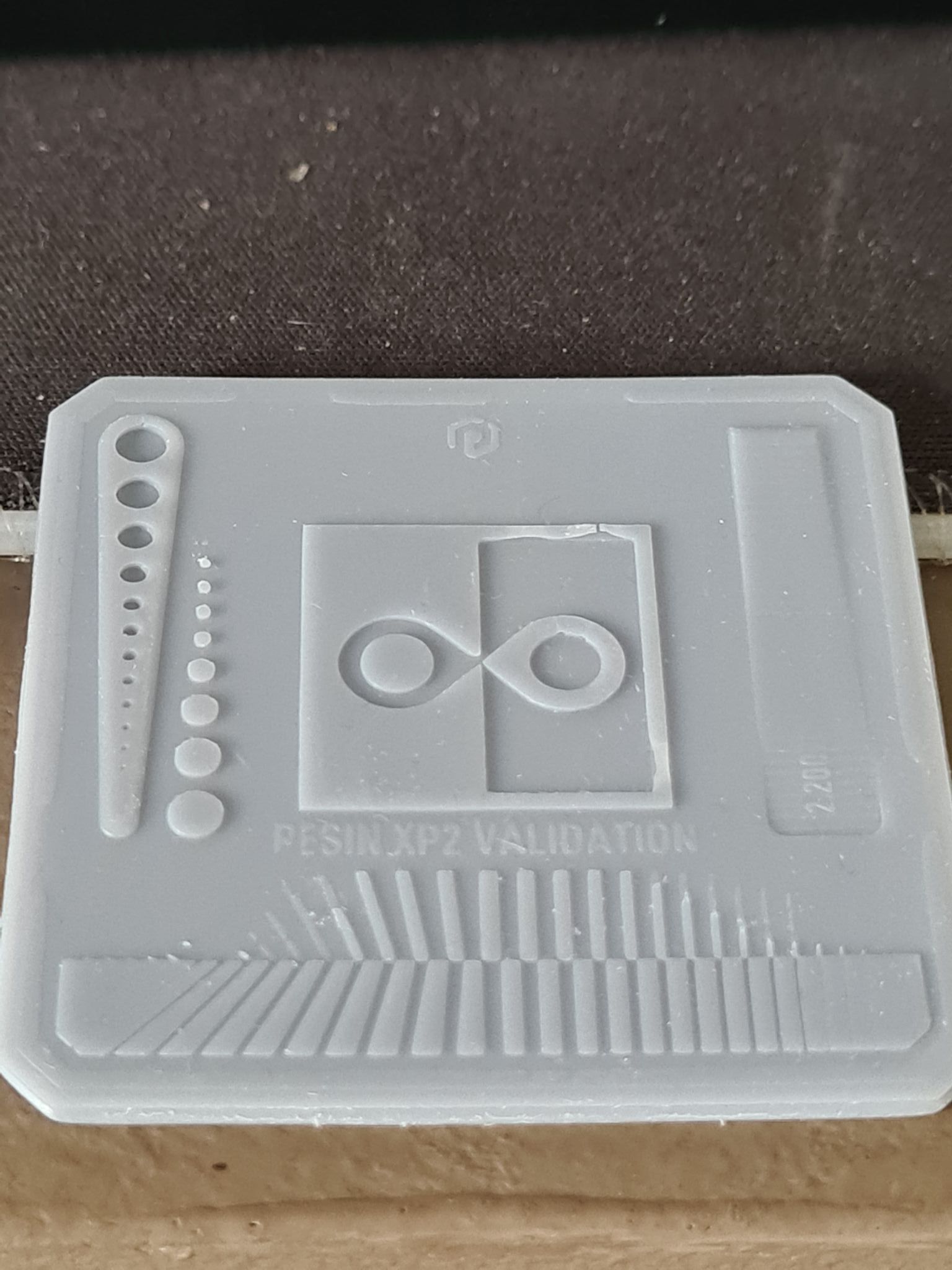

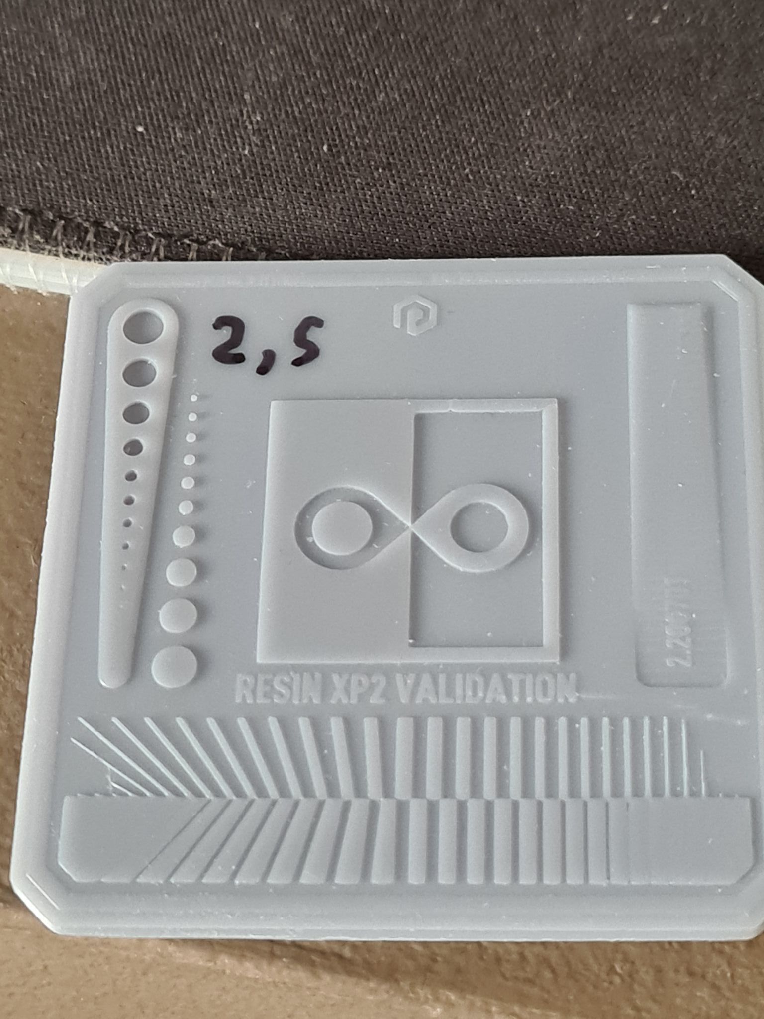

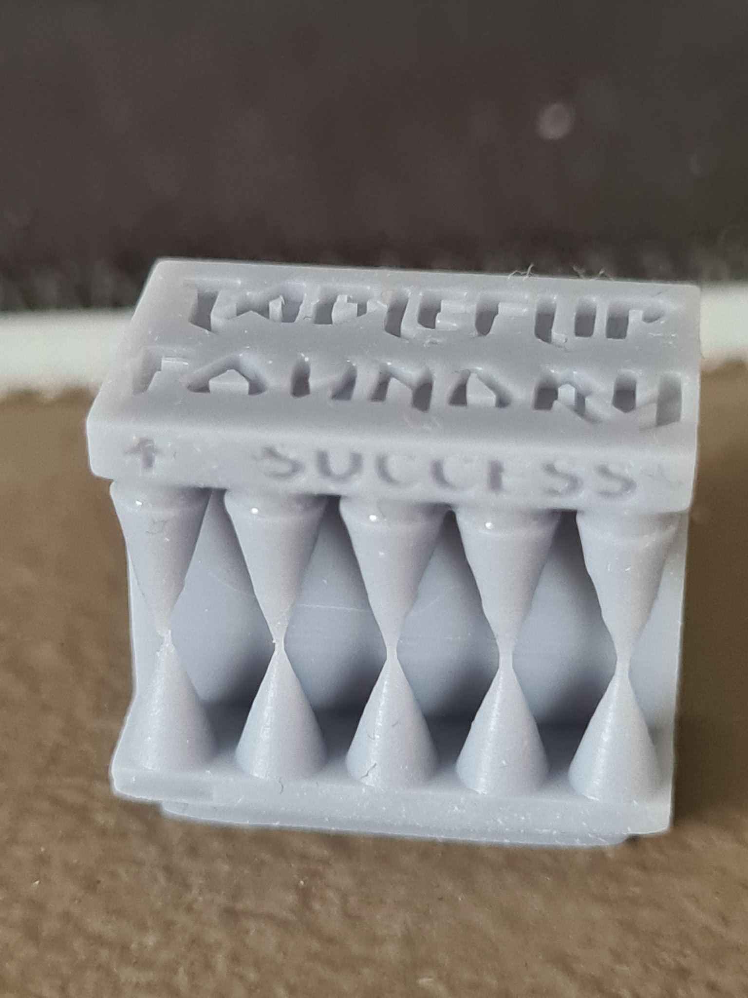

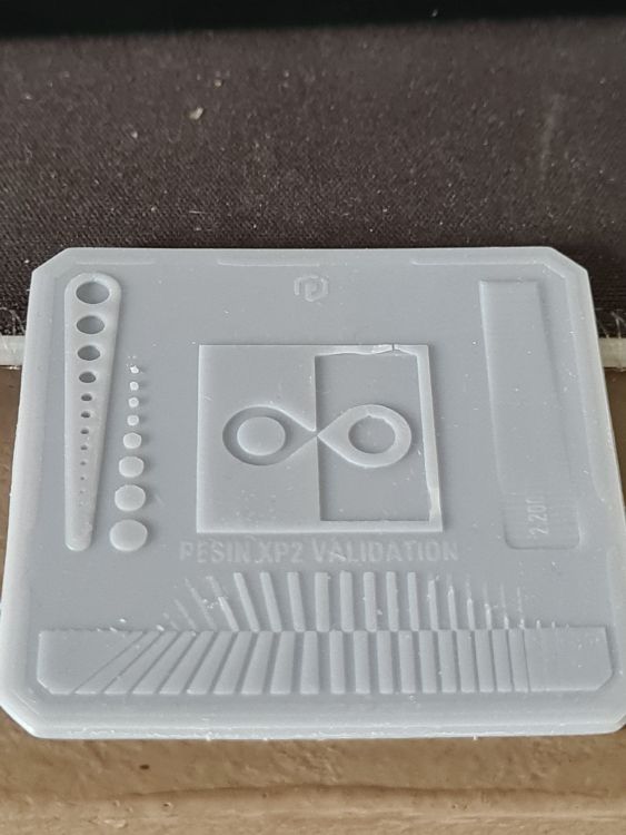

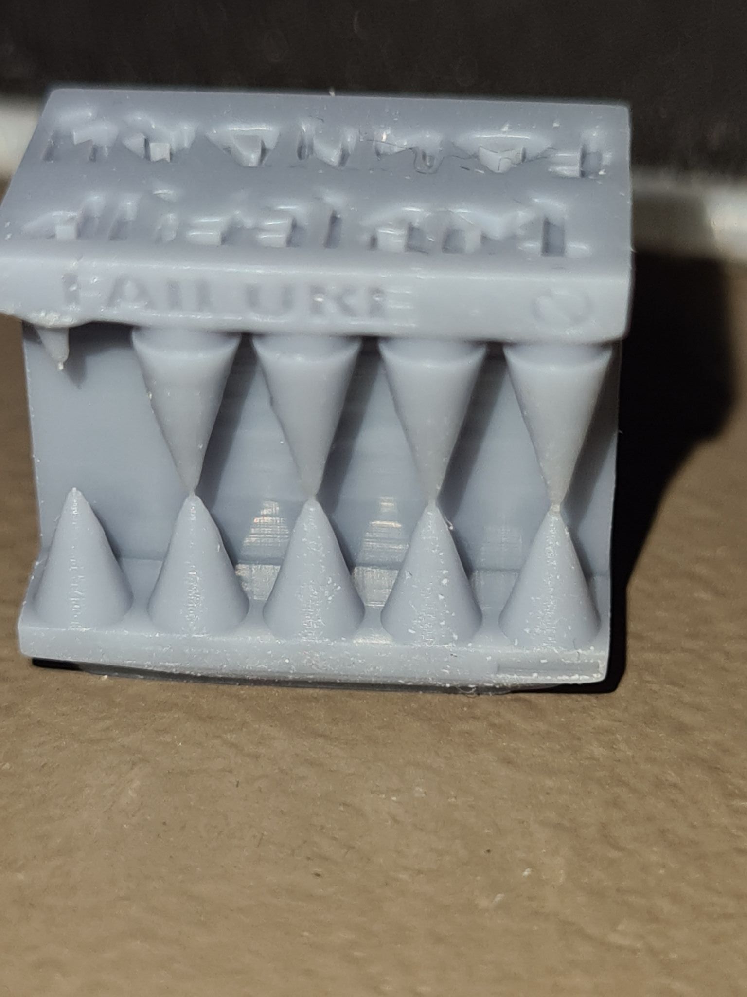

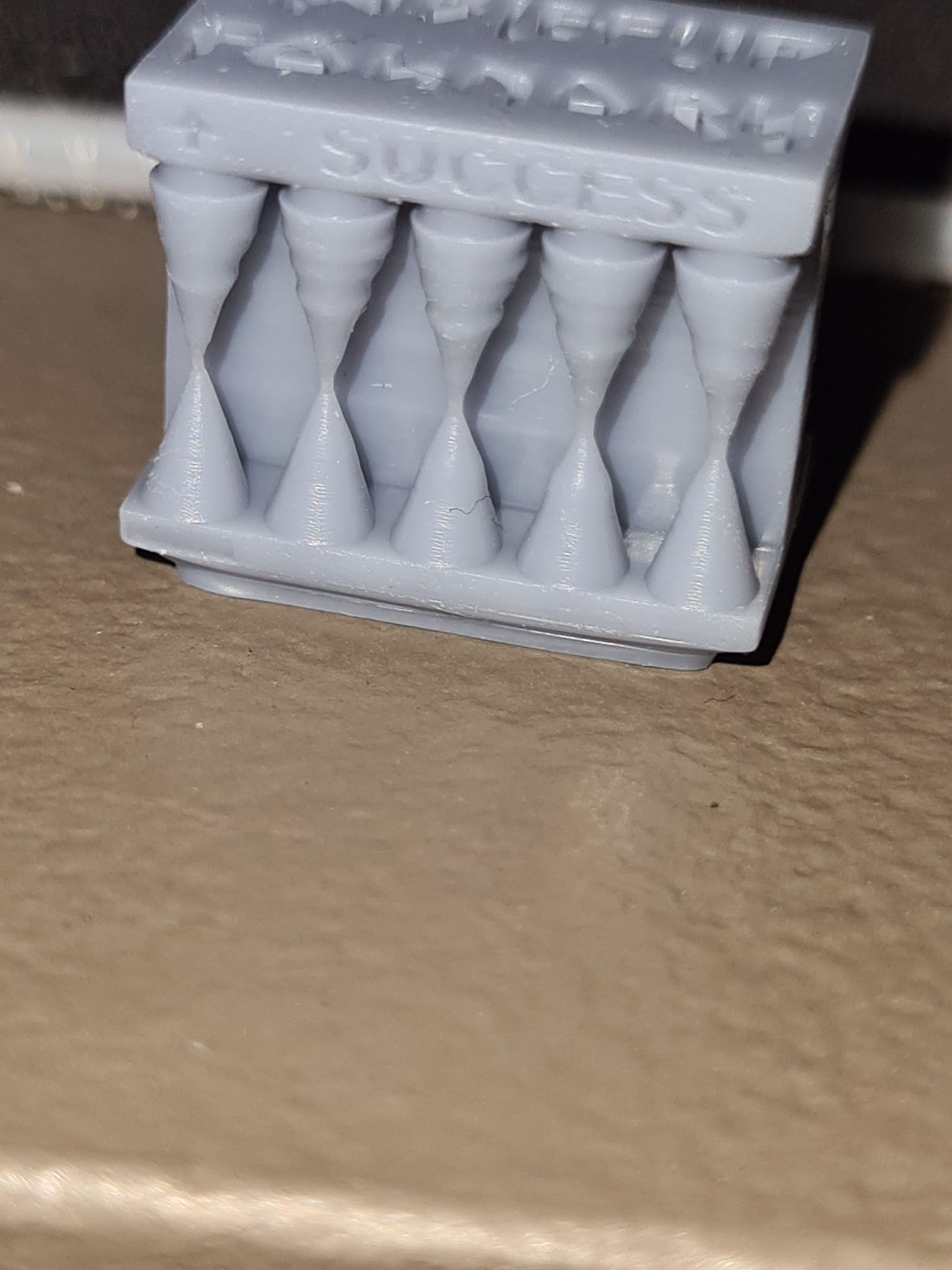

Je suis passé de la résine anycubic fast à la jamg he 10k, et je galère vraiment à trouver les bons paramètres. J'ai fait le test des cônes de calibration qui me donne une valeur d'exposition à 1.6, mais à cette valeur le test de plaque frozen ne m'affiche que très peu de détails. Hors c'est à 2,5 que j'avais le plus de détail. MAIS à ce réglage, lors du test des cônes, c'est dernier étaient bien sur tous présent coté failure, mais en plus ils affichaient de grosse stries.....
Je sais que les photos peuvent être difficiles à interpréter, mais si quelqu'un pouvait m'aider ce serait génial. Je commence à tourner chèvre avec ces réglages. Je précise que je suis encore débutant, j'ai ma machine depuis 1 mois, le fep est propre, et j'avais plutôt de bons résultats avec la résine ANYCUBIC FAST. J'utilise lychee slicer.
J'ai fait des test intermédiaires (2s - 1,8s), de mois en moins de cônes, mais aussi de moins en moins de détails. Le test de la petite plaque soutenue a tenu le coup jusqu'à 1,8 avant de deconner à 1,6
Voici ms résultats
épaisseur:30um - délai extinction: 1s - temps expo: 2,5 - montée 4mm - vitesse montée: 8mm/s - vitesse descente 20 mm/s
2.5-3.thumb.jpg.1ecb6ebed79bfe83c62ec0fe09f048a0.jpg2.5-2.thumb.jpg.ae321580f13eecfe1ea5c297c35ca5e1.jpg2.5-1.thumb.jpg.3c29fc36e04992ff156b304b9f9eb2dc.jpg2.5.thumb.jpg.8085f5e46edc9d8c07c702c15f401220.jpg
épaisseur:30um - délai extinction: 1s - temps expo: 1,6 - montée 4mm - vitesse montée: 8mm/s - vitesse descente 20 mm/s
1.6-3.thumb.jpg.247bfda4e7cc212e9e62b3584e18c66c.jpg1.6-2.thumb.jpg.f09a6dc0264b2bb1920e6c2cdd2e8f95.jpg1.6-1.thumb.jpg.6f8853360590602583726404a2e68970.jpg1.6.thumb.jpg.26380819f403deeb4eeb99969db15122.jpg

Oui là pas simple de trancher. (Les résultats des impressions de test sont pour moi aussi un poil contradictoire ... )
Peut-être prendre en compte que les impressions de test ( "Cones of calibration", ... ) donnent une idée mais c'est avec une impression réel que l'on valide.
Là je partirais sur le 2.5 s en durée d'exposition avec un model qui se rapproche de ce que tu veux imprimer le plus souvent. (Si possible un truc rapide a imprimer pour pas non plus passer trop de temps a valider et ne pas gaspiller trop de résine)
( genre un truc pré-supporté comme https://www.myminifactory.com/object/3d-print-free-flamehorn-wyrmling-presupported-dragons-of-the-lodge-272817 si tu fait des miniatures )
Le 04/05/2024 at 12:05, jayhub a dit :
Edit > Aussi bien prendre en compte la température de la résine / de l'environnement d'impression
et éventuellement remettre en question le FEP/nFEP/ACF/... si il est usé cela n'aide pas.
Aussi, comme tu ne le précise pas, ne pas oublier de bien secouer la bouteille et de mélanger la résine déja dans le bac avant de lancer l'impression. (Certaine résine sédimente et/ou créée des "phases" (séparation en couches de liquides selon les composants.), si laissé au repos, en moins de 12h )

Merci de la réponse!
J'ai un chauffage dans la cuve, donc environ 25°. J'ai un ACF, utilisé depuis 3 semaines, ,normalement pas de soucis à ce niveau. Et bien sur, je remue ma résine à chaque fois.
Je vais tenter une impression à 2,5 et une à 1,6, je les posterai ensuite. Niveau réglage de la vitesse d'impression, est ce que ça peut jouer? Mes paramètres sont ils cohérents vu le modèle récent de l'imprimante et le film ACF?
