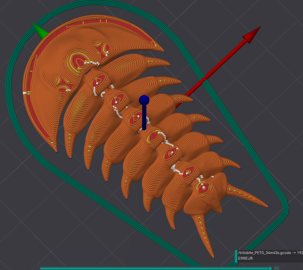

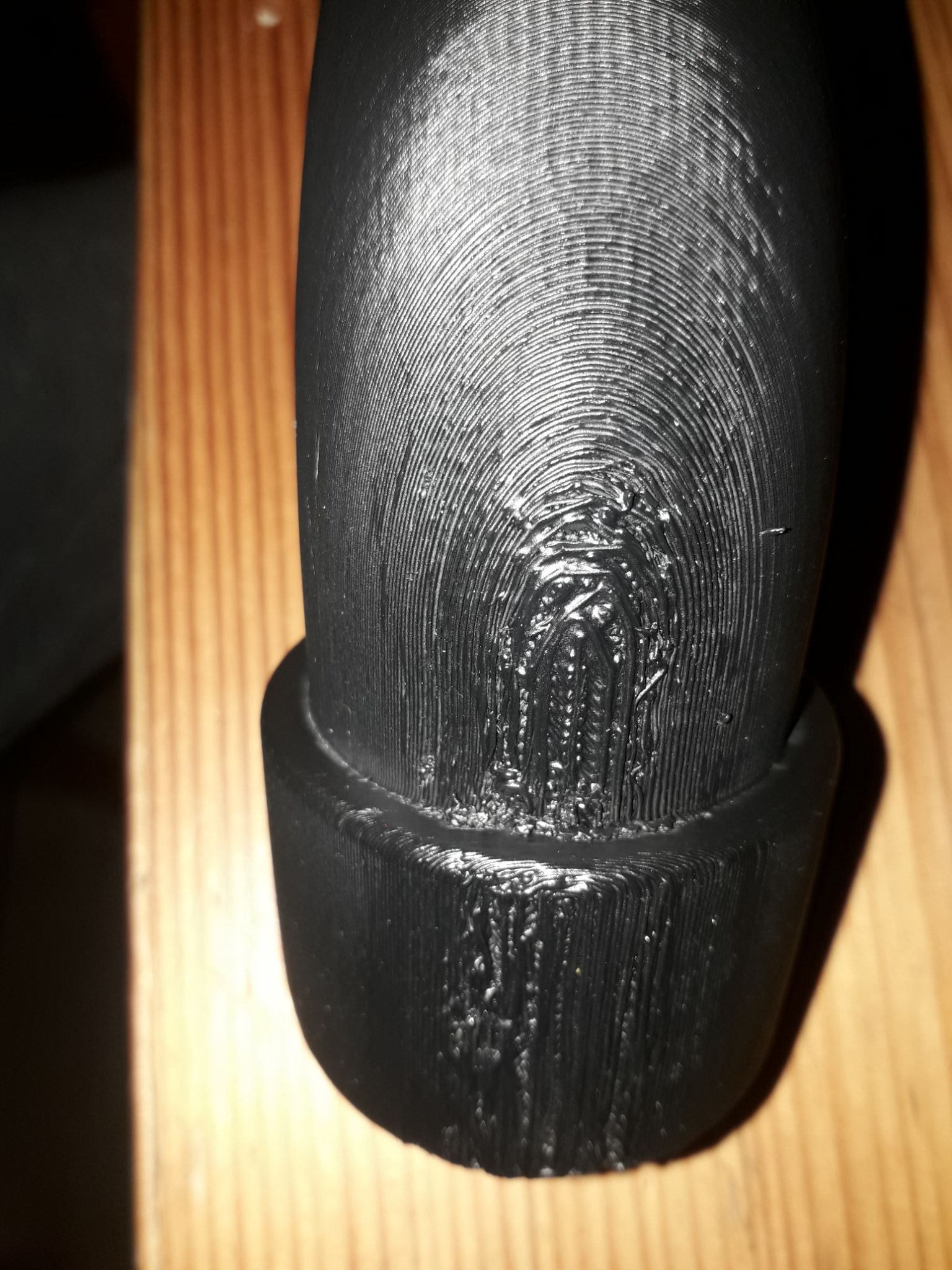

PETG, défauts près des surplombs
robert95770 en réponse au topic de Tom23 dans Entraide : Questions/Réponses sur l'impression 3D
juste une idée comme ça : peut être que le sens de refroidissement joue vu qu'on refroidit jamais sur 360 °. Il m'est arrivé de refaire un nouveau "design"et de changer mes "fan duct" de FLsun SR spécifiquement pour une série de pièces -

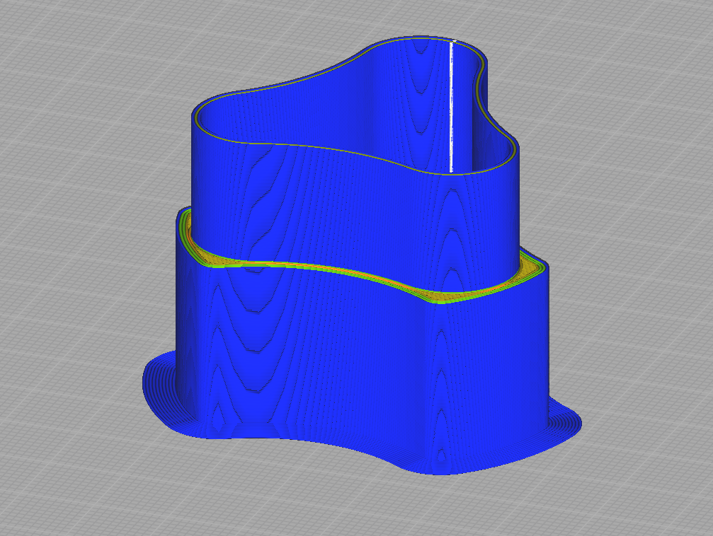

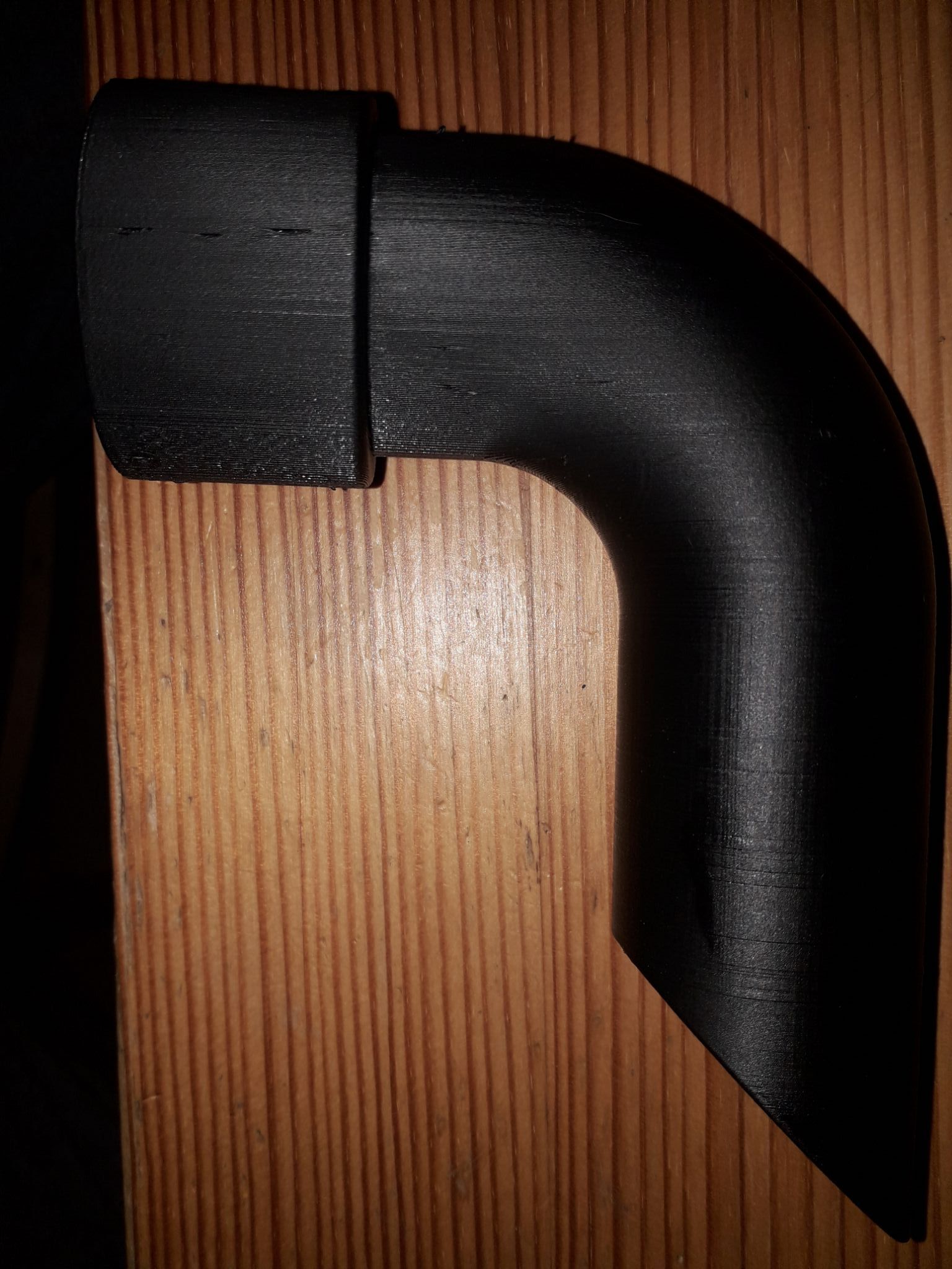

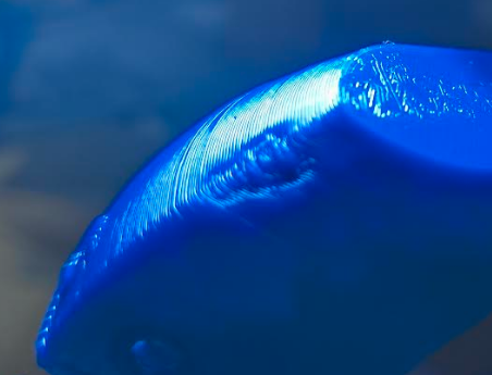

Problème couture en surplomb

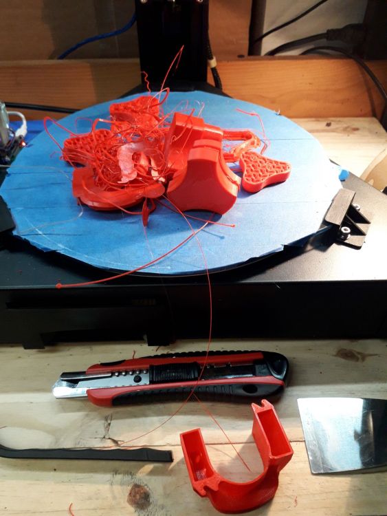

robert95770 en réponse au topic de rem31 dans Entraide : Questions/Réponses sur l'impression 3D
j'imprime avec une FLSUN SR les buses et les ventilateurs ont toujours été son point faible et au vu de la quantité de buse qu'on trouve sur thingiverse "on" a tenté pas mal de chose. En s'appuyant sur le fait que seul la tienne aurait ce problème ça laisse le filament ou bien le profil ou les deux qui amène ce problème -

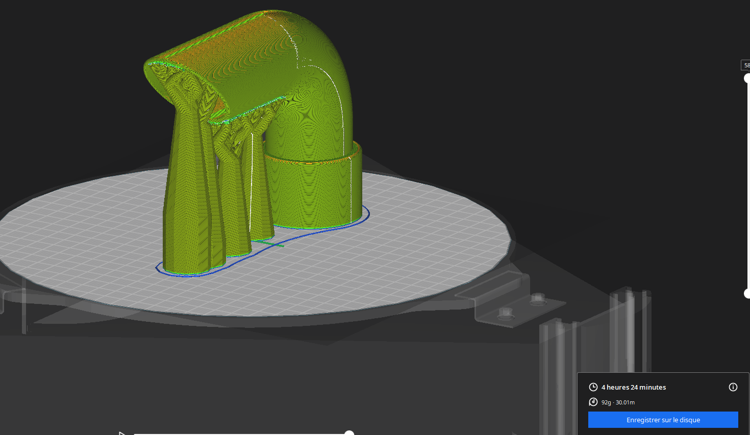

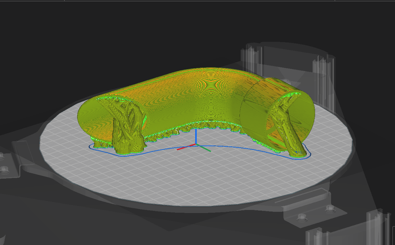

moi j'avais ce souci qui était un problème de refroidissement, changement de ventilo et de buses de refroidissement -

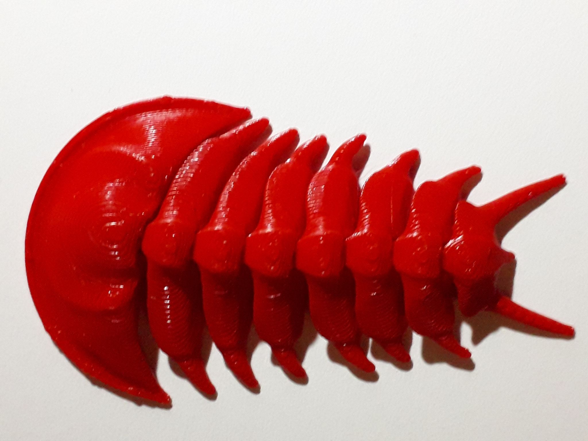

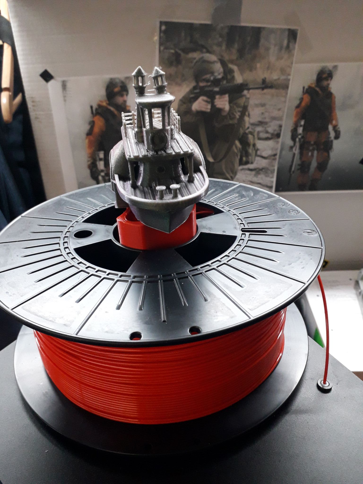

j'imprime avec ce PLA que j'ai trouvé d'une facilité déconcertante (même réglage que du PLA standard de la marque) ma config est la suivante FLSUN SR buse laiton de 0.3 mm (elle tient une demi bobine après elle fait plutôt ~0.42 mm ) T buse 220° T plateau 60° plateau verre d'origine avec un couche de scotch bleu et une dépose de 3Dlac, pour la hauteur de couche 2 réglage 0.20 std Cura à 150 ou 200 mm/s ou réglage perso 0.18 largeur 0.24 vitesse 150 ou 200 mm/s ça me fais des pièces de toute beauté . et il y a un kit pignon d'extrusion de chez hotend.fr dans le clone bontech d'origine. PS j'ai monté un support ventilo 5015 perso sur des fan duct perso pour améliorer le refroidissement

après achat d'une bobine de eSun PLA CF marron (17€) les réglages sont identique à du PLA std 210°/60° dans mon cas FLSUN SR avec des 5015 et une buse de 0.3 mm, la vitesse sous CURA 5.9.0 est augmentée à 200mm/S avec le profil std en 0.2 sinon j'ai un profil en H 0.18mm et largeur 0.24 mm en 200mm/S aussi. Et j'ai toujours mes problèmes d'adhérence donc scotch bleu et 3Dlac ça sort nickel mais vraiment très propre en état de surface . Juste des soucis dimensionnels sur un cube de 30x30x30 , X et Y + 0.1, Z à 0 mais si je fais un "trou de Ø8 au milieu du cube il fait 7.3 mm . Comme j'ai pas vérifié avec du PLA std on va dire que ça vient pas du filament mais de la machine. En ce moment j'ai "pluss" de problème avec ORCA il est peut-être temps de faire du ménage dans mes profils perso pour repartir sur de bonne base std. PS.: J'ai posé la question sur le site de esun et de Sunlu pour connaitre le pourcentage de CF et pour l'instant pas de réponse -

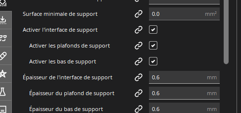

c'est Cura qui me joue ce tour (mes benchys de test sont imprimés avec Cura mais j'avais oublié sur Orca aussi) le coup des clic gauche et droit fonctionne aussi pour les supports ça aussi j'avais zappé -

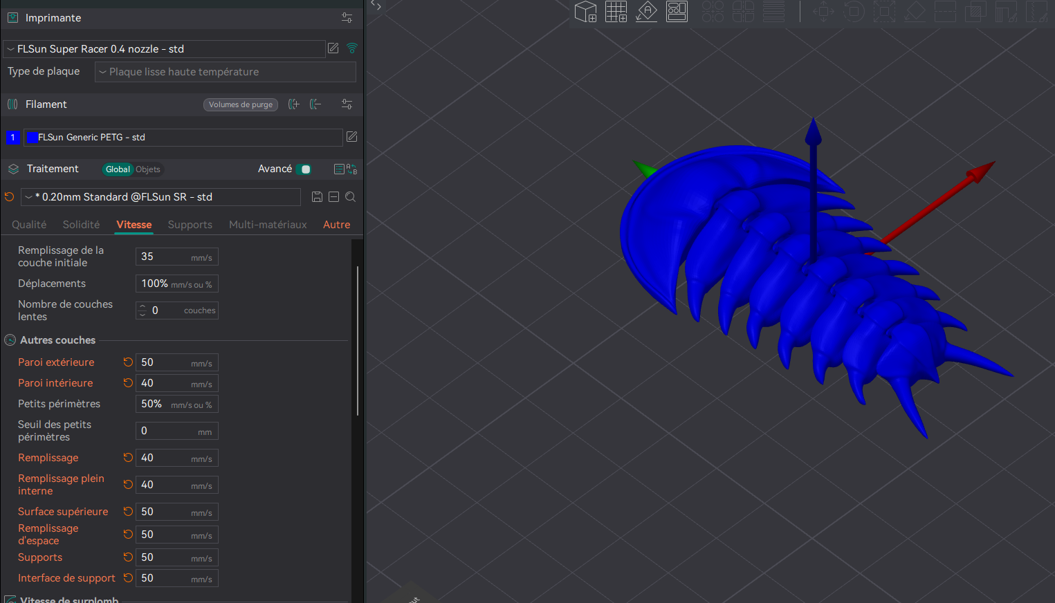

non c'est vrai il faudrait que je fasse 3 essais, ouest, sud ouest et sud , je vais attendre mes nouveaux 5015. dans Repetier server je peux changer le débit et la vitesse et la ventil en cours de print donc si il y a besoin !!! depuis l'écran d'origine aussi, seulement en cas d'impression depuis la clé USB . si je suis sous Repetier server ou Repetier Host pas touche à l'écran ça fout la gerbe. dans Cura je n'ai pas cette ligne dans REPETIER HOST avec le moteur Cura non plus seulement dans Orca Slicer je vais la commenter ça mange pas de pain -
Tout sur la FLSUN Super Racer SR
robert95770 en réponse au topic de Motard Geek dans Tutoriels et améliorations pour FLSun
Gagner, plus une rotation à 45° du Benchy d'origine Orca . et en sachant que mes 5015 sont bas de gamme et s'arrêtent à 4000 tr/mn ald de 6000 ceux dans la vidéo de JSTech / Guilouz A quoi sert cette ligne dans le start G code : "M221 S{if layer_height<0.075}100{else}95{endif}" -
