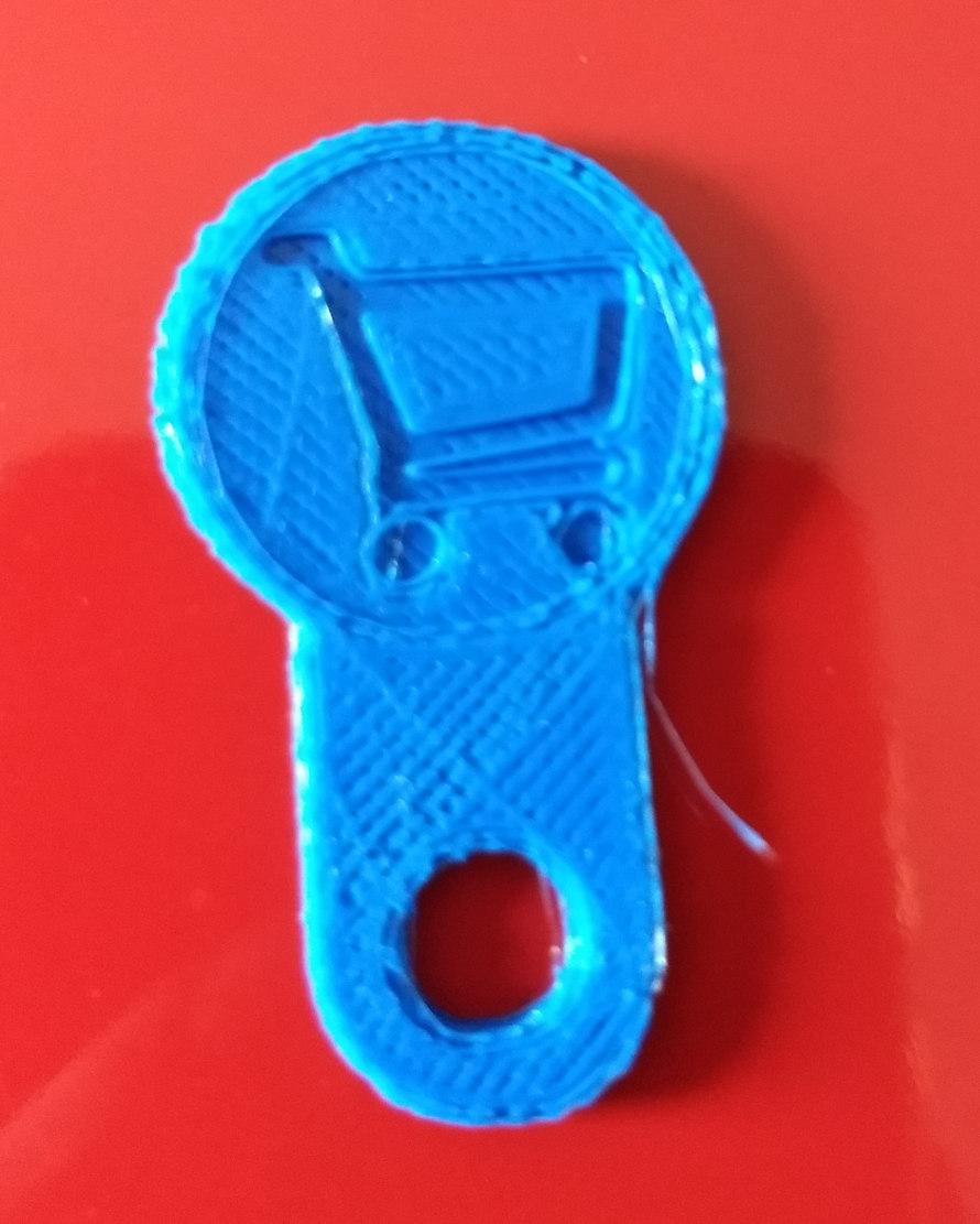

  4. Bonjour, Je tente d'utiliser cura 3.4.1 avec ma discoeasy200 et j'ai définis le profile d'imprimante dans cura (build volume, taille de bus, ...) en utilisant les gcode en début et fin de fichier d'un fichier produit par curabydagoma. Normalement la séquence d'initialisation avant le premier layer est donc la meme. Cependant les impressions de fichier gcode généré par cura 3.4.1 sont assez catastrophiques, le premier layer d'impression semble avoir des problèmes. Avec un fichier gcode généré par curabydagoma depuis le meme fichier STL , l'impression marche mais la qualité de la pièce imprimée est assez faible (voir la photo). D'ou la tentative d'utiliser cura 3.4.1 pour régler la qualité plus finement. Une piste pour faire fonctionner correctement une discoeasy200 avec cura 3.x ?
