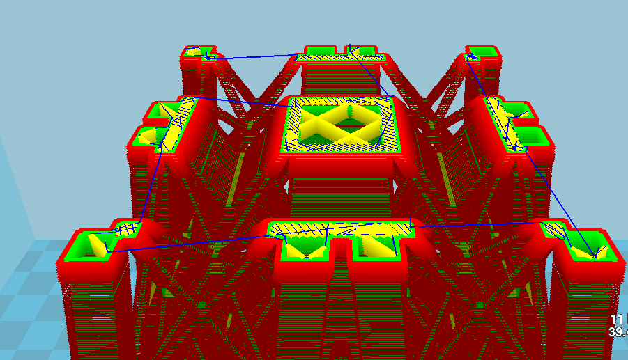

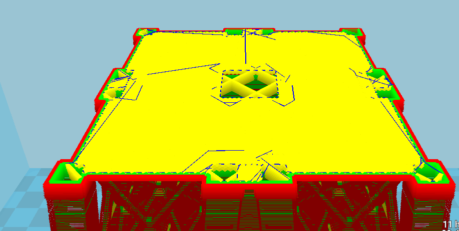

  3. Alors comment faire en sorte que la plaque "jaune" n'ait pas de difficulté à s'imprimer dans le vide ?
  4. Bonjour, J'aimerais imprimer une Tour Eiffel à partir de ma Dagoma Discoeasy 200 de base avec un filament noir mat de chez Dagoma. J'ai trouvé un projet sur CULTS3D https://cults3d.com/fr/architecture/615-mm-eiffel-tower et j'aimerais savoir comment l'imprimer. C'est à dire, suis-je obligé de l'imprimer avec des supports intérieurs ? Avec une couche d'épaisseur 0,15 ? Merci pour votre aide
