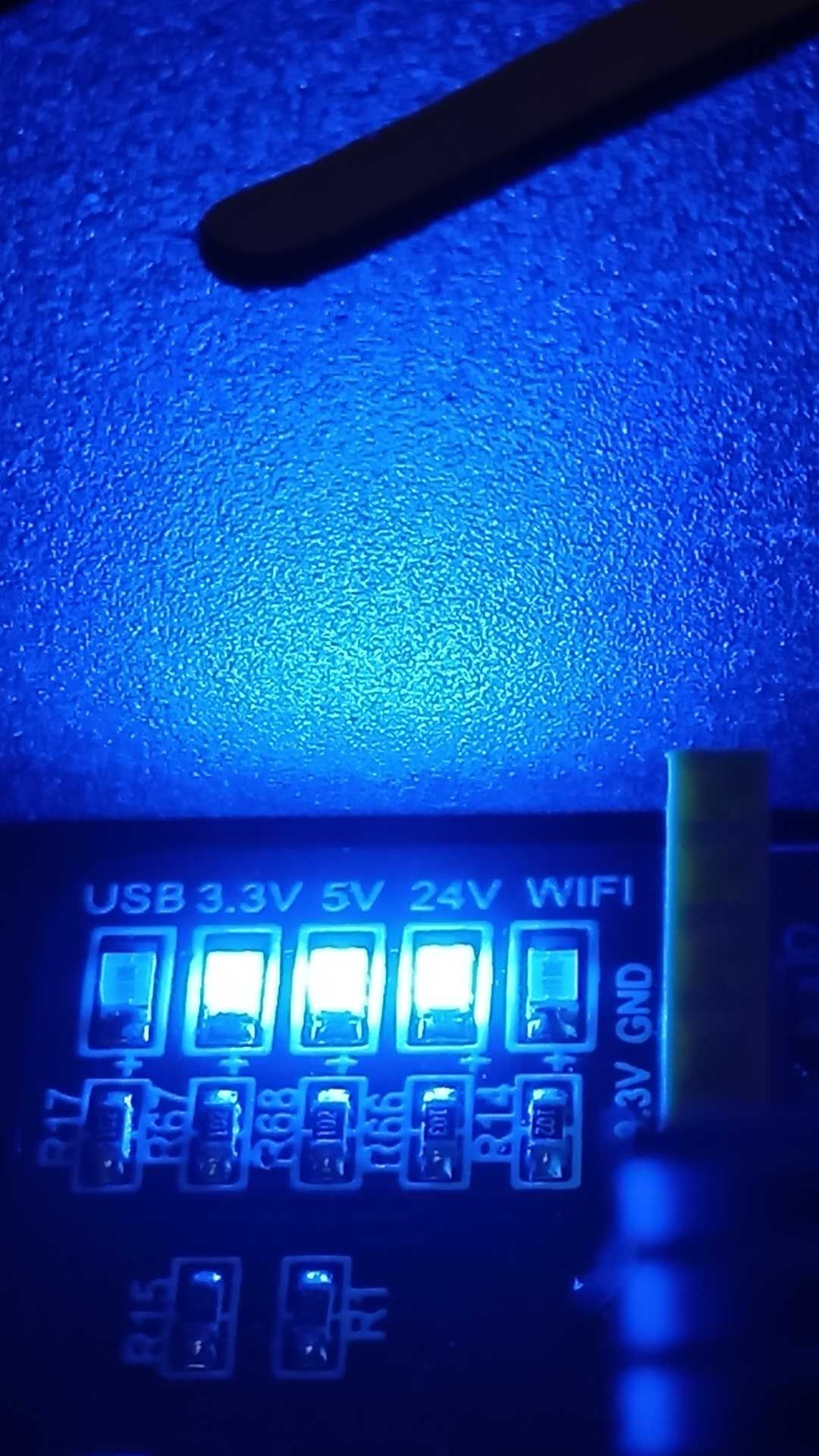

  4. Me revoilà !!! Steven HU m'a envoyé une nouvelle carte mère (la principale) comme convenu. L'extrudeur N° 1 fonctionne parfaitement avec une qualité d'impression au delà de mes attentes mais ....... Impossible d'utiliser le second extrudeur. Dés que j'entre une tempèrature, le ventilateur du premier extrudeur s'affole quelques secondes puis s'arrête. L'imprimante émet un "Bip" et plus rien ne se passe. Si j'ai réglé une température pour le premier extrudeur, celle ci retombe à zéro. J'ai renvoyé un message à Steven HU mais si quelqu'un à une idée du problème, je suis preneur. Bonne soirée à tous.

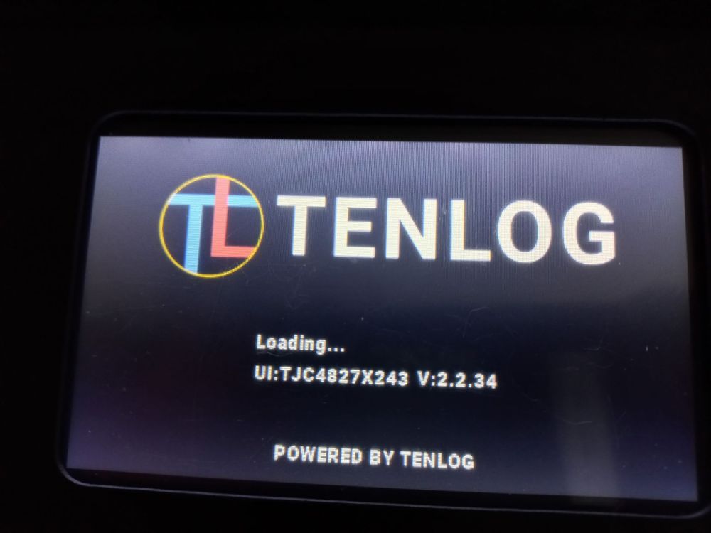

  5. Bonjour @diebold, Merci de te pencher sur mon problème. J'ai suivi ta procèdure en chargeant le dernier pilote CH431 et en vidant le cache, rien n'y fait !!! Après avoir remplacer l'écran et la carte mère, j'ai redémarré l'imprimante avec la carte SD dans l'écran pour faire la mise à jour. Tout c'est bien passé sauf que quand j'ai voulu redémarré avec la carte SD sur la carte mère pour mettre à jour le firmware, l'imprimante est restée bloquée sur l'écran "Loading...). C'est seulement après que j'ai essayer de connecter l'imprimante à Pronterface pour avoir des informations complèmentaires sur mon problème (C'est comme ça que j'avais détecté mon écran defectueux) J'ai pris contacte avec Steven HU de innocube3d.com je vais voir ce qu'il me propose comme solution. bonne journé Christophe
  6. Toujours le même écran "Loading..." et toujours impossible de connecter l'imprimante à Pronterface (j'ai bien fais les deux manipulations indépendament) j'ai l'impression que la carte mère ne peut pas communiquer avec l'USB
  7. Salut @vap38, J'ai refais l'udate de l'écran TJC4827X243_011_P02 avec le fichier TJC4827X243-V2.2.34.tft j'ai bien eu l'écran "Check Data...100% ; Update Successed!" Au redémarrage ça bloque toujours sur l'écran "Loading" avec la version que je viens de charger sans jamais aller jusqu'à l'écran "à propos". j'ai essayé avec des cartes SD différentes mais toujours le même résultat. J'ai aussi essayé avec la version V2.2.33 sans plus de réussite

  9. Bonjour à tous, j'ai reçu et installé mon écran TJC et les cartes mères 32 bits. La mise à jour du firware de l'écran n'a pas posé de problème (TJC4827X243-V2.2.34.tft) mais au redémarrage je suis bloqué sur l'écran "Loading..." Ponterface ne peut pas se connecter à l'imprimante. Toutes mes tentatives pour mettre à jour le firmware sont restées vaines (TL-D3V2.0.8.047.bin). Si quelqu'un a une idée ! Moi je sèche !!!

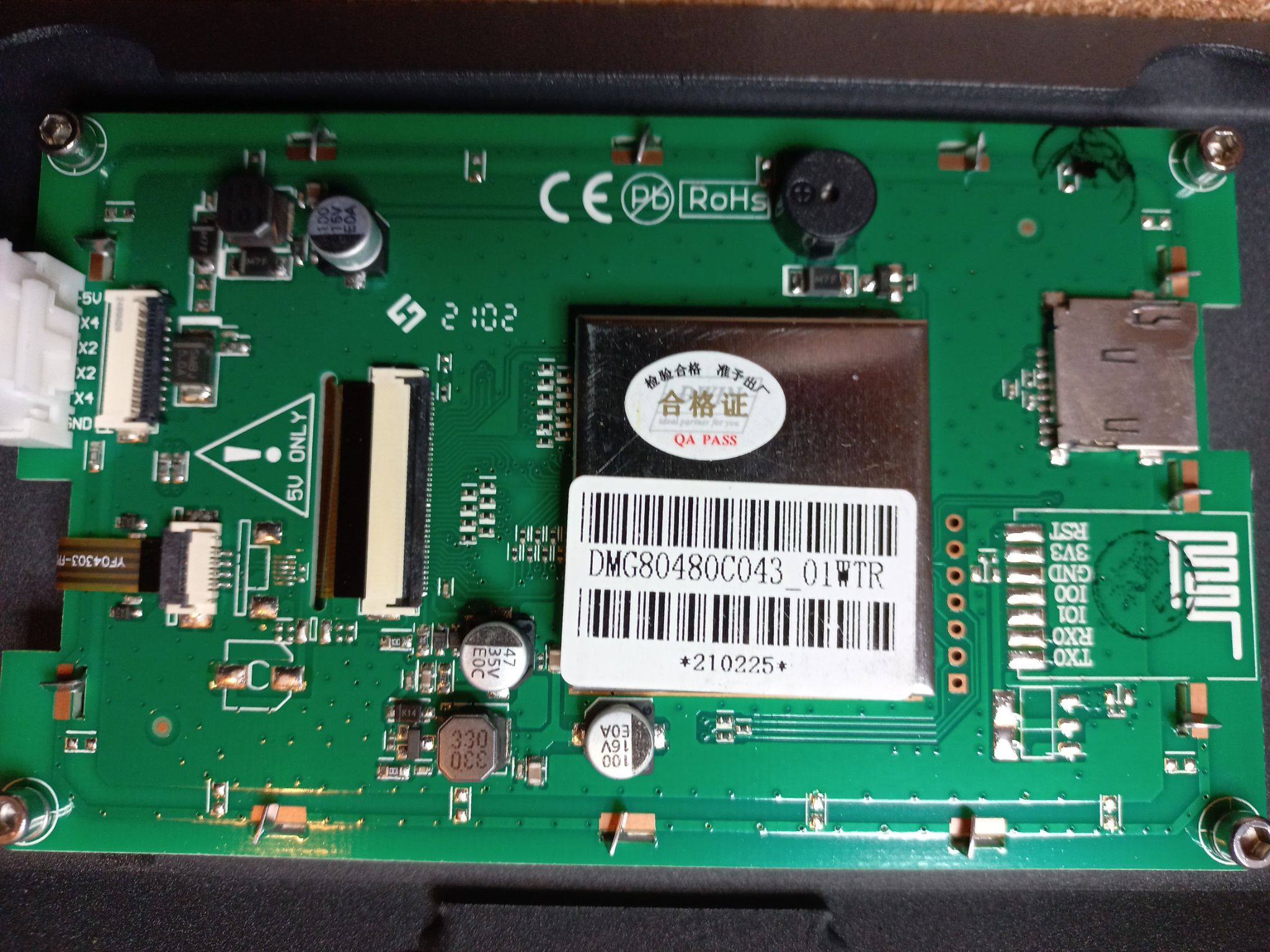

  11. Bonjour @vap38 Merci pour ta confirmation d'expert. Mon écran est un DWIN (voir photo) mais je me demandé si je pouvais monter un TJC dans l'objectif d'upgrader mes cartes mères dans le futur. Il me semble avoir lu que le DWIN n'est pas compatible avec la carte mère 32 bits. Qu'en est -il du couple carte mère 8 bits / TJC ?

  14. Bonjour à tous, Ma TL D3 pro acheté d'occasion il y a deux ans ne boot plus. Au démarrage, la roue tourne indéfiniment. C'est une imprimante qui avait été "customisée" par "StudioLab39" avec plateau chauffant 220V et axe Y avec rail à roulement avant que je n'en devienne propriétaire. Je l'ai équipé d'extrudeurs BMG. Le probléme est survenu au démarrage alors que je l'avais utilisée la veille. J'ai tenté un démarrage en débranchant les extrudeurs mais avec le même résultat. J'ai aussi tenté de recharger le firmware sans plus de réussite. Quelqu'un pourrait-il m'aiguiller vers un diagnostic ou des tests complémentaires. Merci d'avance pour votre aide.
